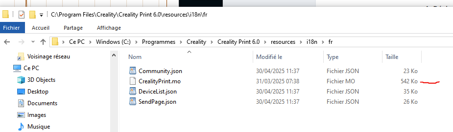

BO105cbs Posté(e) Mai 7 Posté(e) Mai 7 (modifié) @Tiberius Oui, c'est possible.. En fait dans leur compil ils ont oublié un fichier.... La dernière version en Français..... Bon la manip à faire. Désinstaller la dernière version Installer la version 6.1.0 (celle d'avant) Allez dans le répertoire lecteur\Program files\Creality\Creality Print 6.1\i18n\fr Copier le fichier CrealityPrint.mo sur le bureau Mettre à jour avec la dernière version (ne pas la démarrer), "ça désinstalle la précédente version en passant". Coller le fichier CrealityPrint.mo qui est en fait absent dans le répertoire cité avant (3,) tu constateras qu'il n'y a que 3 fichiers au lieu de 4 Démarrer Creality print dernière version et hop, normalement il est en Français ou tu le choisi. Voili-Voilou En tout cas cette version ne reproduit l'erreur dont j'avais parlé un peu avant, donc je vais voir son utilisation. Modifié (le) Mai 7 par BO105cbs 1

hyoti Posté(e) Mai 8 Posté(e) Mai 8 (modifié) il y a 50 minutes, Tiberius a dit : Oui, mais si je désinstalle, je vais perdre toutes mes configurations ? Attends il y a une autre solution postée dans un autre Thread plus simple où tu ne perds rien. de : @Carlito06 Posté(e) il y a 17 heures Citation ok, version plus simple une fois la derniere version installée, tu ouvres le fichier d'install de la version précédent avec 7zip et tu choppes le fichier manquant dedans et tu le colles comme indiqué... c'est le fichier crealityprint.mo qui manque, sur le snapshot ci-dessous tu as le chemin pour aller le rajouter. pour récupérer le fichier.mo valide et coller dans le répertoire indiqué ci-dessus. Le plus simple à la réflexion, je te mets le fichier à coller. Tu retires juste l’extension .txt que j'ai rajouté pour pouvoir le mettre dans le post CrealityPrint.mo.txt Ensuite tu lances CrealityPrint et le Fr apparaîtra dans le choix des langues. Modifié (le) Mai 8 par hyoti

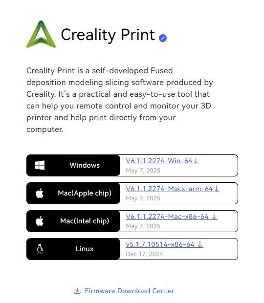

Tiberius Posté(e) Mai 12 Auteur Posté(e) Mai 12 Il y a 17 heures, BO105cbs a dit : https://www.creality.com/pages/download-software?spm=..page_1936959.header_1.1&spm_prev=..page_1934481.products_display_1.1 Non, désolé, c'est la version avec le problème VF sur ce lien, c'est la version que j'ai actuellement :
BO105cbs Posté(e) Mai 12 Posté(e) Mai 12 Vi, vi, je me suis aperçu de mon erreur après avoir posté. Mais si tu fait la manip (qui est sans risque en plus) citée plus haut, tu à la V.F. sans soucis. 1

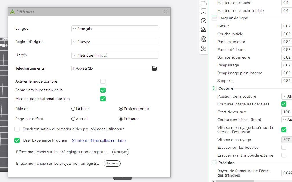

Gilles47200 Posté(e) Mai 15 Posté(e) Mai 15 Le 11/05/2025 at 14:23, Tiberius a dit : On ne me propose pas cette version, même si j'essaye d'aller la chercher en faisant une recherche manuelle dans la section "A propos" du programme. En fait la version que tu télécharges est indiquée 6.1.1.2274 mais une fois installée c'est bien la 6.1.1.2277 comme tu peux le constater sur le screen suivant.
