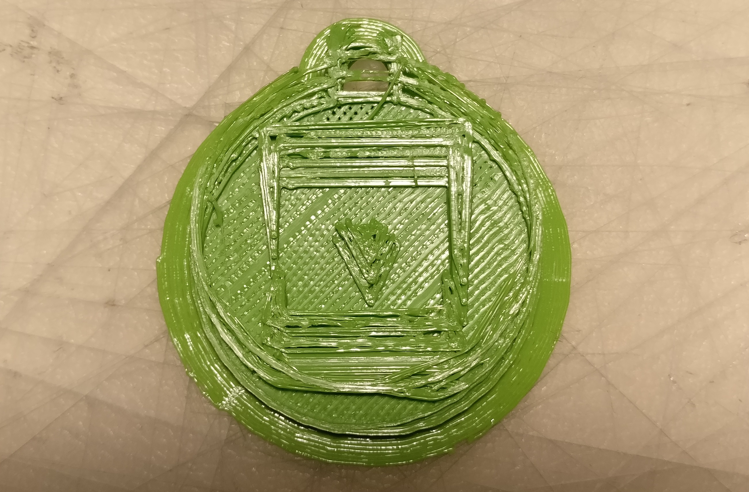

lpnaunau Posté(e) Décembre 22, 2016 Partager Posté(e) Décembre 22, 2016 Bonsoir à tous ! Depuis quelques jours j'ai un léger problème avec ma Discovery 200. En effet après avoir installé un plateau chauffant (sans modification firmware donc je ne pense pas que le problème vient de là), j'ai voulu imprimer le fameux médaillon dagoma. Au début et juste un peu avant la fin tout va bien et puis pour les 2-3 dernières couches l'imprimante décale les couches J'ai déjà fait un tour complet de mon imprimante, j'ai graissé les axes, re-régler tout, et retendu toutes les courroies. Je suis sous Cura by Dagoma en Octofiber 210°C et mon plateau chauffant à 50°C Avez vous une idée du problème ? Un grand merci ! Lien vers le commentaire Partager sur d’autres sites More sharing options...
Nilso Posté(e) Décembre 22, 2016 Partager Posté(e) Décembre 22, 2016 La photo ne permet pas de décider mais, selon mon expérience, les décalages francs sont en général dus à des "points durs" mécaniques (x ou Y). ++ Lien vers le commentaire Partager sur d’autres sites More sharing options...

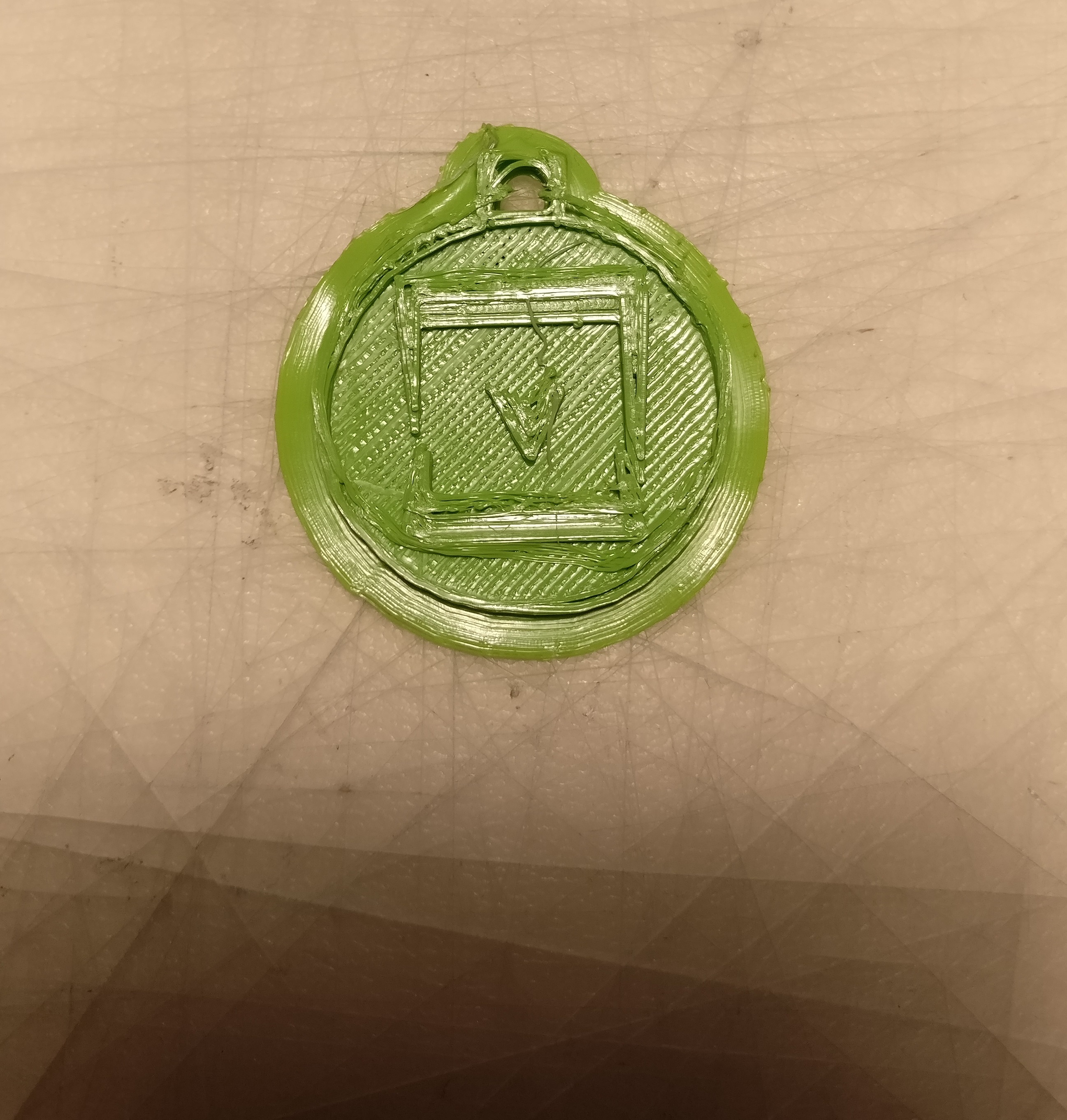

lpnaunau Posté(e) Décembre 22, 2016 Auteur Partager Posté(e) Décembre 22, 2016 Bonsoir, Merci pour la réponse rapide. Qu'est ce que tu entends par "points durs" mécaniques ? Voici une autre photo Merci ! Lien vers le commentaire Partager sur d’autres sites More sharing options...
Nilso Posté(e) Décembre 22, 2016 Partager Posté(e) Décembre 22, 2016 (modifié) Cela ressemble à un problème axe Y (plateau). Vérifies que ce dernier coulisse (hors tension) manuellement sans à coups aussi bien lentement que rapidement. Vérifier également la tension courroie Y (elle doit être très tendue). ++ PS: mets ton imprimante dans ton profil Modifié (le) Décembre 22, 2016 par Nilso Lien vers le commentaire Partager sur d’autres sites More sharing options...
asphyth Posté(e) Décembre 22, 2016 Partager Posté(e) Décembre 22, 2016 problème evident de courroie mal tendue et/ou de pignon de moteur mal serré sur le méplat Lien vers le commentaire Partager sur d’autres sites More sharing options...
lpnaunau Posté(e) Décembre 22, 2016 Auteur Partager Posté(e) Décembre 22, 2016 J'ai retendu à fond et refait un essai. Je pense que le plateau chauffant est trop lourd et fait sauter la courroie au fur et à mesure de l'impression. Je vais essayer de travailler là dessus. Merci à tous pour votre aide ! Bonne soirée Lien vers le commentaire Partager sur d’autres sites More sharing options...
r2d2 Posté(e) Décembre 22, 2016 Partager Posté(e) Décembre 22, 2016 Bonsoir @lpnaunau C'est un problème courant après l’installation d'un plateau chaud, il faut impérativement renforcer le système qui pince la courroie sous le plateau. pour qu'il encaisse l'augmentation de la masse, donc de l'inertie sur l'axe Y Il est aussi utile de limiter l'accélération maximale sur l'axe du plateau (Y). Pour bloquer la courroie j'ai utilisé ceci : https://www.thingiverse.com/thing:1276703 proposé sur le forum par @bloutix Je ne l'ai pas installé de la même façon il est carrément vissé sous la planche qui support mon plateau. et pour limiter l'accélération max, j'ai rajouté le GCODE suivant au démarrage : M201 Y400; Bon courage. a+ Lien vers le commentaire Partager sur d’autres sites More sharing options...
