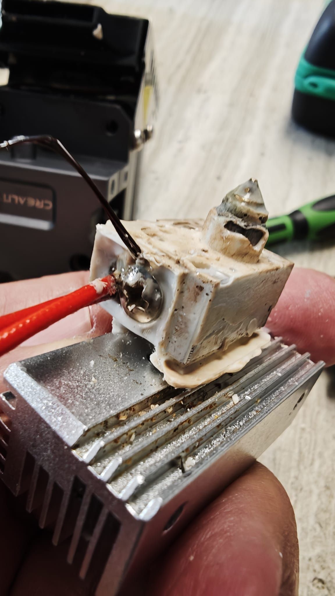

🥵HOULAAAAaaAAA !!

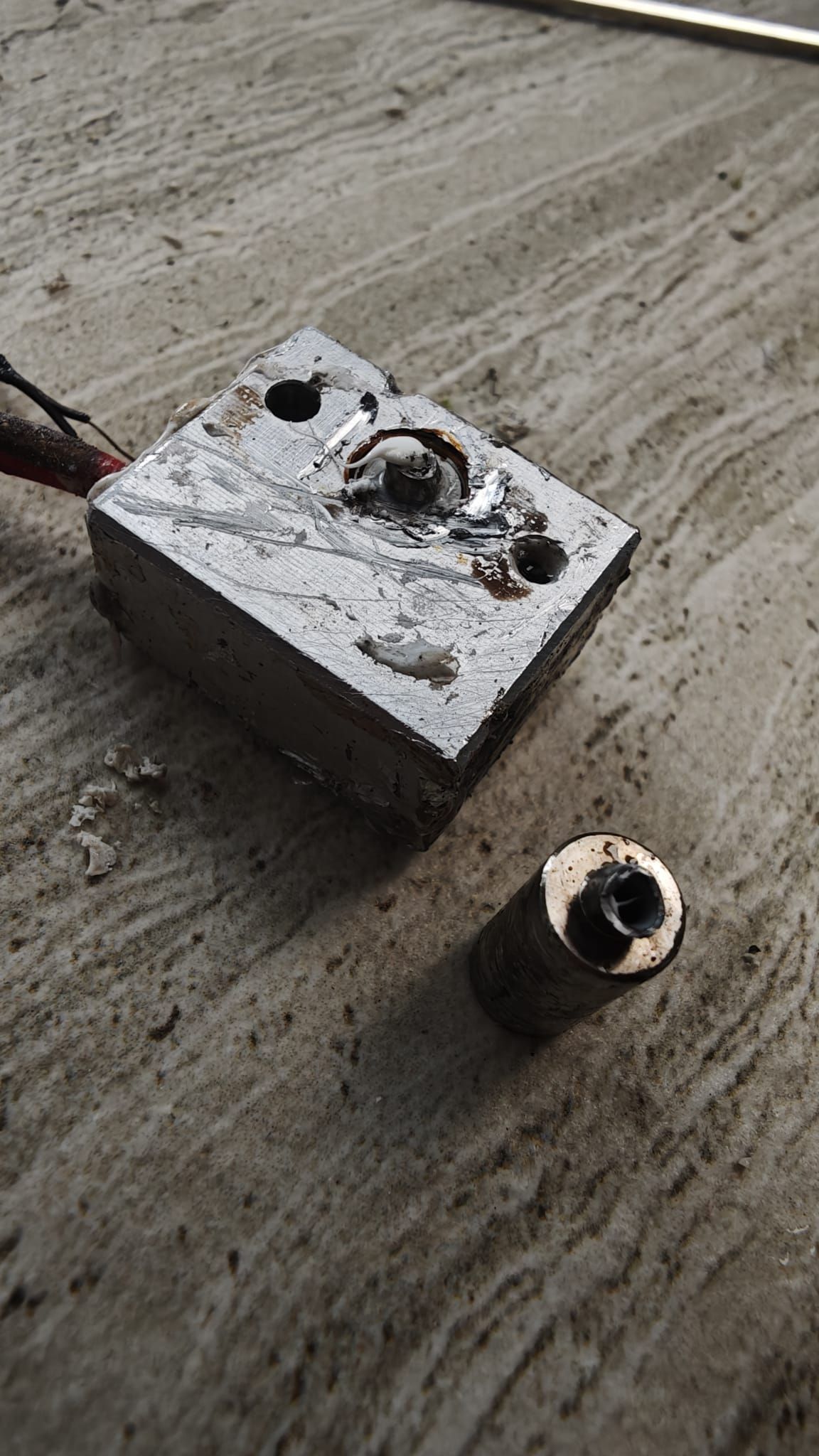

Je commence à l'instant le démontage et déjà je vois qu'il y a quelque chose qui ne va pas...
Reste a savoir d' oû provient cette fuite de filament ???
Modifié (le) par Johnny Dos Passos
Bon il y a du nettoyage à faire, décapeur thermique, sèche cheveu
Attention à la sonde température et à la cartouche de chauffe les fils sont fragiles,
Mais maintenant tu sais d'où viennent tes problèmes au moins en partie,
mais pour les traces marrons c'est çà !!
Ce que je ferais, je démonterais l'ensemble heatbreak corps de chauffe buse,
Tu as les vis en-dessous à dégager,
je prendrais un ensemble hotend biimétal neuf (Cu, Titane,...) de ce type là
https://www.amazon.fr/wenwendianzi-chauffant-température-dextrudeuse-Ender-3/dp/B0DXFH3Y8D?__mk_fr_FR=ÅMÅŽÕÑ&crid=1ISUEMA42DB2&dib=eyJ2IjoiMSJ9.21mI3O_vry_xIKsixrc9aDB4YFUiL-rqaXGsfs-nyReqdwRqIhvckOKTp0n20_B-cez-uWwXf5zMcrOOIGUOO5ejEYNxpqQYaDPzHdDXScPHYsRpdPQh7YrZJPP2EPv0vkQ7h8RmA_TUh2yD1YFoFLAZ_zci3DfN117SqJwgIZgUB_IUtEwEF9a-vJ9EMCYSOZFZWVF7_AeLjIBoFr7vQ46bNrntTNZnD82FlR-qI7QT3w85KyxPQ9-niVTDYyPXPEUPflRhpapV4Wc7aRO6xUhP0Rk3U0iKbSzNuGV8EjI.WBwRuaRxwIsP1Kd7zmaL0oSWQxjL_6QX25HUAfMEsdc&dib_tag=se&keywords=ender3%2Bs1%2Bpro%2Bhotend%2Btrimétal&qid=1747402888&sprefix=ender3%2Bs1%2Bpro%2Bhotend%2Btrimétal%2Caps%2C63&sr=8-22&th=1
là ou ailleurs, et si tu récupères bien l'ancien tu auras un spare.
GRRRRRRRR !!!!!
Tout est bien qui finit mal !! Le tube de heartbreak vient de casser net dans le bloc de chauffe !! Je ne serai jamais pourquoi j'avais cette fuite....Il ne reste plus qu'à attendre ma commande du nouveau bloc ....
Tu avais du PLA ou PETG comme frein filet !!!.
Si tu as tu peux mettre un peu de pâte thermique (pour les processeur d'ordi)
sur la partie qui entre dans le radiateur.

Le 16/05/2025 at 16:06, Johnny Dos Passos a dit :
Tu as bien desserré la vis qui le maintenait avant de tenter de l'extraire, car je vois quant même mal le PLA remonter avec ses petits bras musclés. Mais sais t'on jamais ? 🤨
tas pas de chance.. La fuite à recommencée étrange !
Quand tu vas recevoir ton nouveau bloc chauffant, normalement il est "bien" monté mais l'erreur est humaine. Pour ma part je le démontais systématiquement et le remontais pourquoi ? Car il m'est arrivé de recevoir ces pièces avec la buse trop proche du corps de chauffe,  ou bien pas serrée.....

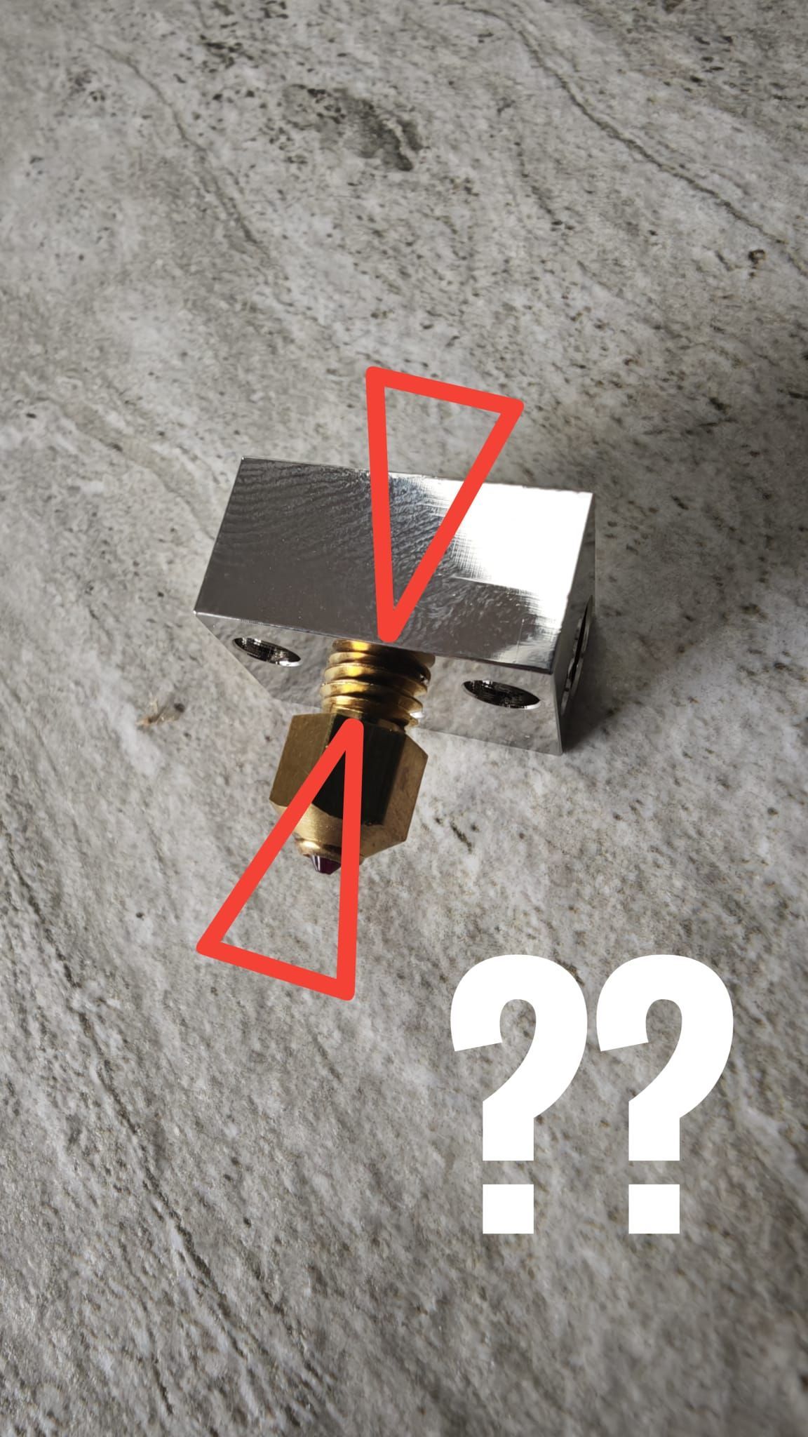

Je reçois à l'instant mon matériel est pour éviter de faire des conneries au montage j'aimerais confirmer certains détails avec vous pour être sûr d'avoir bien compris...
Comme vous pouvez le voir à l'image j'ai fait venir un bloc de chauffant cuivre et une buse " saphir". Pour ce qui est du serrage entre ces deux éléments quelle est l espace que je dois maintenir en butée ? Comment faire pour mesurer cet espace correctement ? Pifometre ??

Salut,
il y a 13 minutes, Johnny Dos Passos a dit :
oui, au blair 🤣.
La seule chose importante, c'est qu'il y ait un espace après avoir serré la buse à chaud. Si tu penses qu'il y a contact, il faut visser le tube coupe-chaleur / heatbreak d'environ 1/2 tour.

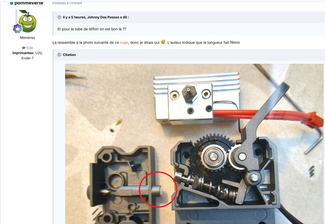

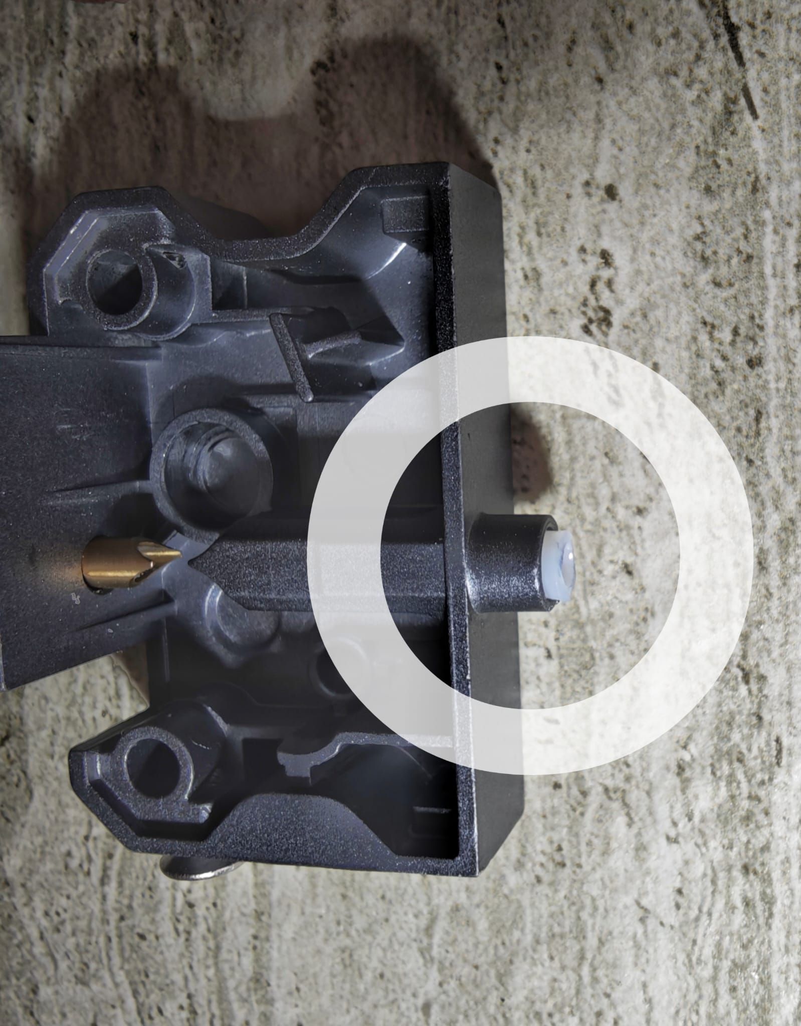

Et pour le tube de téflon on est bon là ??

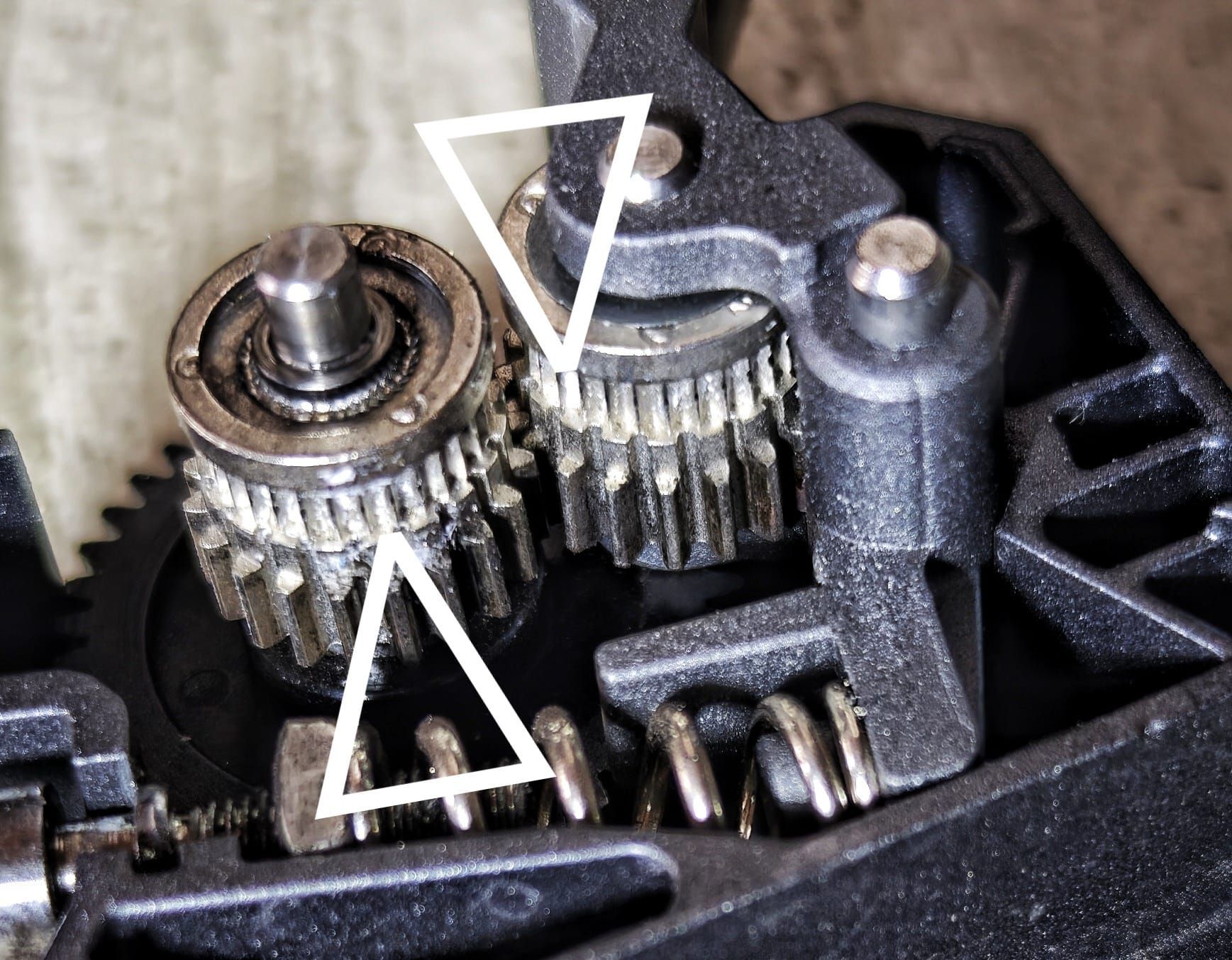

Je remarque au passage que ces roues denteler ont un dépôt blanc qui j'imagine ne devrait pas être là... Je pense qu'il s'agit de fragments de filament morcelé ?
Est-ce normal et y a-t-il un moyen efficace et simple de les nettoyer ?

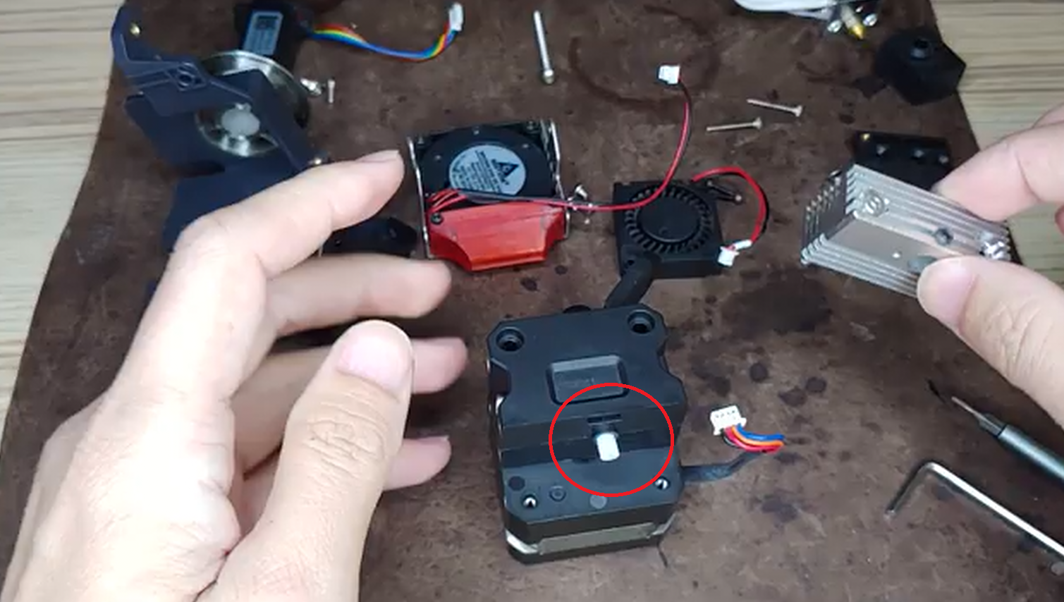

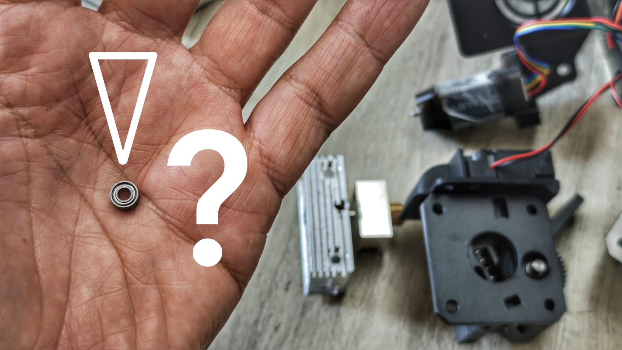

... Et comme par hasard en remontant l'extrudeur j'ai retrouvé ce petit roulement sur l'établi et je suis incapable de savoir d'où il vient ??
Sur cette video que j'ai trouve sur Youtube l'operateur remonte son extrudeur en laissant pres de 8 mm ( Au moins ) de teflon a l'exterieur !!
Je fais quoi du coup ?

Il y a 5 heures, Johnny Dos Passos a dit :
ça ressemble à la photo suivante de ce sujet, donc je dirais oui 😅. L'auteur indique que la longueur fait 19mm
beurk, caca 😵
En effet, il faudrait les nettoyer avec une brosse à dents ou mieux avec une brosse métallique en laiton (exemple pris au hasard) en démontant les pièces
j'imagine que grâce à la vidéo, tu as trouvé la réponse...
tu glisses un tube PTFE dans le tube coupe-chaleur (heatbreak) pour voir la profondeur du logement. Tu fais une marque au raz de la pièce et tu la mesures pour savoir à quelle longueur tu devras couper le nouveau tube PTFE
Je partirais sur 19mm. Si tu n'imprimes pas de filament flexible, ce n'est pas très grave.

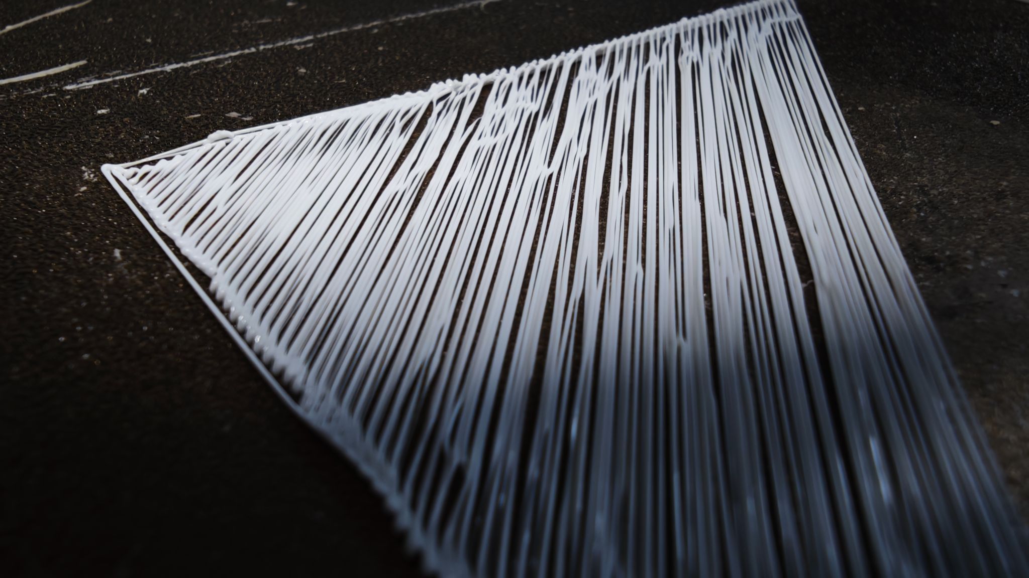

Ok très bien de toute façon il va falloir que je redémonte tout parce que le premier essai est catastrophique !!
Salut,
Est-ce que tu as pensé à régler le Z-offset du CRTouch après remontage de la tête? Ta buse semble beaucoup trop éloignée du plateau.
Je te conseillerais d'ajouter une bordure de quelques lignes.
Est-ce que tu peux fournir l'export de ton fichier au format 3mf (fichier à compresser / zipper), pour que l'on jette un coup d’œil à tes paramètres?
Tu as vérifié la calibration de l'extrudeur, de la hauteur du plateau (il est propre ?) ?

il y a 36 minutes, pommeverte a dit :
Salut,
J'ai refait tout le protocole de nivellement du plateau.... Avec ma feuille de papier mais peut-être que tu souhaites que je réalise quelque chose que  j'ignore ?

Il y a 17 heures, pommeverte a dit :
Sur le Spritepro tu as un heatbreak full métal, selon la série en stock tu as soit un heatbreak acier ou titane,
si tu l'as changé pour un bimétal cuivre-titane dépassement du PTFE  1 à 2mm  ou rien du tout, il y a une légère collerette.
pour les aciers ou titane si ce n'est pas le même modèle de collerette, tu fais comme conseillé par @pommeverte
tu regardes de combien rentre ton PTFE dans le heatbreak et tu rajoutes cette longueur au morceau qui rentre dans l'extrudeur.
Sur une Spritepro il n'y a de heatbreak traversant (avec le PTFE au contact de la buse) comme sur le Sprite stock de la S1.
Après sur les différentes vidéos il y a des pièges, car ce morceau de PTFE est mobile une fois l'extrudeur démonté,
d'ailleurs on le voit dépasser de 15 mm et après le gars le repousse à l'intérieur et cela ne dépasse plus ou à peine même sur un bimétal.
Ne prends pas trop de marge positive sur la longueur, car tu vas remonter et resserrer , il va se tasser à l'endroit où le filament sort de l'extrudeur et
avoir plus de mal à passer (et si c'est du TPU !! pour c'est pareil si c'est trop court.)

Le 26/05/2025 at 19:54, Johnny Dos Passos a dit :
Sur ton Image le tube Teflon ne depasse pas plus de 2 ou 3 mm ! Je suis perdu......
J'arrive un peu après la bataille 😁 étant en déplacement, dans le cas d'un heatbreak tout métal c'est à dire que ce petit tube ne s'enfile pas dedans, il dépasse que d'un seul millimètre au maximum venant en appuis sur ce fameux heatbreak. La même pièce appelée bi-métal est identique en dimension, seul les matériaux change pour une meilleure efficacité, mais ce n'est pas obligatoire non plus. Ne serre pas trop non plus les petites vise BTR d'1 mm qui solidarise le corps de chauffe avec le radiateur.
Si tu regarde tes photos publiées, tu verras ou va le roulement à bille.. facile...
Le bloc de chauffe et la buse maintenant, elle est beaucoup trop sortie, l'espace entre elle et le corps de chauffe, est d'environ 1 mm voir très légèrement moins. Tu montes ta buse à la bonne place, ensuite du visse ton heatbreak dans le bloc de chauffe, jusqu'à temps qu'il vienne en contact avec la buse et le serre à la main et tu remontes le tout, le serrage à chaud de la buse la fera remonter que très très légèrement dès fois pas du tout, si le heat break est bien serré au départ.
La sur ton carré d'essai @pommeverte à raison, ta buse est trop éloignée du plateau, donc c'est réglage global, comme je l'ai écrit.
