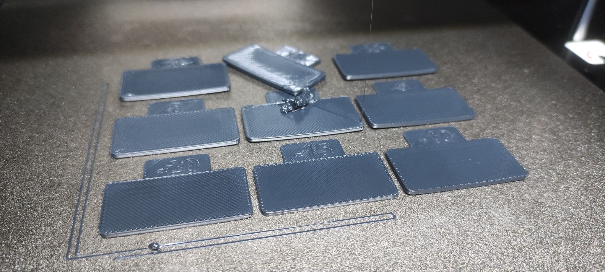

L'impression concerne le test de calibration du débit Pass 1 dans OrcaSlicer.
Au niveau de la 6ème couche, du warping finit par se produire, entraînant de ce fait un décollement d'un ou plusieurs objets et un plantage de l'impression in fine.
Je précise avoir réglé les températures à :
  • 55°C pour la chambre (bien fermée),
  • 90°C pour le plateau,
  • 250°C pour la couche initiale et 255°C pour les autres couches
La chambre et le plateau ont chauffé pendant 45mn environ avant l'impression.
Le refroidissement est complètement coupé durant toute l'impression.
La vitesse volumétrique max est de 16 mm3/s et la vitesse d'impression minimale est de 20 mm/s.

il y a 5 minutes, Gnifrus a dit :
90 ce n'est pas beaucoup pour de l'abs/asa en général c'est plutôt 100-110.
non, il ne faut pas tout couper, laisse entre 20% et 40% de ventilation pièce.

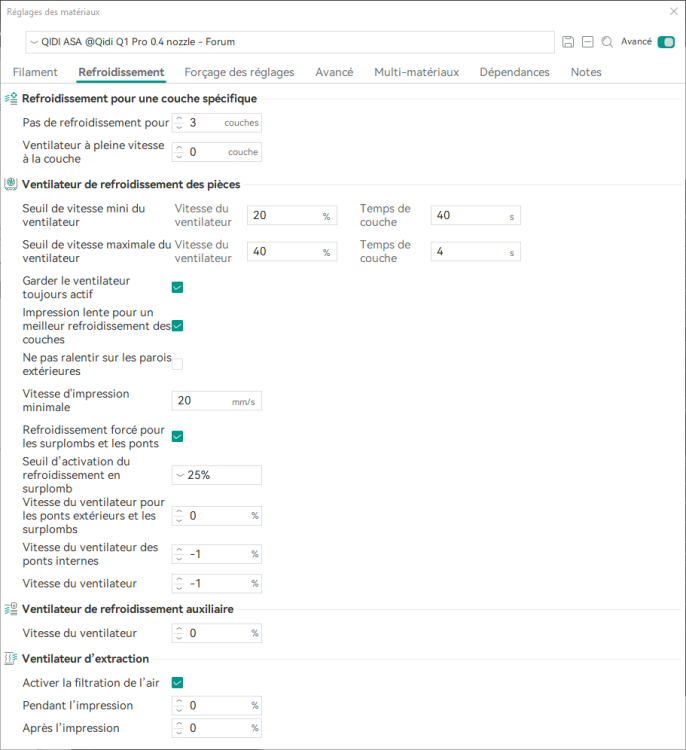

Je remets une ventilation entre 20% et 40% mais je coupe pour les 3 1er layers ? Qu'en penses-tu ? Je joins une copie d'écran du réglage pour voir s'il y a quelque chose qui cloche dans mon paramétrage (par contre, avec ce réglage, une fois le plateau découpé, je m'aperçois que la ventilation passe à 20% à compter du 4ème layer, et reste à 20% jusqu'à la fin) :
oui 0% de ventilation avant la 4ème couche c'est pas mal.

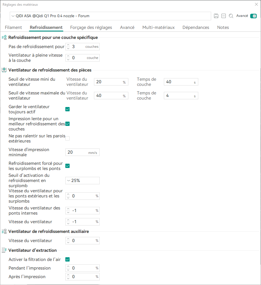

Bon, je vous fais un 1er retour.
J'ai ajouté la ventilation tel qu'indiqué sur ma copie d'écran d'OrcaSlicer ci-dessus.

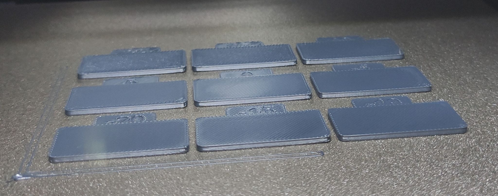

J'ai passé la température de mon bed à 100°C et … c'est déjà beaucoup mieux. L'impression va jusqu'au bout, mais du Warping subsiste. il ne faudrait pas énormément d'autres couches pour que l'un des objets ne se décolle. 🫣
D'ailleurs, on peut voir sur chacun, que la buse d'impression ne dépose pas le plastique avec la même force sur l'intérieur et la périphérie de chaque objet.
Du coup, je viens de relancer un autre test en passant la température du bed à 110°C, afin de voir s'il y a une différence.
Je vous tiens au courant… demain matin maintenant !

tu devrais tester à 105° (parfois trop chaud c'est comme pas assez chaud 🙂 )
Il y a 7 heures, Gnifrus a dit :
si tu as des photos du dessous des pièces, ça permet de vérifier la première couche. (la ligne de purge semble un poil pas assez écrasée mais la photo est un peu floue à ce niveau)

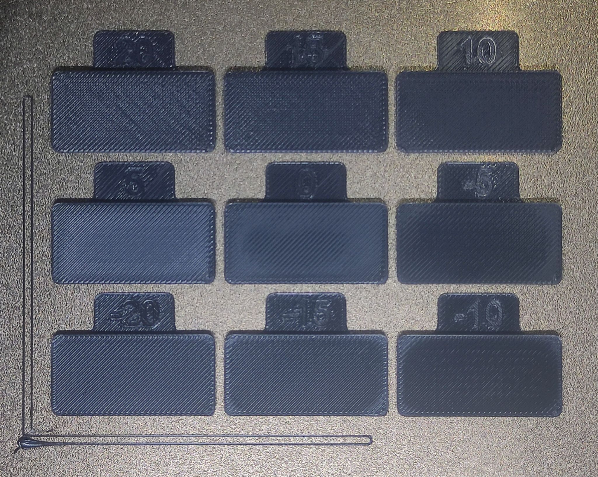

J'ai essayé l'impression à 110°C, et c'est encore mieux. Je vous joins les photos du rendu :
@Savate Je vais également tester à 105°C ce soir. Je te rejoins également sur la ligne de purge qui ne semble pas assez écrasée. Pourtant, le dessus des pièces semble pas trop mal. Cela peut-il être un problème de ma buse bimétallique ? En effet, j'ai rayé la surface de mon PEI (du côté que je n'utilise plus bien sûr) en voulant régler mon z-offset. Visuellement elle ne semble pas avoir de trace, mais bon...?

il y a une heure, Gnifrus a dit :
car le plateau ne doit pas être à la même température partout.
le tout c'est de trouver la t° 'affichée' qui convient le mieux 🙂
