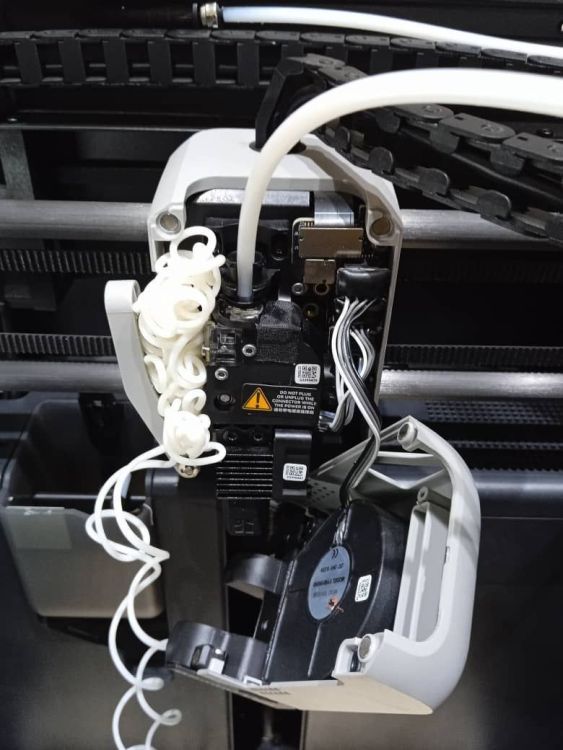

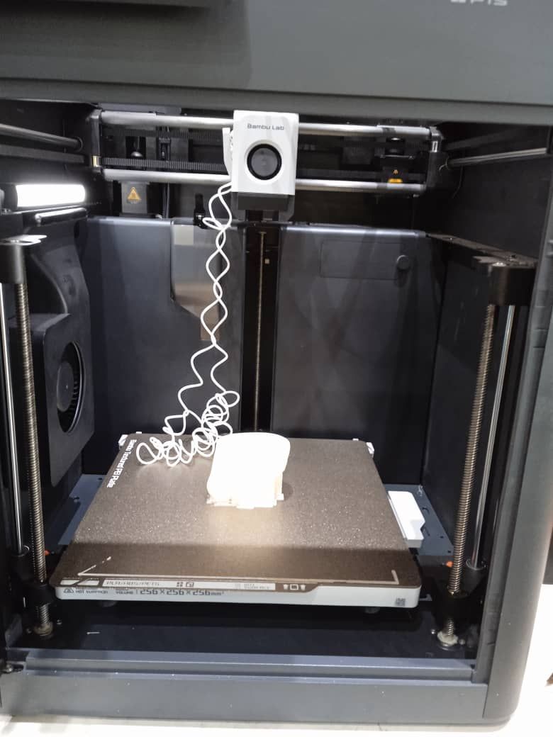

Bonjour à Tous, j'ai donc pu mettre la buse 0.8 pour imprimer une main avec du TPU A82.

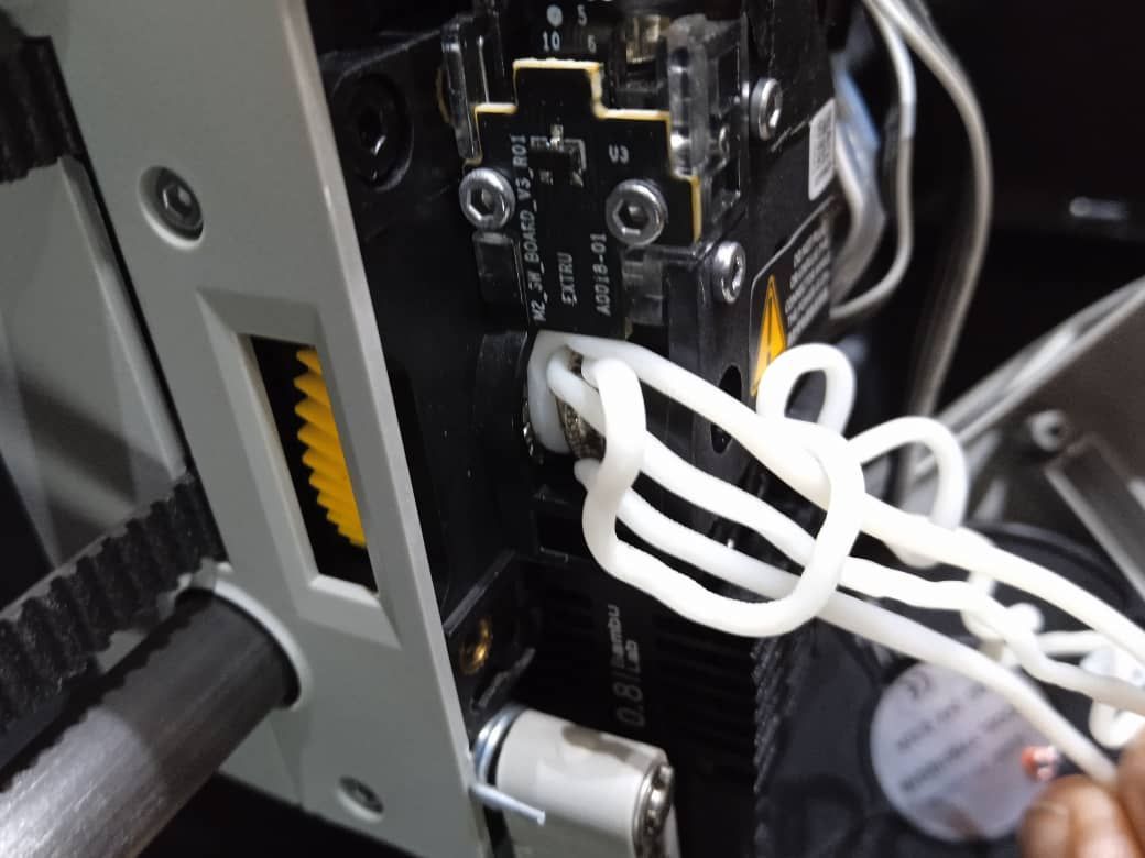

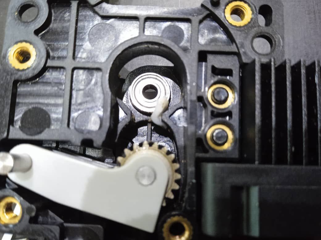

Cela a bien fonctionné jusque... bourrage. Le filament c'est enroulé au tour de l'engrenage.
Voici quelques photos.
Avez-vous une solution? Merci

il y a une heure, Roberto-HP&O a dit :
TPU A82
c'est très mou le 82A ...
tu peux essayer de réduite la rétraction au minimum.
Salut
Je ne sais pas si ça peut expliquer/résoudre ton pb mais Bambu Lab recommande d'alimenter le filament directement sans passer le tube PTFE pour du 85A. J'imagine que c'est encore plus vrai pour du 82A
https://wiki.bambulab.com/en/filament-acc/filament/tpu-85a-90a-printing-guide-for-p-series
A+
JC
il y a une heure, jcjames_13009 a dit :
Salut
A+
JC
Même suggestion : le simple fait qu'il y ait un angle à l'entrée ne facilite clairement pas les choses pour les flex. 90A semble la limite pour une alimentation par le PTFE le long de la chaine...
Merci pour vos réponses/ Je l'alimente par le côté sans passer par l'AMS.
Ce que j'ai fait, j'ai diminué la vitesse à 30mm/s et cela passe.
J'ai dû augmenter le débit jusque 20%.
Mais je n'obtiens pas une surface bien lisse. On dirait que c'est sous alimenté. Je ne sais pas pour quoi.??
il y a 3 minutes, Roberto-HP&O a dit :
ton TPU est peut être humide, car c'est le genre de filament qui prendre très vite l'humidité quelques heures dehors et ça suffit
Un exemple là
Perso j'imprime le TPU avec la bobine dans le sécheur
A+
en 82A, j'alimente porte supérieure ouverte, par le dessus, en direct feed depuis le séchoir. L'alimentation supérieure par le dessus, avec juste un bout de ptfe en entrée de la tête permet de réduire tout les frottement qui peuvent provoquer de la sous extrusion (et sur l'A1 mini, je fais pareil avec le 60A qui lui est non imprimable sur la X1C)
