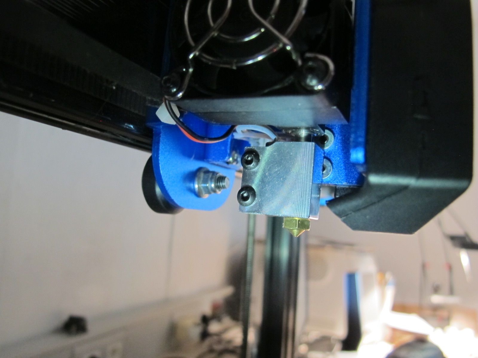

Je démonte la tête d'impression (qui avait déjà été démontée par l'ancien propriétaire qui avait remplacé les vis de fixation sur la platine mobile en perçant comme un sauvage pour mettre ses nouvelles vis ! Platine neuve commandée, je l'aurai lundi.
Là, en démontant la partie buse, j'en profite pour changer le levier plastique par un neuf en alu (fourni dans les pièces achetées en même temps que l'imprimante).
Je constate que le bloc chauffant est un peu tordu (pas parfaitement dans l'axe) que la partie avant la buse (je ne sais pas le nom) est filetée des 2 côtés alors que la platine radiateur a ses 2 petites vis pour serres une pièces lisse. Je constate également que la buse sort de presque 2 mm par rapport au bloc de chauffe.
Comme j'ai toutes ces pièces en neuf fournies lors de l'achat je remonte un bloc avec pratiquement que des pièces neuves.
Je constate que le moteur d'avancement du fil tourne par acous, je le change pour un (fourni à l'achat) qui tourne nickel...
Je n'ai pas remonté la tête d'impression puisque je n'ai pas encore la platine d'origine mais je brûle déjà des chandelles à Ste Rita patronne des causes perdues...
Par ailleurs, comme l'ancien propriétaire avait changé les vis de fixation de la tête d'impression par des boulons (vis / écrous) on ne pouvait plus monter les cache.
Dans la nouvelle configuration on peux à nouveau monter ce cache mais je n'ai pas le clip qui maintient la nappe, je n'ai pas trouvé cette pièce à imprimer ni en pièces détachées...

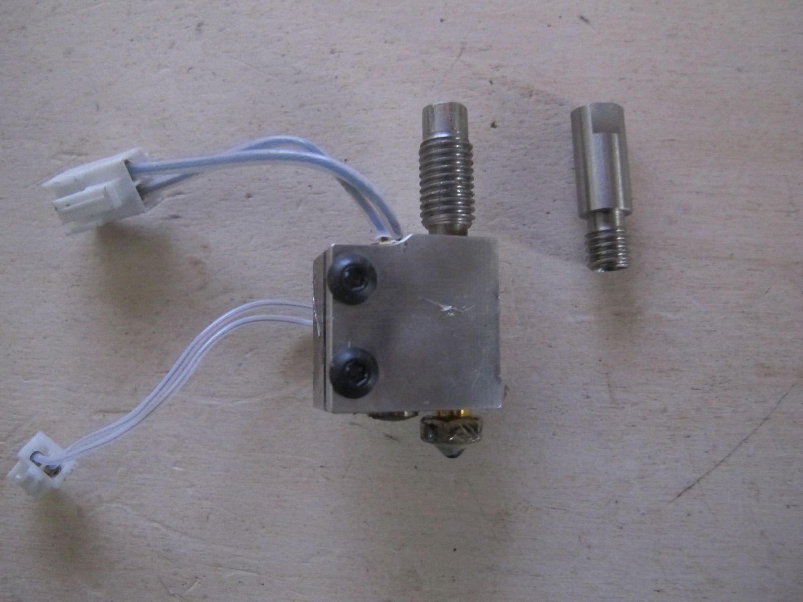

Une image du bloc de chauffe démonté avec à droite le heatbreak que j'ai mis à la place et sur l'autre photo le bloc de chauffe neuf avec buse neuve, élément chauffant et sonde neuve
Le moteur qui était en place lors de l'impression du cube test qui avait avorté avec un arrêt de l'acheminement du filament de PLA a été également remplacé car, après démontage, il tournait pas accouts comme un brushless. le moteur remplacé tourne normalement (à la main) puisque l'imprimante ne répond plus aux commandes de l'écran tactile...

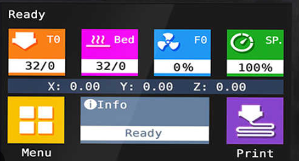

N.B : question bête qui me vient ton interface ecran ressemble a quoi a cela ?
Ou  plus a cela ?

C'est le deuxième écran de ton message qui est sur mon imprimante ..

Salut,
il y a 11 minutes, StefLall a dit :
quelle doit être la longueur du tube en xxxx je sais plus le nom qui va du bloc de chauffe vers l'extrudeur
la réponse en vidéo 😉
il y a 12 minutes, StefLall a dit :
Le problème des cosses de connections des ventilateurs, thermistance et cartouche chauffante, c'est que l'accès est difficile sans démonter la carte fille...
dans la vidéo, on voit que c'est possible avec la pince petite coupante
tu as le bonne etat d'esprit en tous cas 😉 pour la longueur du tube PTFE cela depend du type de heatbreak qui equipe ta tête donc difficile de te dire la longueur exacte surtout que j'ai plus ces machines chez moi 😉
Bon des nouvelles ! Et cette fois ci de bonnes nouvelles !
J'ai à nouveau tout redémonté puis j'ai débranché dans l'ordre donné par Pommeverte avec cette fois ci débranché et laissé débranché.
Rien ne fonctionnait jusqu'à la dernière cosse NTC
Je vous ai dis que j'avais changé la platine qui porte la tête d'impression. Sur celle ci il y a la patte qui permet de fixer la courroie crantée. Elle était serrée et appuyait contre la carte fille au niveau des soudures. J'ai désserré un chouïa la patte pour qu'elle n'appuie plus sur la carte fille.
Puis j'ai rebranché les cosses une à une en partant de la plus éloignée (NTC) et là une doute affreux ! Ne me serais je pas trompé dans l'ordre ? Je me demande si je n'avais pas branché le câble Fan2 sur NTC et câble NTC sur Fan2 ! Et oui je sais que quand on est novice, pour éviter ce genre de connerie, on prend des photos ce que je n'avais pas fait (idem pour le ventilateur côté chauffe je ne sais pas si je l'ai remis dans le bon sens ! Etiquette visible à travers la grille ou étiquette intérieur, pour faire plus cohérent, le ventilateur doit souffler de l'extérieur vers l'intérieur ou de l'intérieur vers l'extérieur ?
Toujours est il que cette fois ci, j'ai rebranché tous les câbles sur leurs cosses, retendu la courroie crantée (puisque j'avais un peu tordu la patte pour qu'elle ne touche plus la carte fille), remonté la tête d'impression sur sa platine, remis la nappe démarré et !!!!!!!! tatatatatata Ça fonctionne !
Les fonctions chauffe, déplacement, XYZ tout à l'air de fonctionner !
Je n'ai pas poussé plus loin histoire de ne pas retomber sur un os et comme dit à chaque jour suffit sa peine !
Donc demain ou peut être ce soir si j'ai une insomnie, mais à priori le problème grave semble résolu donc mille merci pour vos aides précieuses !
Ce matin, déception et fausse joie !
Hier soir toutes les fonctions de déplacement étaient opérationnelles et je me suis contenté de ce résultat encourageant mais ce matin essai complet et j'enlève l'encou de encourageant pour ne conserver que "rageant"
Je lance une procédure de "Level" qui démarre normalement... J'arrête puisque d'après le manuel, il faut commencer par mettre en chauffe plateau et buse pour faire le "Level".
Et là, la chauffe s'interrompt avec le message :"Error: Heating failled, system stopped! He ater_ID: 0"
et la aucune fonction n'est opérationnelle.
Il faut éteindre l'imprimante et attendre un bon moment avant que les fonction de déplacement, dont celles du "Level" ne soient à nouveau opérationnelles.
Donc nouvelle énigme pour laquelle je sollicite à nouveau votre aide
