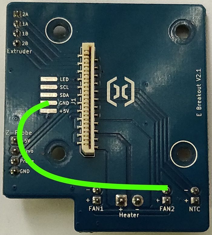

StefLall Posté(e) Juin 2 Auteur Posté(e) Juin 2 J'avais vu sur les photos du Net où l'on voit la carte mère que sur certaines cartes on voit que la prise FAN 2 a deux fils et sur d'autres 1 seul... Quand tu dis la broche de Fan 2 (CI de la tête) J'ai essayé plusieurs ventilateurs en alimentation directe et tous fonctionnaient et j'en ai donc essayé plusieurs raccordés au CI de la tête sans succès. J'ai par ailleurs essayé plusieurs CI de tête sans succès également. Je n'ai pas essayé la continuité du fil bleu entre la carte mère et le connecteur blanc. Serait il possible que la nappe qui va à la tête soit en cause ? En tout cas un immense merci pour m'aider à trouver le problème et à régler mon imprimante car tout seul, j'aurais déjà abandonné !
pommeverte Posté(e) Juin 2 Posté(e) Juin 2 (modifié) il y a 47 minutes, StefLall a dit : J'avais vu sur les photos du Net où l'on voit la carte mère que sur certaines cartes on voit que la prise FAN 2 a deux fils La port FAN2 sur la carte-mère est censé piloté le ventilateur du boitier. Il y a un décalage entre la dénomination de la carte-mère et celui du circuit imprimé de la tête. Il y a 3 heures, pommeverte a dit : le +24V du port FAN 1 (donc FAN 0 sur la carte-mère) est relié au +24V du port FAN2 (donc FAN 1 sur la carte-mère) il y a 47 minutes, StefLall a dit : Serait il possible que la nappe qui va à la tête soit en cause ? Ce ne serait pas la 1ère fois. C'est l'un des points faibles de cette imprimante. Mais ça peut aussi être la nappe verticale, le circuit imprimé à l'extrémité du profilé horizontal,... Si tu es impatient, tu peux juste souder un fil entre la masse et la broche - du port FAN2, en évitant de pincer le fil lorsque tu remonteras le capot : Citation Dans ce cas, il ne faudra pas brancher le connecteur bleu coté carte-mère (même si, à priori, il a une coupure dans le circuit ). Le ventilateur tournera en permanence, comme sur les anciennes imprimantes, mais au moins, tu n'auras plus de bouchon dans le tube PTFE à cause d'un mauvais refroidissement du radiateur Modifié (le) Juin 2 par pommeverte
StefLall Posté(e) Juin 3 Auteur Posté(e) Juin 3 Bonjour, Le circuit imprimé de la tête d'impression, je n'y crois pas trop car j'en ai 4 pour lesquels j'ai repris l'ensemble des soudures des contacts (un seul avait les contacts de la prise NTC dessoudées) et j'en ai essayé plusieurs avec le même résultat, donc je pense raisonnablement que je peux écarter cette cause... Comme j'ai une nappe neuve je vais essayer le remplacement en espérant que ce soit ça le problème... je te tiens au courant... Changement de nappe horizontale : pas mieux ! Reste à tester le circuit imprimé vertical et sa nappe mais je n'en ai pas pour un test rapide

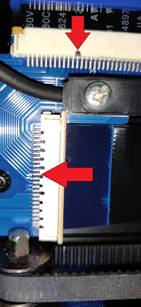

pommeverte Posté(e) Juin 4 Posté(e) Juin 4 (modifié) Salut, Il y a 1 heure, StefLall a dit : J'ai débranché toutes les nappes, passé du nettoyant contacts mais pour l'instant rien n'y fait ! dans ce cas, il faut poursuivre les tests de continuité avec un multimètre. Sauf erreur de ma part, voici la position du signal qui pilote le ventilateur du radiateur sur la carte X: sur le connecteur vertical, c'est la patte sous le 1 du repère J1 et sur l'horizontal, la 12ème patte: Citation Comme tu sais que le signal du ventilateur va à la broche 4 (la broche 3 étant le 24V manquant), en partant de la droite sur le connecteur blanc: Citation tu as tous les éléments pour contrôler la continuité depuis la carte-mère jusqu'au ventilateur Il y a 1 heure, StefLall a dit : Ce problème de ventilateur d'extrudeur qui ne s'enclenche pas c'est vraiment une grosse prise de tête !!! oui et non. Je t'ai fourni une solution pour contourner le problème dans ce message Modifié (le) Juin 4 par pommeverte

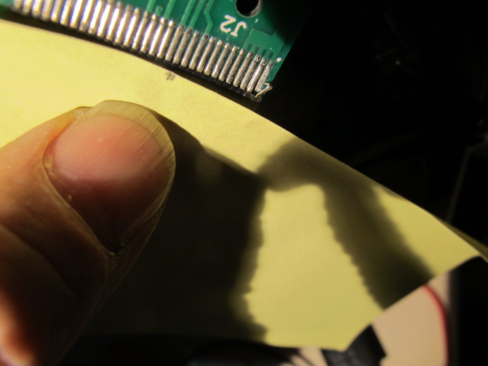

StefLall Posté(e) jeudi à 17:21 Auteur Posté(e) jeudi à 17:21 Merci pour le compliment concernant mon acharnement à ne pas laisser tomber... J'ai commencé à restaurer des mobylettes des années 60 et mon acharnement dans ce domaine ce fait par vagues... Un temps puis je mets de côté et ça peux mettre plusieurs mois avant de m'y remettre... Là c'est top récent pour que j'abandonne si près du but ! Alors non, je n'avais pas débranché la nappe verticale, mais il faut dire que les vis qui la maintiennent en bas étaient particulièrement récalcitrantes ! Là, je viens de démonter et GRRRRR la continuité est assurée sur la piste 12 MAIS : la première "cosse" de la nappe en partant de la gauche est détachée de la nappe et est toute tordue la deuxième est un peu moche également Je ne sais pas si c'est une des causes possibles
pommeverte Posté(e) jeudi à 17:39 Posté(e) jeudi à 17:39 il y a 14 minutes, StefLall a dit : la continuité est assurée sur la piste 12 L'étape suivante est de brancher la nappe tour à tour sur l'une des 2 cartes pour tester la continuité entre la piste coté non branché et la broche à l'arrière du connecteur puis avec le fil bleu d'un coté. Si ce n'est pas déjà fait, il faudrait aussi tester la continuité sur la carte X, à l'arrière des 2 connecteurs: Citation il y a 16 minutes, StefLall a dit : la première "cosse" de la nappe en partant de la gauche est détachée de la nappe et est toute tordue avec du doigté, ça peut se ressouder...
