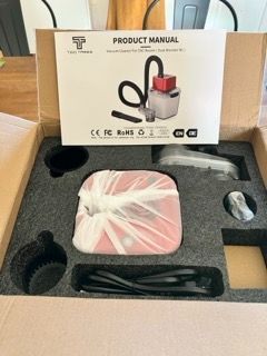

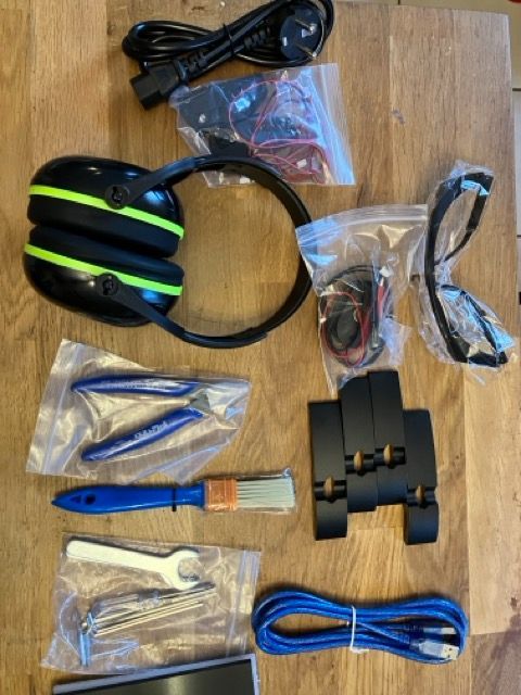

J’ai été livré en deux fois : la première livraison concernait uniquement les accessoires.
Un peu de suspense donc, puisqu’il a fallu patienter un peu avant de recevoir la machine elle-même ! 😄
Le premier colis est arrivé très rapidement, directement depuis la Chine.

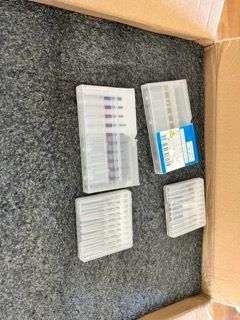

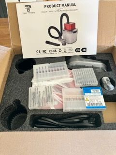

À l’intérieur : un aspirateur spécialement conçu pour se connecter à la machine, puis la fraiseuse numérique de type professionnel. Autant dire que je me frotte les mains ! 😄
Si tout fonctionne comme prévu, je n’aurai plus besoin de tenir l’aspirateur à la main pendant les gravures – un vrai confort en perspective. On verra ça plus en détail lors des tests !
Petite surprise en bonus : le carton de l’aspirateur contenait aussi quelques fraises, toujours bonnes à prendre.

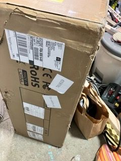

La seconde livraison est arrivée quelques jours plus tard… sous la forme d’un très, très gros carton ! 😅
Et attention : Il vaut mieux être sportif – ou à deux – pour réceptionner ce genre de colis.
Je pense que les livreurs ont dû être un peu surpris par le poids… Peut-être même qu’ils s’en souviennent encore ! 😉
cartonttc1-Petite.jpeg.2613d97ec5d29b8b0cb10af9c3a67ba3.jpegcarton3-Petite.jpeg.e1b5779b87ce392381fd6c5f8f236f07.jpegcarton2-Petite.jpeg.9d481a4baf6249e55a1108800d727187.jpegcartonaporteadeux-Petite.jpeg.16ac4e2d93a5c2850c3af64dc795edce.jpeg

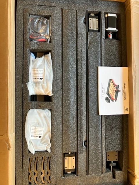

Comme on peut le voir, le carton n’était pas vraiment en parfait état à l’arrivée…
Mais heureusement, la protection intérieure a bien fait son travail : la CNC est intacte, aucun dégât à signaler. Ouf !

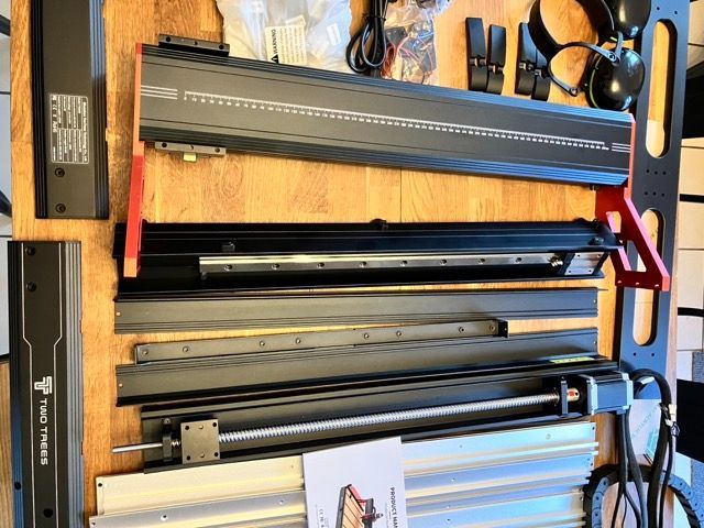

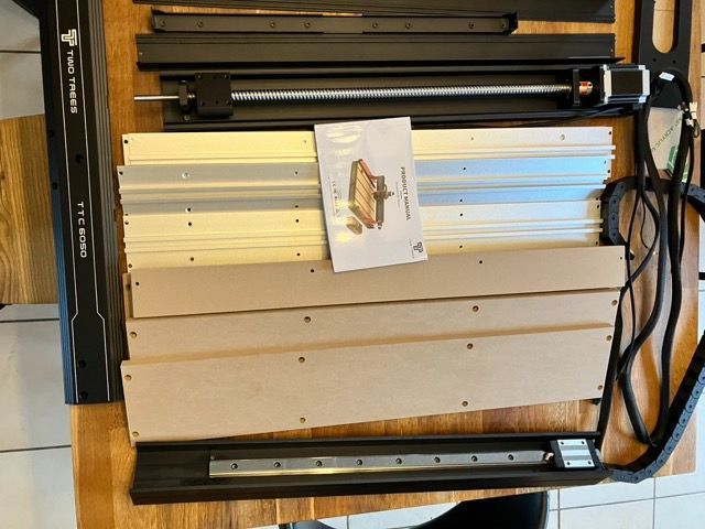

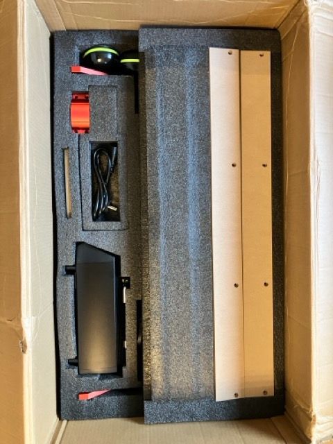

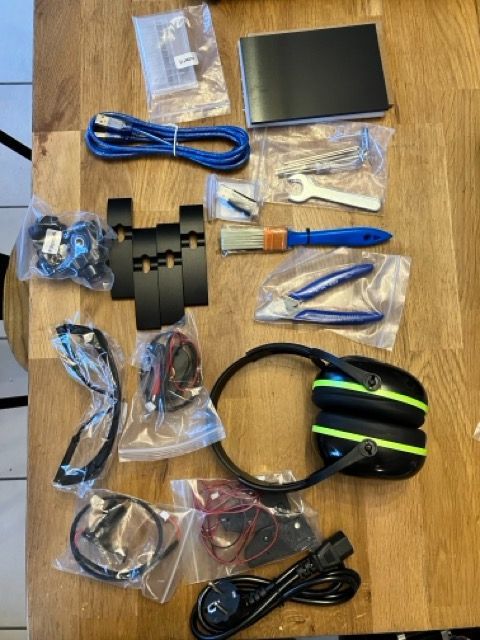

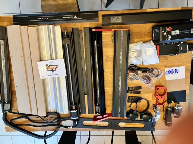

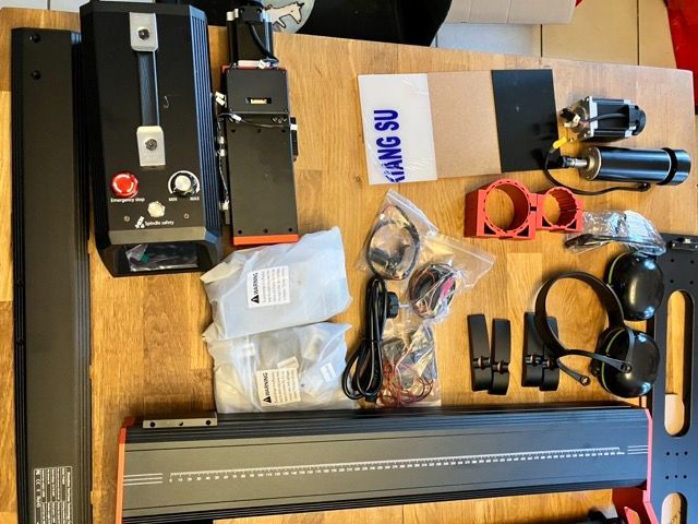

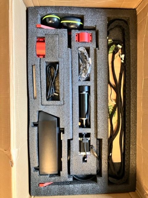

Voici enfin le moment que tous les passionnés d’unboxing vont adorer : le déballage !
Tout est très bien protégé, et chaque chose a sa place. Il y avait tellement de rangements que je me suis surpris à fouiller plusieurs fois dans les mousses, juste pour être sûr de n’avoir rien oublié.
Et maintenant, place aux photos du déballage, étape par étape !
debalage1.jpeg.f84c58a45076c8a338c178cb1d6c86e2.jpeg deballage2.jpeg.2842807fa4325a24af405e59fd6f0a66.jpeg
Avant tout montage, j’aime disposer les pièces sur une surface plane afin de m’organiser au mieux.
Beaucoup, beaucoup de pièces ! Bizarrement, cela m’enthousiasme plus que ça ne me fait peur. Je suis un nostalgique des Meccanos, alors je suis aux anges !
À la prochaine étape pour le montage !

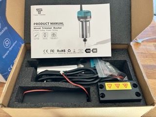

La broche vendue avec la machine a malheureusement rendu l'âme, j'ai donc monté le router : https://twotrees3d.com/products/two-trees-30000rpm-wood-router-for-cnc-machine
Cela permet d'augmenter la vitesse des déplacements.

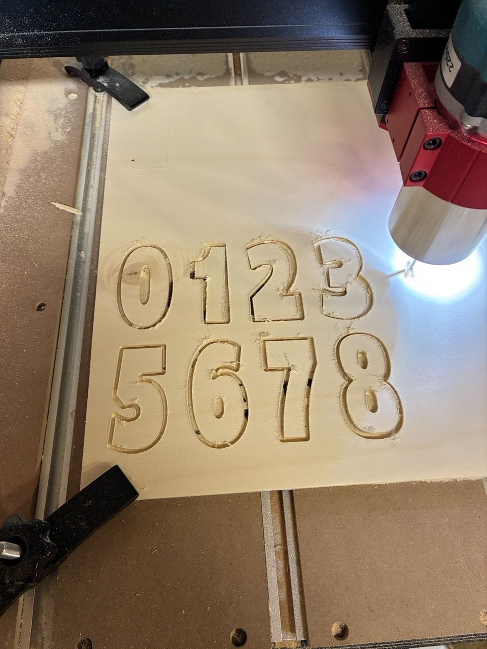

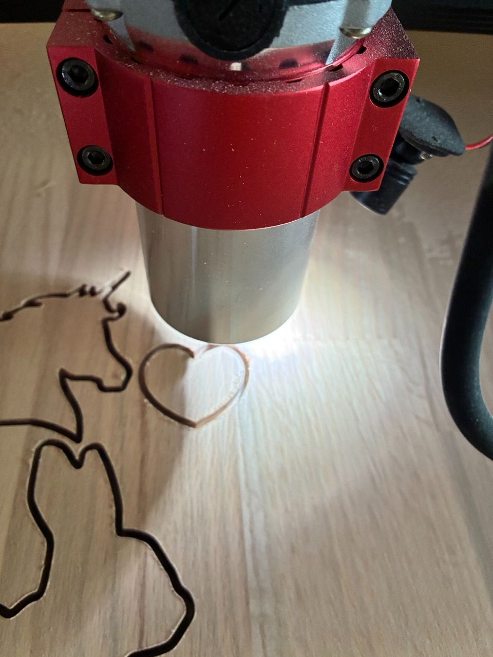

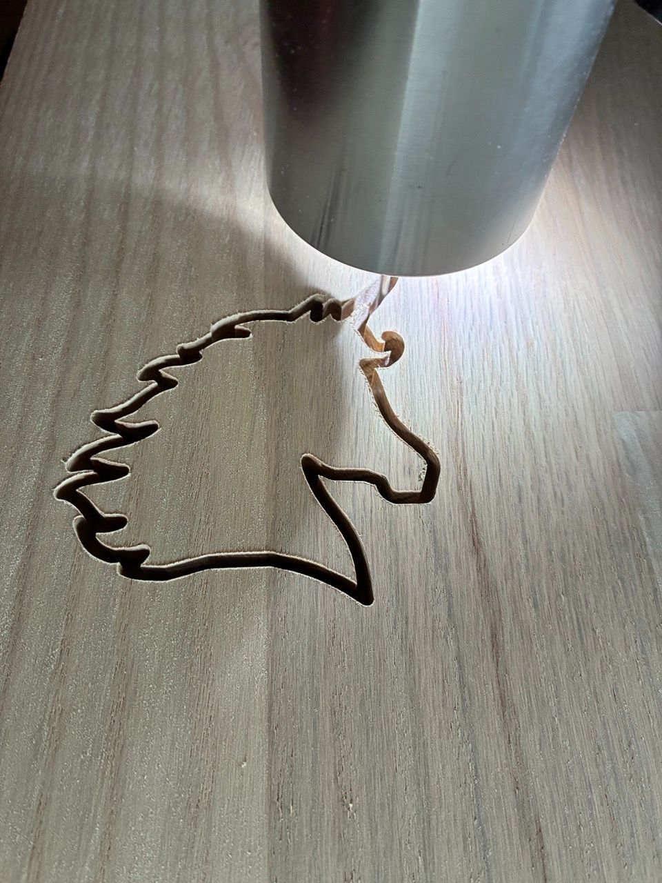

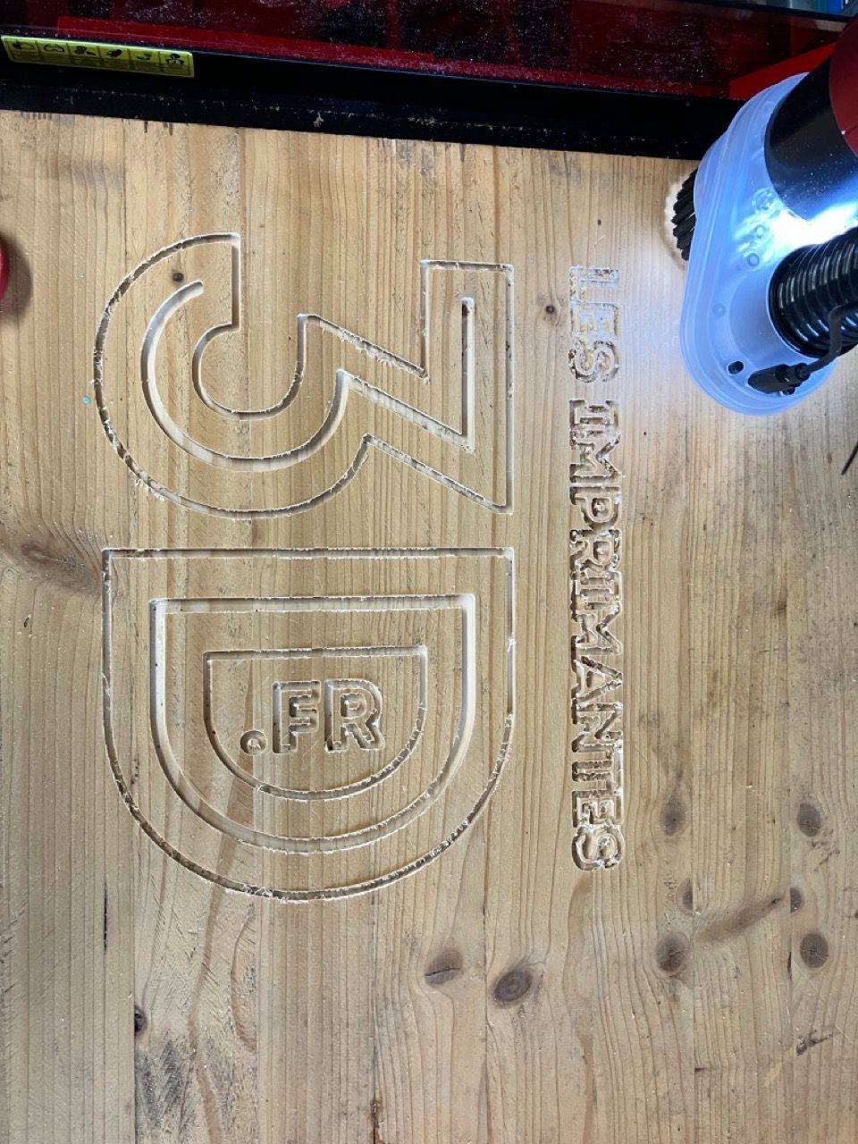

Je vais vous montrer les réalisations que j’ai pu faire avec.

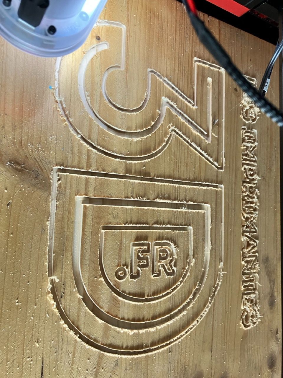

Dans un premier temps, la rose de test fournie avec la machine ;
puis le logo de LesImprimantes3D.fr !
Lesimp3.thumb.jpeg.c5f2953d0f7b47f868c82975c8892fe9.jpeglesimp1.thumb.jpeg.61b261d786a08be1a4b0829c0023010a.jpeglesimp2.thumb.jpeg.86d0a616c948668ed507d4b34b19de47.jpeg

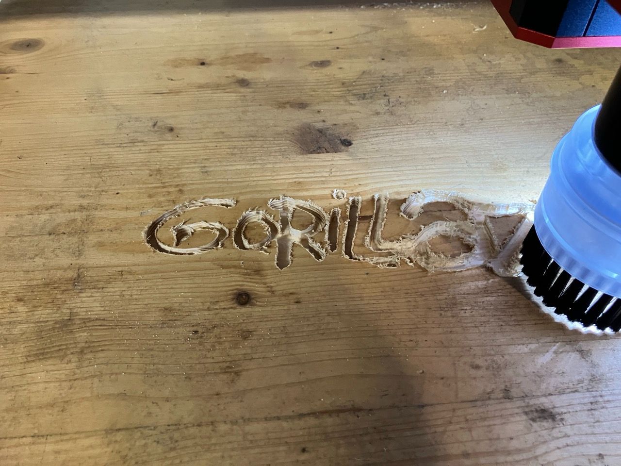

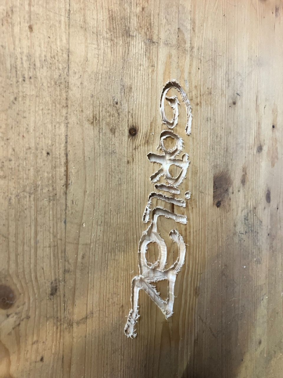

Et pour le plaisir, le logo de Gorillaz.
gorillazfini.thumb.jpeg.3b65fe62f7e2f4aade2e55c97d9dbf1f.jpegGorillazonroad.thumb.jpeg.dc19eeec6608ba89a58877fd3ee99257.jpeg

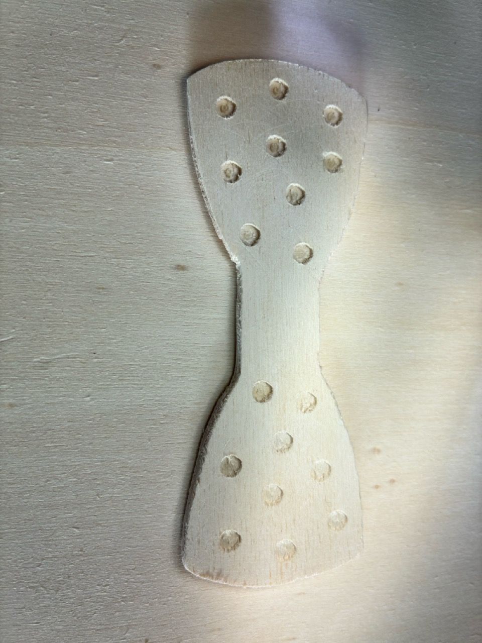

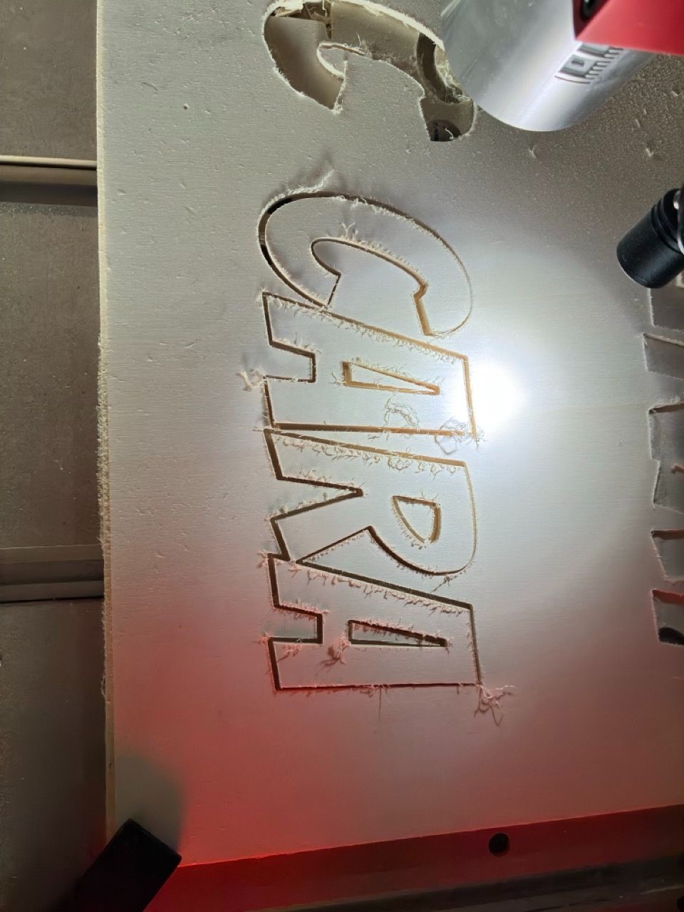

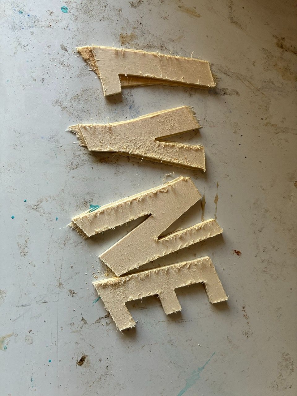

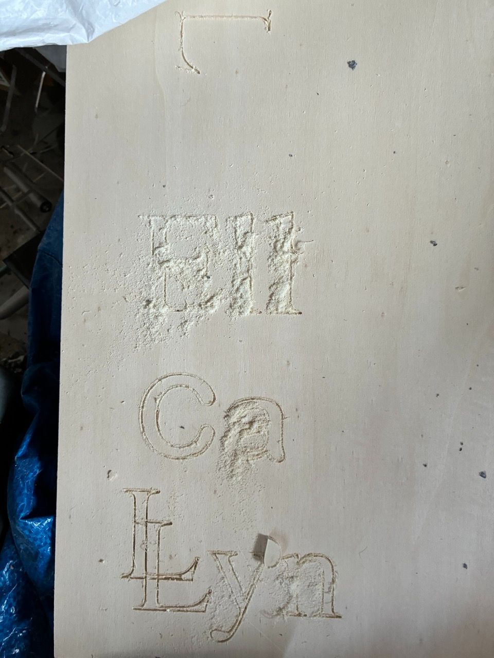

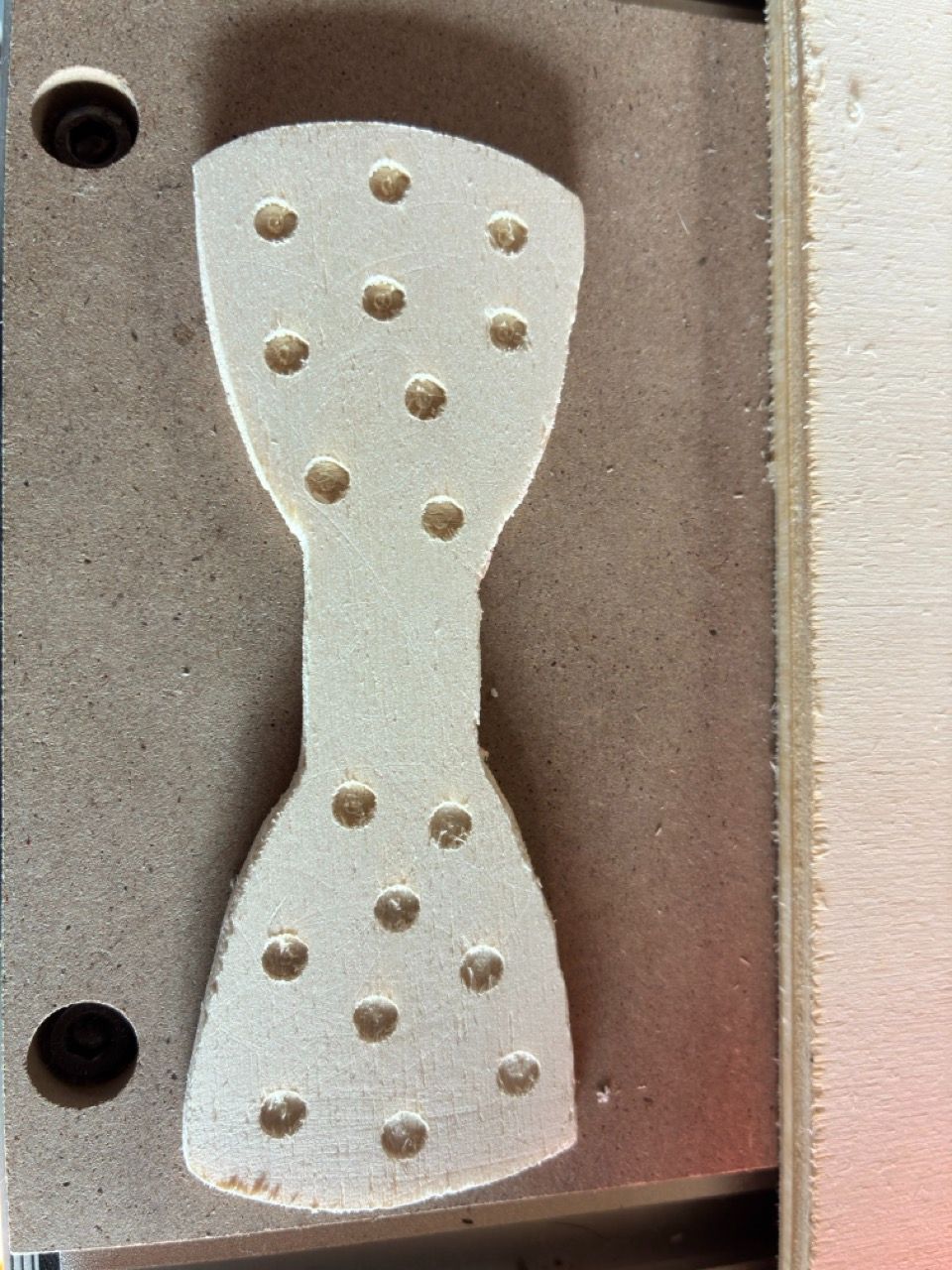

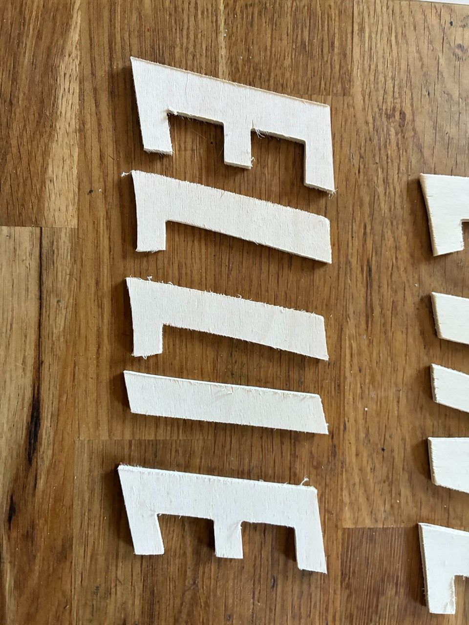

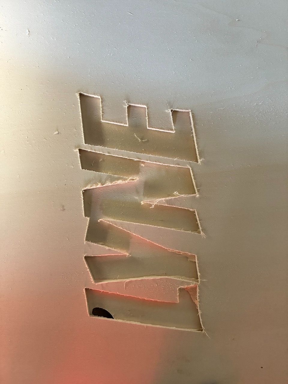

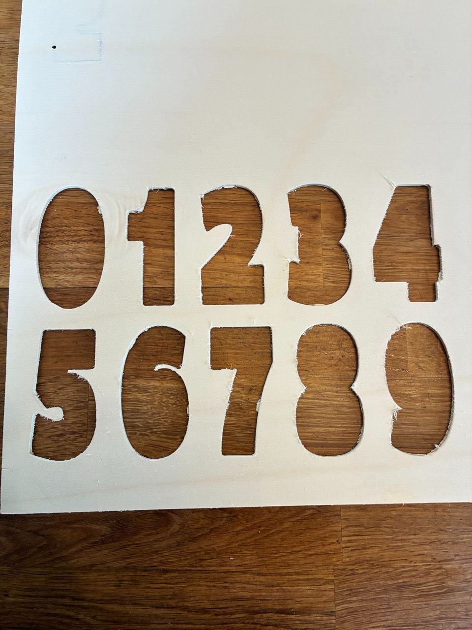

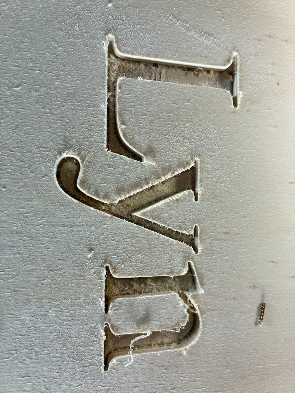

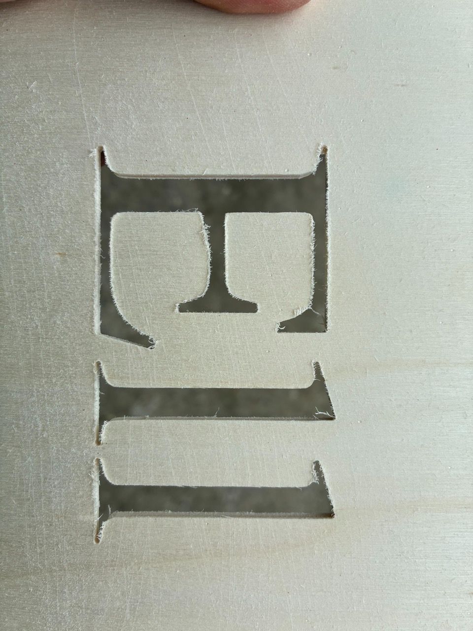

J’ai réalisé ces tests avec une planche de pin très tendre.

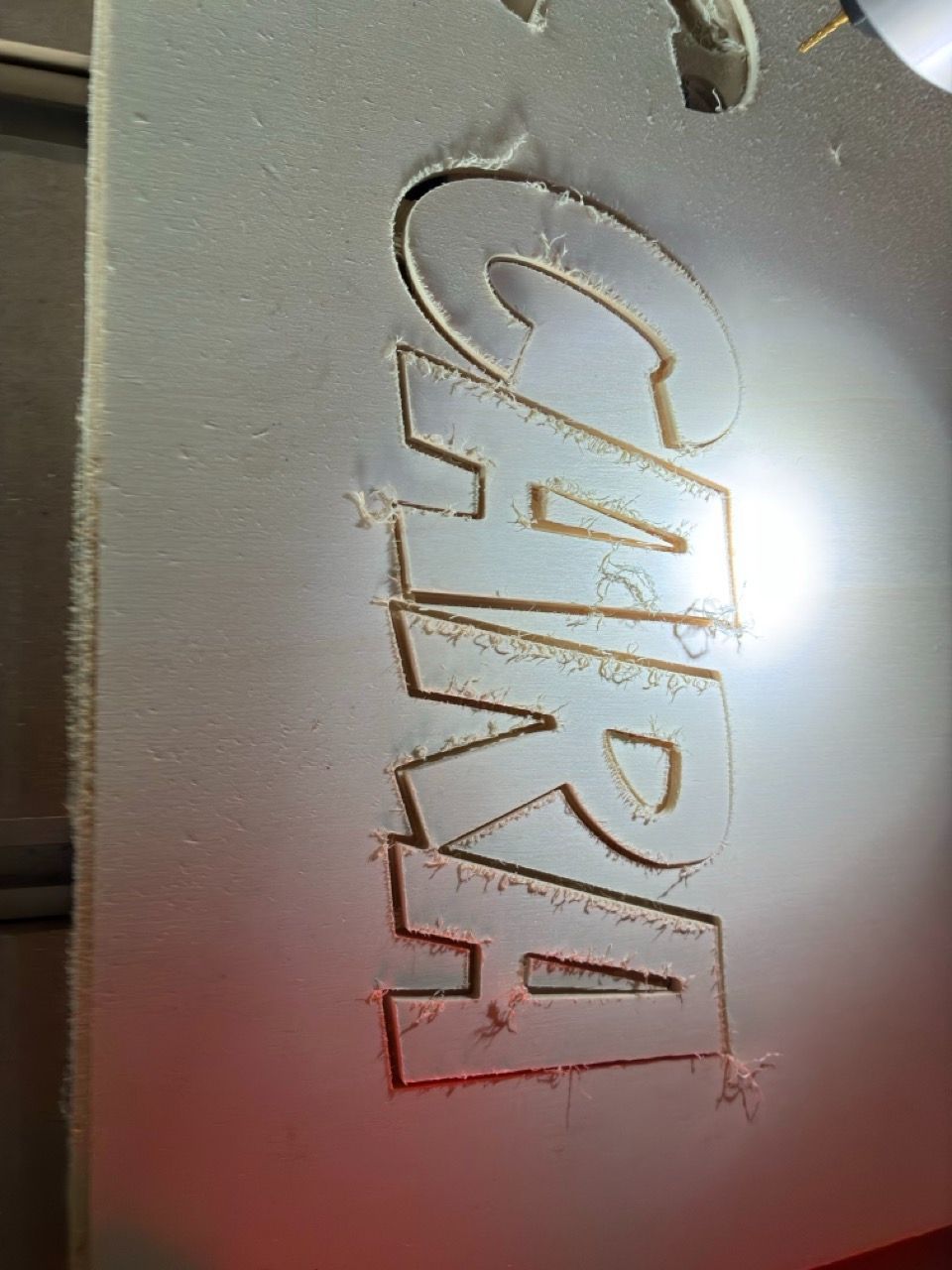

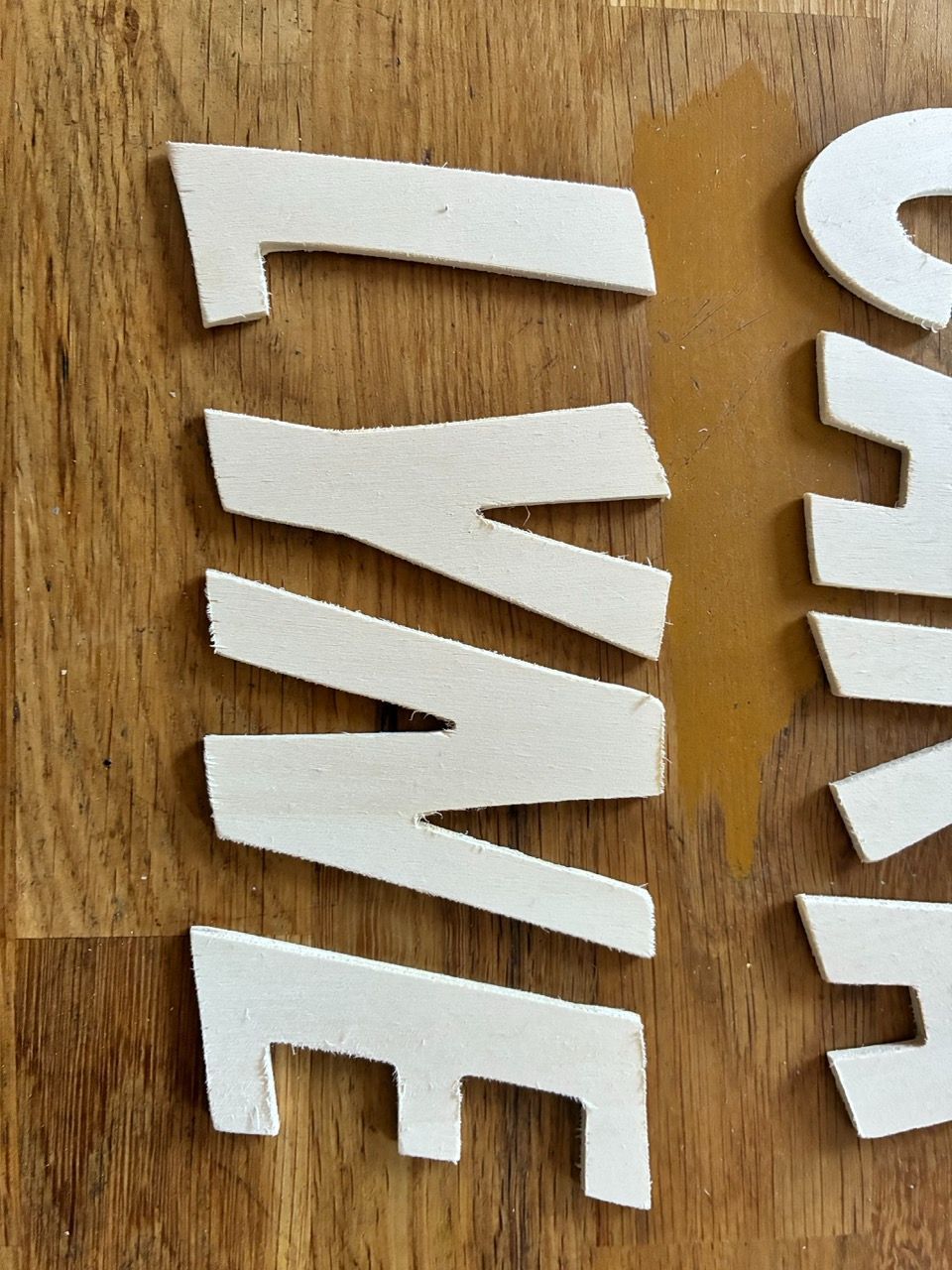

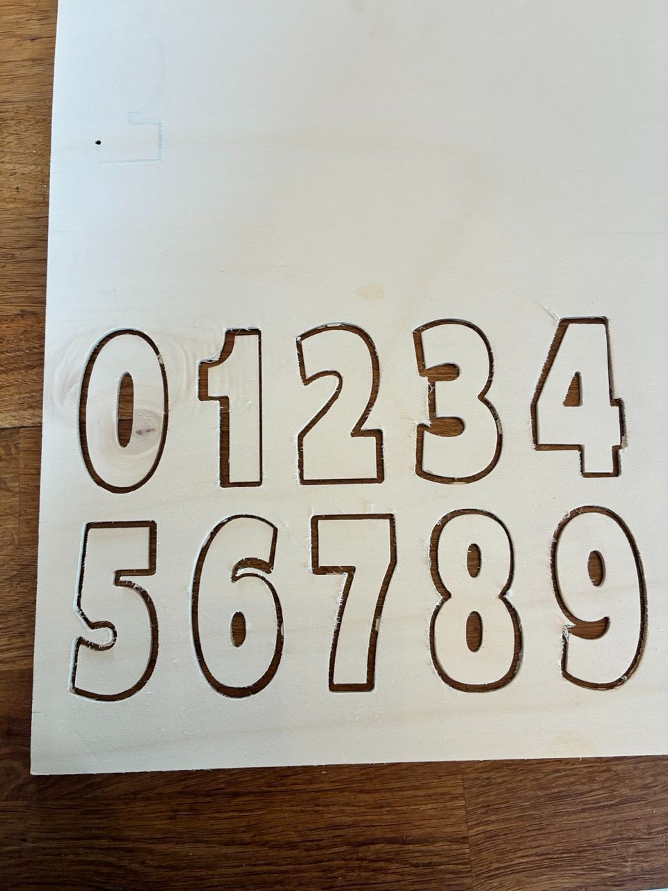

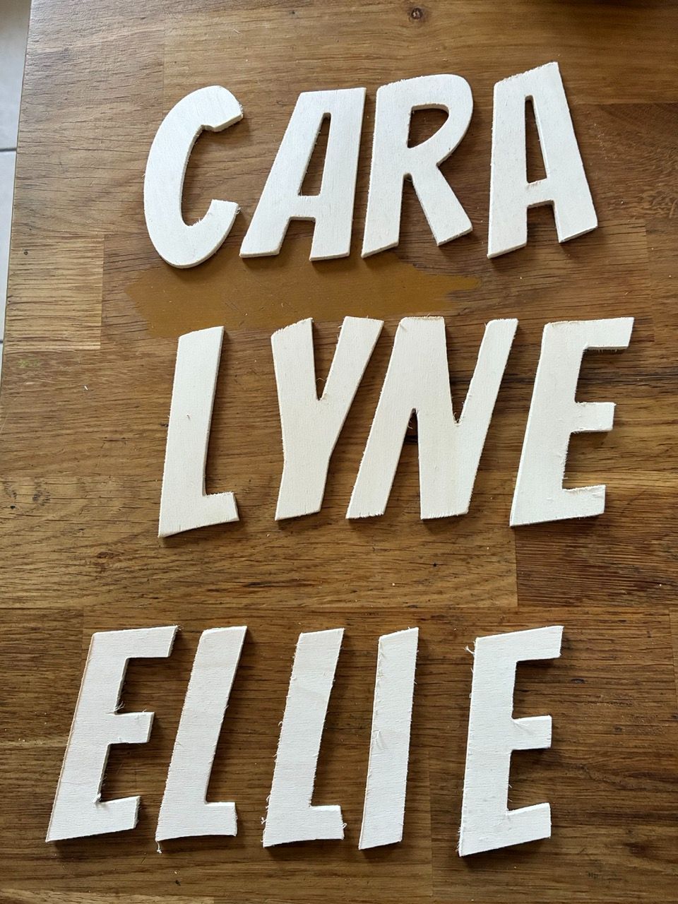

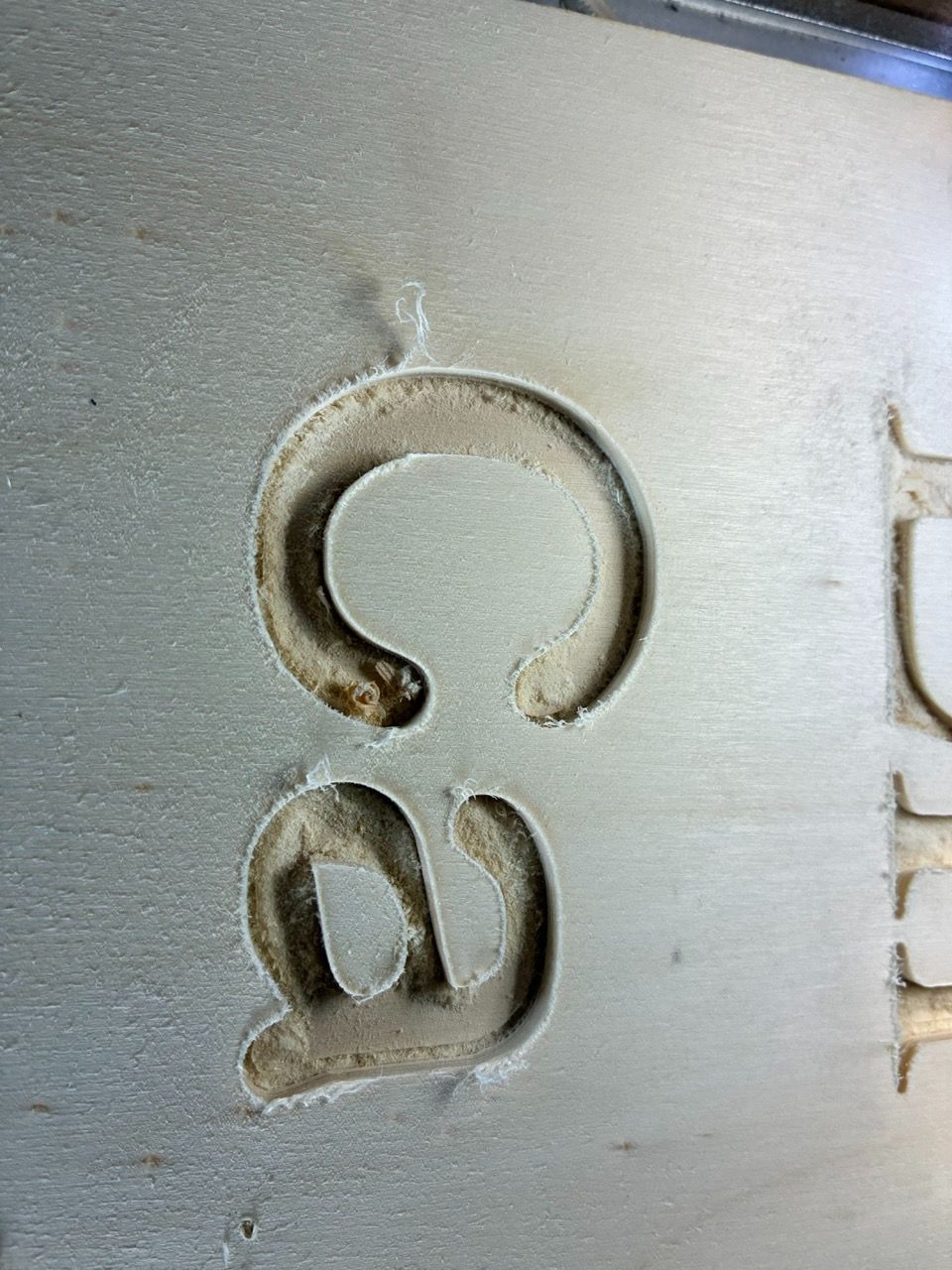

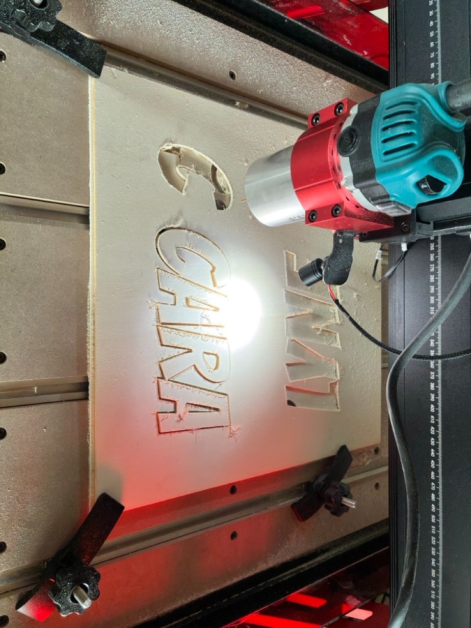

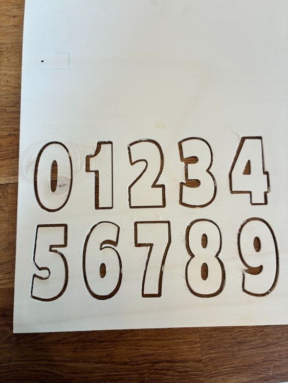

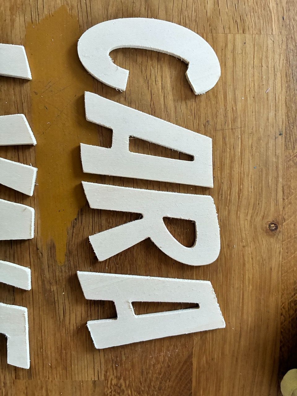

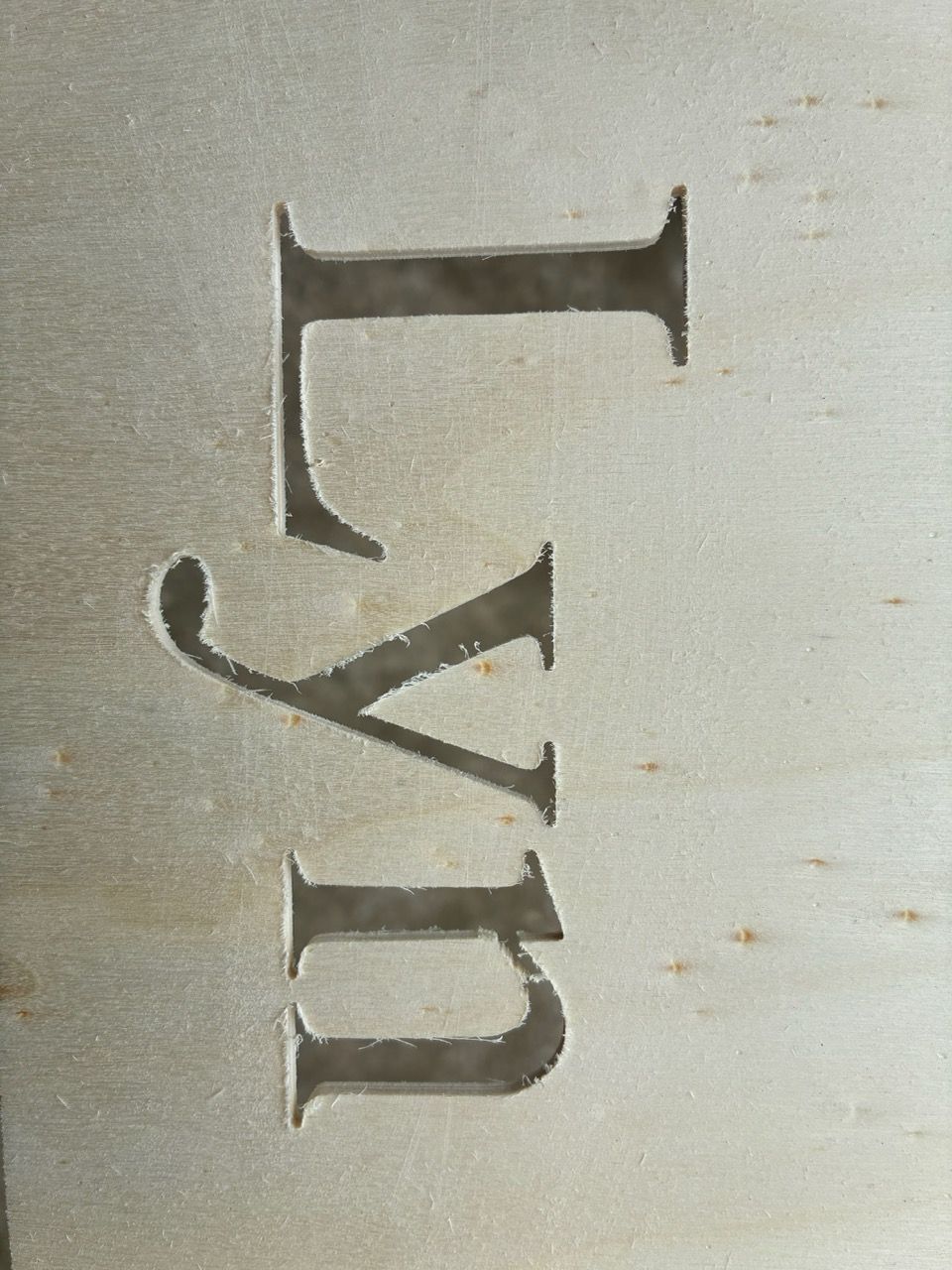

Je passe maintenant à des plaques de contreplaqué pour fabriquer des lettres et un papillon à fixer sur une chemise.
On voit que les découpes ne sont pas très propres, mais cela est sûrement dû au type de bois. Comme vous le verrez plus tard, avec un bois plus dur, le résultat est bien différent.

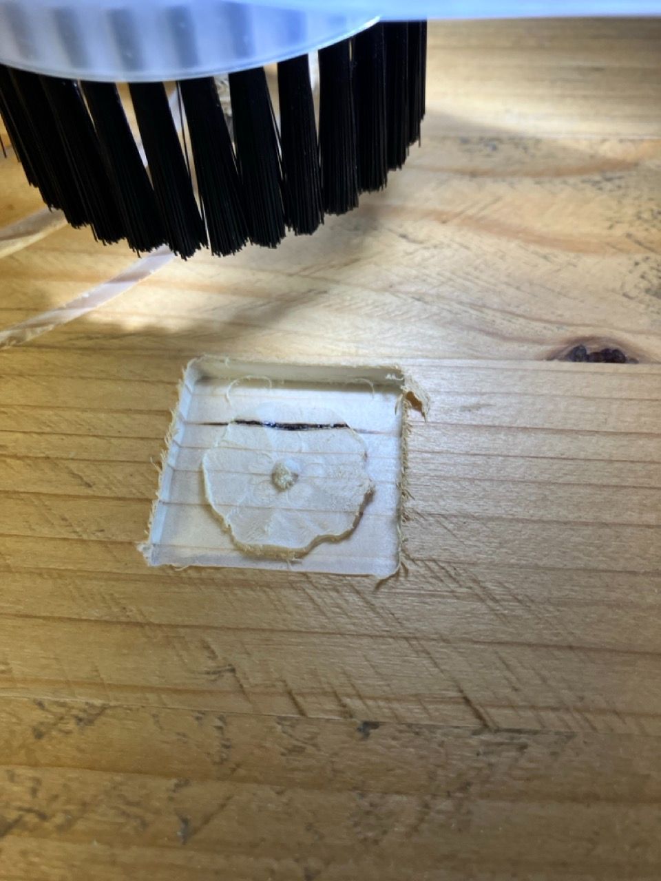

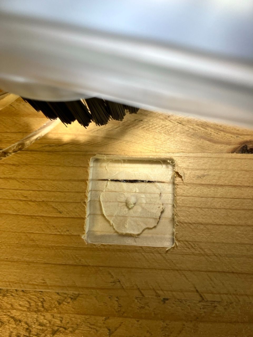

J'ai réalisé une découpe de type puzzle :
puzzle3.thumb.jpeg.71e60ead22426178d3472e0c0e8cd1c3.jpegpuzzle5.thumb.jpeg.c8f506a63b97eb33c87915e49a6151ad.jpeg
puzzle7.thumb.jpeg.18dfb49f7bae566113fc49d04cff3852.jpegpuzzle6.thumb.jpeg.c71ac79598173f7780c56d31059e9ef4.jpeg

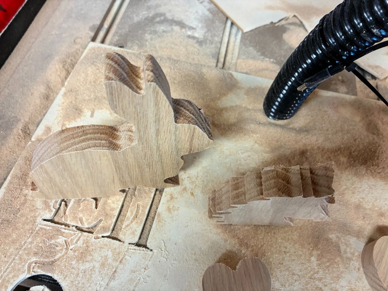

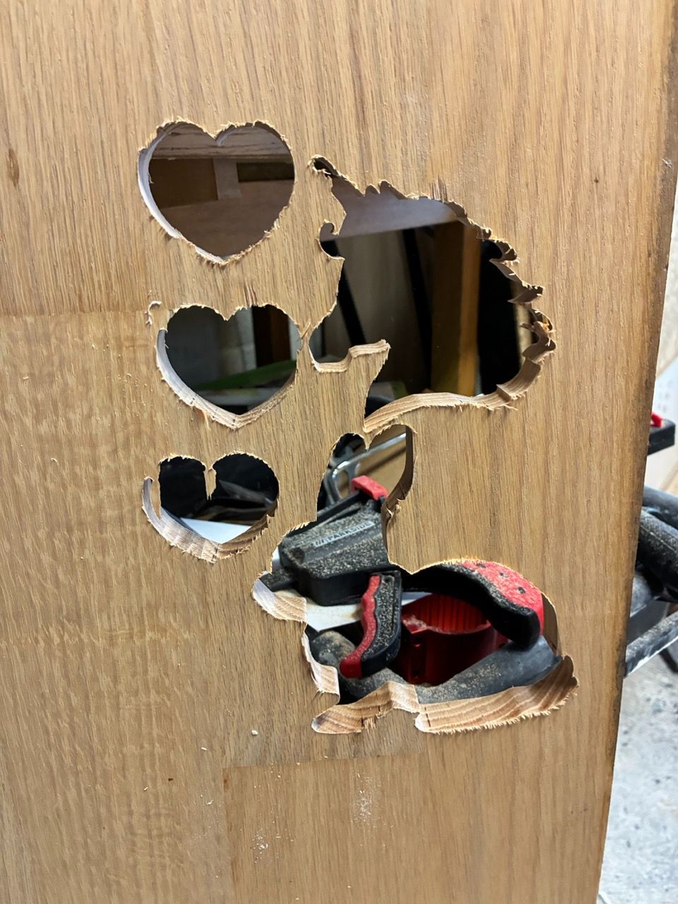

Passons maintenant à du bois très dur, du chêne contrecoller de 2 cm !!!
IMG_0471-Grande.thumb.jpeg.f8a9d3099b1ba1fe5870788a136d764d.jpegIMG_0472-Grande.thumb.jpeg.ebe745de680c953ccd41e6d0e53b65c6.jpeganimaux8.thumb.jpeg.8f90b21b8fb143e12005ea2fd9d41a71.jpegIMG_0477-Grande.thumb.jpeg.cbd56fdcb32a856186c4040d51c3b8db.jpeganimaux1.thumb.jpeg.96f97831a466b4f4a896b39a9ec081b8.jpeganimaux7.thumb.jpeg.e935528fc2ff01e4a0075963ed07dfda.jpeg
Je vous laisserai donc lire la conclusion dans mon article complet afin d’avoir mon avis détaillé et la vidéo, mais je reste à votre disposition si vous souhaitez échanger.

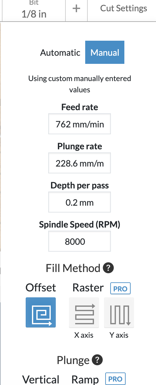

tu as découper du chene, combien de passe ?   et vitesse ?
