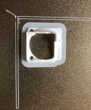

Je viens à nouveau vers vous concernant le problème que je rencontre sur le début de la première couche de la pièce que je souhaite imprimer.
Jusqu'à présent, tout allait bien, j'ai un peu plus de 80 H d'impression avec ma Plus 4, les pièces réalisées sont toutes en PETG de chez Polymaker en différentes couleurs. La seule différence par rapport à la pièce en cours est sa dimension. De petites pièces ( max 100 x 100 mm ), je passe à une pièces de 210 x 210 ( hors coins ).
Avant de lancer cette impression, j'ai dégraissé mon plateau ( eau + liquide vaisselle et ensuite Alcool ISOPROPANOL ) et j'ai appliqué une vaporisation de laque.

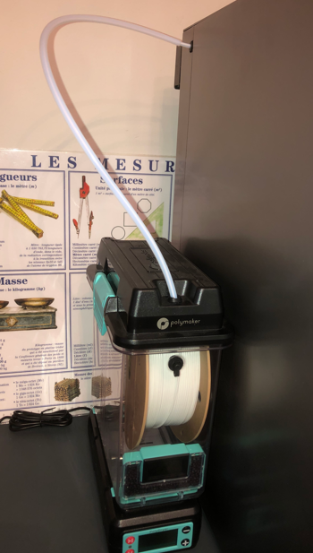

Mon filament est dans un sécheur ( Polymaker ) et je le met par habitude en route au moins une 1/2 h avant de lancer mes impressions. Dans le cas présent cela faisait plus d'une heure. Il indiquait une hydrométrie de 24%

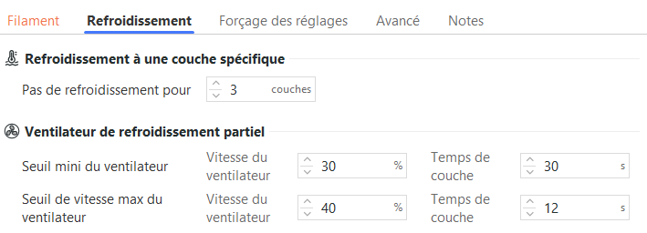

J'utilise QUIDI Studio comme trancheur. Profil PETG standard de base - buse de 0,4 mm, personnalisé comme suit ( utilisé pour mes impressions précédentes également ):
  - Plateau PEI ( d'origine ) _ T° : 80°C
  - Buse : 1ére couche : 230°C  - Autres : 235°C
  - Refroidissement
  - Vitesses d'impressions  1ére couche : 50 mm/s _ Autres couches : < 100 mm/s ( réglé via le facteur MVS = 8 mm3/s )
  - Z offset : 0, 000

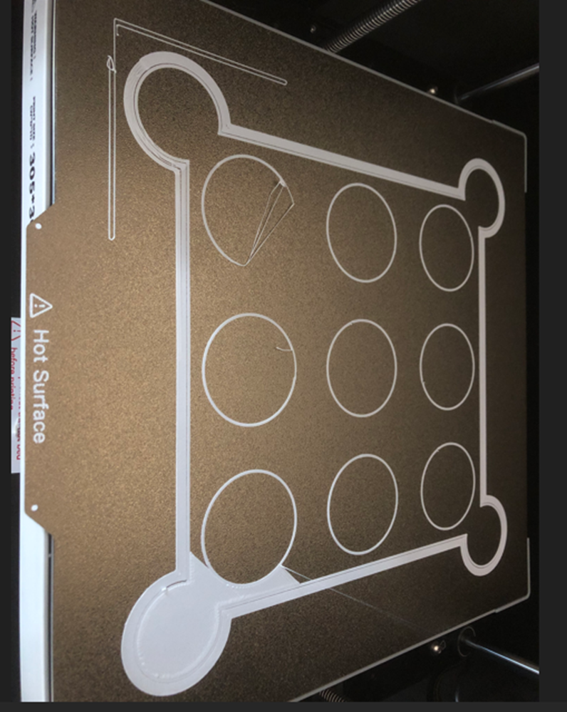

  Vue de l'encombrement de la pièce sur le plateau :

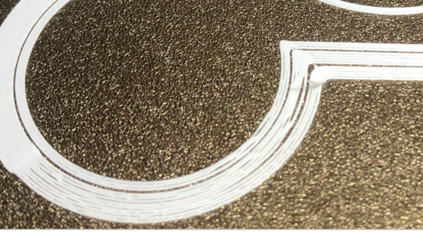

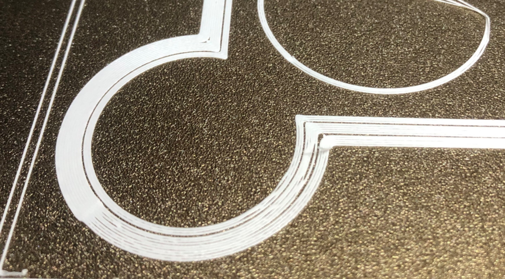

Détail du défaut situé à l'avant gauche de la pièce :
Avant de reprendre tous mes réglages, je souhaiterai comprendre comment se fait-il que j'ai ce type de défaut sur une zone ( très limitée ), localisée dans l'angle gauche. Le reste me semblant parfait, notamment le début du remplissage à l'angle droit, avant que je décide d'interrompre l'impression.

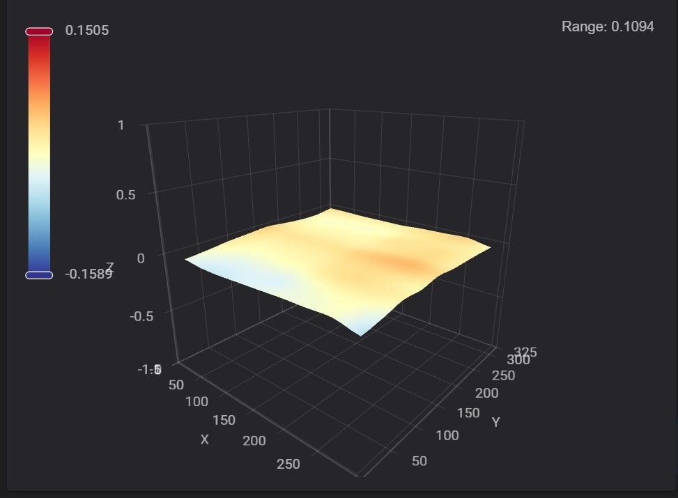

Dernière information ( peut être utile ) - Le maillage du lit réalisé avant l'exécution de l'impression :
En voyant celui-ci, j'aurai moins de mal à comprendre si le problème était situé à l'avant droit ...
Si vous avez une idée du pourquoi et du comment résoudre le problème, je suis preneur.

Pour notre pauvre @JDL61, ca ressemble plus à un problème d'extrusion que d'adhésion au plateau, avec une photo ou on voit bien sur le brim, le début du périmètre qui est nickel, mais le retour du périmètre en sous extrusion. Il faudrait avoir le slicing de cette couche là pour vérifier les points de départ et d'arrivée de chaque périmètre....

Ce qui m'interpelle, c'est que le problème se situe sur environ 100 mm au départ du périmètre du brim. la buse partant du '' sommet de l'oreille de mickey '' en allant vers la droite et ensuite tout le reste du périmètre est nickel jusqu'à l'arrivée ( c'est l'inverse de ce que tu mentionnes @V3DP ) et au changement de position pour le second cordon le pb revient à l'identique !
Ensuite, seul le 1er rond n'est pas correct, les autres sont OK. Enfin le remplissage commence sur '' l'oreille de droite '' et la couche est parfaite jusqu'à ce que je l'interrompe.
Pour dédouaner un problème d'extrusion, je peux éventuellement lancer une autre impression ( sur une petite pièce ). J'en profiterai pour vérifier la stabilité de la T°C de la buse. Qu'en pensez vous ( n'hésitez pas à me proposer ce que vous feriez si vous aviez ce type de pb ) ?

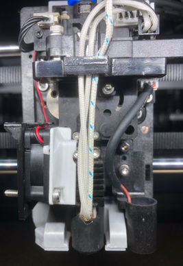

Bonjour, @JDL61 @V3DP @pjtlivjy
J'ai rencontré des difficultés d'impressions sur des grandes pièces de dimensions 250 x180 x70 une boite en PETG.
des problèmes de qualité avec des manques de matières de façon aléatoires. J'ai analysé le problème tous les paramètres sont bon pas de soucis au niveau du Slicer.
J'ai également rencontré des buses bouchées avec de l'ABS à de nombreuses reprises. (la contrainte il faut tout démonter pour extraire le bout de filament bloqué dans la Hotend)

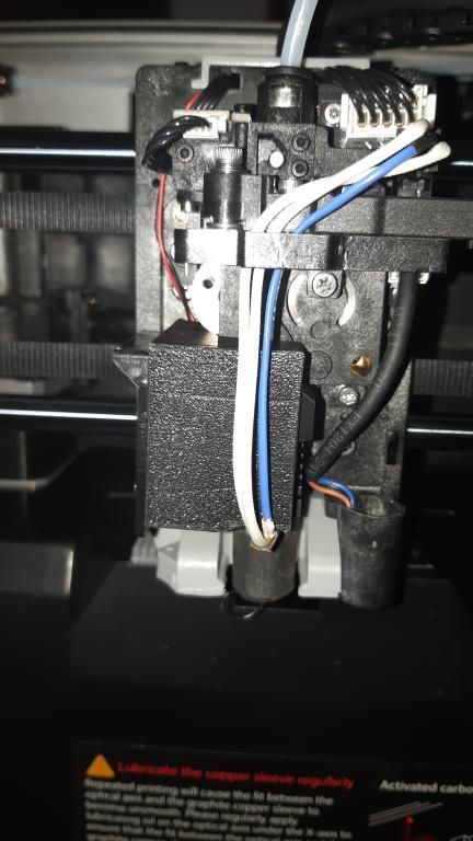

J'ai réfléchi et je me suis interrogé pourquoi ou et comment élucider ce défaut élévatoire.

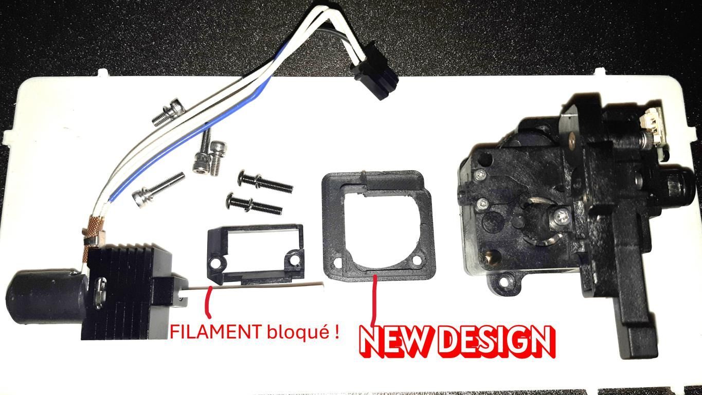

J'ai vite compris que le soucis majeur de cette imprimante c'est le fluage du filament dans la hotend. ( un moment donné le filament ramolli dans la hotend et le flux est freiné. d'où le problème de manque de matière)
pourquoi ? il est évident que le refroidissement de la Hotend est en cause le Fan de Ø30mm reste insuffisant après de nombreuses heures d'impressions. (buse bloquée bouchon dans la hotend)
la solution il faut impérativement apporter une modification pour optimiser le refroidissement de la Hotend.
J'ai imprimé une pièce qui permet d'optimiser le flux du ventilateur sur le dissipateur en aluminium.
Ci-joint la pièce à réaliser en ABS, le montage est facile il suffit de démonter le fan avec les deux vis latérales et de clipser le cache en ABS et de visser le fan.
Depuis l'installation du cache plus de soucis tout est rentré dans l'ordre, j'ai réalisé des impressions avec différents filaments pendant des heures.
le lien de la réalisation Hotend fan shroud  l'auteur ne donne pas d'explications mais QIDI avait déjà trouvé une solution en rajoutant un très mini déflecteur qui est n'est pas efficace hélas... le support est informé du problème et y réfléchie 😄
En exemple la photo d'un 'essai non concluant à long terme avec le mini déflecteur new design  à droite mieux étudié;  le déflecteur QIDI à gauche est ridicule  et inefficace d'après mes tests. le meilleur déflecteur c'est la hotend fan shroud qui intègre le passage du fil d'alimentation du fan.
 Alors ne cherchez plus d'où vient vos problèmes j'ai trouvé 👍 ci-joint la photo du montage

'ai récemment imprimé une ( petite ) pièce avec cette bobine, donc la bobine à déjà passé au moins 4 ... 5 H dans le sécheur avant de lancer mon impression et comme je l'ai mentionné j'avais un taux d'humidité de 24%.
Ca peut être également l'humidité dans le filament, ça favorise le heat creep car on remonte de la vapeur chaude au delà du heatbreak.
4 à 5h dans un sécheur ce n'est pas beaucoup, d'autant que certains sécheurs ne permettent pas d'évacuer correctement l'humidité extraite. A quelle température ?
Perso du PETG, c'est 8h au four à 70°C, chaleur tournante en sortie du carton avant toute utilisation. Le four de cuisine va bien si on a pris la précaution de mesurer les températures réelles.

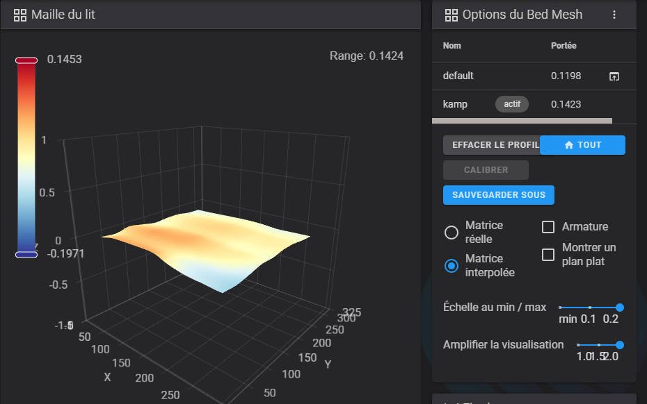

 @JDL61 J'ai regardé ton maillage sur l'avant gauche tu es en positif +0.15 ce qui explique que la hauteur de couche est trop écrasée avec le défaut que tu évoqueCapturedcran2025-06-03130837.jpg.b0ec18fa75f970776137c568b19eea41.jpg.
Ton maillage est un peu déséquilibré mais il reste dans la tolérance moyenne d'un bon calibrage.
regarde mon maillage pour un BED à 105° en impression pour de l'ABS je ne rencontre aucun problème d'adhérence 😀 ou défaut de la première couche j'ai calibré la hauteur entre la buse et le BED à 0.24mm.
voilà ton problème est tout simple il faut s'armer de patience pour reprendre manuellement le niveau du BED aux quatre coins (nota il ne faut pas utiliser la clé pour l'ablocage de l'écrou je serre uniquement à la main sans outil car c'est difficile d'ajuster avec la clé 😀
le lien qui explique comment ajuster précisément le niveau du BED

Humidité du filament : J'ai un sécheur PolyDryer Box. Je l'ai réglé suivant la notice du fabricant pour le PETG : Niveau 2 Cycle de 6 h. Je viens de lancer un cycle pour dédouaner ce paramètre d'humidité. A noter qu'après chaque impression, j'isole ma bobine de filament dans la '' Box '' avec les 2 obturateurs fournis => Boite étanche

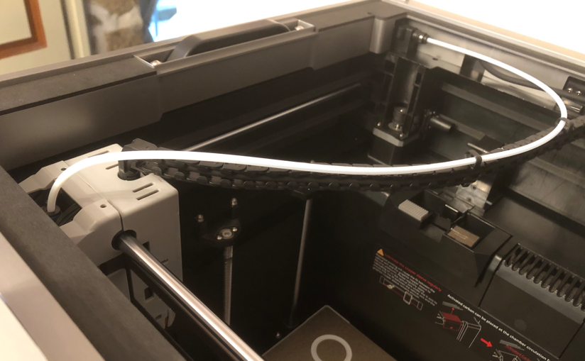

Autre suggestion mécanique l'impression en bas à gauche et le plus long chemin de déplacement  de l'extrudeur; il faut vérifier si le tube de guidage du filament en PTFE n'est pas trop tendu avec une boucle contrainte à freiner le glissement du filament dans l'extrudeur.
Je pense que ce point doit être vérifié car le tube PTFE ne doit pas être tendu et l'axe central du pivot du câblage électrique n'est pas bloqué en rotation.
il faut observer avec attention les déplacements de l'extrudeur et être à l'écoute si l'extrudeur fait des bruits de claquements en bas à gauche.

@JDL61 Question : Avec quel type de PTFE sont reliés ton sécheur et l'entrée du capteur de filament de la Plus 4 ? Diamètre interne de 2 ? Est-ce que ce tube n'est pas abimé, surtout à l'intérieur avec le frottement du filament ?
Je ne pense pas du tout à un souci de compensation / niveau du plateau car le départ de chacun des périmètres est parfait. Je pense plutôt à un problème d'extrusion.
Je sais que la MVS n'est pas très élevée dans ton cas, mais la température de 230°C est peut-être un peu basse. Conjugé avec un PID pas bien réglé et on peut avoir en fin de parcours une baisse de température, donc de débit du filament.
Un petit essai à 235°C avec le PID de réglé (passer la commande PID_CALIBRATE HEATER=extruder TARGET=250 dans la console en ayant au préalable chargé le filament et de préférence avec une hotend à 60°C ou moins.
Il est possible que la buse soit encrassée et même en ayant un PID de bien réglé, les dépôts empêchent une bonne conductivité thermique. Le filament de nettoyage et le cold pull ne règlent pas le problème.
Dans mon cas, ça se termine par une pyrolyse des buses à 450°C dans un four de prothésiste, un nettoyage ultrason dans un bain d'acétone et une finition à la brossette à dents. Et ça repart pour plusieurs centaines d'heures. Merci @pjtlivjy pour l'astuce.
Pour le cold pull, il faut du nylon de préférence naturel ou blanc. On sépare la hotend de l'extrudeur et on retire le filament restant à 250°C. On extrude manuellement du nylon, environ 7-8 cm et on baisse la température à 120 - 140 °C (ça dépends de la complexité pour extraire le filament par le haut) en continuant à extruder manuellement du filament jusqu'à ce que la température arrive à 160°C. Ensuite on laisse stabiliser à 120 - 140°C. Une fois que c'est stable, on va tirer fermement et doucement sur le filament pour l'extraire par le haut. Normalement on arrive à vider toute la buse et le heatbreak.
Attention à ne pas tirer sur les fils de la hotend et à ne pas se bruler, c'est chaud.

A la lueur de vos retours, j'ai pris le temps ce soir d'inspecter à la loupe la 1ére couche sur mon plateau et contrairement à ce que je pensais au départ, il y a un soucis de légère sous extrusion à 2 autres endroits donc la piste d'un encrassement de la buse deviendrait de plus en plus crédible !
J'ai également inspecté le cheminement de la ligne d'alimentation du filament ( les points mentionnés par @vap38 / @V3DP ), tout me semble parfait. La sortie du sécheur est équipée d'un tube 6x4 que j'ai emboité sur le tube PTFE de l'imprimante ( photo pour info )
image.png.cc84adfc6aaf8a5f7c0f112ec9dc4243.png  image.png.45abae640140a716d46c0a1ae7efb581.png
Avant de démonter / remplacer quelque chose, je vais d'abord revoir les réglages du plateau et faire le PID de ma buse. J'ai trouvé une vidéo sur le sujet qui me semble claire. Je devrais pourvoir faire .. ( Jamais utilisé Klipper avant ! ). Le lien si ça peut être utile à quelqu'un :
Je vous tiendrai informé du résultat. En // je vais aussi approvisionner quelques pièces de rechange ( consommables ) + divers ( notamment une buse pour faire le remplacement si la phase '' réglages '' ne change pas la situation.

Ayant reçu les PDR que j'avais commandé, j'ai pris un peu de temps aujourd'hui pour remettre ma Plus 4 en fonctionnement.
J'ai donc réalisé une 1ére opération : Décrassage de la buse à l'aide d'un filament de nettoyage nylon - eSUN. 2 purges de 50 mm de fil chacune avec T° buse : 240°C. je n'ai pas remarqué de trace de pollution sur le fil de nettoyage extrudé ! j'ai toutefois fait une 3éme passe de 100 mm avec T° buse 260°C. Ensuite j'ai nettoyé mon plateau à l'eau savonneuse + Alcool ISOPROPANOL et enfin un auto étalonnage du lit - Cartographie affichée : 0,1433
Pour tester le résultat du décrassage de buse avec le filament, sur les conseils de @vap38, j'ai imprimé un fichier ''Test leveling '' pour vérifier la 1ére couche - réglages PETG que j'ai l'habitude d'utiliser ( photo ci-dessous ).
Le résultat serait parfait ... s'il n'y avait pas 3 traces de sous extrusion vers le milieu de l'impression ( une de 15 mm de long que l'on remarque vers le centre ) et 2 autres très légères d'env. 5 mm de long ) !
Je ne me sens pas prêt pour le cold pull que m'a proposé @V3DP, donc je pense que la prochaine opération sera le remplacement de la buse. Je vais tout de même essayer de faire de petites impressions avant ( pour voir si le pb redevient vraiment critique .. )
  • +1 2
J'ai continué ma campagne de test en imprimant une petite pièce, celle pour améliorer le flux d'air sur le hotend ( l'amélioration décrite ci-avant par @vap38 ). Toujours avec mes réglages PETG habituels sauf que je suis passé en hauteur de couche 0,12 High quality.
La qualité finale de la pièce en sortie s'avère tout à fait correcte .... donc j'ai bon espoir que mon soucis soit résolu 😀
