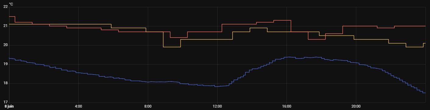

Tiens d'ailleurs je me posais la question, quels capteurs de température utilisez vous, notamment pour faire de la régulation thermostatique ?
J'en ai essayé quelques-uns, mais je n'ai pas encore trouvé quelque chose qui me satisfasse vraiment. Les sonoff SNZB-02P et SNZB-02D ne sont pas assez précis (résolution en marches d'escalier) et ne rafraichissent pas les données périodiquement ce qui est encore plus problématique. J'ai essayé un "tuya" sans référence qui lui est nickel en relevés avec de belles courbes bien lisse et rafraichissement à la minute, mais il n'indique pas son pourcentage de batterie dans Z2M donc je ne sais pas si la pile ne sera pas vide dans l'année. 😞
J'aimerai bien trouver une bonne référence une fois pour toute. Je suis preneur de tout autre tuyau également. 🙂

Merci pour vos retours, même s'ils ne semblent pas reporter périodiquement mais uniquement sur changement de valeur, j'en commande un ou deux sur Ali pour voir.
La résolution du reporting semble être à 0.1°C, ce qui est déjà mieux que les Sonoff. Même si j'aurais préféré plus précis encore, comme le Tuya que j'ai en test qui est à 0.01°C de résolution (mais pas de précision), ce qui permet au PID de réguler plus finement qu'une ondulation autour +/-0.1°C. Au pire avec 2 ou 3 capteurs dans la pièce je peux virtuellement augmenter la résolution. Je vous laisse deviner lequel est le tuya (indice: il est dans le grenier). ^^

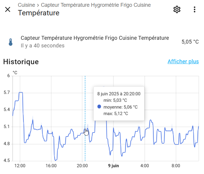

Le capteur remonte la température avec une précision au centième mais je ne suis pas certain du pas, il faudrait que j'exporte les données pour voir, chose que je n'ai jamais faite avec HA.
Par contre niveau précision c'est pas le meilleur capteur clairement, il en faut à minima 2 je pense pour faire une moyenne. Lors de mes tests y'a déjà quelques années j'avais pu noter des différences en degrés sur 2 capteurs identiques placés au même endroit.
Je suis surement hors sujet, mais je reste dubitatif quant à faire de la mesure de température au 1/100 °C avec des sondes (quel type ? ) de température et des système de mesure (sur quelle plage de mesure ? ) grand public. Qu'un système numérique fournisse 2 chiffres après la virgule, c'est possible mais la véracité de la mesure me semble plus sujette à caution.
Mais cela n’empêche aucunement de les utiliser, surtout si c'est sans réelle incidence.
Remarque tout à fait pertinente.
Je fais bien la distinction entre résolution et précision. La précision d'une sonde de température non calibrée, si elle est au degré près c'est déjà très bien. La résolution par contre, 0.5°C suffisent à dire qu'on a chaud ou froid, 0.1°C on est dans la limite du perceptible. Pour un système de régulation, une résolution de 0.1°C est un peu trop faible, car ça veut dire qu'au mieux le système oscillera entre la consigne -0.1°C et +0.1°C, soit 0.2°C d'écart. Ce qui suffit à provoquer de "l'inconfort" par alternance.
Pour une mesure indicative sur un dashboard c'est sans importance. Pour un thermostat avec un algo de type PID (et même de type bangbang d'ailleurs), ça fait une différence. Il faut bien se rendre compte que dans le PID, il y a la partie "Proportionnelle" qui est la réponse instantanée "bête et méchante". La partie "Intégrale" qui ne fait que corriger la dérive statique du système, et surtout la partie "Dérivée" qui anticipe l'évolution. Si la résolution est trop grossière, la partie "D" ne peut rien anticiper, soit on dépasse les limites soit on est dedans, et le système se met à osciller par surréaction.
Pour rester dans le thème, nos imprimantes 3D arrivent à réguler "au degré près" sans osciller, avec des températures de dix fois l'ambiant, pour ça il faut qu'elles soient capable de mesurer à une résolution inférieure au degré (souvent la résolution de l'ADC, en général 12-bit soit 4096 points sur la pleine échelle). Quant à la précision, il faut bien évidemment un étalon, mes imprimantes sont bien souvent 1 ou 2°C en dessous de la réalité. 🙂
