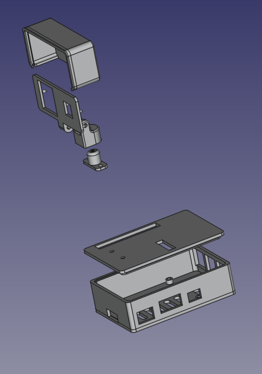

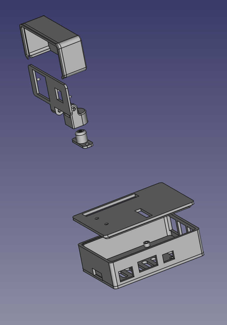

Un boitier Raspi 3b avec camera et détecteur de mouvement:
Je l'ai aussi pour le Raspberry PI 4 ...

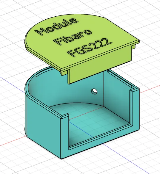

En voici un pour mes modules Fibaro encastrés dans les cloisons en placo et laine de verre pour les protéger de la poussière.
Tous les fichiers sont là : https://www.printables.com/model/764681-box-for-fibaro-fgs222-module
J'avais cramé 2 modules (de mémoire des Qubino) à cause de la poussière 🥴

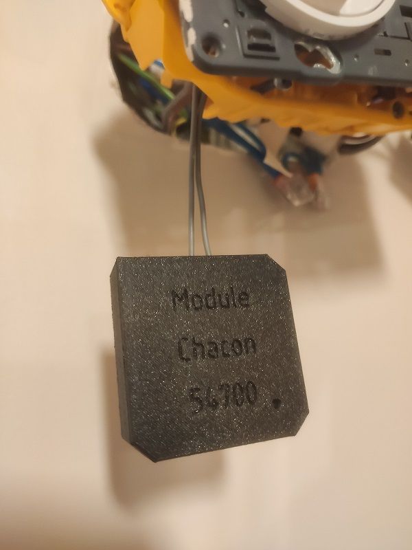

Dans le même genre, mais pour des modules Chacon

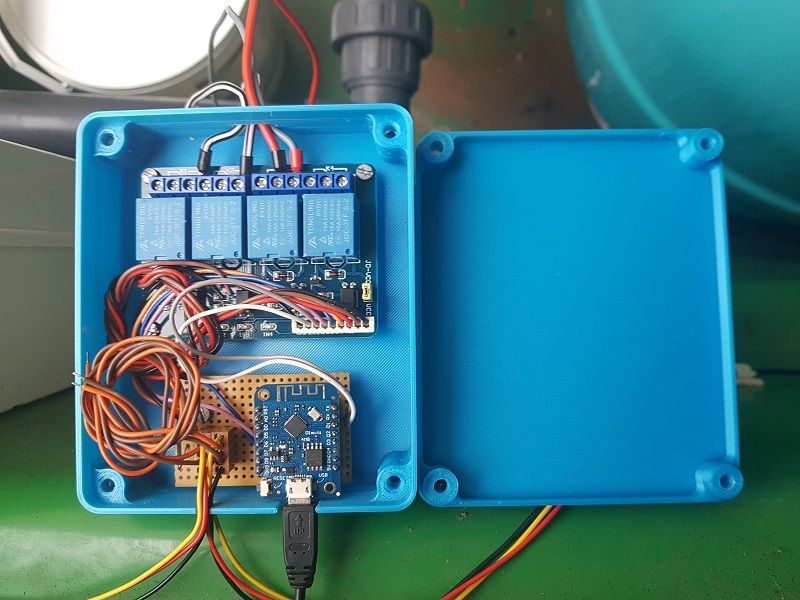

Là, c'est pour le module ESP01 et les relais pour la piscine et les sondes de température, avec des écrous insérés en cours d'impression

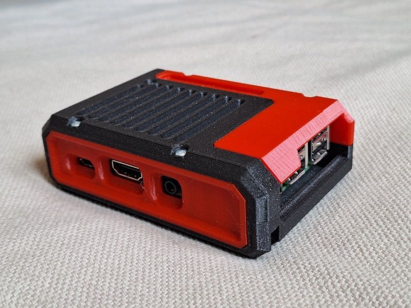

Et là un boitier sympa pour le Raspberry Pi de mon ancien système Domoticz que j'ai abendoné au profit de HA
Je l'avais trouvé sur Printables https://www.printables.com/model/364072-raspberry-pi-3-b-case

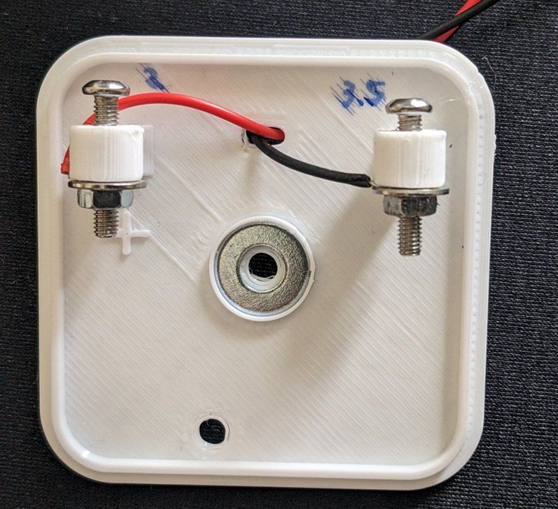

Pas très féru de domotique, j'ai juste fait un petit adaptateur pour le capteur Phillips Hue afin de remplacer les deux petites piles AAA, qui avaient à mon avis une durée de vie un peu courte,  par ... un boitier de piles plus grosses (AA), voir une alimentation 3V. Il faut juste prendre le temps d'ajuster la longueur des vis pour faire le contact dans le boitier.
En contrepartie, c'est moins compact 😒.

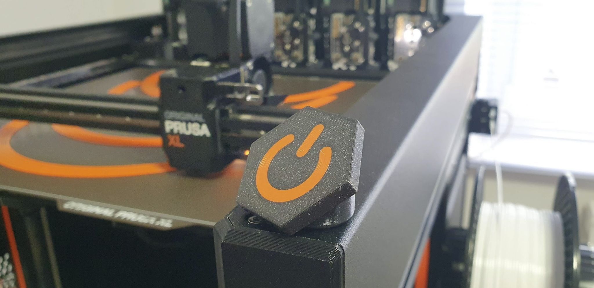

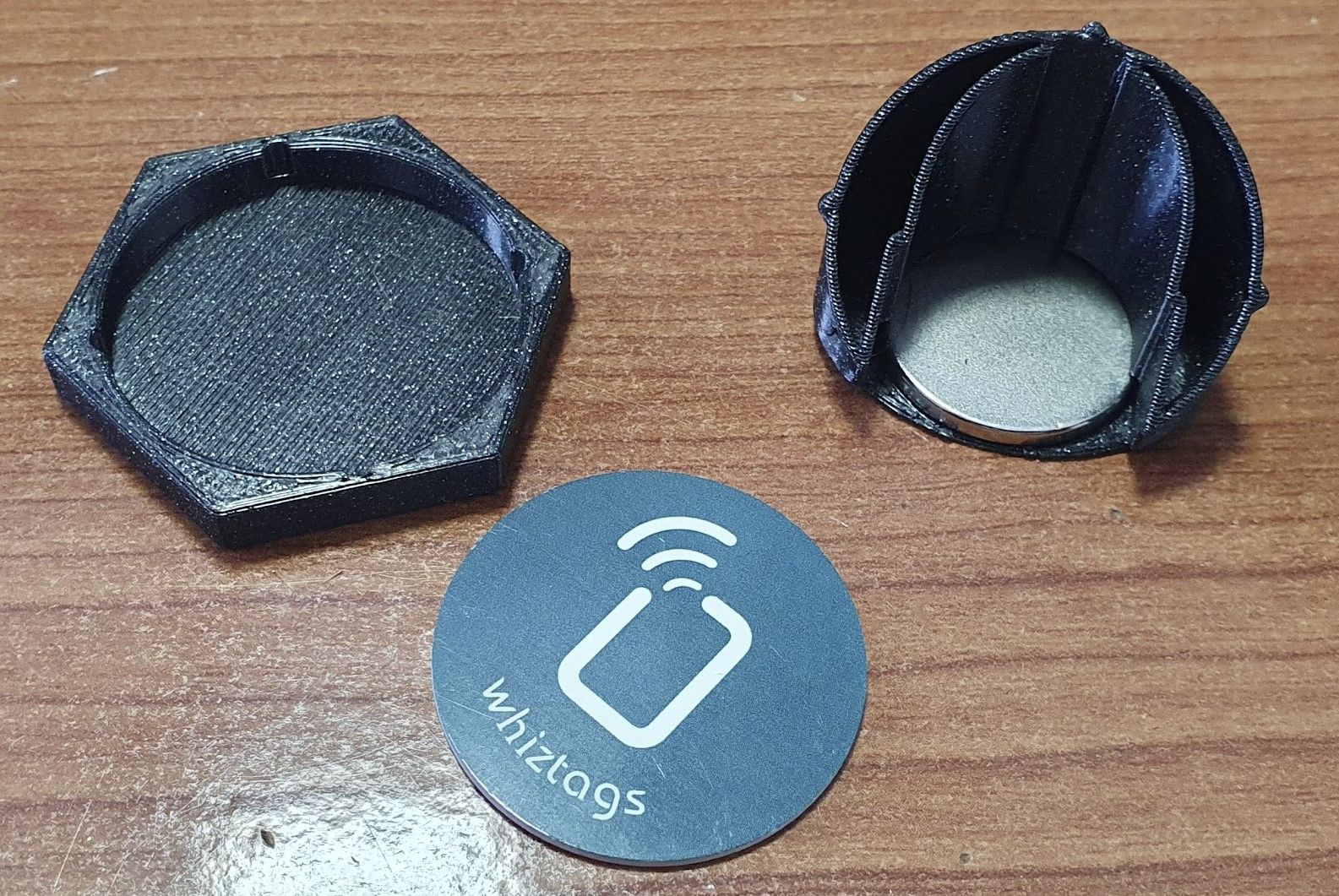

Dernière réalisation pour la domotique, un "boitier" pour tag NFC de 30mm, avec un aimant dans sa base pour le fixer sur l'imprimante. Il est orientable sur 4 positions, ce qui permet de le poser sur le dessus ou sur les côtés de l'imprimante (mais pas le dessous ni sur la base car c'est de l'alu). Je ne suis pas encore satisfait du modèle mais ça fonctionne. On déverrouille le téléphone puis on le passe sur le logo et hop, l'imprimante s'allume ou s'éteint. Plus besoin d'aller sur le dashboard HA.
C'est moins pratique qu'un bouton physique, mais beaucoup moins cher et de toute façon plus pratique que le bouton d'origine de la machine. 🙂

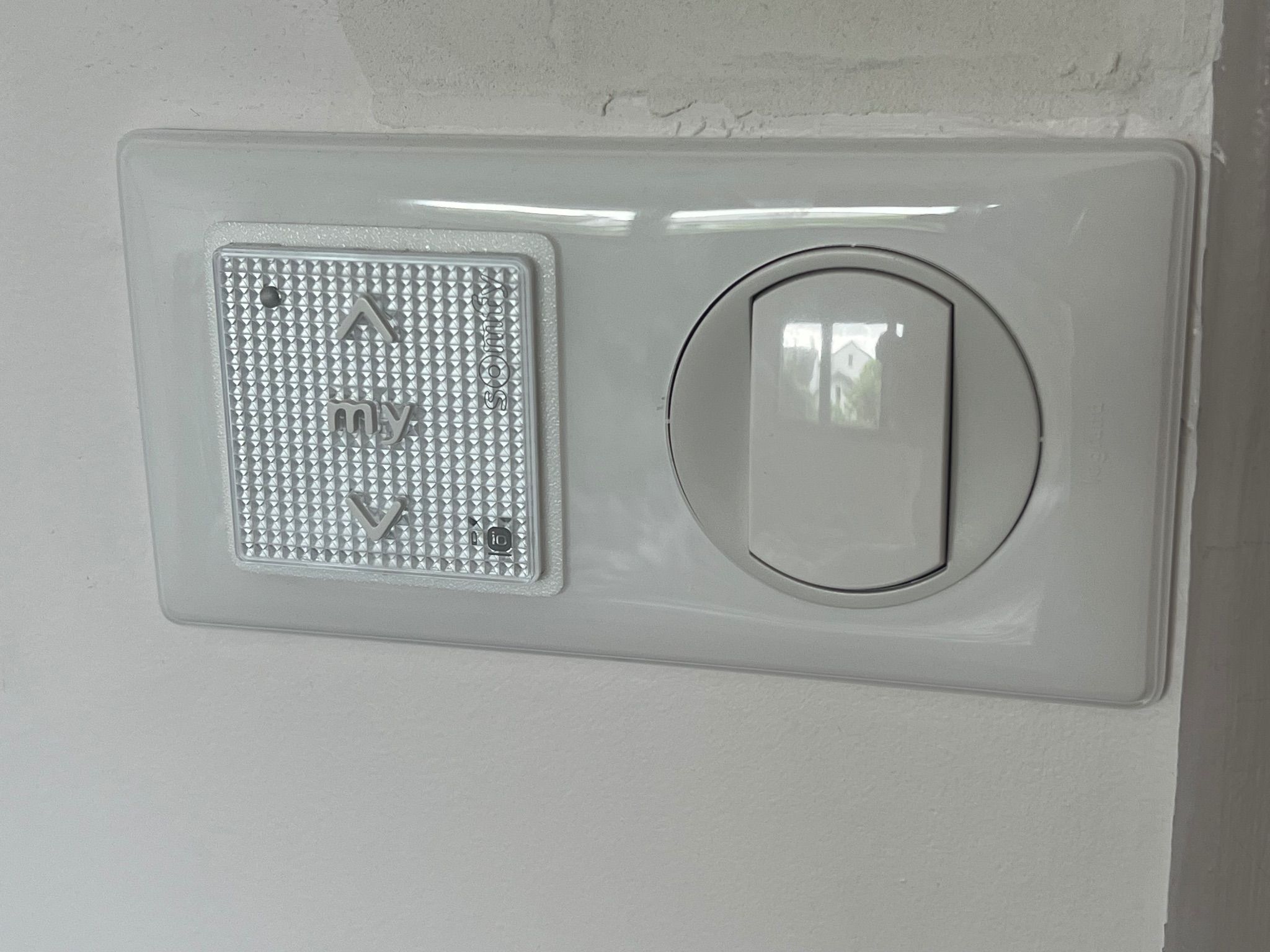

Un adaptateur permettant de mettre des télécommandes IO dans des caches Celiane de Legrand
