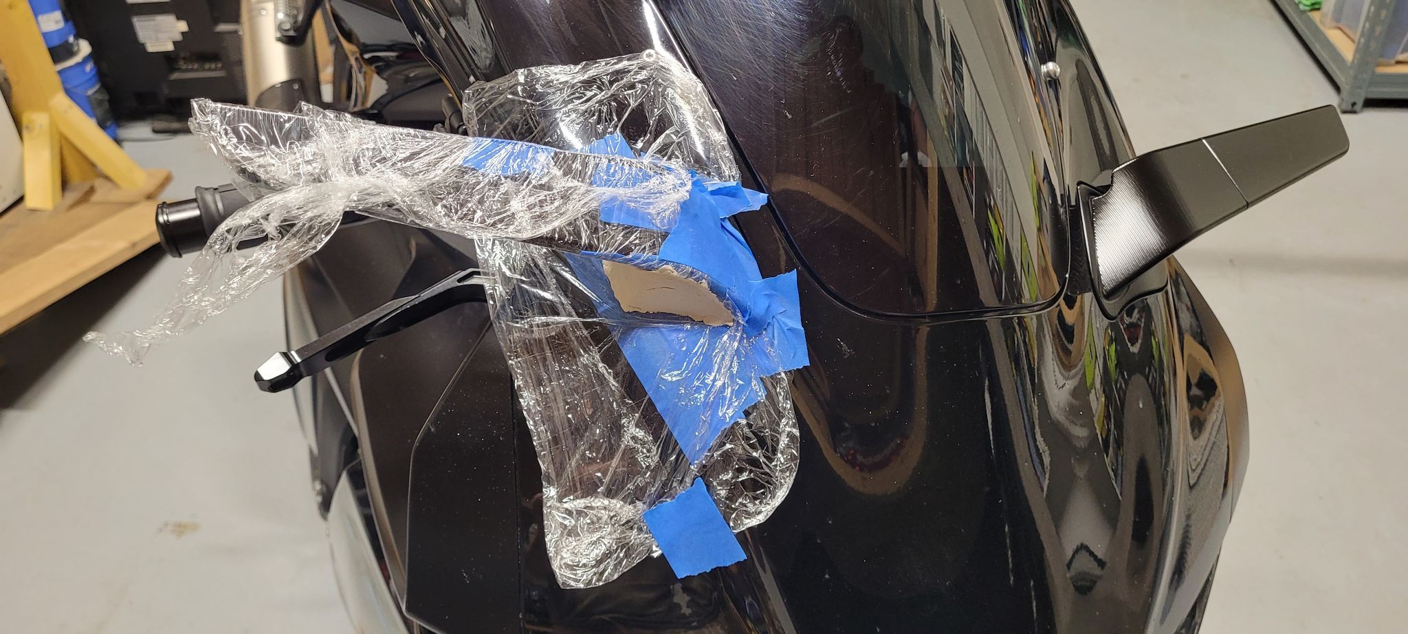

4m0ni4c Posté(e) Juin 10 Posté(e) Juin 10 Bonjour à tous, J'ai voulu créer une pièce venant se placer sous les rétros de ma moto pour y mettre des clignottants. Pour ceux qui connaissent, mes rétroviseurs sont les Rizoma Stealth, et ma moto ayant à l'origine les clignottant intégré au rétro, je me retrouve sans cligno Quelques photo pour comprendre : Sauf que mes premières tentative via un patron papier est clairement un échec, et je vois bien que je n'y arriverais pas comme ça. Du coup, d'après vous, comment est-ce que je pourrais faire pour y arriver ? Est-ce que je dois essayer de faire une sorte de moule (en pate à modeler ou autre), et ensuite essayer de prendre les mesures ? Je suis preneur des conseils en tout cas Merci !
M3D Posté(e) Juin 10 Posté(e) Juin 10 (modifié) Pour faire un patron sur une forme arrondie, tu peux utiliser par exemple un Copieur de profil ou parfois du scotch à peinture grande largeur (coller plusieurs épaisseurs, tracer, couper, étaler, mesurer) Avec un Copieur de profil, tu fais plusieurs empreintes, puis une maquette avec du carton ou un vieux plat pour réaliser comme des membrures de bateau. Ça donne la forme générale avant de réaliser l'objet final. Autre solution: pâte à modeler, puis couper la forme en tranches pour tracer les profils (comme on faisait en bois pour les coques de bateau autrefois) En 3D, mesurer 3 fois, réaliser une fois, jeter, remesurer, réaliser encore, jeter... Modifié (le) Juin 10 par M3D
gerardm Posté(e) Juin 10 Posté(e) Juin 10 (modifié) Voir cette discussion ça peut aider. Modifié (le) Juin 10 par gerardm 1
4m0ni4c Posté(e) Juin 10 Auteur Posté(e) Juin 10 @M3D alors ça me semble vraiment compliqué la solution de copieur de profil J'ai essayé de faire un patron avec du scotch, ça fonctionne en façade, mais en fait la forme derrière n'est pas droite non plus (c'est recourbé et tout...). Je pense que la solution de la pâte à modeler sera la meilleure solution. @gerardm en fait c'est pas tant la modélisation qui pose soucis (j'utilise un peu Fusion360), mais c'est plus la prise de mesure

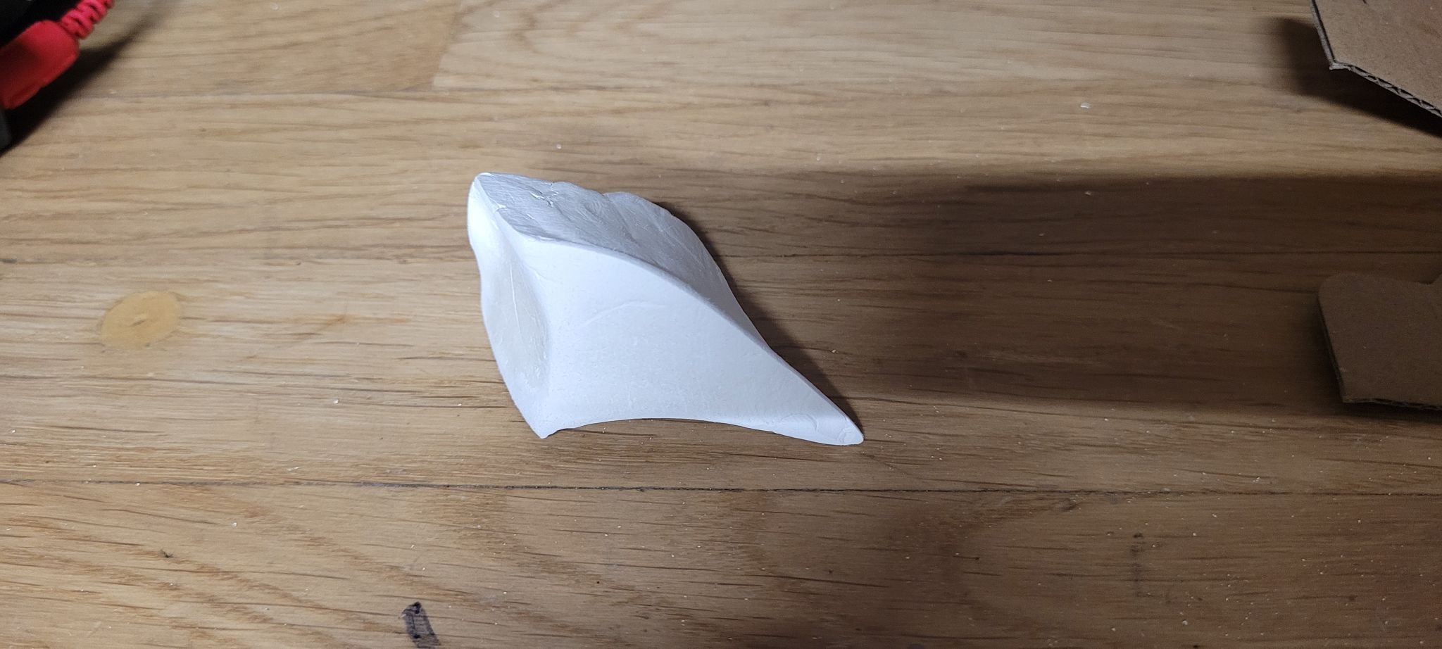

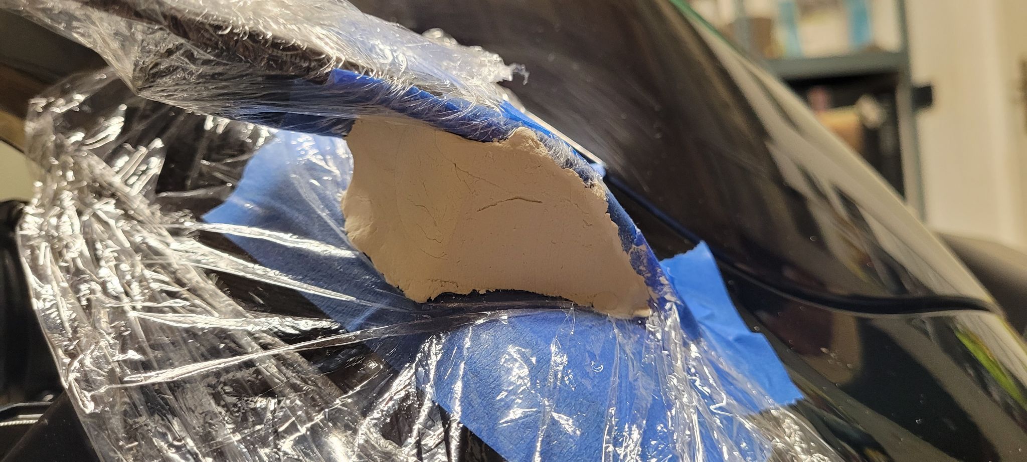

4m0ni4c Posté(e) Juin 17 Auteur Posté(e) Juin 17 Bonsoir ! J'avance sur ma pièce, du coup j'ai décidé de partager un peu mes idées et ma méthode plus qu'artisanal pour réaliser ma pièce Première étape, protéger la moto, et utiliser la pate à modeler autodurcissante à l'air : J'ai bourré l'interstice avec, et par sécurité, j'ai juste attendu 5min, puis j'ai délicatement enlevé la pate. La forme obtenu correspondait plutôt bien, j'ai laissé sécher, et j'arrive à ça une fois légèrement poncé pour avoir un truc propre : @gerardm Maintenant je pense que je vais pouvoir utiliser les réponses sur le post que tu cites pour avancer plus vite 2

4m0ni4c Posté(e) Juin 28 Auteur Posté(e) Juin 28 Bonjour, Je reviens vers vous pour vous exposer les différents problèmes que je rencontre (oui malheureusement cela ne s'est pas passé comme j'aurais souhaité :D) Après avoir poncé pour avoir quelque chose d'à-peu-près propre, j'ai pris environ 50 photos de la pièces. J'importe ça dans le RealityScan, sauf que la, première découvenue, j'ai une sorte de support (en blanc) qui est collé à la pièce, et aucune idée de comment le supprimer : Même résultat sur Zephyr 3D : Et au dela de ça, est-ce qu'il existe un moyen de partir de cette base, et de lisser ensuite complètement la pièce ? Parce que là il m'a limite refait chaque aspérité de ma pièce Est-ce que j'ai loupé un truc ? Il faut plus de photo ? Merci d'avance !

4m0ni4c Posté(e) Juillet 1 Auteur Posté(e) Juillet 1 Salut ! Alors j'ai tenté de scanner la moto, mais ça ne marche pas du tout, la moto est trop brillante, du coup les photos sont dégueulasse, et la reproduction ne fonctionne pas du tout Du coup, j'ai retenter une seconde fois, mais cette fois-ci j'ai reponcé la pièce pour qu'elle soit bien lisse, j'ai changé l'angle de la pièce pour les photos, j'ai pris le temps de faire 50 photos niquel, et là le résultat est clairement plus satisfaisant : J'importe ça dans Fusion, je tente une première impression, et TADAM ! On test sur la moto : Ça passe niquel, mais vu que je suis perfectionniste, j'ai refais un second moule pour voir, et l'ancien j'ai remis de la pate pour corriger certain aspérité que je n'aimais pas. Mais j'ai déjà une très bonne base pour continuer mon projet ! J'vous fais une update dès que je commence la production à échelle mondiale et que je deviens riche. 2
