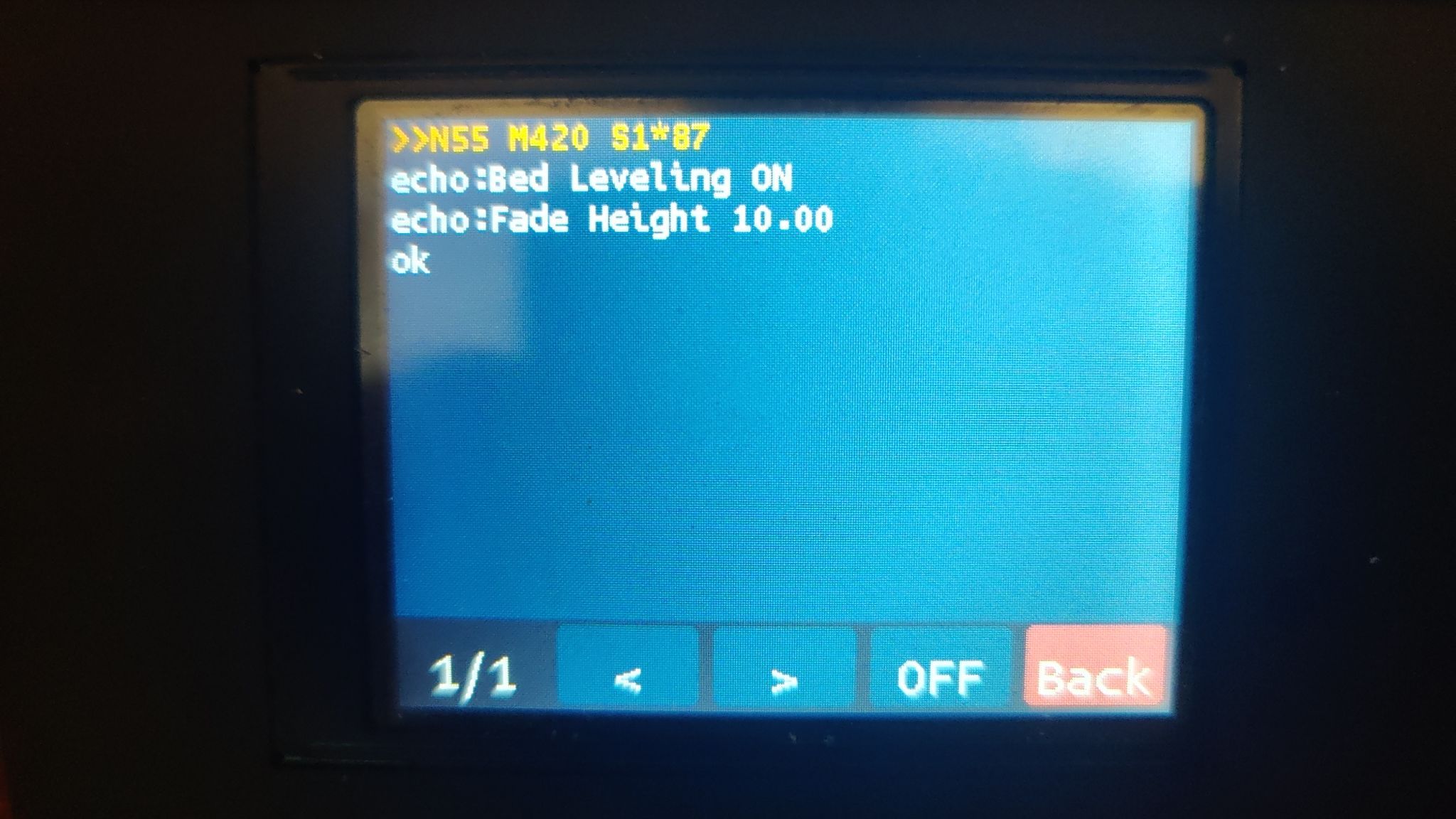

J'ai eu le temps de le tester et j'ai l'impression d'avoir le même soucis qu'avant.
Les étapes que j'ai suivi :
  • Flasher l'imprimante avec le firmware.hex grace à prusaSlicer
  • Reset les paramètres de l'imprimante
  • Réaliser un POffset
  • Réaliser un ABL, vérifier le mesh qu'il soit cohérent puis sauvegarder dans l'eeprom
  • Dans Cura, ajouter la ligne M420 S1 après la ligne G28
  • Lancer l'impression et ajuster la hauteur de la buse (avec le baby stepping) afin que le filament se depose bien sur le plateau
  • Constater que le filament ne se dépose pas de manière uniforme sur le plateau

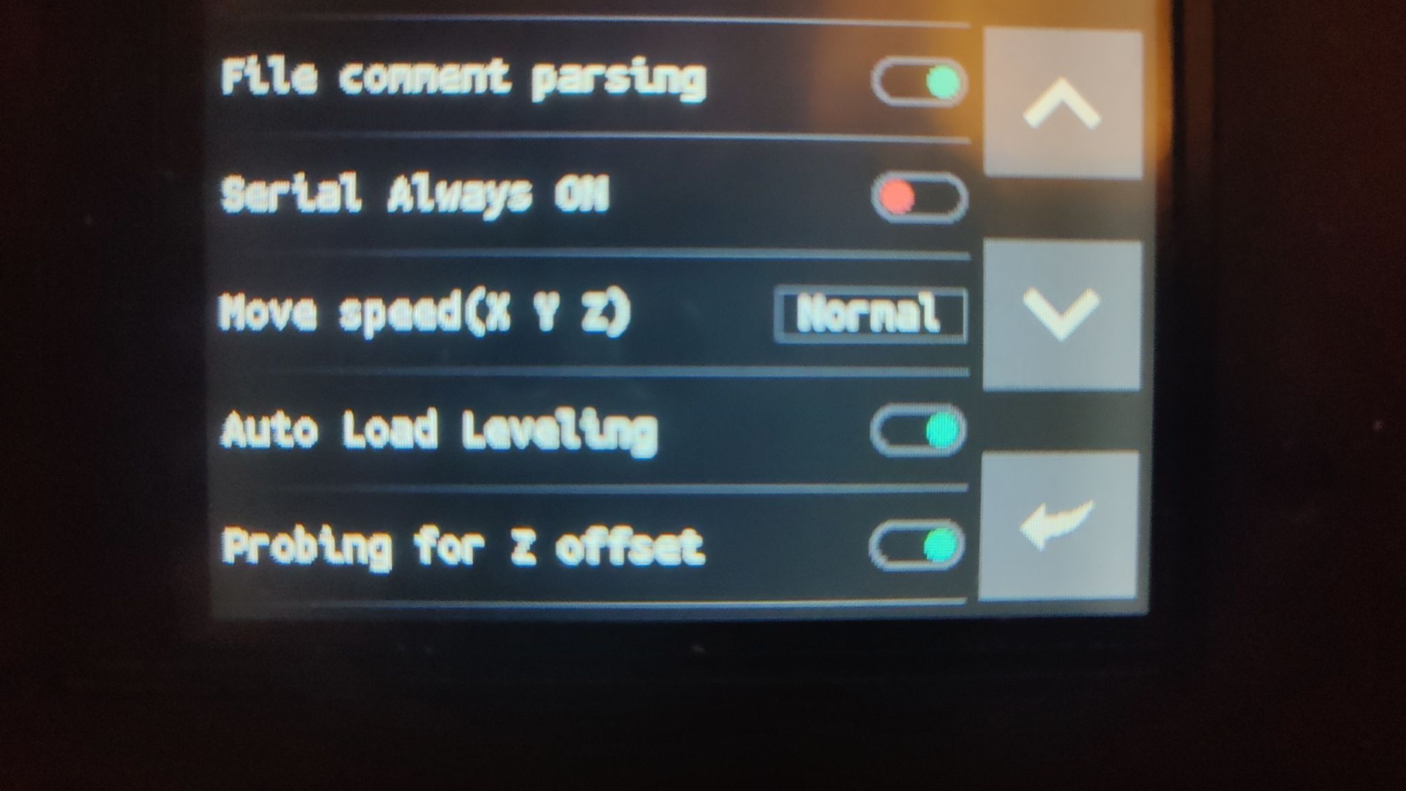

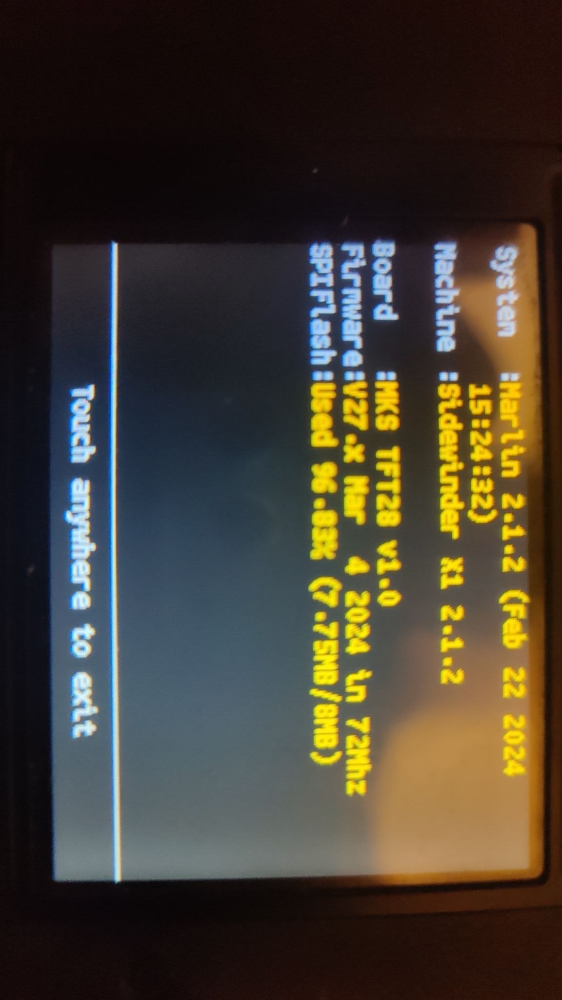

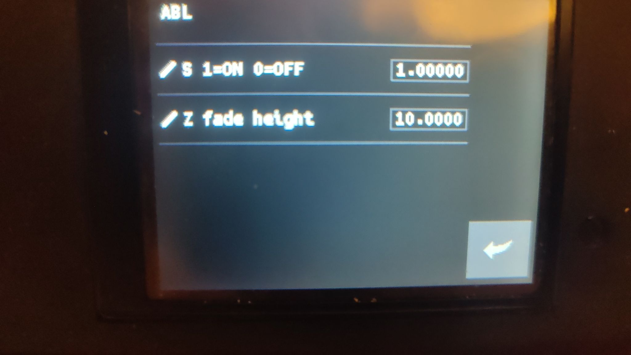

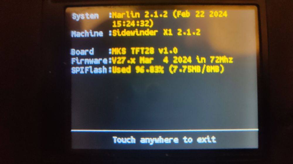

Je mets en pièces jointe mon gcode et quelques photos de l'interface de mon imprimante.:
ASX1_Bed_Level_Test.gcode
ABL_ON.thumb.jpg.705a5d2098792d56c802a3df07f45b7c.jpgM420S1_CustomCommand.thumb.jpg.d364aba774e94ce65b09c1e89c344b2a.jpgResultatMesh.thumb.jpg.0b7bb5b6724397348ba16e05d773c1cd.jpgParametreImprimante.thumb.jpg.fd06e514ec0a0ce948ba69ebf73643a5.jpgVersionFirmware.thumb.jpg.1e13c000c3fdb7457e1e5fe7f241d1c8.jpg
J'ai quelques questions du coup:
  • Ma couche d'impression que j'ai parametré dans cura est de 0.12mm, est-ce que c'est trop petit ?
  • Je n'ai pas réalisé de bed leveling mon niveller les 4 coins de mon plateau vu que j'ai le BLTouch, est-ce que c'est nécessaire malgré tout ?
  • Lors du nivellement automatique, les points au bord du mesh sont à peu près à 4-5 cm du bord du plateau. Mais l'extremité de mon impression test est à peu près à 2-3 cm du bord du plateau. J'imagine que l'imprimante fait une interpollation en dehors du mesh sur le reste du plateau non ?
  • Quelle est la commande dans l'interface qui permet d'ajuster la hauteur de la base en fonction de la hauteur du BLTouch ? Afin d'éviter de le réaliser pendant l'impression
Encore merci pour vos retours et votre aide !

il faudrait régler le plateau aussi, parce que la il est très en pente avec 1,6mm d'écart entre le point le plus bas et le point le plus haut (le bed mesh montre un beau plateau pas réglé du tout)
le bl touch ne dispense pas du réglage de base du plateau 🙂
  • +1 2
Comme la dit mon copain pantouflard @Savate, a tord les utilisateur pense que par ce que j'ai un ABL j'ai plus besoin de niveler mon plateau, c'est une grosse erreur pour 2 raison, la Première est que un Abl peut faire de la compensation mais jusque a une certaine limite, mais surtout quand l'on compenser ta pièce elle prendra la forme de ton nivellement par rapport a ton axe X, c'est a dire si tu avais un ecart 2mm entre l'avant et l'arrière de ton plateau une fois ton impression terminer si tu mesure au pied a coulisse tu obtiendrais 2mm de moins sur l'avant de ton print par rapport a l'arrière, sur de l'impression de pièce technique qui demande te la précision c'est pas envisageable par exemple.
La ton plateau est régler dans les choux, si je peux me permettre entre le coin arrière gauche qui a a plus 0.770mm et le coin avant droite a -0.807mm tu as presque 1.6mm de différence c'est énorme, perso j'essaie toujours de ne pas dépasser une variance max de 0.25mm et si je peu être sous les 0.2mm c'est même mieux.
Ensuite tu peux imprimer en couche de 0.12mm pas de soucis mais je t'inviter a indiqué une hauteur de première couche de 0.20mm tu n'as aucun avantage voir que des inconvénient a avoir une première couche trop fine.
N.B : pour t'aider a régler ton plateau manuellement, tu as un option caché pour d'aider a le faire via le Bltouch, j'ai perdu le nom de l'option ce matin 😄 mais si tu vas dans le menu mouvement / ABL / ABL au lieux lancer l'ABL de ton plateau tu as un option en haut de droite, te permettre de venir mesurer la hauteur de tes 4 coins par rapport au point de référence, le bute a d'ajuster chacun coin au fur a et a mesure en tournant dans le sens horaire ou anti horaire et cela plusieurs fois jusque a avoir des valeur sur les 4 coins les plus proche possible. (pas besoin d'être a 0, mais faut essayé d'avoir les 4 coin avec des valeurs proches).
