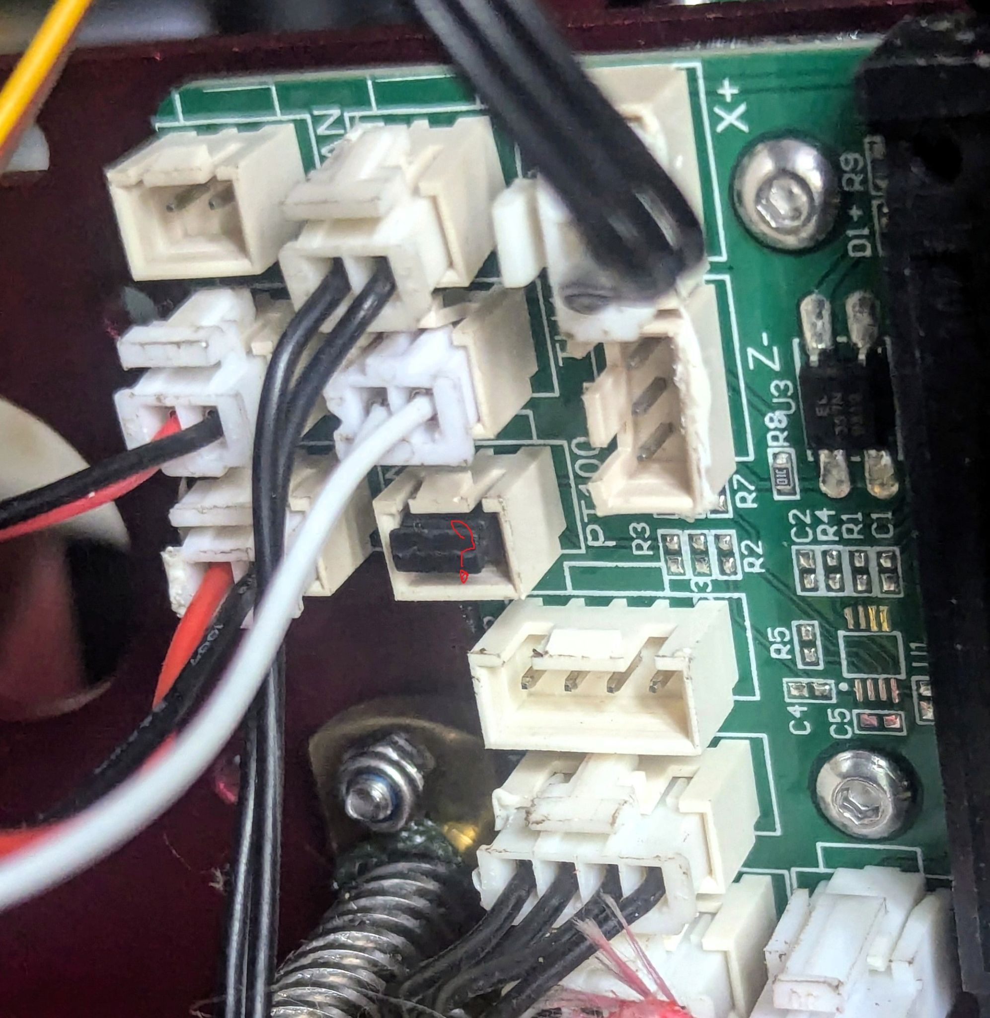

Phil 83 Posté(e) Juin 22, 2025 Auteur Posté(e) Juin 22, 2025 réussi à bricoler la courroie en attendant commencer une impression qui démarre bien quand je m'aperçois que les moteurs ventilos hotend ne tourne pas et bien sur obligé d’arrêter tout J'ai du me planté en remontant les fils et mal branché ? Il y avait ce cavalier noir mais ou allait il et sert il à quelquechose Merci de pouvoir éclairer ma pauvre lanterne !
Phil 83 Posté(e) Juin 23, 2025 Auteur Posté(e) Juin 23, 2025 cavalier retrouvé sa place mais change rien ventilateurs .Mauvaise manip j'aurai cramé la carte mère ?Tout fonctionne sauf ventilo de la tête . intérieur ils marchent Changé que ça c'est inutile ? https://fr.aliexpress.com/item/1005008225510755.html?algo_exp_id=a646dfb7-c6d3-4d10-904f-6c0d52cab784-0&pdp_ext_f={"order"%3A"3"%2C"eval"%3A"1"}&pdp_npi=4%40dis!EUR!4.01!3.99!!!32.32!32.17!%4021038da617506588406464901ebcbd!12000044296147448!sea!FR!0!ABX&curPageLogUid=TO5v0Tj0yii5&utparam-url=scene%3Asearch|query_from%3A
pommeverte Posté(e) Juin 23, 2025 Posté(e) Juin 23, 2025 Salut, Tu parles des 2 ventilateurs ou seulement de celui du radiateur? Rappel, le ventilateur qui refroidit le filament est piloté via la commande M106 Sxx (xx compris entre 0 et 255). Si c'est le ventilateur du radiateur, je ne pense pas que ce soit la carte fille que tu mentionnes. Il n'y a aucun composant électronique pour piloter ce ventilateur. Est-ce que tu as vérifié que le ventilateur fonctionne en l'alimentant en 12V ou 24V ?
Funboard29 Posté(e) Juin 23, 2025 Posté(e) Juin 23, 2025 @pommeverte a raison, d'abord vérifier le ventilo, il doit être en 12v. Intervertir les 2 ventilos et en déduire la panne. En regardant de plus près, cette machine a été modifiée. C'est une V1 passée en V2 avec le Bltouch. D'où le jumper.
Phil 83 Posté(e) Juin 23, 2025 Auteur Posté(e) Juin 23, 2025 (modifié) merci les 2 ventilos fonctionnant mais jamais en branchant et inversant je les ai branchés ensemble sur un transfo 24 v à part et lancé une impression qui a bien fonctionné . Pas esthétique mais si ça fonctionne c'est déjà bien !Une autre carte mère trop cher A suivre Encore merci Modifié (le) Juin 23, 2025 par Phil 83

Phil 83 Posté(e) Juillet 4, 2025 Auteur Posté(e) Juillet 4, 2025 Bon de retour j'ai inversé les fils du moteur y et branché le ventilo direct sur la carte mère et mis en extrudeur direct avec les pièces d'origine Bien réglé et c'est parti .Nickel !En ce moment j'imprime en abs ( pièce ventilée ou je ne suis pas)et c'est parfait lent mais parfait .Plus d'erreur merci Sonic ... Après avec la bambu lab tout est facile rapidité et perfection : Trop facile c'est pas drôle mais c'est vraiment une super machine ! Merci encore pour vos conseils ! ah une question : quand un fichier es terminé d'imprimer je laisse refroidir pépère ou j'extrudie ?
