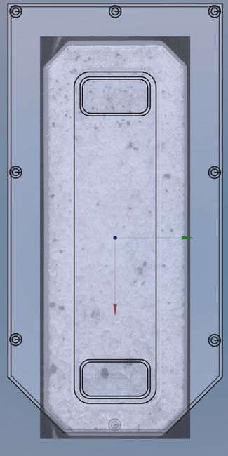

Je fais un scan 2d de la pièce et je l'importe dans FreeCad.
Voici un scan de la boite de céréales en arrière plan que j'ai utilisé pour modéliser mon sécheur de filament.
J'avais mis de la silice pour mieux voir la boite qui est transparente.
Ou sinon je fais une photo mais c'est moins précis. Il y les déformations inévitables de l'objectif.

Je n'ai pas Solidworks, mais FreeCAD, mais le principe doit être le même.
Pour faire des boitiers, je procède de l’intérieur vers l’extérieur
  1. Relève de l'entraxe des trous
  2. Création de l'esquisse avec juste ces entraxes.
  3. Insertion en arrière-plan d'une photo (fortement éclaircie pour voir le tracé au dessus)
  4. Ajustement de la taille de la photo et déplacement sur les axes des trous.
  5. Tracé.
  6. Construction du reste de la boite autour de la carte.
La photo sert uniquement à vérifier les mesures et empêcher les erreurs (boitier parfois à l'envers à force de retourner les plans). Elle permet aussi de vérifier que les trous de connecteurs sont bien en face des prises et que les éventuelles grilles d'aération sont bien au dessus des composant qui chauffent le plus.

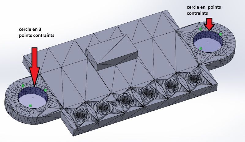

désolé, j'ai bien un fichier STL externe mais je ne pige pas comment faire pour l'importer dans ma pièce en cours d'élaboration
pour ex  j'ai mis mes 2 pièces dans un fichier test
l'une est le fichier SolidWork que je dois créer et l'autre est le composant que je dois y intégrer
et je dois donc vérifier la coïncidence des perçages , pour ce faire je pensais importer le composant pour vérifier ceci

Salut,
Le 17/06/2025 at 14:01, NoOne38 a dit :
comment faire pour incorporer dans l'esquisse en cours ( sans faire d'assemblage)
et pourquoi refuser de créer un assemblage? 🤨
Après avoir importé ta pièce sensor.stl, tu crées une esquisse 2D où tu construis 2 cercles en 3 points sur chaque trou. Ainsi tu pourras mesurer l'entraxe et contraindre ta pièce dans l'assemblage.
