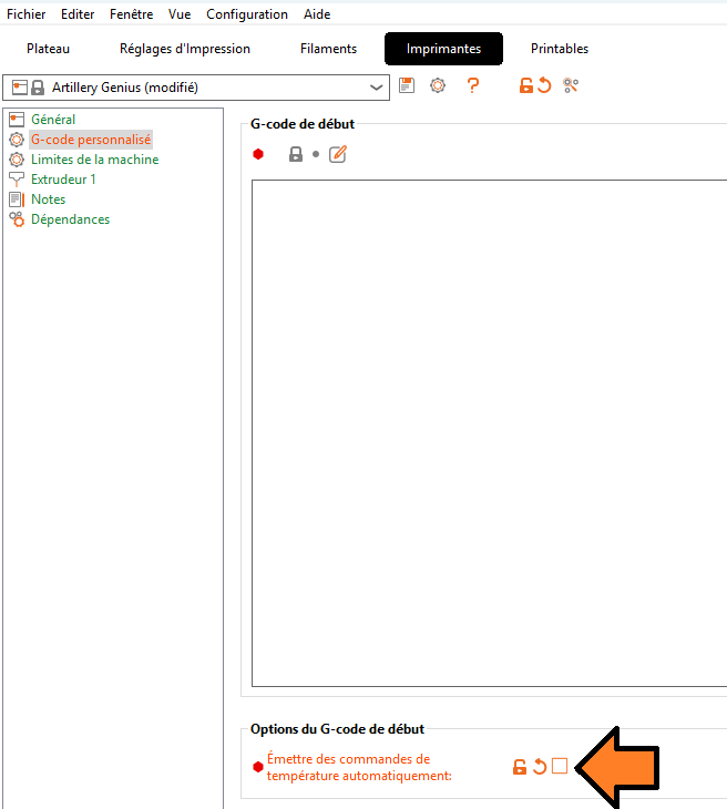

diiity Posté(e) Juillet 11, 2025 Auteur Posté(e) Juillet 11, 2025 la hauteur du Z est toujours la même, je n'y touche jamais. Ce qui est étonnant c'est que ce g-code fonctionne très bien avec bambu studio. Par contre avec le même g-code, prusaslicer démarre la chauffe du bed et de la buse avant de faire le 0 Z. 20x20x10 prusa.gcode 20x20x10_PETG_10m16s orca.gcode flasque_PETG_37m41s bambu.gcode
pommeverte Posté(e) Juillet 11, 2025 Posté(e) Juillet 11, 2025 Salut, Il y a 3 heures, diiity a dit : Par contre avec le même g-code, prusaslicer démarre la chauffe du bed et de la buse avant de faire le 0 Z. C'est probablement parce que tu n'as pas décoché le paramètre "émettre des commandes de température automatiquement" Citation Il y a 3 heures, diiity a dit : Ce qui est étonnant c'est que ce g-code fonctionne très bien avec bambu studio on peut remarquer que: les hauteurs de couches initiales sont différentes entre les 3 fichiers (donc trancheurs) les distances et vitesses de rétraction sont différentes. Si tu choisis les mêmes valeurs pour ces paramètres dans les 3 trancheurs, le résultat devrait être identique
