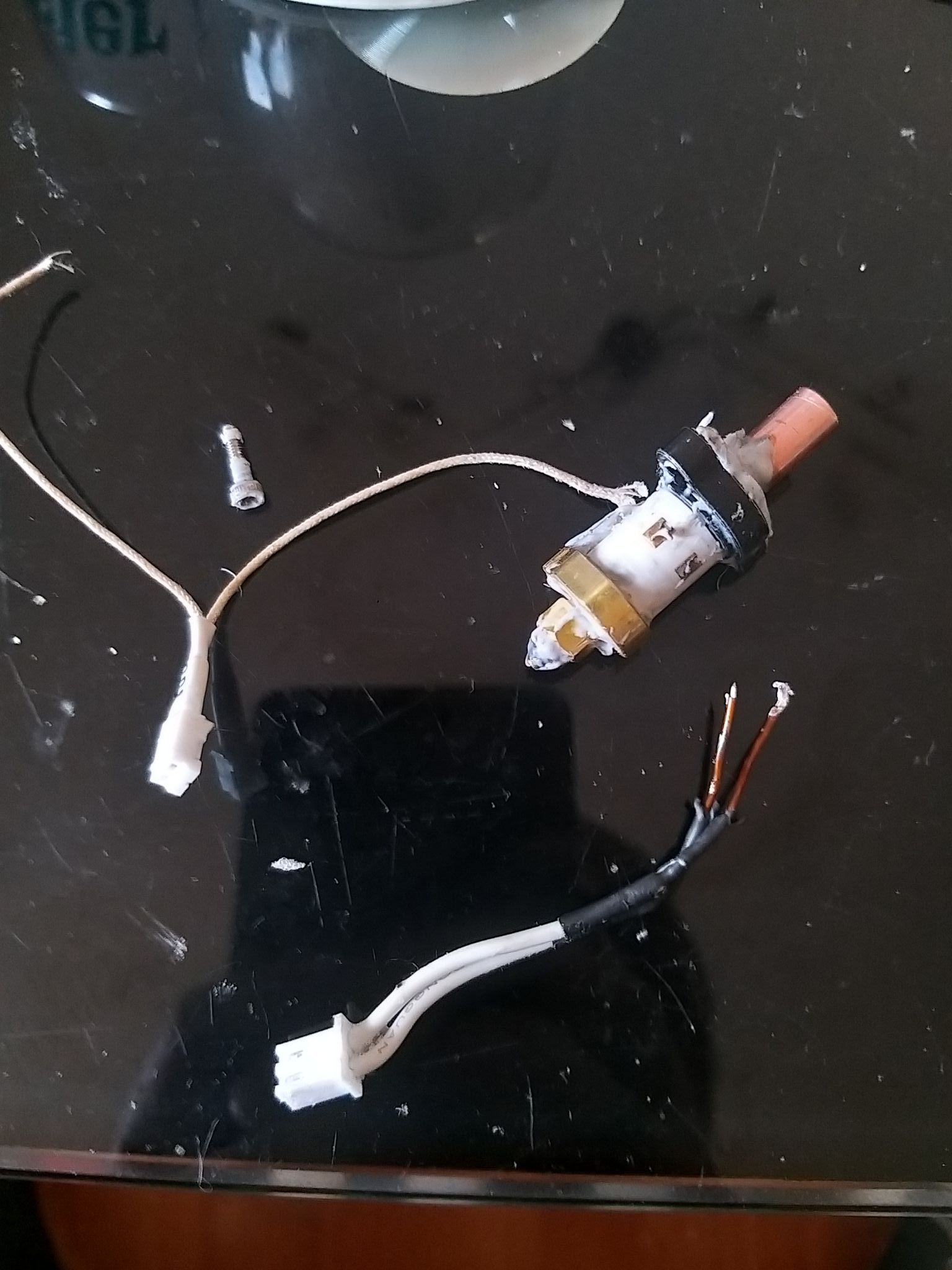

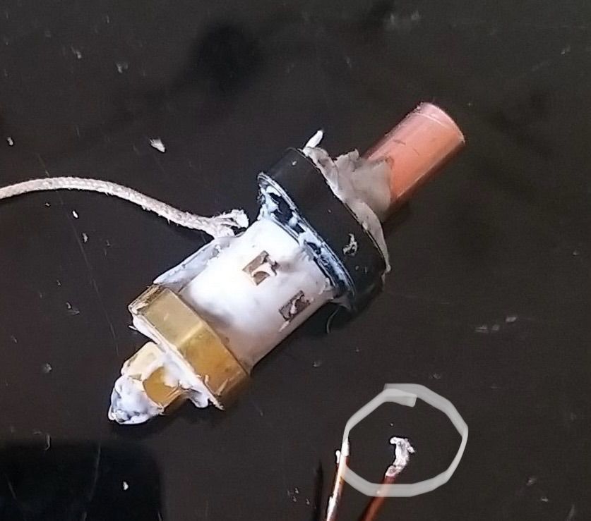

PandaPeurlemure Posté(e) Juin 24, 2025 Posté(e) Juin 24, 2025 Bonjour une de mes connaissances a rencontré un problème avec son imprimante qui a fait une boule de plastique sur la buse elle a tiré dessus et a cassé certain fils est ce réparable selon vous si oui avez vous des tuto ou explications ?
Alain D. Posté(e) Juin 24, 2025 Posté(e) Juin 24, 2025 C'est sûrement réparable, mais il y a pas mal de boulot de nettoyage ! Moi, je rachèterai un ensemble neuf et prendrai le temps de remettre celui-ci en état, attends d'autres avis... 1
Attafr Posté(e) Juin 24, 2025 Posté(e) Juin 24, 2025 il y a 10 minutes, Alain D. a dit : Moi, je rachèterai un ensemble neuf Je plusois ! 1
PandaPeurlemure Posté(e) Juin 24, 2025 Auteur Posté(e) Juin 24, 2025 On est d'accord qu'il me faudrait un kit de soudure ? (Que je n'ai pas :/) mais je me disais bien aussi qu'il fallait m'en acheté un merci en tout cas pour votre aide désolée pour le dérangement
RFN_31 Posté(e) Juin 25, 2025 Posté(e) Juin 25, 2025 Je ne suis pas certain que de la soudure à l'étain tienne bien sur un corps de chauffe...
PandaPeurlemure Posté(e) Juin 25, 2025 Auteur Posté(e) Juin 25, 2025 Alors qu'elle serait la meilleure méthode pour réparer cette pièce ?
Funboard29 Posté(e) Juin 25, 2025 Posté(e) Juin 25, 2025 En acheter une neuve. Le cas est désespéré. 2
PandaPeurlemure Posté(e) Juin 25, 2025 Auteur Posté(e) Juin 25, 2025 Très bien merci beaucoup pour vos réponses
Alain D. Posté(e) Juin 25, 2025 Posté(e) Juin 25, 2025 Il y a 11 heures, RFN_31 a dit : Je ne suis pas certain que de la soudure à l'étain tienne bien sur un corps de chauffe... Pas sûr, les soudures à l'étain sont vers 350-400°C, je crois.
RFN_31 Posté(e) Juin 25, 2025 Posté(e) Juin 25, 2025 (modifié) Il y a 11 heures, Alain D. a dit : is le point de fusion de l'étain est Pas sûr, les soudures à l'étain sont vers 350-400°C, je crois. Oui, il est généralement conseillé de souder l'étain à 350°C ou un peu au-dessus, car il faut aussi chauffer la surface d'accroche et le matériel à souder. Mais le point de fusion de l'étain est de 232°C ... Donc gros risque en PLA et ça ne tiendra pas pour toute autre matière. Modifié (le) Juin 26, 2025 par RFN_31
Alain D. Posté(e) Juin 25, 2025 Posté(e) Juin 25, 2025 il y a 40 minutes, RFN_31 a dit : Oui, il est généralement conseillé de souder l'étain à 350°C ou un peu au-dessus, car il faut aussi chauffer la surface d'accroche et le matériel à souder. Mais le point de fusion de l'étain est de 232°C ... Donc gros risque en PLA et ça ne tiendra pas toute autre matière.
PandaPeurlemure Posté(e) Juin 25, 2025 Auteur Posté(e) Juin 25, 2025 Du coup c'est inutile d'utiliser de l'étain ? mais il y a t'il d'autre fil avec des points de fusion plus important ?
fran6p Posté(e) Juin 26, 2025 Posté(e) Juin 26, 2025 Il y a 15 heures, PandaPeurlemure a dit : mais il y a t'il d'autre fil avec des points de fusion plus important ? Il faudrait utiliser une soudure à l'arc, genre ce qui se fait pour souder des lamelles de liaison sur des accus.
Attafr Posté(e) Juin 26, 2025 Posté(e) Juin 26, 2025 Il y a 15 heures, PandaPeurlemure a dit : Du coup c'est inutile d'utiliser de l'étain ? En plus la pin a l’air d’être arrachée
PandaPeurlemure Posté(e) Juin 27, 2025 Auteur Posté(e) Juin 27, 2025 Oui une partie a été arraché car elle a tiré sur la boule de pla ce qui a endommagé plusieurs éléments A l'arc c'est possible sur des si petite pièce je ne pensais pas excusez moi du délai de ma réponse
fran6p Posté(e) Juin 28, 2025 Posté(e) Juin 28, 2025 Il y a 20 heures, PandaPeurlemure a dit : A l'arc c'est possible sur des si petite pièce je ne pensais pas Je parlais plutôt de soudure par point, un truc de ce genre
