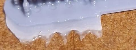

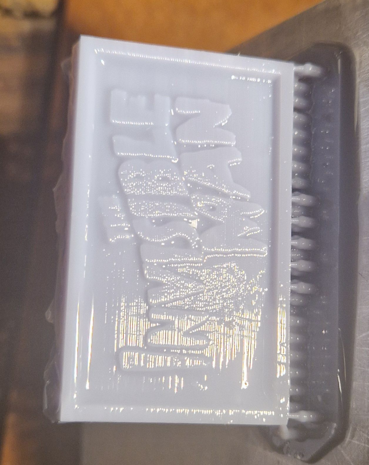

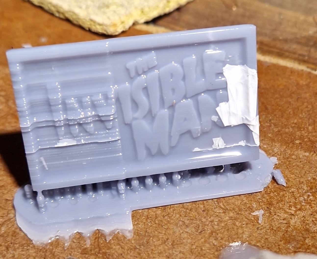

BourrinDesBois Posté(e) Juin 25, 2025 Posté(e) Juin 25, 2025 J'ai un soucis sur mon imprimante resine anycubic mono x2, l'impression est bonne d'un côté et mauvaise de l'autre. Une photo vaut mille phrase : Je soupçonne un défaut d'écran
Krl Posté(e) Juin 25, 2025 Posté(e) Juin 25, 2025 très étrange... on dirait un décrochage plateau d'1/3 du modèle ce qui est techniquement pas possible Ca c'est vraiment Bizzzzzard
BourrinDesBois Posté(e) Juin 25, 2025 Auteur Posté(e) Juin 25, 2025 L'impression était bien accroché, donc le plateau de niveau. C'est pour cela que je soupçonne l'écran ou les lampes uv

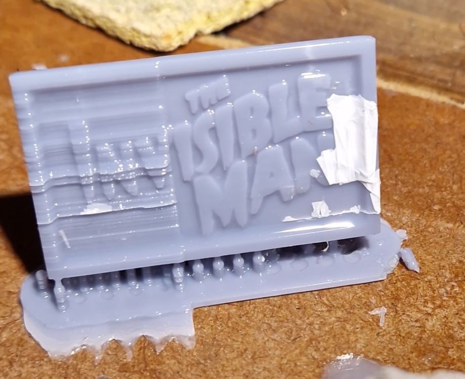

pommeverte Posté(e) Juin 25, 2025 Posté(e) Juin 25, 2025 Salut, Est-ce que tu as essayé d'imprimer la même pièce mais décalée d'1/3 de la longueur de la pièce, vers le coté "moche", dans le trancheur? Si la limite moche/réussie s'est déplacée de la valeur du décalage, c'est que l'écran est malade
BourrinDesBois Posté(e) Juin 25, 2025 Auteur Posté(e) Juin 25, 2025 L'impression était bien accroché, donc le plateau de niveau. C'est pour cela que je soupçonne l'écran ou les lampes uv. Je viens de lancer une impression comme tu le suggère tout du côté degueux. On va voir (rendez vous dans 10h)
pommeverte Posté(e) Juin 25, 2025 Posté(e) Juin 25, 2025 T'es peut-être pas obligé d'imprimer toute la pièce... déjà au 1er 1/3, tu devrais avoir une réponse, non?
BourrinDesBois Posté(e) Juin 26, 2025 Auteur Posté(e) Juin 26, 2025 C'était une bonne idee mais J'avais déjà lancé l'impression . Résultat : Le devant est bien et l'arrière degueux. Avant daller plus loin, je vais vider le bac filtrer la résine et regarder si l'écran éclaire bien. Et le fep aussi. Je vous tiens au jus. 1

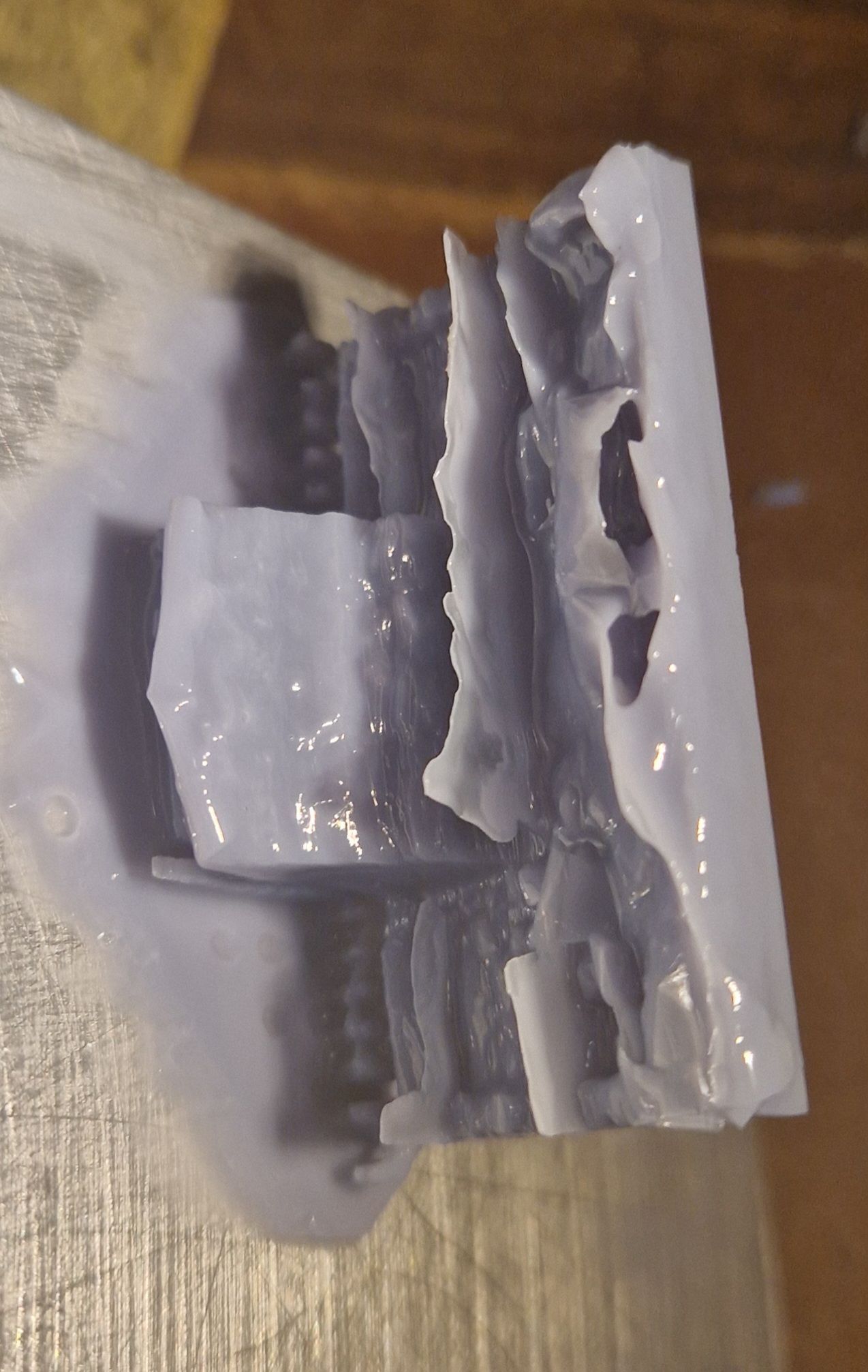

BourrinDesBois Posté(e) Juin 27, 2025 Auteur Posté(e) Juin 27, 2025 (modifié) Bon j'ai vidé la resine, j'ai nettoyé tout je lance une exposition et j'obtiens une sorte de pâte moitié polymérisee. L'écran doit etre mort ou en cours de mourrage... C'est pas cher mais c'est de la merde ! (Moins de deux ans et bien sûr plus aucune pièce détachée) Modifié (le) Juin 27, 2025 par BourrinDesBois 1
