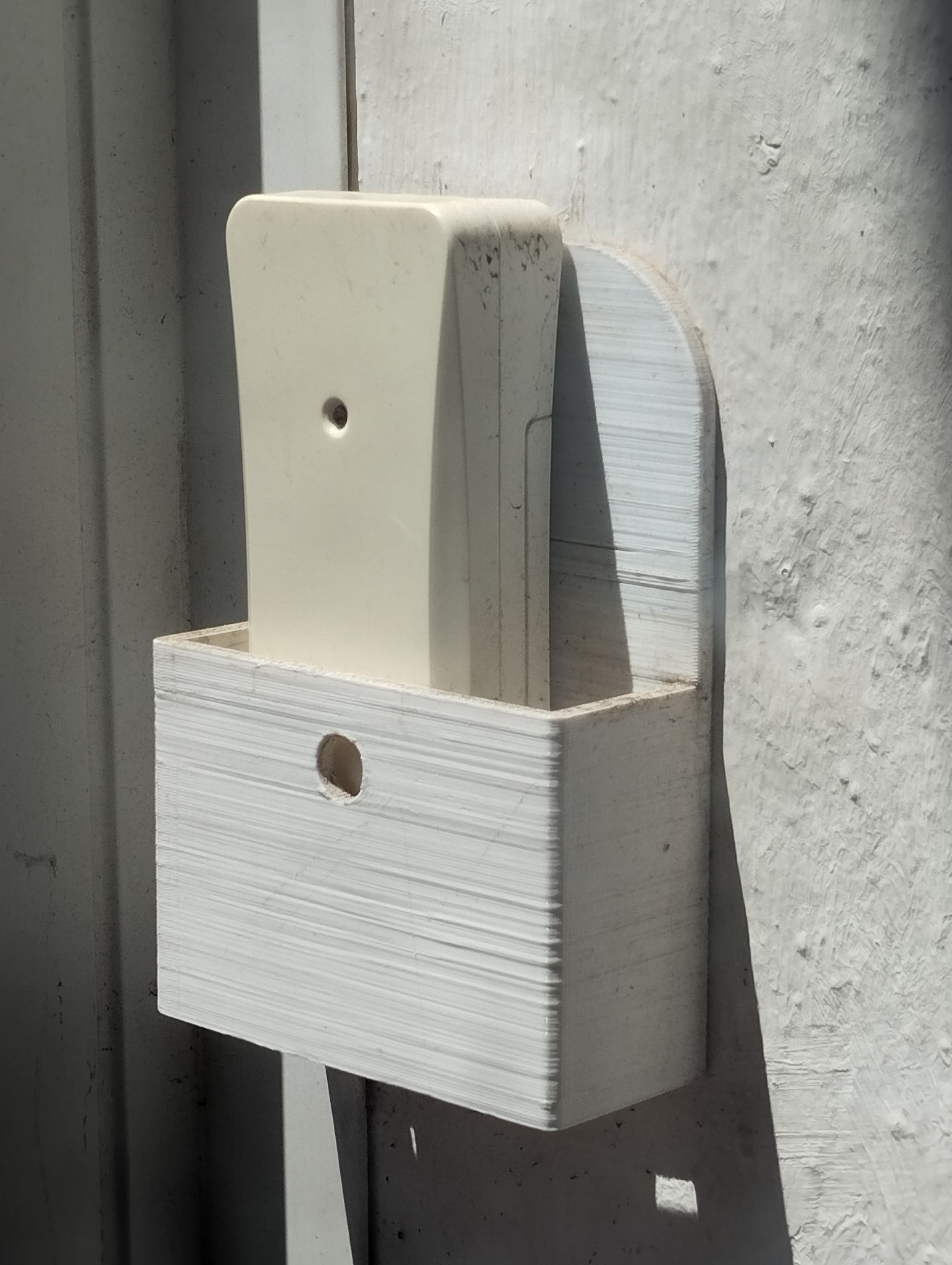

pascal_lb Posté(e) Juillet 3, 2025 Auteur Posté(e) Juillet 3, 2025 (modifié) il y a 8 minutes, electroremy a dit : Combien de temps dehors ? La girouette ça fait environ un an et ce support de sonde de thermomètre environ 6/7 ans en PLA également d'ailleurs on voit l'amélioration des impressions qui n'étaient pas terribles à cette époque Modifié (le) Juillet 3, 2025 par pascal_lb 1

M3D Posté(e) Juillet 3, 2025 Posté(e) Juillet 3, 2025 Pareil, c'est aussi un support pour la sonde du thermomètre extérieur réalisé en PLA sans aucun traitement. Je m'étais dis, ça tiendra bien une saison et ensuite j'en referait un autre mieux et en ABS. Toujours là depuis 5 ans. 1
electroremy Posté(e) Juillet 3, 2025 Posté(e) Juillet 3, 2025 Je remarque que ces pièces en PLA ne sont pas lissées, et qu'elles semblent exposées à la pluie. Leur bon état suppose qu'elles n'ont pas souffert d'infiltration d'eau. J'avais imprimé en ABS destinées des adaptateurs pour évacuation de condensats. Elles ont été lissées à l'acétone pour être lisses et étanches. Elles sont à l'extérieur et n'ont pas trop bougé, mais elles ne sont pas exposées directement à la lumière du soleil. il existe des techniques de lissage du PLA : - avec une résine - avec un produit chimique nécessitant des précautions d'emploi mais dont j'ai oublié le nom Est-ce que ça tiens aussi dans le temps, même en extérieur ? En tout cas vos retours d'expérience sont intéressants, ça montre que les pièces imprimées en 3D peuvent être durables, y compris celles faites avec des imprimantes moins performantes qu'aujourd'hui. Il y a aussi des personnes sur le forum qui avaient fait des pièces pour l'automobile : là, les conditions sont sévères : température, chocs, vibrations... Bien sûr elles n'étaient pas forcément en PLA mais en d'autres matériaux, ou bien en TPU. C'est intéressant de voir si ça elles ont tenu le coup aussi. A bientôt !
