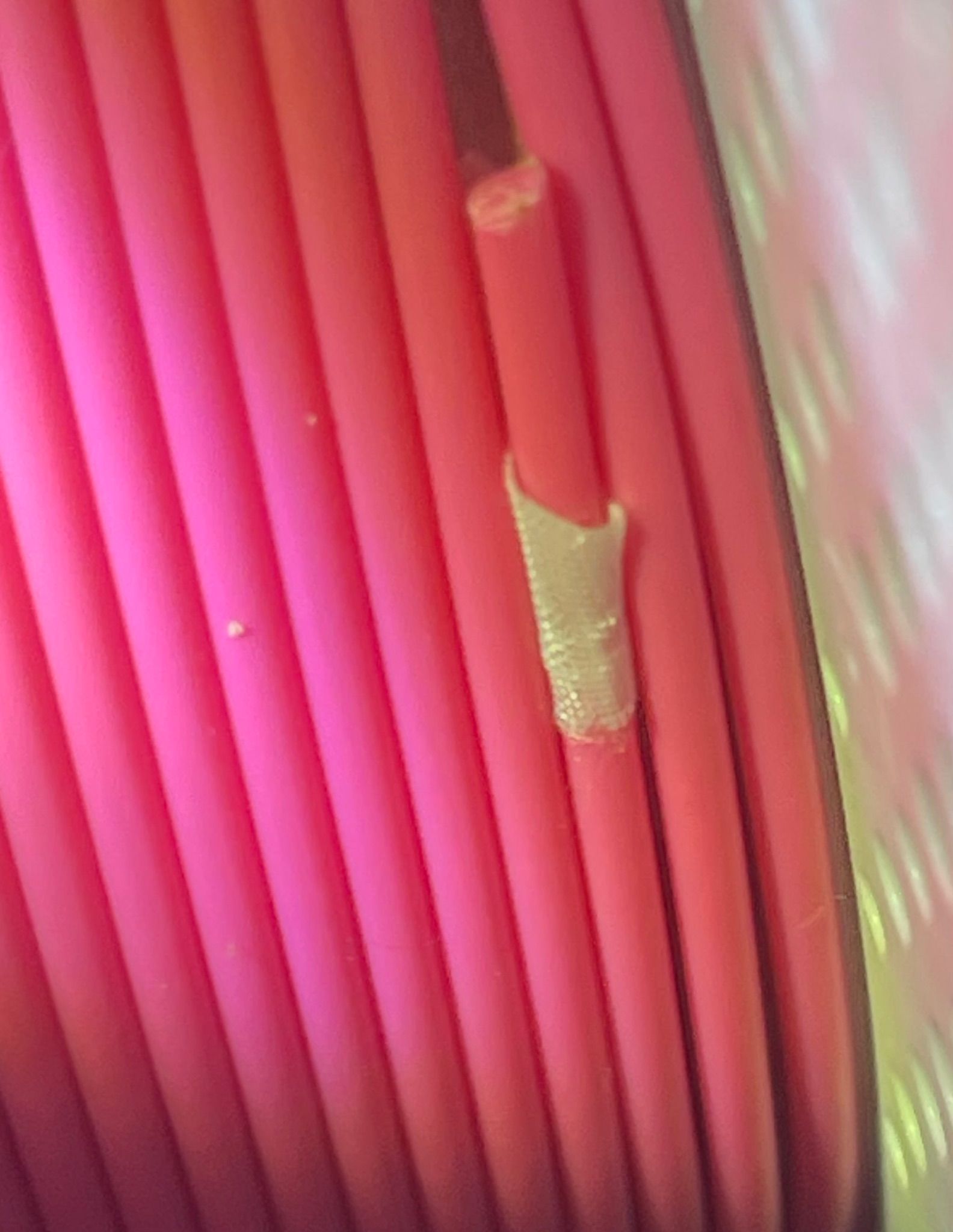

Attafr Posté(e) Juillet 5, 2025 Posté(e) Juillet 5, 2025 (modifié) Bonjour La question : avec l’AMS lite quand on lui dit de continuer sur un autre rouleau? Il va jusqu’à vider la première bobine et charger la suivante, automatiquement, manuellement? Typiquement la bobine qui va finir, (BLPLA) a un bout de scotch à la fin de la bobine, si cela par dans l’AMS il se passe quoi? Dans ce que j’ai pu lire, je ne trouve pas ces détails. Tests : J’aimerais tester différents réglages pour un filament donné (vitesse, température, épaisseur etc…) Je peux chercher comment faire, c’est juste savoir si c’est possible ? Bon week-end Modifié (le) Juillet 5, 2025 par Attafr
jcjames_13009 Posté(e) Juillet 5, 2025 Posté(e) Juillet 5, 2025 (modifié) Salut Si ça fonctionne comme avec l'AMS 1, alors oui le changement se fait automatiquement J'ai eu à utiliser cette fonction déjà 3 fois et sans aucun souci Parc ontre je ne laisse pas de scotch ou autre extrémité de filament tordue pour éviter tout blocage A+ JC Modifié (le) Juillet 5, 2025 par jcjames_13009
divers Posté(e) Juillet 5, 2025 Posté(e) Juillet 5, 2025 Sur les bobines de Prusa, j'ai eu plusieurs fois des blocages causés par l'extrémité tordue à 90° du filament. Sur celles de BBL, je n'ai pas eu ce problème et sur celles que je rembobine, car les originales sont trop larges pour passer dans les AMS des X1C et H2D (je mets un sotch qui fait toute la largeur du moyeu, donc c'est le filament qui glisse) aucun problème pour la fin de bobine. 1
Attafr Posté(e) Juillet 5, 2025 Auteur Posté(e) Juillet 5, 2025 (modifié) il y a 51 minutes, jcjames_13009 a dit : J'ai eu à utiliser cette fonction déjà 3 fois et sans aucun souci Modifié (le) Juillet 5, 2025 par Attafr
jcjames_13009 Posté(e) Juillet 5, 2025 Posté(e) Juillet 5, 2025 (modifié) il y a 29 minutes, divers a dit : Sur celles de BBL, je n'ai pas eu ce problème Bobines avec scotch ? Les 2 que je suis entrain de finir ont l'extrémité pliée à 90 (comme sur les Prusa) et je suis sur que ça ne va pas passer dans l'AMS il y a 29 minutes, divers a dit : je mets un sotch qui fait toute la largeur du moyeu, donc c'est le filament qui glisse Bonne idée que je vais réutiliser il y a 29 minutes, divers a dit : car les originales sont trop larges pour passer dans les AMS J'ai aussi eu quelques bobines Prusa trop larges mais pas toutes. Rescentes ou pas d'ailleurs. Pb de variations à la fabrication ? A+ JC Modifié (le) Juillet 5, 2025 par jcjames_13009

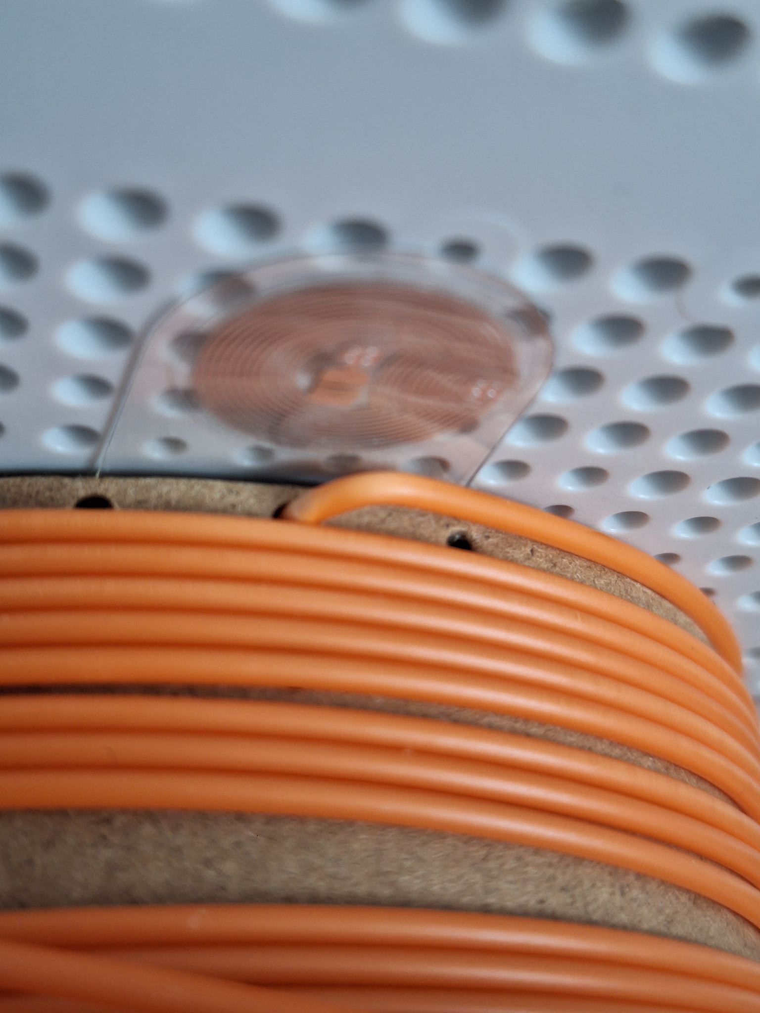

jcjames_13009 Posté(e) Juillet 5, 2025 Posté(e) Juillet 5, 2025 Ca aussi ça va bloquer dans l'AMS je pense

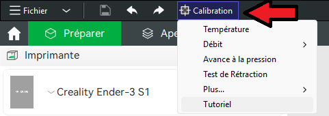

Attafr Posté(e) Juillet 6, 2025 Auteur Posté(e) Juillet 6, 2025 (modifié) Il y a 18 heures, Attafr a dit : Tests : J’aimerais tester différents réglages pour un filament donné (vitesse, température, épaisseur etc…) Je peux chercher comment faire, c’est juste savoir si c’est possible ? Par contre y’a personne qui a répondu à ça ! en gros faire quelque chose un cube ? Sur un certain nombre de couches une vitesse une température, ensuite le même filament, en gardant la même vitesse mais en augmentant la température par exemple?! Un truc comme ça : donc j’ai ma réponse https://www.printables.com/model/783622-temperature-tower Modifié (le) Juillet 6, 2025 par Attafr
pjtlivjy Posté(e) Juillet 6, 2025 Posté(e) Juillet 6, 2025 il y a tous les tests en interne dans ton slicer @Attafr
Attafr Posté(e) Juillet 6, 2025 Auteur Posté(e) Juillet 6, 2025 il y a une heure, pjtlivjy a dit : il y a tous les tests en interne dans ton slicer C’est quoi le slicer ?
pommeverte Posté(e) Juillet 6, 2025 Posté(e) Juillet 6, 2025 (modifié) Salut, Slicer = trancheur. A priori, BambuLab Studio dans ton cas, non? Edit: @Attafr Si c'est bien lui, alors tu trouveras les tests en cliquant sur Calibration: Citation Modifié (le) Juillet 6, 2025 par pommeverte 1
