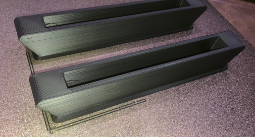

Bonsoir,
Avant d'imprimer une pièce beaucoup plus importante, ce matin j'ai imprimé 2 patins en PETG avec ma buse de 0,6 mm. Contrairement à ma pièce d'essai, je constate quelques traces de stringing ( peut être en relation avec le fait que je n'ai pas mis mon sécheur de filament en route ce matin ! ).
Les parois latérales de ces 2 patins sont massives ( Epais. env. 5 mm ) - Long ext. 210 mm / Largeur 25 mm / Haut. 30 mm
Peut être liée à un autre phénomène. J'ai remarqué qu'au cours de l'impression ( sur la fin de couche ), la tête repartait à l'autre bout de la pièce en passant sur l'épaisseur d'un des bords et que la buse raclait légèrement la surface durant son trajet. J'ai bien coché l'option '' Eviter de traverser les périmètres '' mais j'ai laissé le paramètre suivant à 0. Origine du phénomène ?
En comparant par rapport au profil que j'utilisait en buse de 0,4 mm, le gain de temps d'impression est bien de l'ordre de 30% ( Données slicer ) .
Dernier détail : Ma buse est parfaitement propre à l'issue de l'impression.
Je pense que la buse de 0,6 mm est vraiment un bon compromis pour les pièces que j'ai à imprimer actuellement.
@pjtlivjy , @vap38, @Jean_Luc, n'hésitez pas à essayer ! et merci à @V3DP pour le REX
  • Merci ! 2
@JDL61 voici la réponse (éviter de traverser les périmètres)
La longueur maximale du détour est de 0 par défaut, ce qui signifie qu’il n’y a pas de limite à la longueur du détour, et tous les détours seront effectués.

Le 21/07/2025 at 22:00, JDL61 a dit :
D'expérience, les calibrations de filaments sont à faire en fonction de la taille de buse. La température et le pressure advance sont légèrement différents.
J'ai oublié mes cours de rhéologie depuis longtemps, mais l'écoulement de la matière est différent du fait de la section plus importante du passage de la buse.
