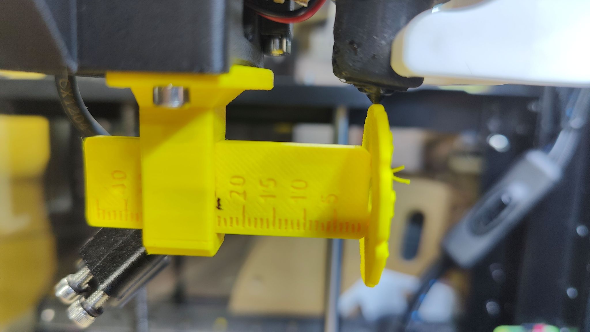

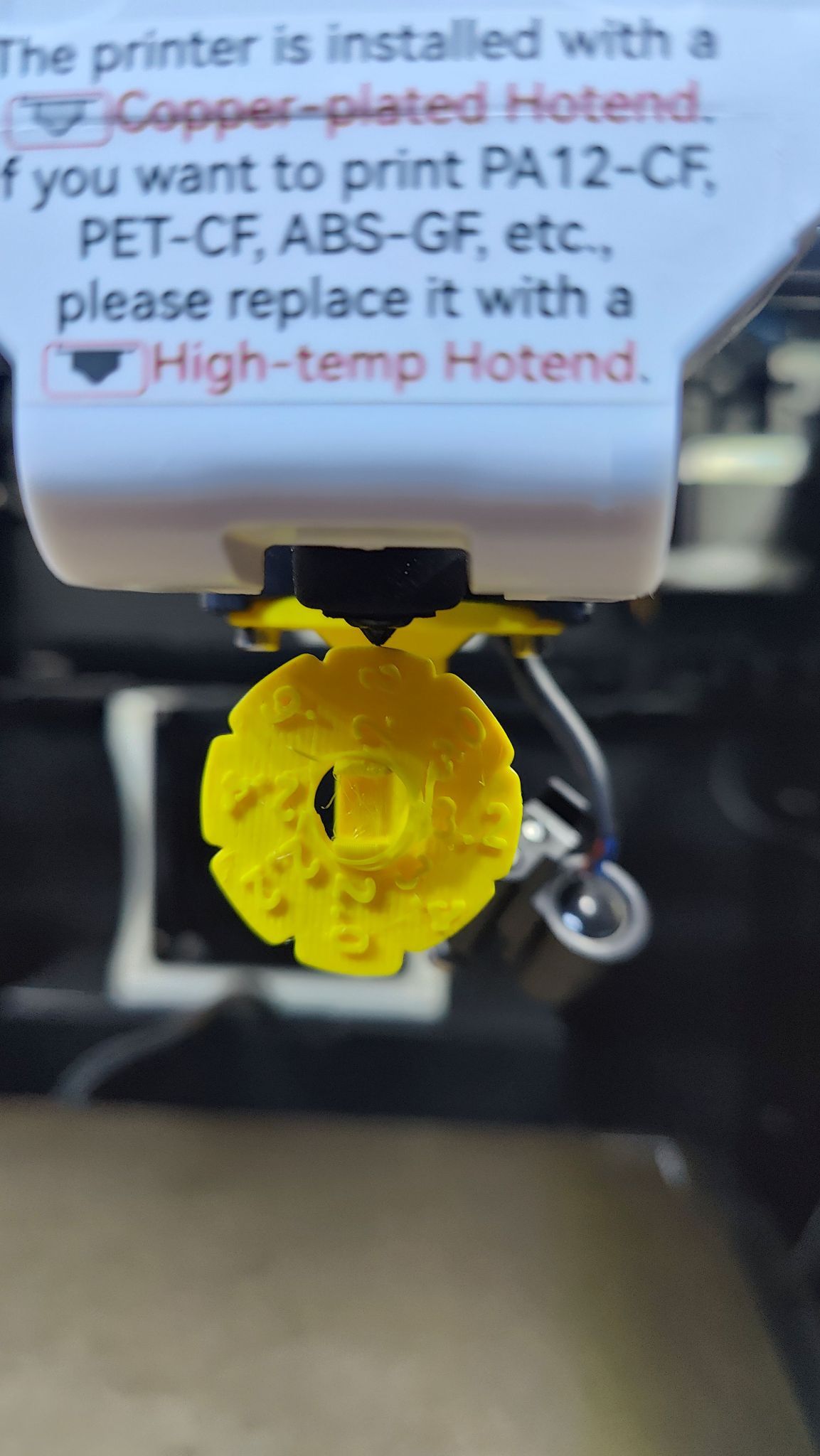

J'ai imprimé l'outil qui va bien pour régler la hauteur et profondeur par rapport à la buse (tout est expliqué dans la doc) https://www.printables.com/model/1060868-cartographer-probe-nozzle-offset-tool
Une fois fait, j'ai du modifier ce support pour qu'il s'adapte à ma X-Plus3 https://www.printables.com/model/692991-qidi-x-max-3-beacon-cartographer-probe-low-profile

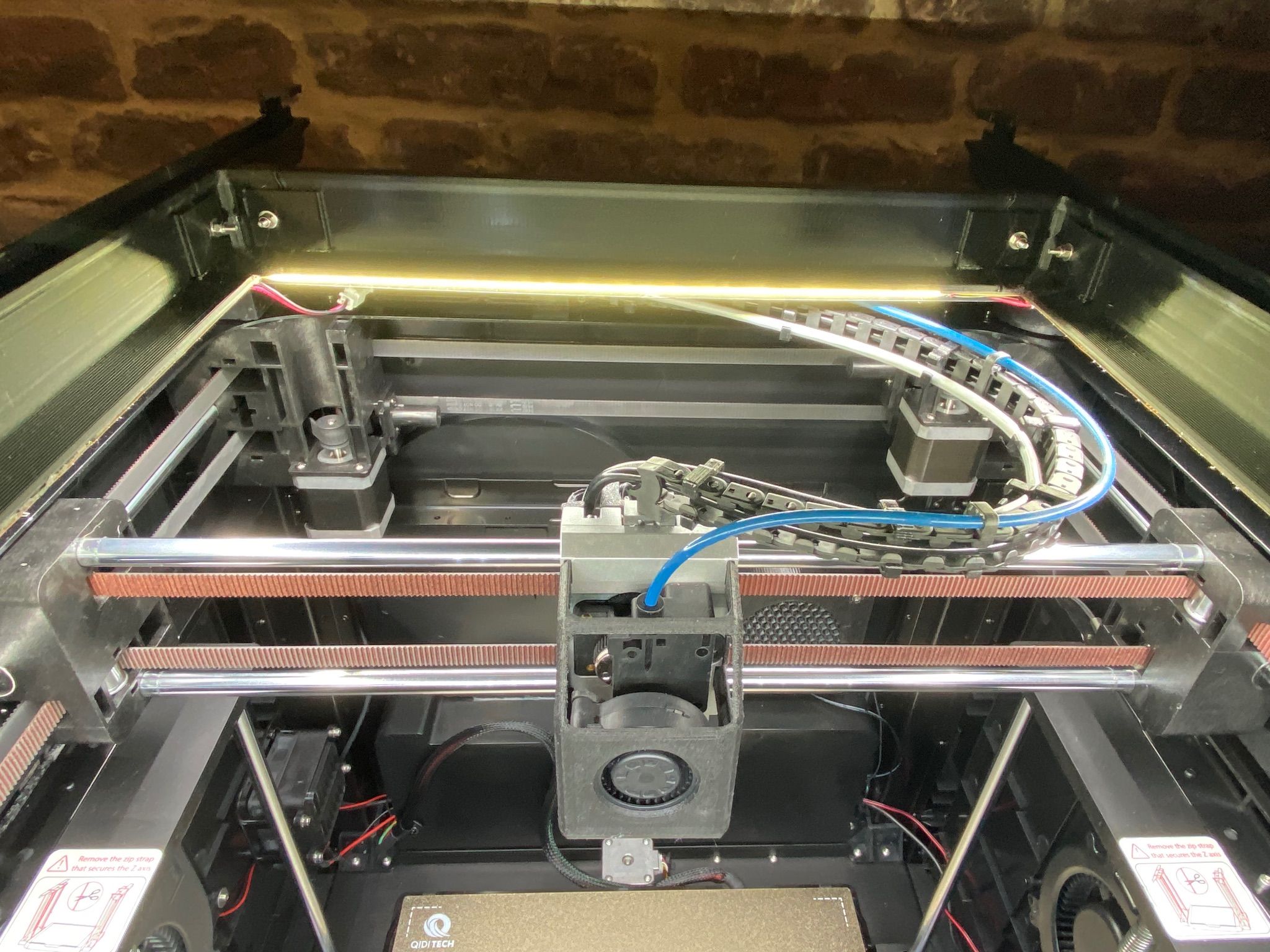

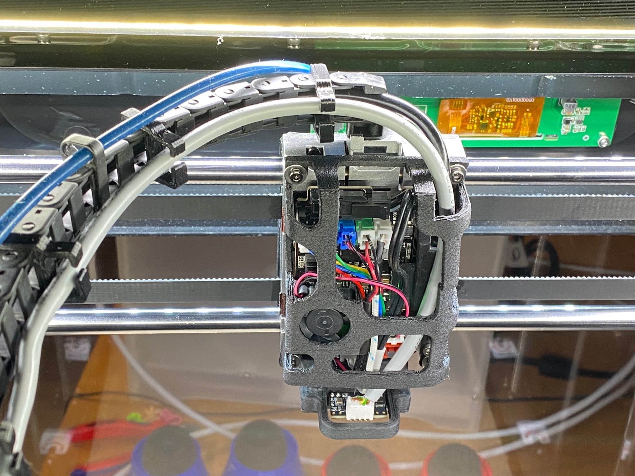

Ca y est ! j'ai commandé les Cartographer pour équiper mes X Max 3.
J'ai commencé à redessiner un support pour le Cartographer, qui ne se fixe que sur la plaque avant. Cela évite de devoir déposer le support du cartographer pour retirer le capot arrière.
Finalement, je ne vais pas l'intégrer dans les plaques avant et arrière pour garder de la flexibilité en cas de panne et aussi pouvoir faire une migration de buses Reprap V6 + adaptateur vers des buses volcano. J'ai eu quelques adaptateurs bloqués dans la hotend et j'ai du en changer car l'extraction était impossible.

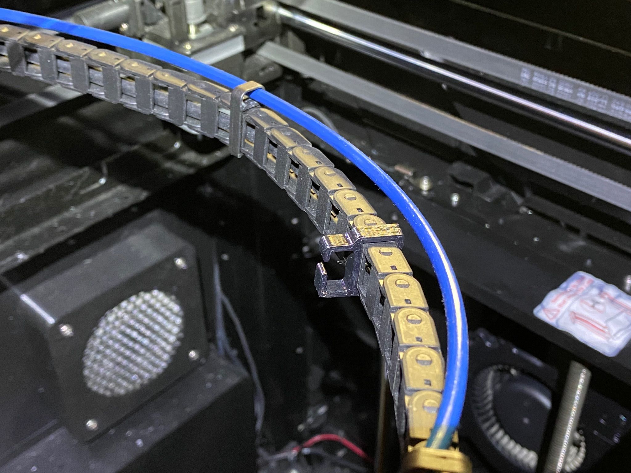

Comme ce sont des machines de production, je suis parti sur des cables USB à mettre dans la chaine guide cable. l'idée d'avoir le cable qui pendouille ne me plait pas.
J'ai pris un cable ChainFlex de Igus pour usage intensif. A priori ce sont des cables robotique de bonne qualité. Restera à souder une prise USB à un bout et sertir des connecteur JST PH.

J'ai reçu le cable, effectivement ça a l'air costaud. La gaine a une épaisseur importante et c'est hyper souple.
  • Wow 1
Il y a 6 heures, V3DP a dit :
c'est hyper souple
Elle est en silicone si je ne me trompe pas.
il y a 43 minutes, pat30 a dit :
Non, en PUR (polyuréthane) qui est plus résistant à l'usure.
Ca y est, les cartographer sont arrivés !
IMG_2642.thumb.jpeg.24f7472924bcafdf62b317e859d799df.jpegIMG_2641.thumb.jpeg.34e54e61d838312b8a075c9a88fce2fb.jpeg
Il y a même des connecteurs à souder et à sertir dans le package.

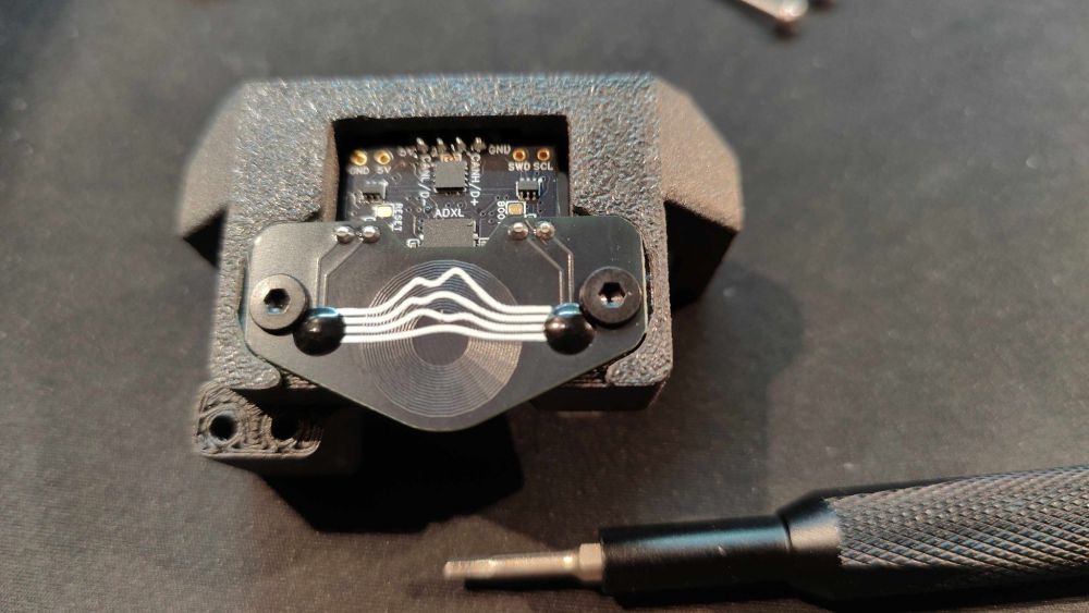

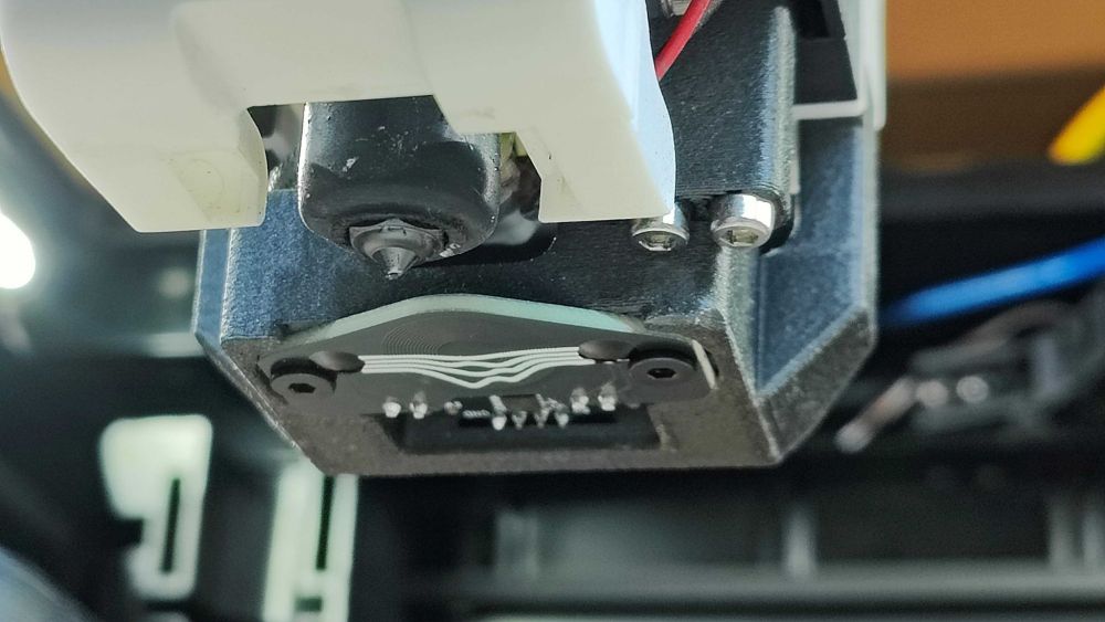

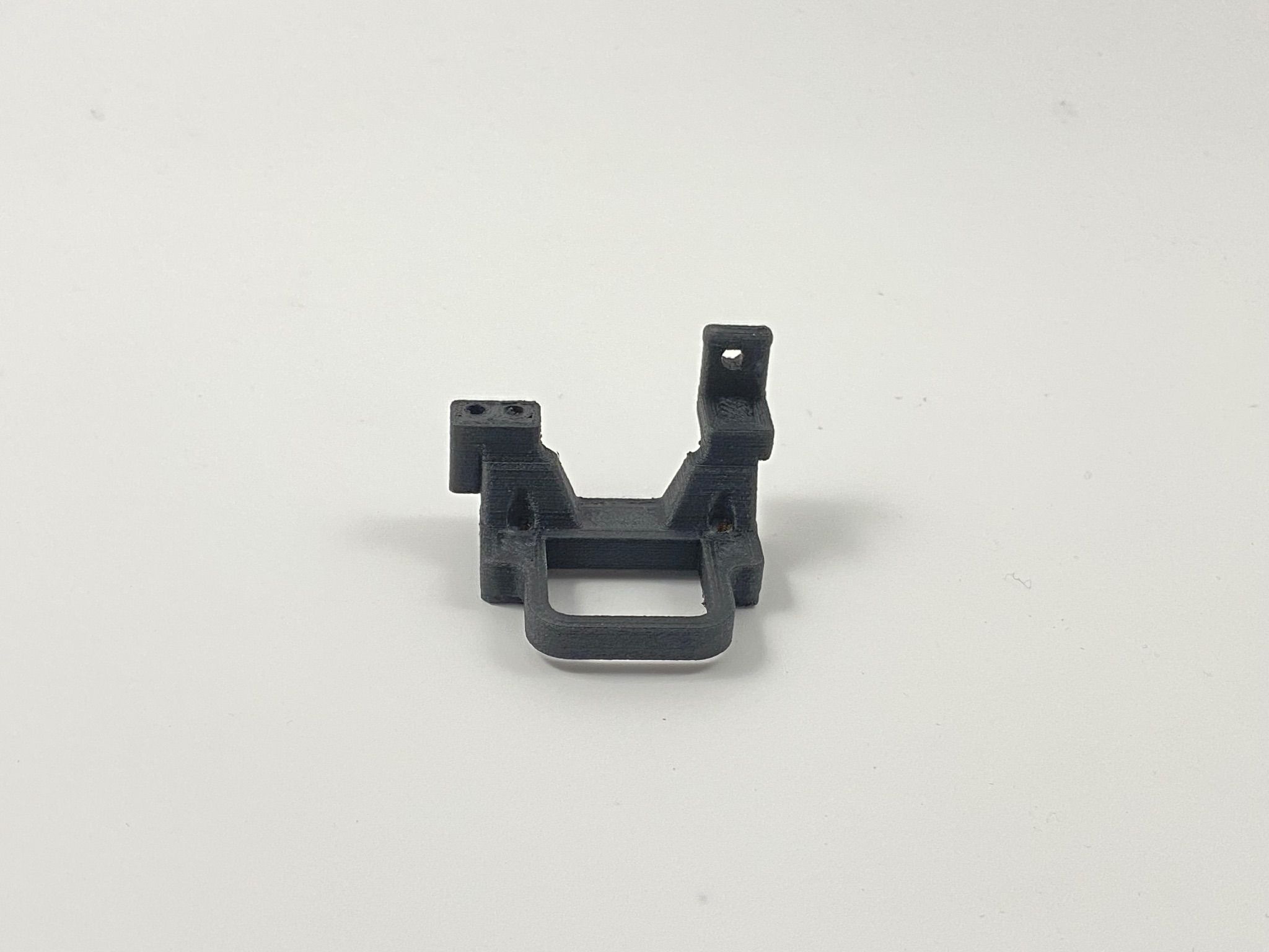

J'ai dessiné le support qui vient se fixer uniquement sur la plaque avant de la tête d'impression. Pour l'instant une version pour les buses standard Qidi ou Reprap M6 avec adaptateur. Je ferais une version pour des buses Volcano si tout fonctionne bien.
Capturedecran2025-12-01a17_34_35.thumb.png.eea8a5e9abf20ab957531f428061bb1f.pngCapturedecran2025-12-01a17_34_01.thumb.png.1f7c11ab55b58a3987f701f279ab3982.png
On utilise la fixation actuelle du capteur inductif et un insert fileté M3 déjà présent sur la plaque avant mais inutilisé par Qidi.
Reste à préparer le PA CF et imprimer pour pouvoir tester le support.
Après il y aura un peu de travail de soudure et à la pince à sertir pour la connectique. Et le paramétrage de Klipper. Ca a l'air plutôt bien expliqué

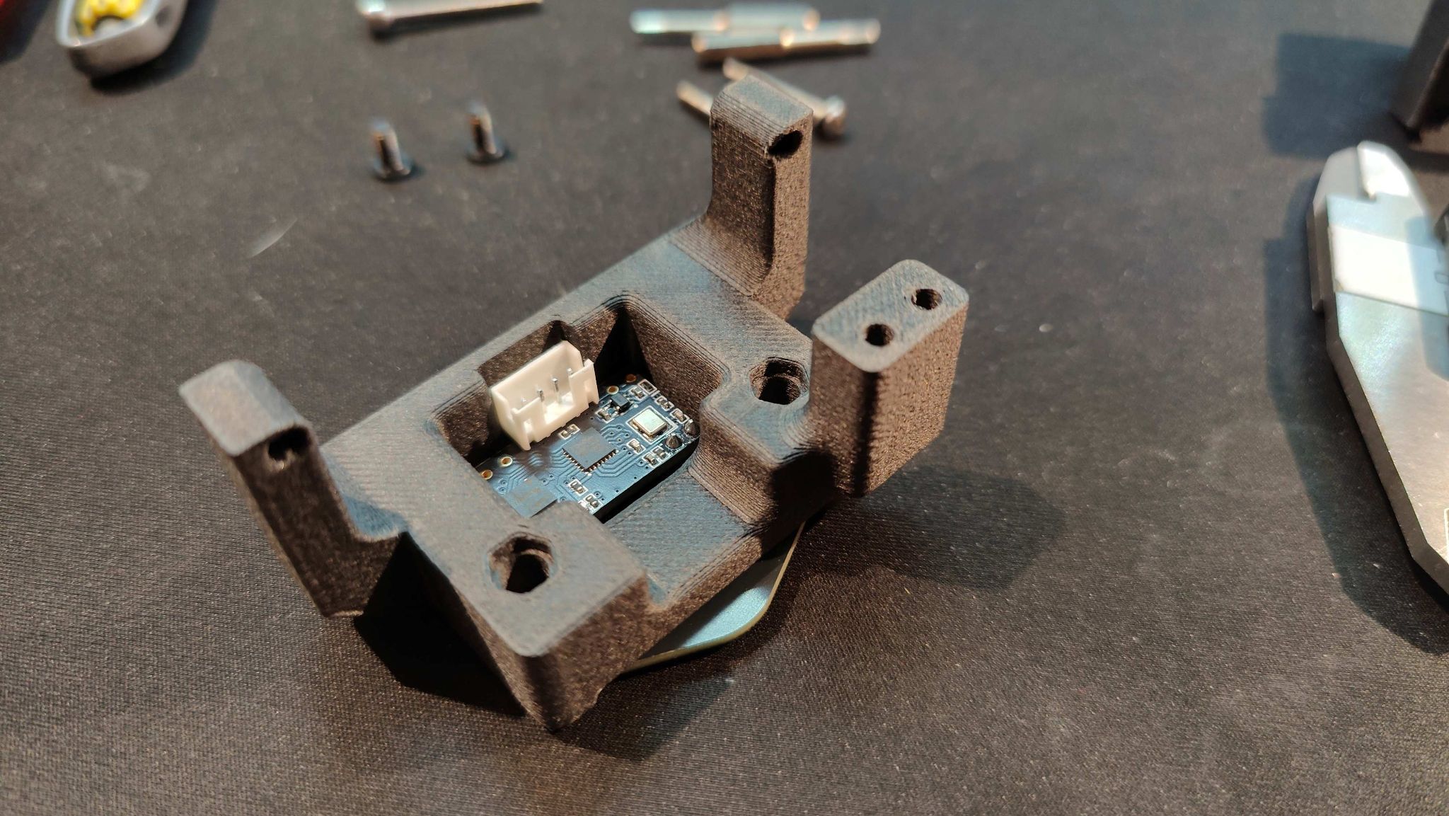

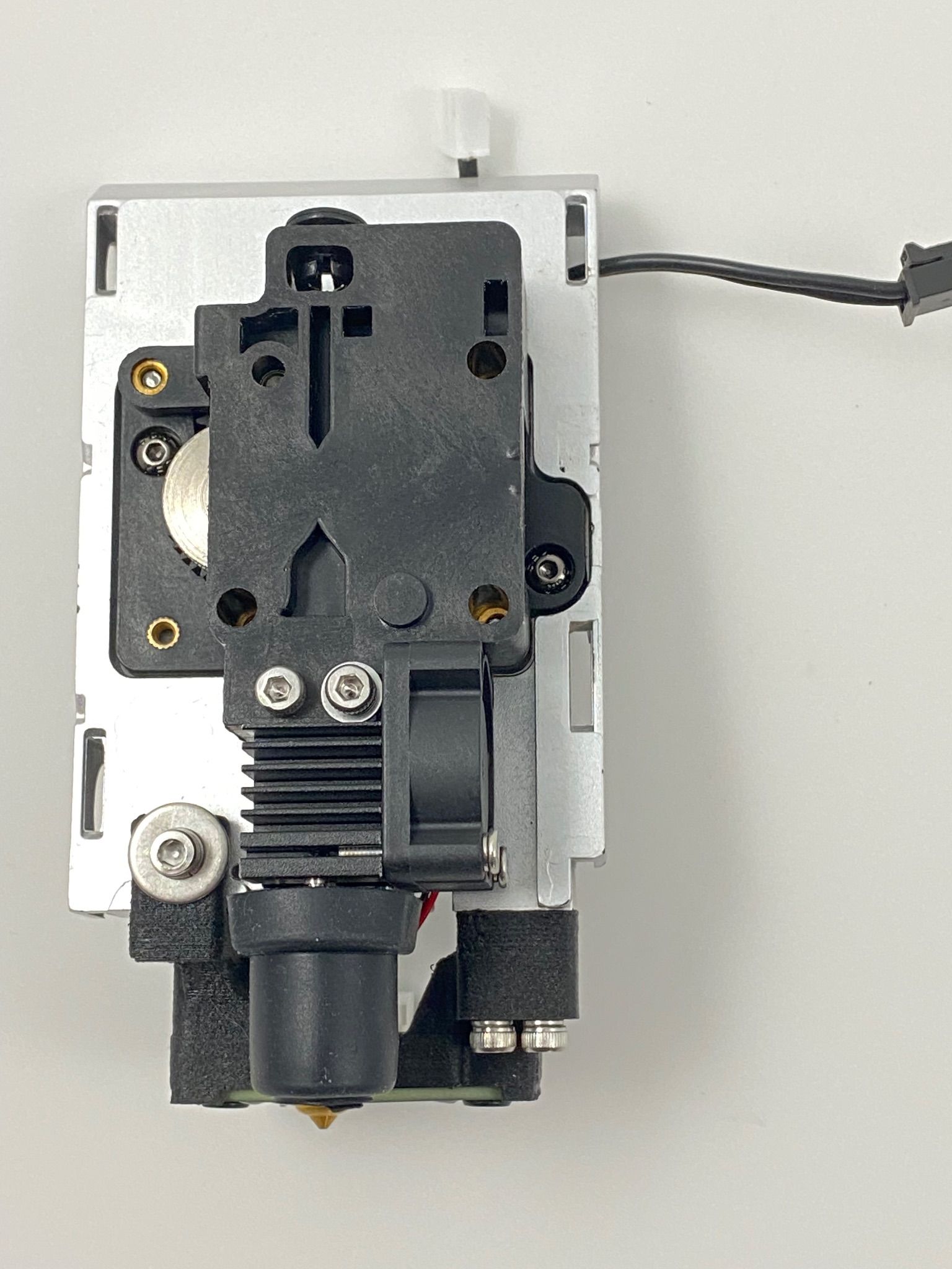

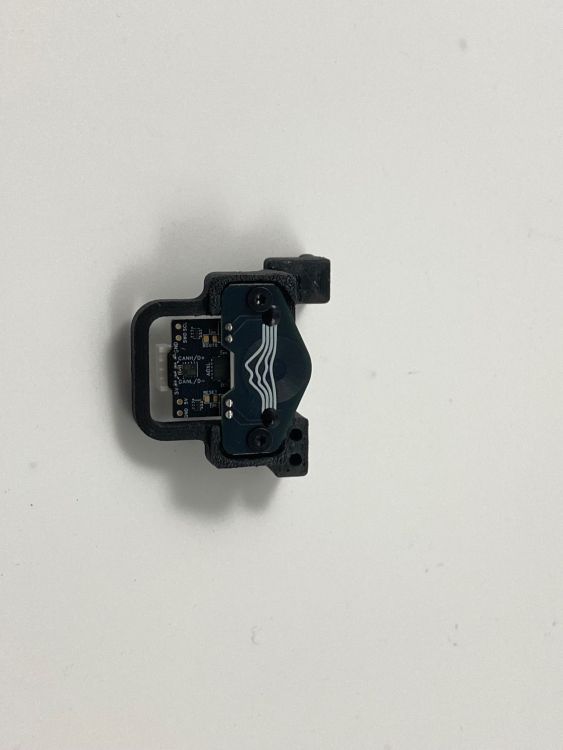

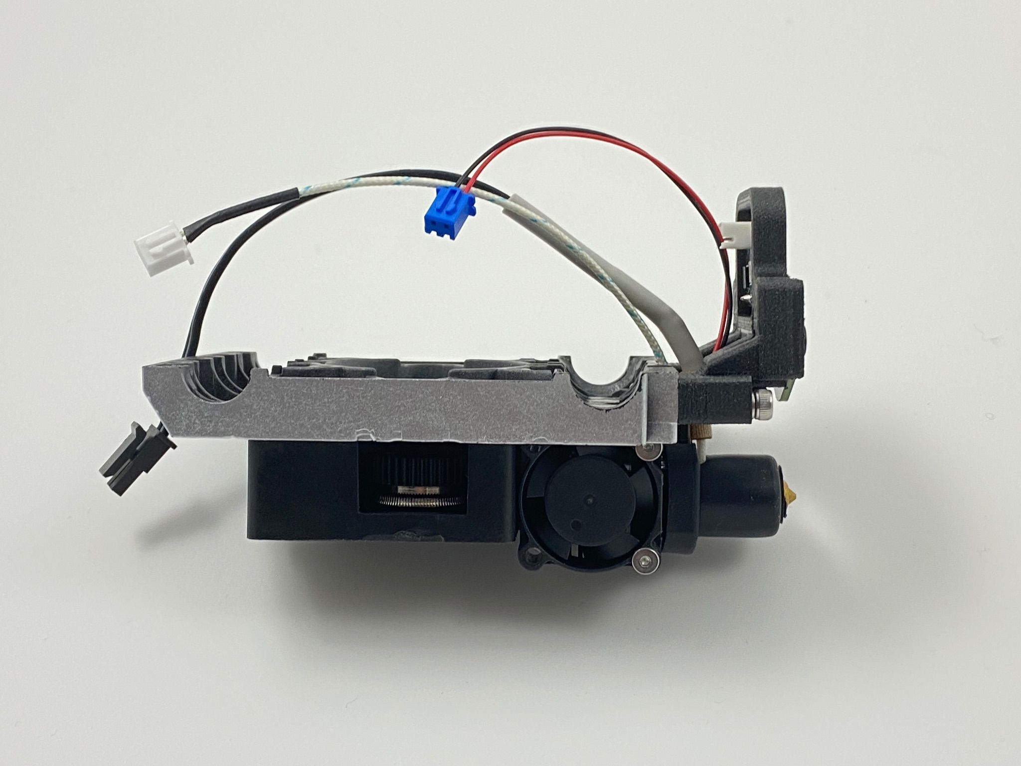

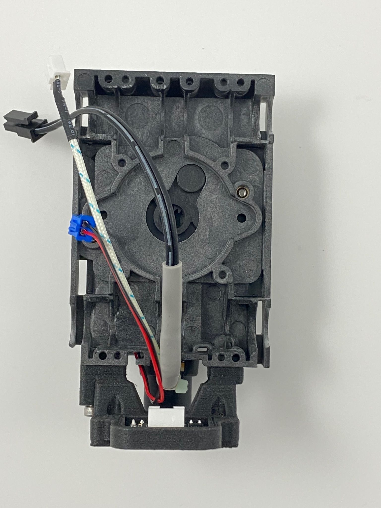

Ca avance un peu du coté de la mise en place des Cartographers.

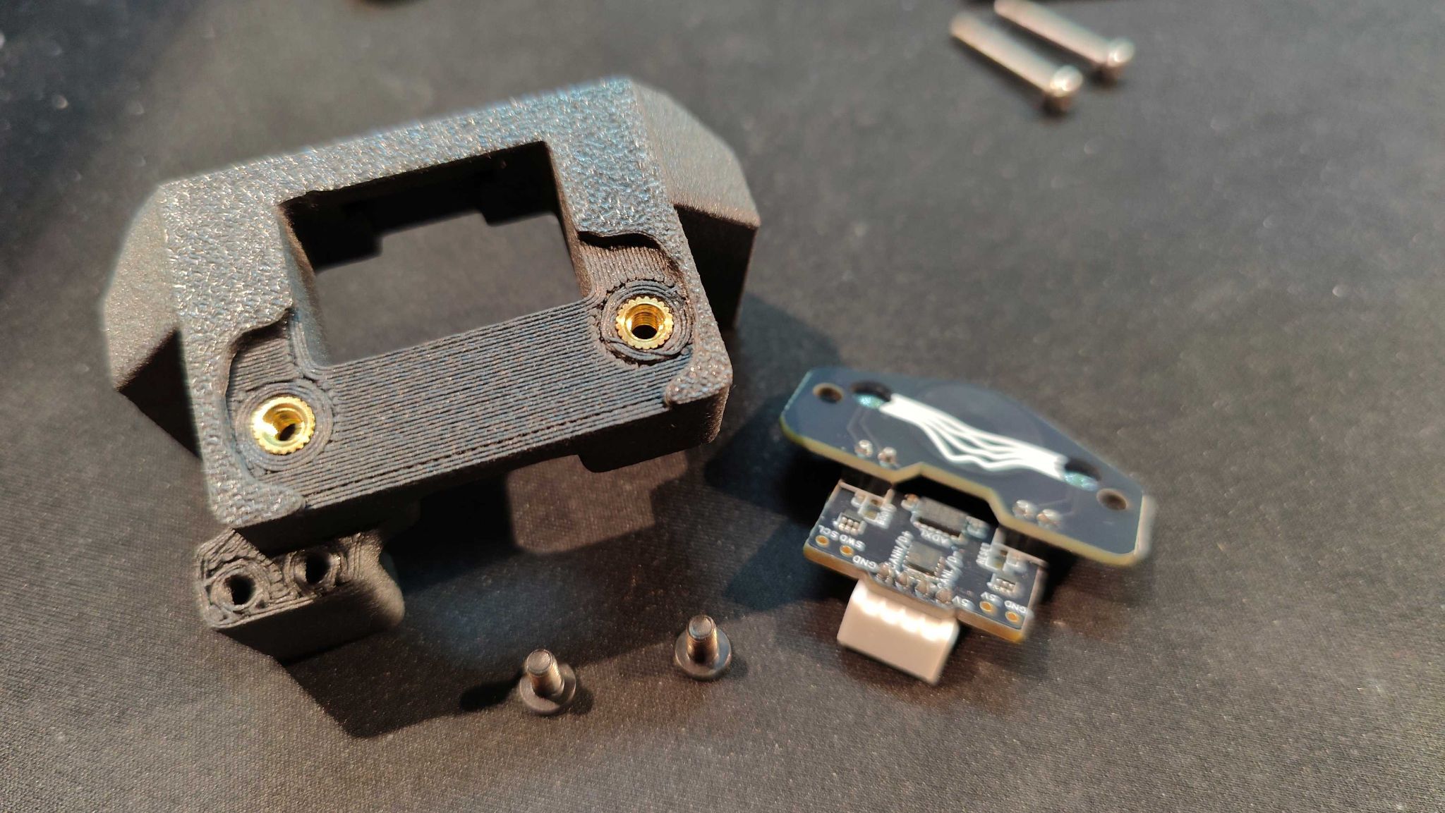

Les supports ont été un peu modifiés après une première impression du support. Il ne fonctionnait pas pour le montage du Cartographer, il n'était pas à la bonne cote pour l'entraxe des vis de fixation du Cartographer (j'avais repris la cote sur le modèle de Printables) et l'entraxe de fixation coté capteur d'origine n'était pas bon non plus.
J'ai réimprimé le support et mis des inserts filetés.
IMG_2743.thumb.jpeg.88177475910baaee777fb24507a84d95.jpegIMG_2741.thumb.jpeg.840b5e791dd5510dd07f478c1e491d02.jpeg
J'ai fait un premier montage à blanc avec les pièces de rechange en stock. Tout passe bien et il y a assez de place pour les cables.
Je mettrais une rondelle plus petite pour la fixation du support.
IMG_2745.thumb.jpeg.41bb9d80f013365fa8efd362f6eaa74d.jpeg  IMG_2746.thumb.jpeg.cee9266e37d3454394f1e3c4a4ca0955.jpegIMG_2747.thumb.jpeg.b591659802a64e10e9486ddc3a16745c.jpeg
Il est prévu pour des buses Volcano et j'ai mesuré avec l'outil spécial, j'ai 2,6 mm. Donc ca devrait aller.
