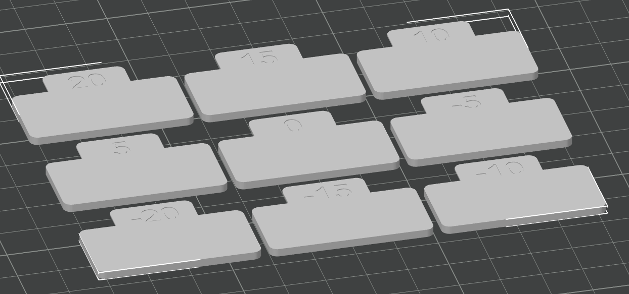

JoOj Posté(e) Juillet 19, 2025 Posté(e) Juillet 19, 2025 Il y a 1 heure, psyvess a dit : J'effectue des tests de débit régulier mais malheureusement il ne renvoit que des erreurs ou N/A et donc impossible de paramétrer cette partie convenablement. Sur un autre fichier j'ai carrément l'overhang qui ne s'est pas fait du tout et je commence a me demander si le ventilateur ne serait pas en cause, bien que celui tourne quand demandé par le slicer. J'ai donc recommander une façade d'origine. Tu parles de ce genre de test de débit ? J'arrive pas à voir à quel moment ils peuvent te mettre une erreur ou un N/A 1
psyvess Posté(e) Juillet 20, 2025 Auteur Posté(e) Juillet 20, 2025 (modifié) Non le test manuel passe. En revanche la calibration automatique non. Généralement le test est même plutôt concluant. Donc je ne suis pas sur que le problème provienne du débit. Je dois également tester en passant a 25mm3. Modifié (le) Juillet 20, 2025 par psyvess

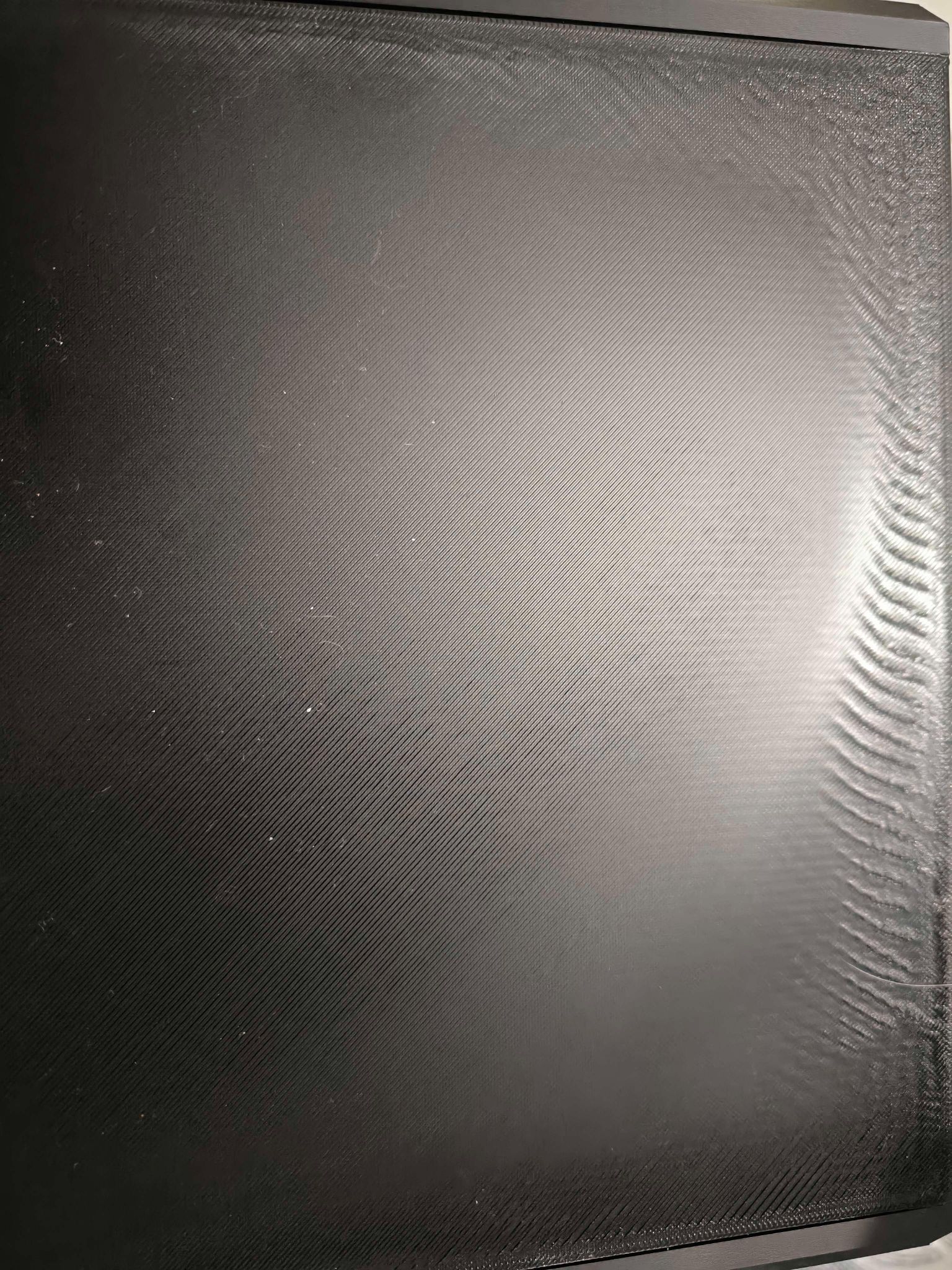

psyvess Posté(e) Juillet 22, 2025 Auteur Posté(e) Juillet 22, 2025 Alors suite a de plus ample test je me retrouve avec un nouveau problème sur l'impression de grande surface plane.
JoOj Posté(e) Juillet 22, 2025 Posté(e) Juillet 22, 2025 il y a 15 minutes, psyvess a dit : Alors suite a de plus ample test je me retrouve avec un nouveau problème sur l'impression de grande surface plane. Ça ressemble à de la sous extrusion (en bas à gauche) et de la sur extrusion (à droite) Ça peut être lié à des réglages, à la planéité du plateau (c'est une première couche en photo ?), à la gestion du débit, etc. Je connais pas ta machine, mais est ce que tu as refait récemment le leveling ? Changé de plateau ? 1
psyvess Posté(e) Juillet 22, 2025 Auteur Posté(e) Juillet 22, 2025 C'est une bambu lab X1 Carbon donc normalement ça se fait tout seul. Il s'agit de la dernière couche au contraire puisque l'objet est fini et s'imprime sans souci a part celui ci. Je vais tenter d'affiner le debit et le remplissage. Je n'ai pas touché au plateau du tout, le leveling se fait tout seul sur cette machine.
pascal_lb Posté(e) Juillet 22, 2025 Posté(e) Juillet 22, 2025 il y a 31 minutes, psyvess a dit : C'est une bambu lab X1 Carbon donc normalement ça se fait tout seul Je ne suis pas sûr à cent pourcent mais sur la X1 Carbon il n'y a pas de calcul de débit automatique, à ma connaissance il n'y a que sur la A1 et la A1 mini que c'est automatique 1
JoOj Posté(e) Juillet 22, 2025 Posté(e) Juillet 22, 2025 (modifié) Il y a 2 heures, psyvess a dit : C'est une bambu lab X1 Carbon donc normalement ça se fait tout seul. Il s'agit de la dernière couche au contraire puisque l'objet est fini et s'imprime sans souci a part celui ci. Je vais tenter d'affiner le debit et le remplissage. Je n'ai pas touché au plateau du tout, le leveling se fait tout seul sur cette machine. Quand ça vient d'un souci de leveling, ce genre de défaut apparaît sur les 2 ou 3 premières couches, donc ce n'est en effet pas ça. Quant au débit, c'est surprenant parce que c'est inconstant. Pas impossible qu'il y ai quelque chose autour du pressure / linear advance ? Pas assez de débit en début de ligne, et le temps que le débit rattrape la vitesse, hop ça ralenti et tu te trouve avec trop de débit ? Modifié (le) Juillet 22, 2025 par JoOj 1
psyvess Posté(e) Juillet 23, 2025 Auteur Posté(e) Juillet 23, 2025 ça me parait être une excellente analyse mais comment y remédier ? J'ai effectuer le réglage du pressure advance et celui du débit. Je refais un test et je verrais ce que ça donne.
M3D Posté(e) Juillet 23, 2025 Posté(e) Juillet 23, 2025 Possible plateau gras sur les bords (là où on saisi la plaque et là où on oublie de dégraisser) ? Essayes quelques carrés plats dans chaque angle.
JoOj Posté(e) Juillet 23, 2025 Posté(e) Juillet 23, 2025 Il y a 12 heures, psyvess a dit : ça me parait être une excellente analyse mais comment y remédier ? J'ai effectuer le réglage du pressure advance et celui du débit. Je refais un test et je verrais ce que ça donne. J'ai une imprimante qui gère ça que depuis 2 mois, jamais eu à jouer avec encore Hâte de voir si ça a fonctionné !
pleinair37 Posté(e) Juillet 24, 2025 Posté(e) Juillet 24, 2025 Salut, ton ventilo de chambre il tourne à fond ? Est-ce que tu as mis la petite pièce pour canaliser le flux d'air vers le haut plutôt que direct sur le plateau ? Sur des pièces trés grandes et plates comme ça la couche reste trop longtemps sous le flux d'air et ça donne ça. Ca me le faisait au début quand j'imprimais des plaques, depuis que j'ai mis la déviation plus de problème.
divers Posté(e) Juillet 24, 2025 Posté(e) Juillet 24, 2025 A la vue des pièces, ce n'est nullement la cause.
