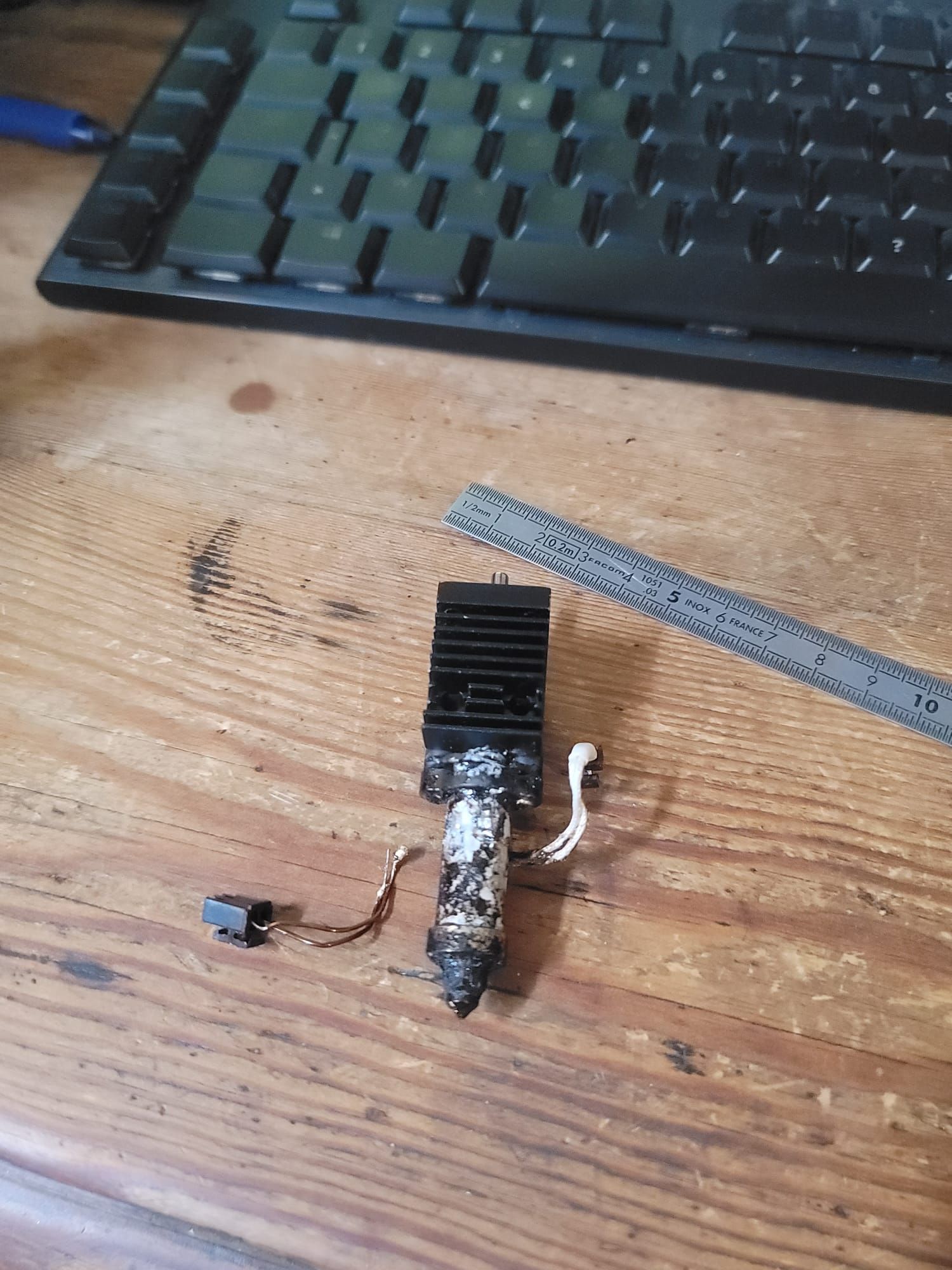

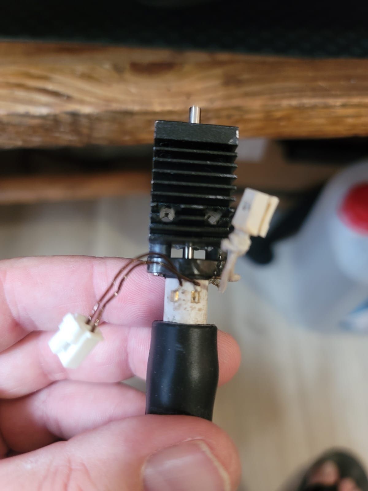

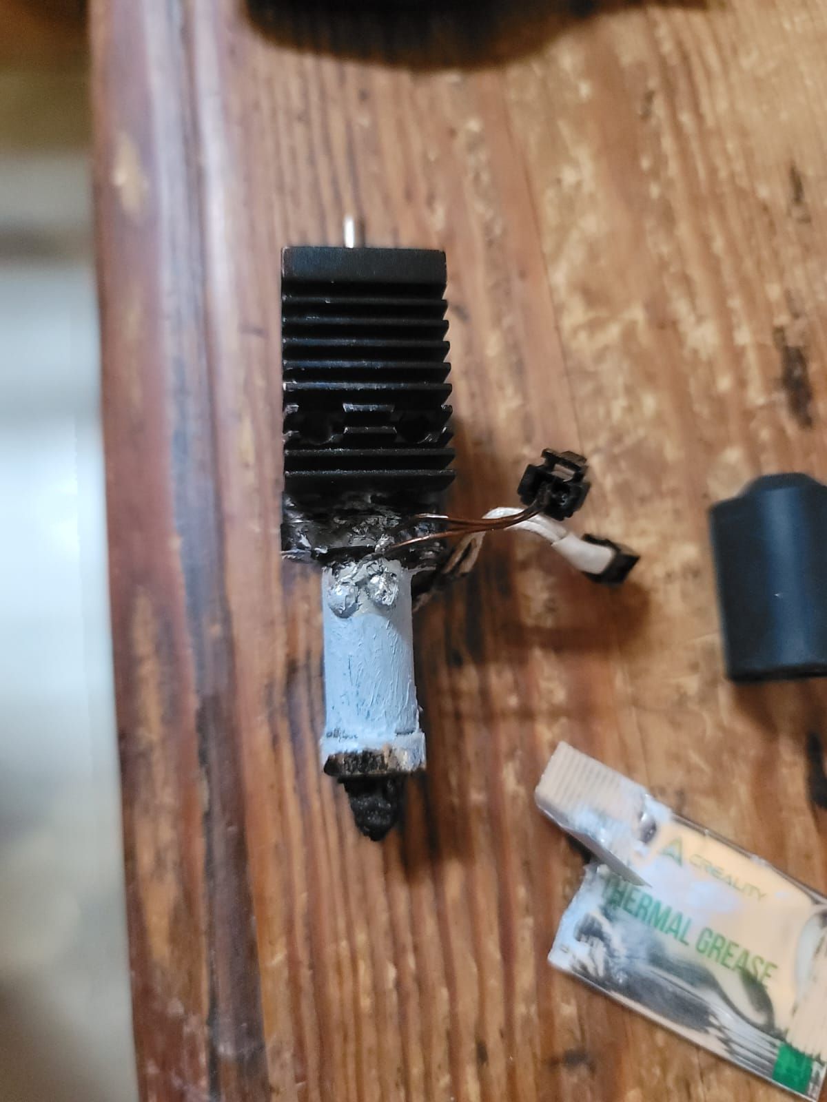

Jems Posté(e) Juillet 19, 2025 Posté(e) Juillet 19, 2025 (modifié) Bonjour à tous, suite a un incident d'impression avec du nylon: j'ai réussis à débarrasser la tête de tout le nylon aggloméré mais hélas les fils de la chauffe se sont dessoudés. J'ai tenté de ressouder à l'étain mais hélas ça n'accroche pas ou très peu sur la cartouche et une fois remonté pour chauffer fort et finir de nettoyer ça se dessoude : Je sais que ça ne coute qu'une trentaine d'euros mais bon ça peut être intéressant de savoir comment réparer si ça arrive sur une neuve ! Edit après Persévérance : Bon j'ai réussi en mettant une bonne dose d'étain: sur une pas abimée ça a l'air collé et non soudé. je vous dirais si ça tient. Modifié (le) Juillet 19, 2025 par Jems 1
Kachidoki Posté(e) Juillet 19, 2025 Posté(e) Juillet 19, 2025 Salut, à 220°C l'étain va fondre... Tu risque le court-circuit et de cramer ta carte mère.

Jems Posté(e) Juillet 19, 2025 Auteur Posté(e) Juillet 19, 2025 il y a 59 minutes, Kachidoki a dit : Salut, à 220°C l'étain va fondre... Tu risque le court-circuit et de cramer ta carte mère. c'est ce que je me suis dis pour la fonte. Merci pour l'avertissement en tout cas. Sinon vous connaissez pas le procédé utilisé ? Colle resistant chaleur ? @Andréasi t'as le lien a 7€ je veux bien . 1
Kachidoki Posté(e) Juillet 19, 2025 Posté(e) Juillet 19, 2025 il y a 31 minutes, Jems a dit : Sinon vous connaissez pas le procédé utilisé ? Aucune idée, peut-être du spot welding comme pour les pack de batteries ? 1
