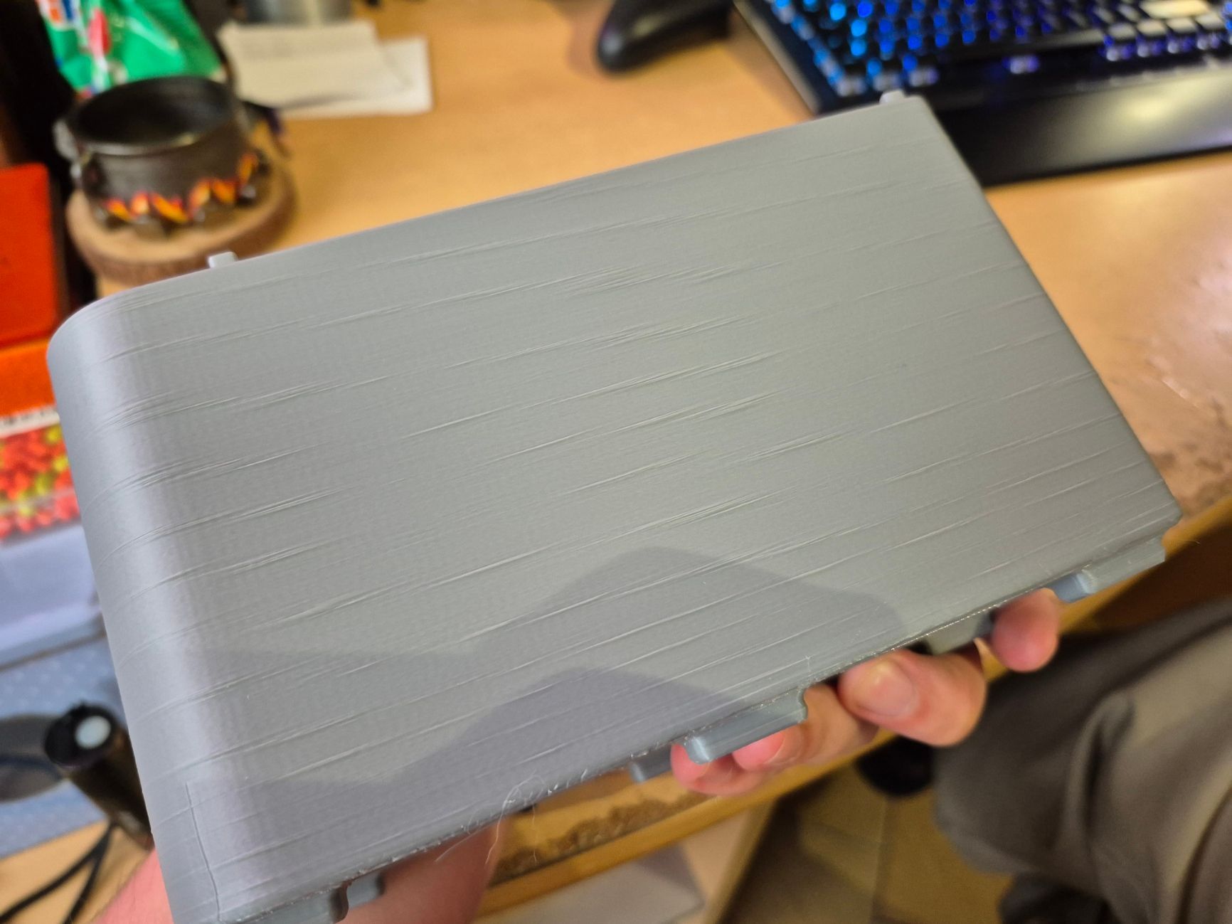

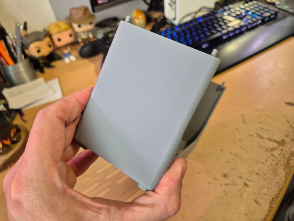

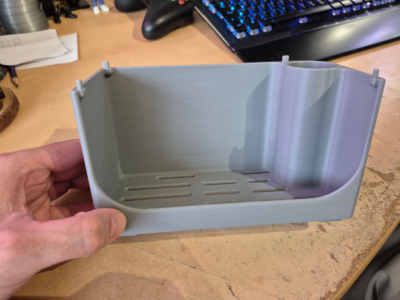

BrokenHammer Posté(e) Juillet 20 Posté(e) Juillet 20 Bonjour, j'imprime depuis 2ans sur une Elegoo Neptune 4 pro dans une cloison Elegoo, ( slicer Orca et fusion pour la modélisation) Depuis hier j'ai un problème qui survenu, alors que mes impressions juste avant étaient nickel. j'ai fait un gros entretien de la machine il ya un peu moins d'un mois et profité pour changer de buse qui avait pris un coup de vieux lol. Tout allait parfaitement et la voila le résultat. j'ai vérifié les tensions des courroies (avec une petit testeur imprimer) , c’était parfait. Je soupçonne des vibrations mais ou et quoi aucune idée... et j'ai pas trouvé de problème semblable sur le net. En tout cas j'ai verifié, rien ne bouge et tout est bien graissé et propre ... merci d'avance de votre aide car la je comprend pas lol
pommeverte Posté(e) Juillet 20 Posté(e) Juillet 20 Salut et bienvenue sur le forum, Si je prends comme référence ta paluche , je pense que la distance entre chaque motif correspond à la circonférence d'un galet. Comme on ne sait pas dans quel sens la pièce a été imprimée, difficile de dire si c'est l'axe X ou Y mais je mettrais une piécette sur un ou des galets du chariot de la tête d'impression. Attention, le défaut de galet peut être vicieux, pas facile à constater, comme dans ce sujet
BrokenHammer Posté(e) Juillet 20 Auteur Posté(e) Juillet 20 Merci de ta réponse et merci pour le bienvenue , autant pour moi j'ai oublié de dire le sens ou j'ai imprimé ce bac, donc la pièce a été imprimée l'ouverture face a moi, donc je pense bien que tu as vu juste et si cela vient des galets du chariot de la tête. c'est bizarre que ca arrive d'un coup, oui ça va être pas facile a constater effectivement. je vais faire comme dans le sujet ou tu avais deja fais une belle expertise et c'est vrai que ca ressemble pas mal. je vais démonter et regarder si il n'y a pas de fissure et aussi un peu de silicone de les roulements au cas ou.
BrokenHammer Posté(e) Juillet 26 Auteur Posté(e) Juillet 26 Voila j'ai su enfin démonter, et il y a bien un galet qui est fait du bruit et on sent quand on le tourne que ce n'est pas fluide. J'ai mis de l'huile extra fine mais rien ne fait... par acquis de conscience j'ai vérifié le chariot du plateau et un a un peu de mal aussi mais c'est léger. ou puis je trouvé des galets de bonne qualité pour les remplacer ?
pommeverte Posté(e) Juillet 27 Posté(e) Juillet 27 Salut, Je te conseille les galets en polycarbonate (exemple ici, version "10PC BigTrans Wheel").
