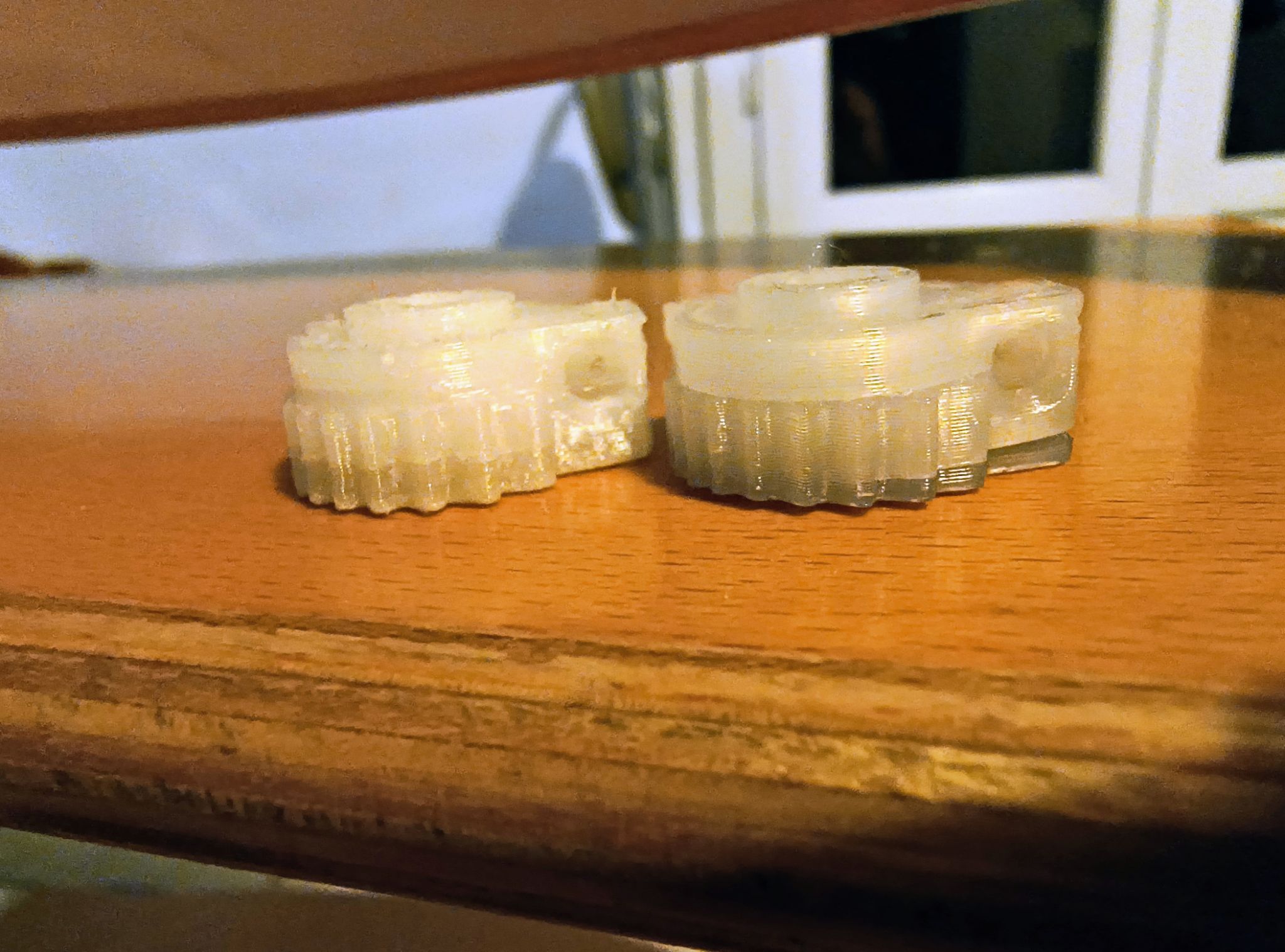

cencormoi Posté(e) Juillet 24 Posté(e) Juillet 24 Bonjour Je teste l'impression de PA6 sur ma p1s et ce n'est pas vraiment concluant Bobine en provenance de chez Arianeplast J'observe un décollement entre les couches et du coup ma pièce part en morceaux Impression avec profil constructeur par défaut puis après procédure de calibrage manuel de l'extrusion. Bobine séchée plusieures heures dans mon sécheur puis dans l'ams l'hygrometrie varie peu Utilisation de colle sur mon plateau pei sinon la pièce ne tient pas Une idée sur la source du problème et où commencer à chercher ?

divers Posté(e) Juillet 24 Posté(e) Juillet 24 Le PA chargé fibre de verre ou de carbone se comporte nettement mieux que du PA non chargé car beaucoup de retrait. Il faut le faire sécher une dizaine d'heures à 80°C donc dans le four, c'est plus facile. Si tu arrives à avoir une cinquantaine de °C dans la machine, cela limite les problèmes 1
cencormoi Posté(e) Juillet 24 Auteur Posté(e) Juillet 24 Ah oui effectivement je n'y étais pas. J'étais à 30% d'humidité après avoir séché à 50 degrés max. Je vais passer au four et peut être commander une bobine de PA chargé. Effectivement j'avais noté une rétractation de ma pièce pas énorme (env. 1%) mais suffisante pour que ça ne passe pas... Ah oui effectivement je n'y étais pas. J'étais à 30% d'humidité après avoir séché à 50 degrés max. Je vais passer au four et peut être commander une bobine de PA chargé. Effectivement j'avais noté une rétractation de ma pièce pas énorme (env. 1%) mais suffisante pour que ça ne passe pas...

silvertriple Posté(e) Juillet 24 Posté(e) Juillet 24 Et pour le plateau, il vaut mieux utiliser un Smooth PEI qu'un PEI texturé... Ceci étant dit, d'expérience, le PA non chargé est plus difficile que le PA chargé en termes d'impression : la tendance à la déformation est bien plus grande, et dans une enceinte non chauffée, on ne peut réaliser que des pièces toutes petites, et encore, au centre du plateau (et oublier toute velléité d'imprimer plusieurs pièces en même temps)...
cencormoi Posté(e) Juillet 24 Auteur Posté(e) Juillet 24 Essai numéro 2 suivant vos conseils et résultat bien plus probant ! Bon je n'ai suivi que partiellement vos conseils car j'ai laissé sécher uniquement 5h... Je n'ai pas la patience Mais le résultat est là. L'état de surface est nickel. Reste juste un défaut : un décollement sur la couche à environ 1mm du plateau. Plateau PEI smooth avec colle. J'ai mis plateau chauffé à 105 degrés. La partie inférieure à 1mm est foncée/bleu alors que la partie supérieure de la pièce est couleur nylon. Comme si ce n'était pas la même matière ou si ça avait trop chauffé ? Ou alors la colle qui a réagit avec les premières couches de nylon ? Voir photo. A gauche premier essai, à droite second essai 1
Titouvol Posté(e) Aout 5 Posté(e) Aout 5 Entre les deux essais, il y a eu du temps ? Par exemple est ce que pour le second essai tu as laissé l'imprimante préchauffer à 105 pendant longtemps ? Et quand tu préchauffes, tu actives uniquement le bed ou la buse aussi ? Si tu as préchauffé pendant un bon moment avec la buse active, peut être que le filament a un peu surchauffé en restant dans la buse. Comme ta pièce semble petite, ça peut affecter plusieurs couches. Dans ce cas, tu peux peut être extruder un peu de matière juste avant de lancer l'impression, pour purger la buse. Par exemple ajouter une jupe un peu large autour de ta pièce, ce sera mieux que d'utiliser l'avance manuelle du filament, qui t'imposerait d'ouvrir la chambre pour aller retirer le filament extrudé.
