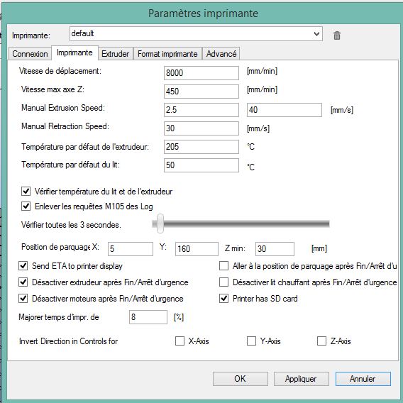

mon endstop X est toujours a droite, j'imprime maintenant dans le bon sens, mais manuellement x- et x+ sont inversé
regarde sous Repetier, dans les paramètres imprimante si tu n'as pas un axe inversé (dernière ligne du bas). Le cas échéant, inverse le pour voir si ça résout ton pb.
Hello,
J'avais bien dans repetier l'axe X inversé, j'ai décoché la case et j'ai fais un essai manuel, toujours pareil X- a l'inverse du endstop et X+ vers le endstop. Quand je fais homing il va bien vers le endstop.
En fait que je coche ou non l'axe X j'ai l'impression que ca ne change rien.
Phil
oh le boulet!!!!
ok mais j'ai ca

Dans Repetier, tu verra que dés que ta machine entre en contact avec un enstop, la valeur programmée dans Marlin s'affiche sur l'axe correspondant.
Donc pour toi, quand ta machine va toucher le endstop de X, la position affichée par Repétier sera alors 180 (position max de X). Il est donc logique que lorsque tu clique sur -X, le chariot se déplace vers la gauche (vers son origine) de la valeur correspondante.
Bon c'est cool, j'ai appris quelque chose aujourd'hui, comme tu peux voir sur les photos j'ai un axe X vachement large (400mm) c'est pas le top a mon gout car ca ne sert a rien et du coup il y a plus de souplesse du a la longueur. J'avais fait un chassis avec des cotes trouvé sur le net, l'avantage c'est qu'il est rigide !!
demain je ferais un test avec les réglages que tu ma donné, pour trouver le milieu de X je dois aller ou ? dans le marlin ou répétier ?
