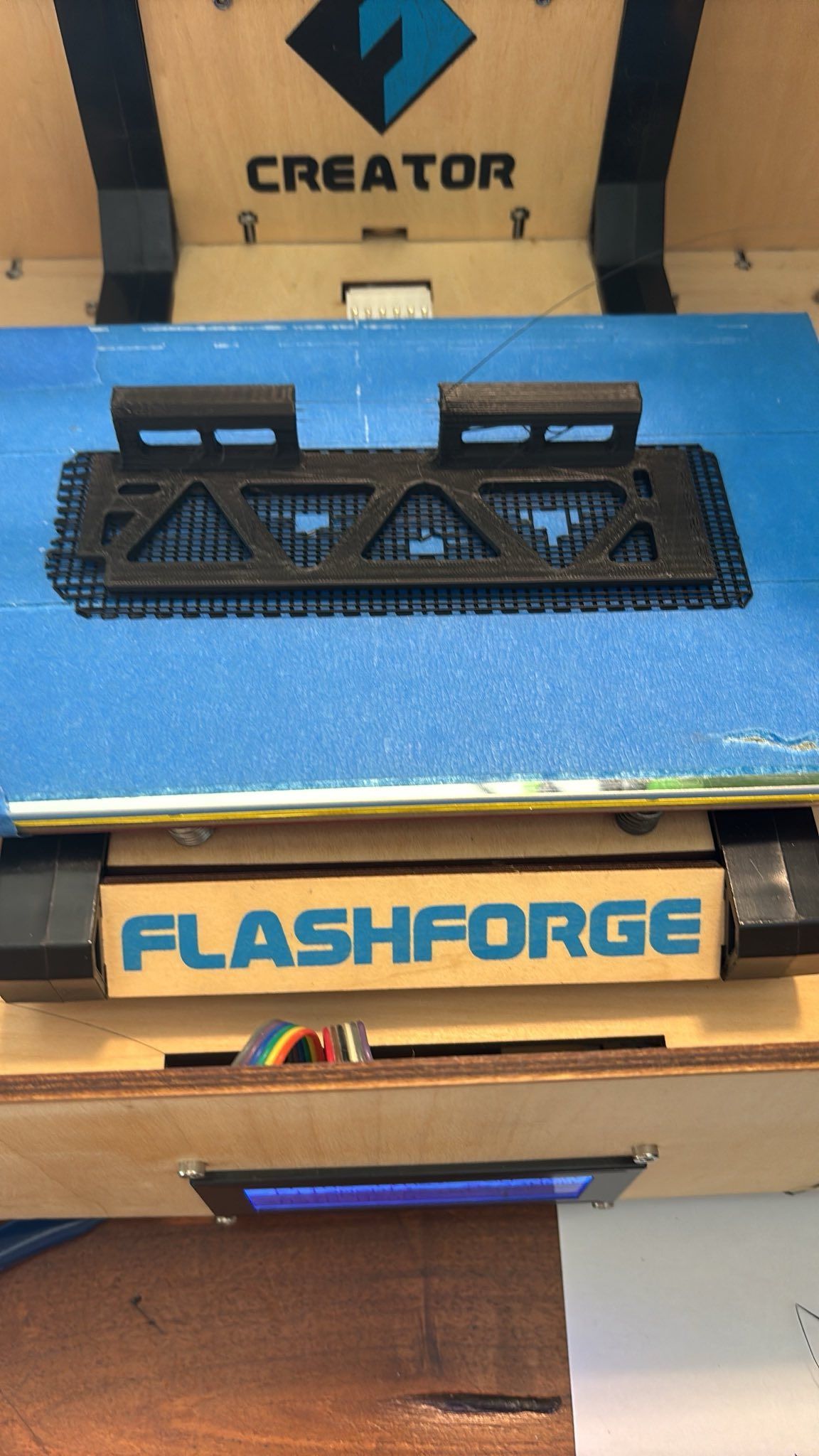

tranbert Posté(e) Aout 7, 2025 Auteur Posté(e) Aout 7, 2025 Je viens de la ressortir du placard après avoir regardé des vidéos de tests des nouvelles imprimantes toute la semaine. Alors, on va dire que ça fait un choc... Rien que du bois, le plateau est en tension sur une plaque de bois qui se courbe doucement, les rails aussi et la vitesse de déplacement, c'est quand même un peu lentisssime. J'imagine que le bois a dû travailler, car elle couine un peu malgré les roulements que j'avais rajoutés sur les axes. Bref, je crois que je vais me laisser tenter par une Elegoo Centauri Carbon... 1

tranbert Posté(e) Aout 8, 2025 Auteur Posté(e) Aout 8, 2025 Il y a 23 heures, tranbert a dit : Je viens de la ressortir du placard Et donc bien évidemment je l'ai nettoyée, graissée et remise en route : ça imprime. Ça craque couine coince, mais j'ai fait des cubes La galère ce sont les logiciels, tout est périmé, heureusement, j'avais gardé tout de l'époque sur mon nas. J'ai testé une impression PLA d'une pièce pour suspendre une brosse à dents sur le plateau d'il y a 10 ans sans rien toucher, juste nettoyé. Bon il faudrait régler pas mal de choses.

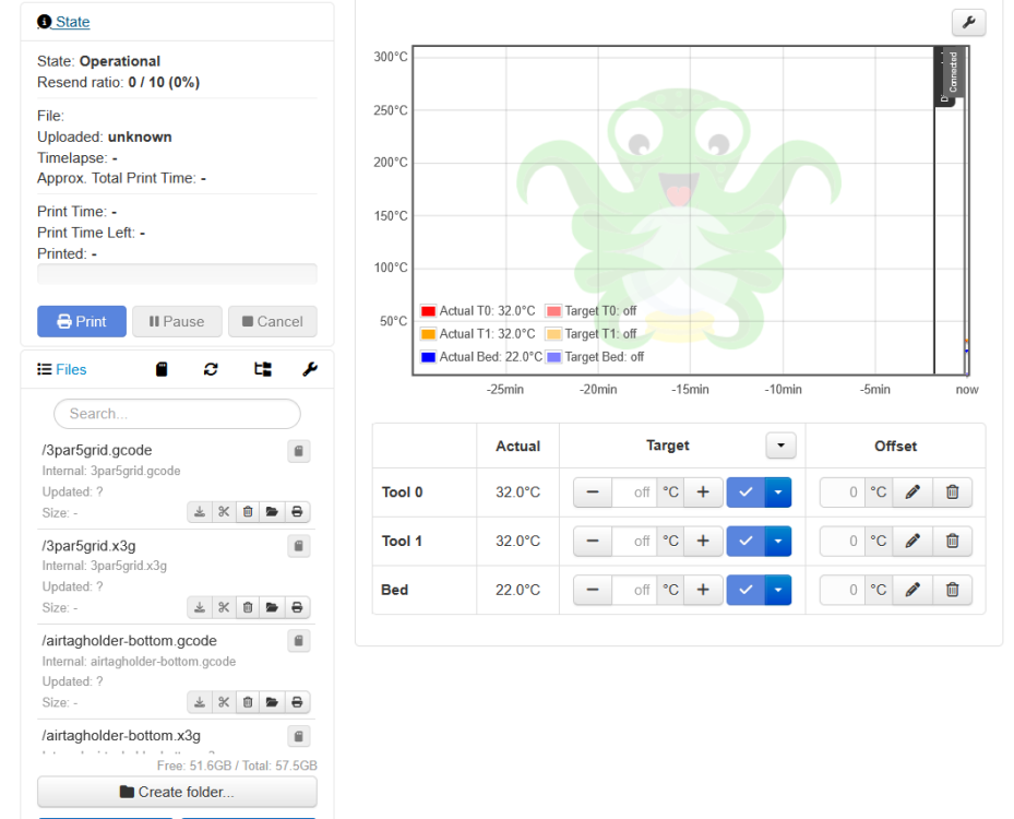

tranbert Posté(e) Aout 11, 2025 Auteur Posté(e) Aout 11, 2025 il y a 3 minutes, pascal_lb a dit : Le modèle pré tranché fourni avec la machine c'est 15 mn Ha oui ok. Bon, ils ont dû le super optimiser, mais déjà gagner 50% c'est bien... Bon, là, je teste octoprint En fait si j'arrive à la connecter proprement (j'ai déjà une cam couplée à Frigate qui tourne), je vais la garder en deuxième imprimante si je trouve un peu de place... Et comme y'a pas d'urgence, je vais attendre le lot de centauri carbon de fin aout tranquillement. Merci pour l'accompagnement ! il y a 27 minutes, tranbert a dit : je teste octoprint En fait si j'arrive à la connecter proprement Ben voila... Et bonne nuit donc
tranbert Posté(e) Aout 12, 2025 Auteur Posté(e) Aout 12, 2025 Pour ceux que ça intéresse, j'ai trouvé hier soir un truc qui m'a fait me lever bien trop tôt : Klipper sur les Replicator / flashforge ça semble possible !!! (avec un Raspberry en plus quand même, faut pas pousser) Regardez par vous-même : https://github.com/Sgail7/Replicator-Revival-Project C'est basé sur une install personnalisée de Kiauh : Klipper Installation And Update Helper : https://github.com/dw-0/kiauh

tranbert Posté(e) Aout 12, 2025 Auteur Posté(e) Aout 12, 2025 il y a 26 minutes, Savate a dit : Il faut de toutes façons la remettre en état avant de la livrer au musée, donc l'opération est justifiée Tout à fait... Mais quand même, elle a pris un coup de jeune par rapport à ReplicatorG ! Via Octoprint, on peut la suivre sur téléphone via Octopod, il y a même des notifications et raccourcis Siri... Et dans Home Assistant de jolies courbes (inutiles certes). Je me dis que je vais avoir du mal à résister au passage sur Klipper sur Raspberry, un jour. Vu que de toute manière, j'en ai mis un pour Octoprint, ça ne gâche rien. Le bonheur de l'open source, c'est qu'il n'y a pas de limite, il y a toujours un type au fin fond de l'Australie qui aura eu l'idée folle qui n'avait pas encore germé dans ton cerveau... C'est un peu ça qui me gêne avec les "nouvelles" imprimantes, j'ai le sentiment qu'on imprime vite oui, mais on se marre moins. il y a 41 minutes, pascal_lb a dit : Bricoler sur ce genre de machine c'est très bien, ça permet de bien comprendre le fonctionnement Tant qu'on n'a pas démonté entièrement et surtout réussi à remonter (avec 1% de vis en plus qui sont arrivées là on ne sait pas pourquoi) entièrement un "truc" on ne sait pas comment ça marche et donc on n'a aucune idée de ce que l'on peut faire vraiment avec, surtout si on ne lit pas la doc... Bon, la voiture non, j'ai pas passé le cap. Mais les Solex, Mobylettes fours et mixeurs et tout le reste, oui. Et avec le temps, de moins en moins de "trucs en sac que je remonterai plus tard". 1
