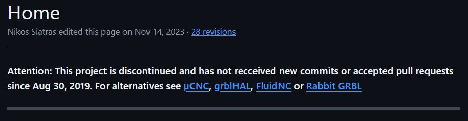

Une grande partie des lasers utilisent GRBL pour la partie firmware. La documentation est dans le Wiki.
Il existe des alternatives à GRBL, mais je n'ai pas (encore) testé ; c'est d'ailleurs le préambule qui s'affiche sur le Wiki :
Ensuite, c'est soit laserGRBL (gratuit) ou Lightburn (payant) pour la gestion des fichiers à envoyer.
