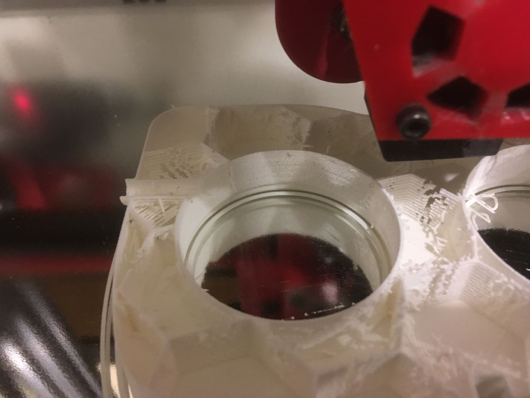

diiity Posté(e) il y a 5 heures Posté(e) il y a 5 heures (modifié) Bonjour, J'imprime, avec prusa slicer et du eSUN LW sans rétractation avec une seule paroi et un remplissage à 3%, ma vitesse est de 40mm/s et celle du remplissage de 80mm/s Ce dernier en nid d'abeille ne me fait pas de paroi uniforme comme vous pouvez le voir sur la photo, par contre les périmètres se passe assez bien. Une idée? Merci Diiity Modifié (le) il y a 5 heures par diiity
Funboard29 Posté(e) il y a 1 heure Posté(e) il y a 1 heure Il faut rétablir la rétraction. Mais tu la mets à 0.05mm. Ca équivaut à la supprimer mais tu peux ainsi utiliser le paramètre "Retract Extra Prime Amount." Dans Prusa slicer je ne connais pas le nom en Français. Dans S3D c'est "Distance supplémentaire de redémarrage". Je te conseille de faire plusieurs essais avec un petit bout de ton stl. Avec le LW de eSun j'ai 60% de débit, 240° de tempé et le paramètre en question à 1.5 mm environ. Ne chauffe pas trop ton bed, si tu as une surface de base importante ça peut coller très fort, même à froid. 1
diiity Posté(e) il y a 54 minutes Auteur Posté(e) il y a 54 minutes (modifié) Oui cela s'appelle la longueur supplémentaire de dérétractation. En réduisant la vitesse de remplissage de 80mm/s à 60% j'ai déjà eu un meilleur résultat mais c'est plus long. Mon bed est à 30°, je vais peut être le baisser à 20° car il accroche pas mal. Ma température est de 230° et 0.42 au débit Ca fonctionne bien ta manip, j'ai remis la vitesse comme avant merci Diiity Modifié (le) il y a 51 minutes par diiity
