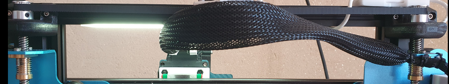

Je n'arrive pas a corriger un problème d'écart de la barre de l'axe X qui est plus haute d'un côté que de l'autre :
je sais pas si on va bien voir sur la photo mais le côté gauche (vue de derrière) est plus haut.
La photo est prise après un home.
Je suis quasi obligé de faire un réglage plateau a chaque allumage et quand je fais un SCREWS_TILT_CALCULATE j'ai toujours des écarts sur le côté droit (côté gauche sur la photo)
Vous auriez une idée de comment corriger ça ?

Je ne connais pas ton imprimante, mais moi je désolidariserai la barre X de l'axe Z (juste d'un côté), mise à la bonne position du Z en cause, puis refixation des morceaux.
Salut,
Normalement, il suffit de :
  • desserrer les 2 vis de pression de l'une des 2 poulies à l'extrémité de la vis trapézoïdale.
  • tu règles la perpendicularité du profilé horizontal (X) avec les montants en tournant l'une des 2 vis trapézoïdales.
  • tu serres les vis de la poulie.
  • tu règles mécaniquement ton plateau avec les molettes pour qu'il soit parallèle aux mouvements de la buse

J'ai refait ça pour corriger mais après une impression je constate déjà un nouveau décalage comme si un coté n'était pas synchro. je précise que je suis sur une bigtreetech skr mini v3 qui n'a qu'un seul driver pour deux moteurs avec synchro du z en haut par courroie. Je suis sous klipper.
cela pourrait se produire si les deux vis n'était pas exactement en face ?
Salut,
Si tu as toujours un décalage, c'est que tu as des vis de pression qui ne sont pas serrées au niveau de l'accouplement moteur-vis trapézoïdale ou que le courant max du pilote des moteurs Z est insuffisant (à régler en fonction des caractéristiques des moteurs et de la limite du TMC2209)
Hello,
Le but de la courroie de synchro, c'est que ça reste synchro... Par cette contrainte mécanique les tiges trap tournent obligatoirement ensemble, même si la machine est éteinte (plus aucun couple dans les moteurs), l'axe X doit toujours rester parallèle au plateau. Même s'il n'y avait qu'un seul moteur Z ça doit rester bien parallèle. Il peut monter ou descendre, mais pas s'incliner.
Du coup j'ai du mal à comprendre comment tu peux avoir un décalage après un home, sauf si la synchro "glisse". Donc je dirais : vérifie que les poulies de synchro soient bien serrées et que la courroie soit suffisamment tendue pour ne pas sauter de dent.
PS: Les écrous anti-backlash ne servent à rien en Z, la gravité se charge de "plaquer" tout le chariot vers le bas, qu'il soit en train de monter ou de descendre. Ca peut même être contre-productif monté dans ce sens car les ressorts s'opposent à la force de gravité. S'ils sont assez costaud tu peux te retrouver avec ton axe X qui danse en Z comme s'il était monté sur ressorts.

Salut,
Il faudrait déterminer si c'est un problème au niveau de l'axe Z ou du plateau / chariot de la tête. Pour le déterminer:
  1. tu mesures au pied à coulisse la distance entre le dessus du profilé horizontal et le châssis, à chaque extrémité .
  2. tu notes la différence entre les 2 mesures
  3. Après avoir fait plusieurs montées et descentes, tu remesures la hauteur du profilé horizontal
  4. tu compares la différence entre ces 2 mesures avec celle du point 2
Si il n'y a pas d'évolution, c'est que le problème ne concerne pas l'axe Z. Dans ce cas, tu pourrais vérifier l'état des galets, surtout ceux du chariot de la tête et ceux du plateau?

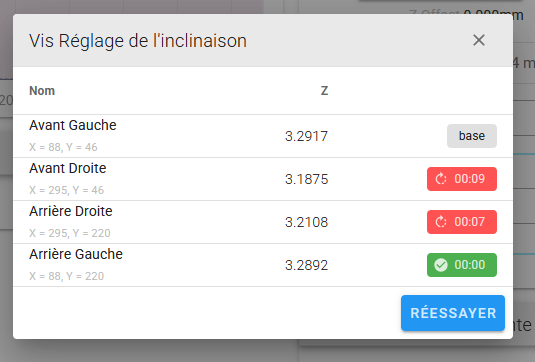

Alors après plusieurs (trop) de test je crois que c'est mon plateau qui bouge. Presque avant chaque impression je fais un contrôle de la planéité et je dois presque a chaque fois relever le plateau du côté droit (toujours).
Je n'ai plus de galet ni sur la tête ni sur le plateau j'ai des rails linéaire partout.
Les moteurs Z sont des creality 42-40.
J'ai des galets sous le plateau (plus de ressort).

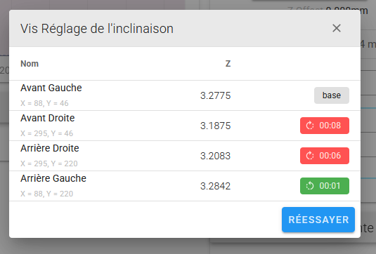

Je n'arrives pas a trouver pourquoi mais à chaque démarrage de la machine je fais un SCREWS_TILT_CALCULATE et à tous les coups je dois faire remonter le plateau dans quasiment les mêmes proportions à droite :
la je l'ai fait deux fois de suite
J'ai l'impression que c'est au "relâchement" des moteurs qu'il se passe quelque chose. Une fois réglé l'impression du moment se passe très bien, la suivante demande un nouveau réglage ou après arrêt/relance de l'imprimante.
