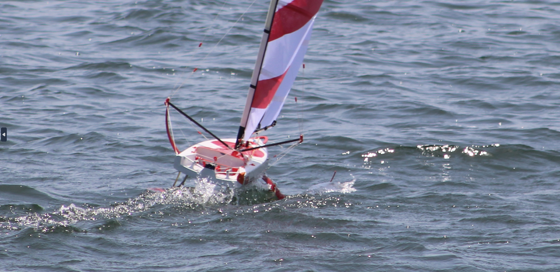

Petit rappel : voici le Pt’Imoca, un IMOCA RC de 84 cm basé sur Biotherm de Paul Meilhat.
Après plus de 1500 heures de développement, j’ai réussi à obtenir quelque chose de plutôt fiable, qui fonctionne très correctement.
Capturedcran2025-06-25181856.thumb.png.b477460bbbe5c6820294e4d21f005982.png481349722_641787385471183_8836476567212364276_n.thumb.jpg.a88a75b9eed760343537664e88dc3f6d.jpg

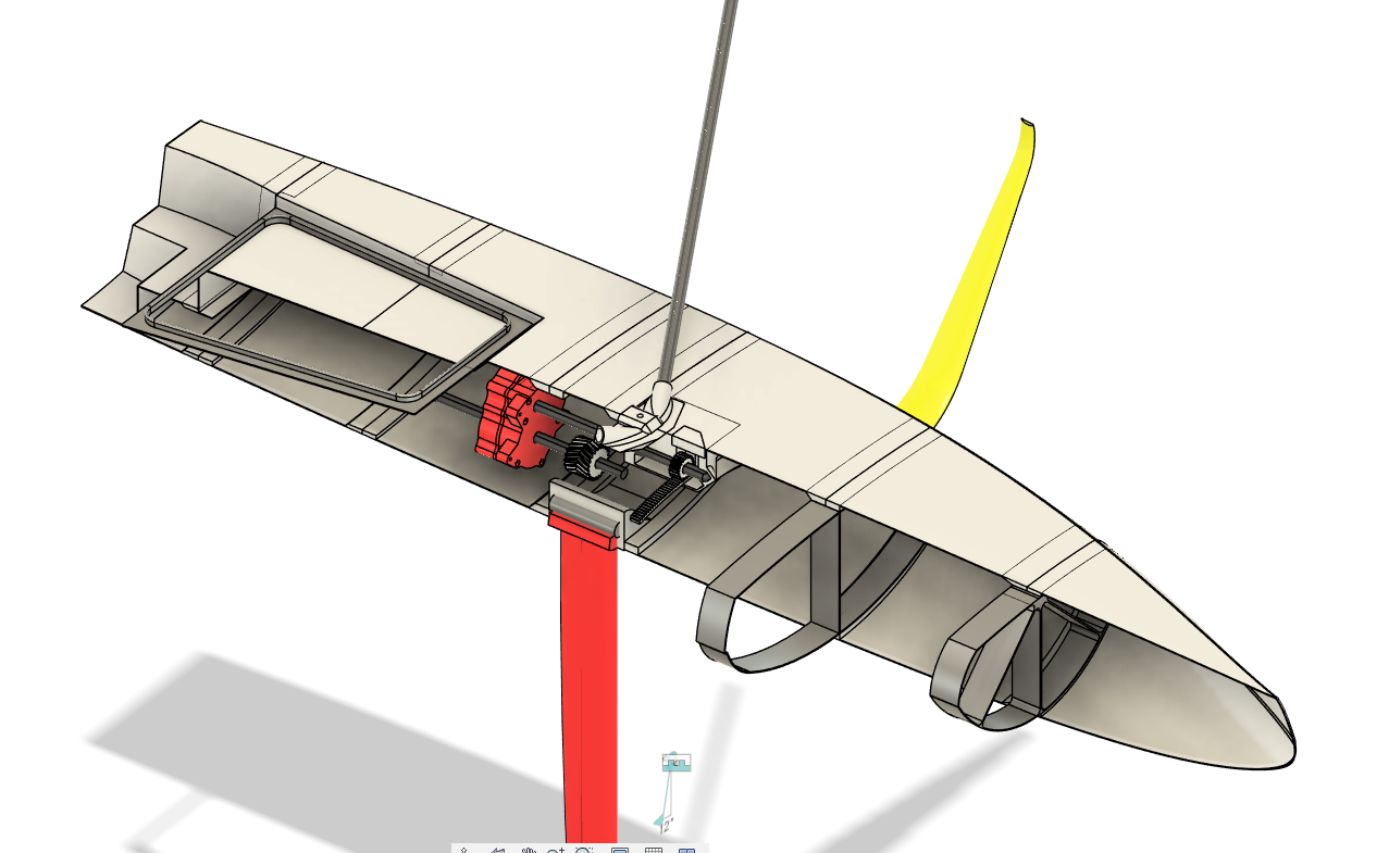

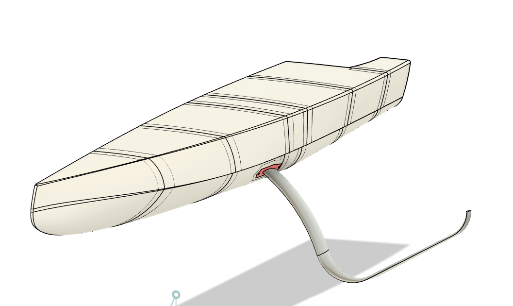

Première étape : la quille pendulaire
Je commence par modéliser le système de quille pendulaire.
(Sur les voiliers de course modernes, ce système permet d’incliner la quille au vent pour augmenter le couple de redressement, et donc la performance.)
C’est beaucoup plus compliqué à ajouter après coup, donc je l’intègre dès le début.

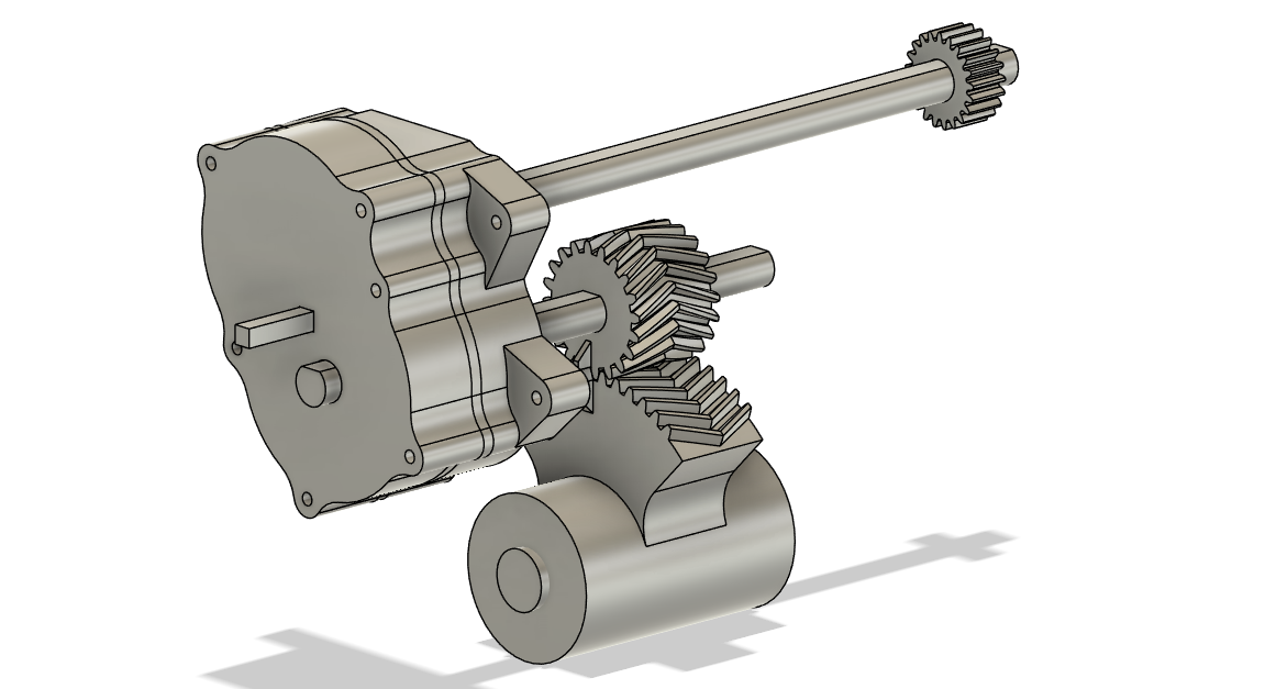

Sur le Pt’Imoca, j’avais utilisé un système de palan, comme sur certains vrais bateaux (par exemple les Mini 650), mais ici, je passe à un motoréducteur.
Ce sera plus simple à monter et plus fiable — un mauvais nœud dans un palan, et tout peut se bloquer.Capturedcran2025-08-03152948.thumb.png.bc25d92dc25462c42a1bfe8dec32c2ef.png

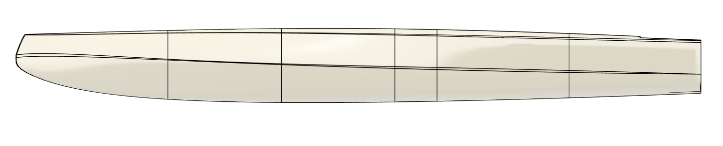

Ce soir, j’ai un peu avancé ! Normalement, je pourrai imprimer les sections de coque et le système de quille, ce qui me permettra de faire des tests de charge de ce nouveau système.
Le but sera ensuite d’optimiser tout ça, de renforcer si besoin certaines pièces, et au contraire d’alléger d’autres pièces.
Le gain de poids reste toujours la priorité sur les IMOCA en impression 3D !

Yep, plan de voile à l’échelle, en tout cas pour la hauteur du mât et la taille de la GV. Pour les voiles d’avant, je vais rester sur des voiles bomées classiques pour les VRC, peut-être un gennaker dans le futur.
Je compte beaucoup sur une quille légère pour gagner du poids.
Dans mes prévisions : coque complète (tout ce qui s’imprime, donc coque, renforts internes, système de quille pendulaire, support électronique, capot) sous les 2,5 kg, quille 1,2 kg. Le reste sera donc l’électronique + le gréement.
Je gagne beaucoup de poids sur la quille grâce à la quille pendulaire. J’ai fait quelques calculs : une quille de 1,2 kg pendulée à 40° avec une gîte de 15° me donne autant de couple de redressement qu’une quille de 3,8 kg à 15° de gîte.
Pour le calcul, j’ai pris la même longueur de quille et les 15° de gîte, car c’est la gîte optimale pour les IMOCA : plus de gîte et le bateau ne part plus au planning, donc les foils ne sont plus efficaces.
