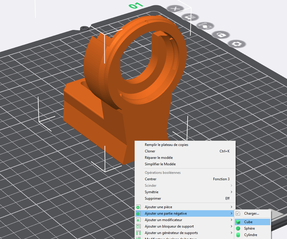

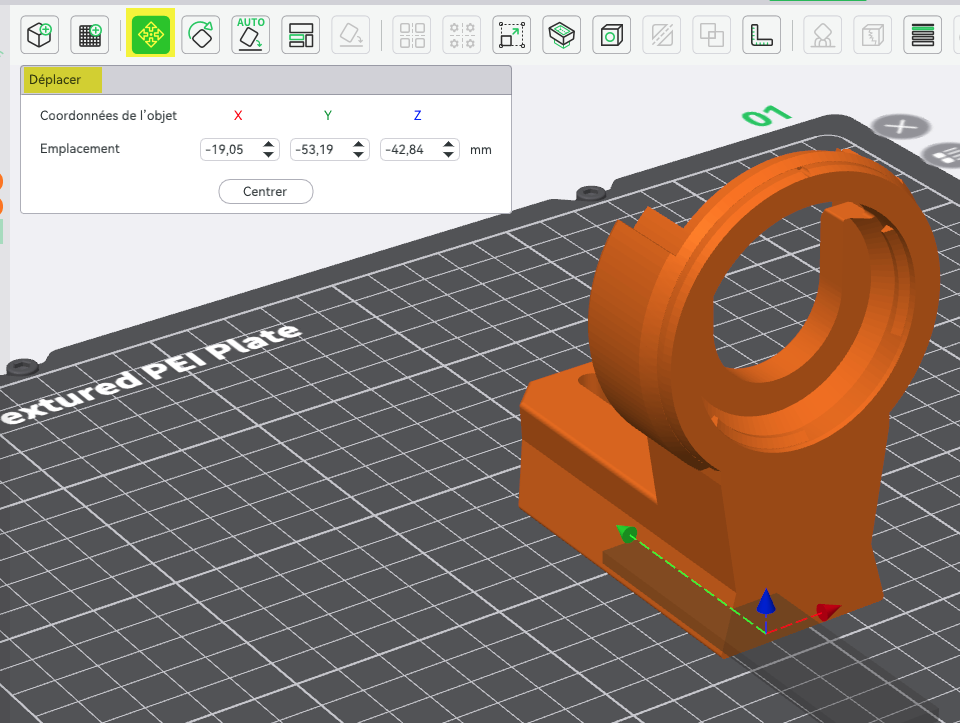

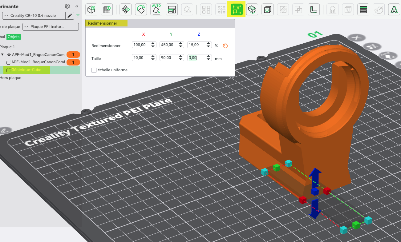

M3D Posté(e) Aout 9 Posté(e) Aout 9 Utilise Creality Print c'est bien plus simple et rapide. Tu peux facilement creuser un STL pour ensuite y incorporer ta pièce métal. Sélectionner le STL, puis clic droit "Ajouter une partie négative" / "cube" Cliquer droit sur la nouvelle pièce (cube) et redimensionner (à la taille de la pièce métal +0.5 mm) Déplacer cette pièce Exemple (dimensions au hasard) Pas besoin de passer par opérations Booléennes, la pièce négative est automatiquement déduite.

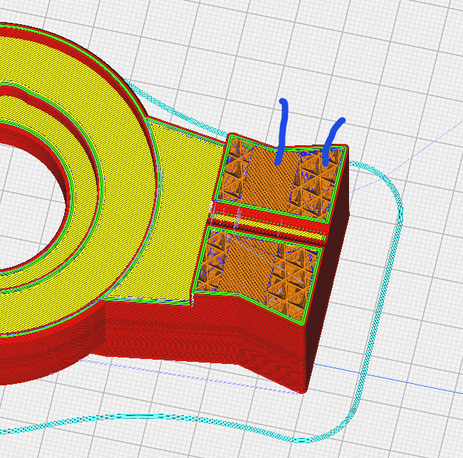

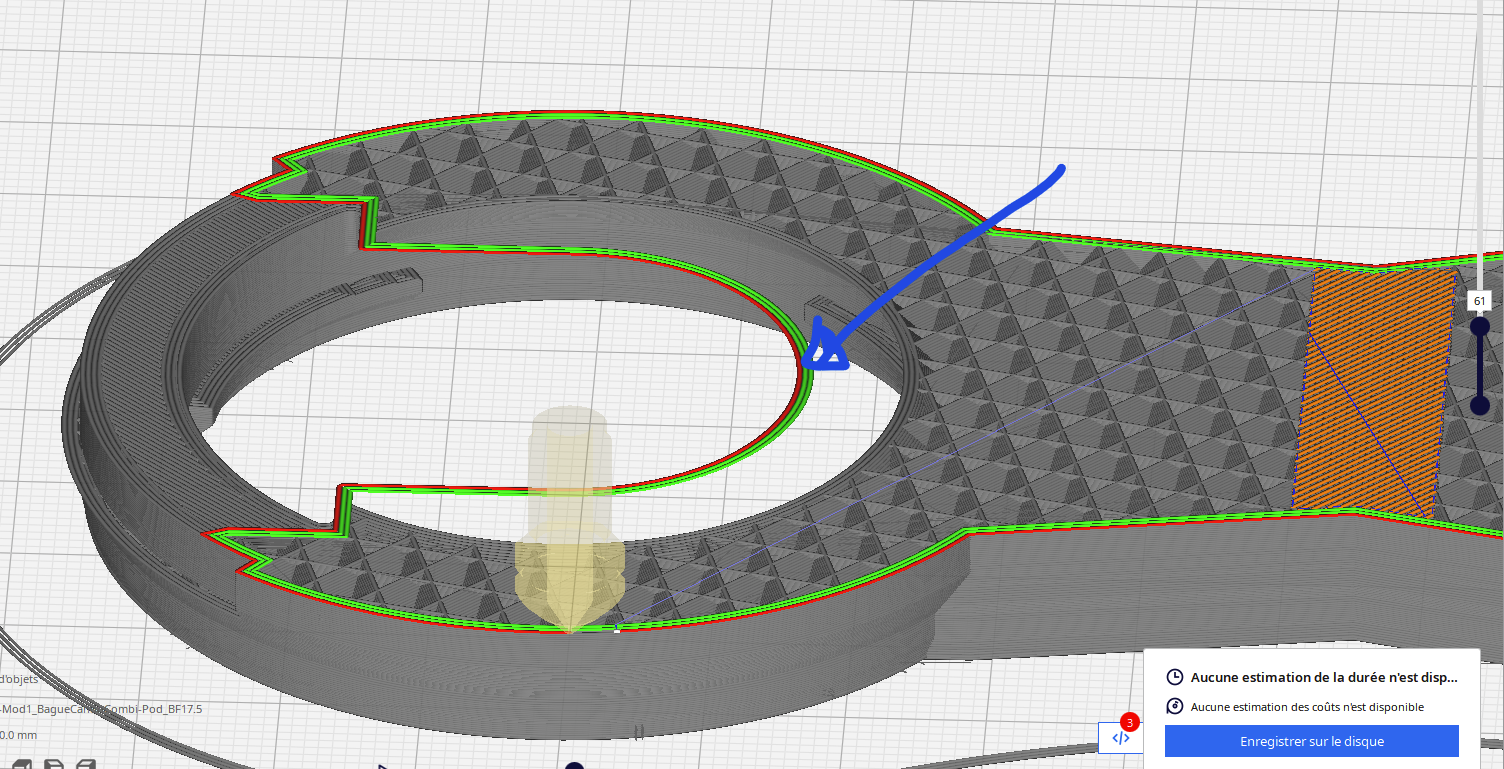

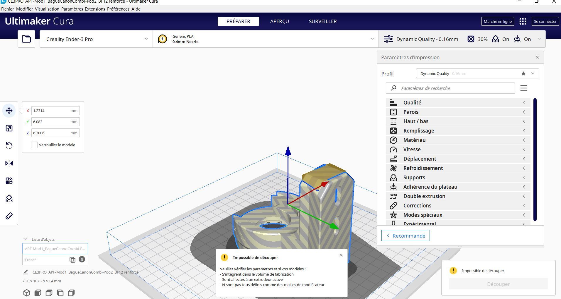

gri3d Posté(e) Aout 24 Auteur Posté(e) Aout 24 Bonjour. bon je me suis lancé avec le blocage des supports en en ajoutant 3 : 2 sur les côtés et 1 sur la jonction verticale/horizontale et je leur ai mis 100 % en densité, 20 % sur le reste... 20h d'impression. Mais je me heurte à un autre pb : j'ai un décollement du remplissage et de ma paroi à un endroit (pla carbone ePLA CF) J'avais 195 °C de buse, je monte à 210 (plateau à 60) @M3D pardon, ne m'étant pas connecté un petit moment je n'avais pas vu ta réponse. Merci, bon j'essaie déjà avec Cura et j'aviserai.
gri3d Posté(e) Aout 24 Auteur Posté(e) Aout 24 Bonsoir. Bon mêmes causes... j'avais posté un sujet "Tout va de travers" avec le même pb : c'est encore un pb de tension de courroie. Mais ce qui m'étonne c'est que j'ai été obligé de retendre après 5 à 6 impressions... Je repose la question sur un autre sujet.
