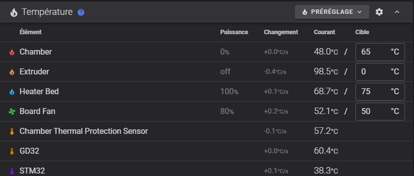

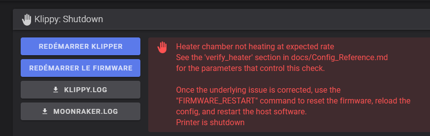

WOW alors ce n'est franchement pas simple de modifier cette différence de 25°. Les résultats sont plus qu'aléatoire. Il doit y avoir d'autres réglages/paramétrages qui rentrent en ligne de compte en plus de ces deux lignes.
Je m'explique:
En ajustant la valeur du décalage voulu entre 0 et 24 pour heat_with_heater_bed_tem_add:, c'est bien pris en compte dans le calcul de la valeur de la température du BED car ca ajoute la valeur choisi en décalage A LA VALEUR CHOISI DE LA CHAMBRE et ca passe outre la température choisi pour le BED.
Exemple:
Si je mets heat_with_heater_bed_tem_add: 10 en décalage et que mon filament est réglé pour 280, 65 bed et 65 chambre. Au moment de la mise en impression, cela sera automatiquement modifié en ( 280, 75 bed et 65 chambre). J'ai tenté avec 1, 5, 9, 10 ,15, ect.. et ca a été toujours modifié en se basant sur la température de chambre demandé + la valeur de décalage choisi qui deviendra alors la température par défaut du BED sans tenir compte des 65° BED configuré pour le filament.
Mais en plus, pour compliquer la chose, tout ce qui est choisi comme température de décalage qui soit en dessous des 25 choisi par Qidi, fonctionnent aléatoirement.
Dans l'exemple d'un de mes tests (280, 65 forcé en 75 BED, 65 chambre), Kippler affiche bien les températures voulues/modifiées, mais au moment où le BED est enfin à température (oui car en plus la chambre ne démarre pas tant que le bed n'est pas au 75° forcé) alors vous aurez la bonne ou mauvaise surprise de voir que la chambre démarre ou pas le chauffage 😞 des fois oui ca passe (rarement), des fois non (la plupart du temps) et cela quelque soit la valeur du décalage choisi entre 0 et 24.
A s'arracher les cheveux.
Sur cette image on voit bien le +10 forcé (mon filament était à 65 BED) et que le chauffage ne démarre pas tant que le bed n'est pas à 75!
Un/une autre paramètre/réglage/condition doit exister ailleurs et est basé sur ces 25 qui pour le coup donne un fonctionnement aléatoire si le décalage est réglé différemment de 25.
J'ai également essayé de passer heat_with_heater_bed: de True à False mais la seule chose qui change alors c'est que le chauffage ne démarre jamais, j'ai essayé de commenter les deux ligne.. pas mieux.
En résumé après des heures de tests, le fonctionnement est plus qu'aléatoire pour le démarrage du chauffage si la valeur est réglée autre que sur 25.

MAIS POURQUOI CETTE MISE EN ATTENTE? (surtout si c'est pour après faire démarrer l'impression sans attendre la mise en température de la chambre qui à été mise en attente AVANT)
Qu'on ne me dise pas que les 450W PSU + 400W chauffage (bridé en plus à 0.4) de consommation totale sont de trop pour le câblage 230V interne et externe de la Qidi. C'est dimensionné pour encaisser VRAIMENT plus que ces petit 850 W maxi, donc pourquoi vouloir réduire la consommation instantanée en reportant le démarrage dudit chauffage de la chambre APRES celui du BED?
Pour conclure, Qidi nous ajoute un délai avant le début de l'impression en ne démarrant pas le chauffage en même temps que le BED, mais essaye de nous en faire gagner en démarrant l'impression sans attendre que la chambre soit à la bonne température… Résultat des courses, si l'impression en est déjà à 2, 3 couches d'imprimées sans que la chambre soit à la bonne température, vous perdez l'impression en cours et… votre temps! MDR
Je reste donc toujours à la recherche de la raison du fonctionnement aléatoire si le réglage est autre que 25 et de trouver comment permettre au chauffage (dés qu'une température lui est attribuée), de simplement DEMARRER 😄
De toute façon ca ne modifiera EN RIEN la sécurité de la machine ni le fait que leur SSR de base n'encaisse pas (en 110V) le coefficient 0.7 sur les 400W de la résistance qui est bridé maintenant à 0.4 de sa puissance totale (pour tout le monde).
Est-ce que ça empêche de faire les impressions correctement ou pas ?
Le paramètre "heat_with_heater_bed = True" peut modifier (en passant la valeur à false) la logique du traitement du chauffage interne. Par défaut (true), Qidi utilise d'abord la chauffe du lit (plus rapide que la chauffe du caisson). Ce n'est qu'une fois atteinte la température de consigne du lit que le chauffage du caisson s'active (ou pas).
La macro M141 met en chauffe le caisson, la M191 bloque le démarrage de l'impression tant que le caisson n'a pas atteint la température de consigne (ça peut prendre pas mal de temps surtout pour 65 °C).
Avec les Series3 (Xmax, Xplus), les chauffes du lit et du caisson sont «indépendantes» 😉.
Il y a 3 heures, fran6p a dit :
J'ai essayé False, le BED chauffe, le chauffage non. Même quand le BED est à la température voulue, le chauffage ne démarre plus, même en essayant plein d'autre réglages de décalage.
J'ai même pensé avoir griller mon chauffage à un moment, vu qu'avec toutes les tentatives suivantes il ne montait plus en température. Puis je suis repassé à TRUE et il a refonctionné direct (mais toujours avec seulement 25 et de rare fois avec une valeur plus basse)
Oui ca prend du temps même avec 0.9 lol C'est pour ca que je voudrais activer le chauffage des que le BED commence à chauffer ou encore mieux! de façon indépendante comme tu sembles dire que c'est sur ta Max3

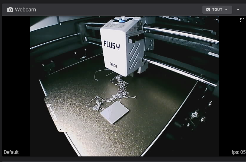

Il y a 4 heures, fran6p a dit :
Bein t'as pas vu la photo avec spaghettis? lol
Ce rectangle à coté, était placé au centre du BED puis c'est décollé car le celui ci était à 75 et la chambre ... prennnaaaiiitt sooonnn temmmpppss à mooonnteerrr ennnn teeemmmppp! lol et était encore à seulement 35° quand l'imprimante attaquait déjà le début de la quatrième couche. Alors que les premières se rétractaient vu la différence de température BED/CHAMBRE et bingo ca se décolle. La fois ou l'impression c'est bien passée avec le PA6-GF c'est quand la Qidi avait finalement (pour une fois) acceptée un réglage forcé manuel de ma part en 280, 70 BED, 65 chambre, là le boitier ne c'est pas décollé (très peu d'écart de température).
Donc j'ai besoin d'un écart le plus faible possible en température entre BED/CHAMBRE (viré ce satané 25...) et que la chambre chauffe dés le début pour suivre le BED de près et avoir le moins d'écart entre eux quand la Qidi commence à imprimer sinon ca rate. J'ai déjà plus de déchets que ce qu'elle à réussi à imprimer avec ce filament Grrrr...

Je viens d'essayer avec la macro M141 quand mon réglage est sur TRUE et 10 au lieu de 25.
Le BED chauffe, pas la chambre.
Quand le BED est en température.. le chauffage ne démarre pas. Si j'attends un plus longtemps, je fini par avoir ce message.
Ca à l'air d'être verrouillé quelque part ce satané +25 lol

J'ai décommenté le ligne' M141 S{chambertemp}' comme tu me la dis @fran6p et après quand je demande 55 au chauffage, i met 65 au BED et celui ci démarre sa chauffe.  Mais le chauffage ne démarre toujours pas une fois le BED à 65  AHHHHH!!!!
Donc le chauffage chambre n'est toujours pas indépendant du BED malgré ce changement.
https://github.com/qidi-community/Plus4-Wiki/tree/main/content/tuning-for-40-percent-heater-power
Que penses tu des modifications à ce niveau? Ca pourrait m'aider?

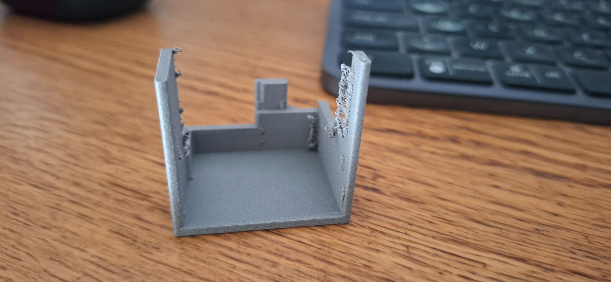

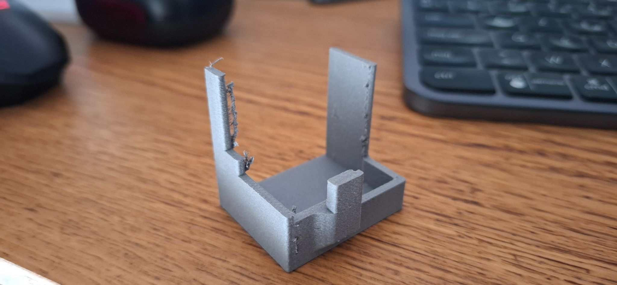

Bon, c'est à plus rien y comprendre MDR
Je viens tenter de refaire une petite impression en PA6-GF en buse 280, bed 60 et pas de chauffage chambre et ca ne s'est pas décollé. Mais il y a des 'bavures' sur certains angles qu'il n'y avait pas lors de l'impression du boitier.
Alors que le boitier était impeccable
On dirait que ce sont les coutures qui sont 'salopées' ainsi.
