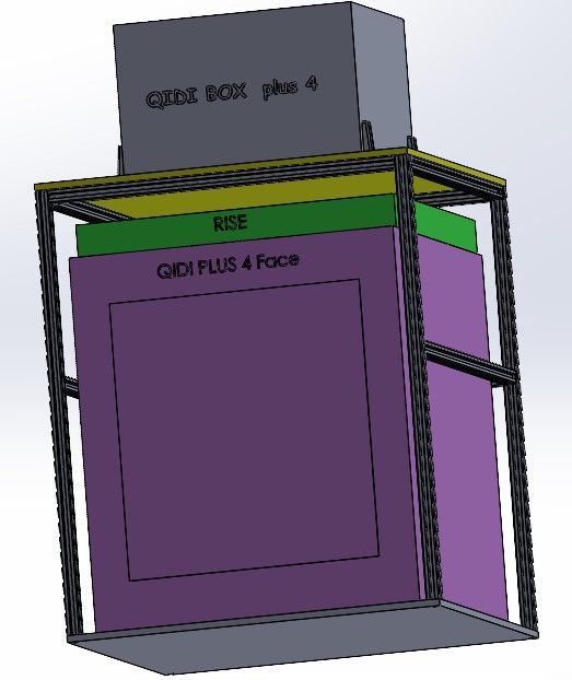

Bonjour,  @pjtlivjy @Jean_Luc @JDL61 @Julien

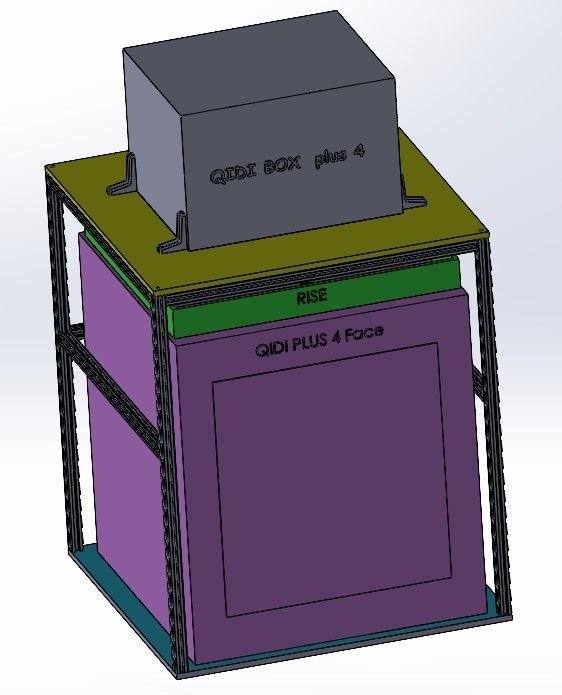

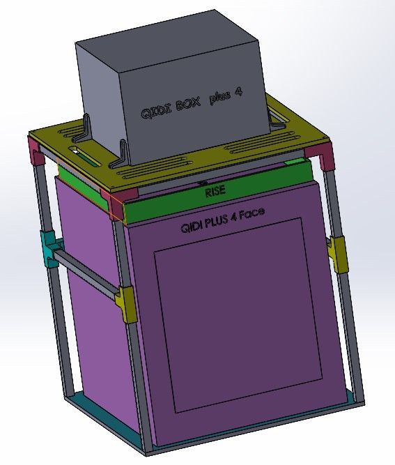

Voici une étude pour réaliser un support pour la BOX QIDI plus 4
les dimensions de la BOX 357 x 300 x 234 poids 4,4 Kg; la box reposera sur les équerres en alu avec des patins en caoutchouc pour limiter les ondes vibratoires (le bruit)
Le description du montage :
dimensions utiles du support pour accueillir la BOX  302 x 360 mm
- Les deux pièces bleues( consoles ) seront fixées à la place des deux poignées avec 4 vis M4
Impression en PLA ou PETG selon les disponibles.
- les 4 pièces jaunes (longerons) seront assemblées par des queues d'aronde dans le but d'imprimer les pièces sans contraintes ne dépassant pas la capacité du BED de la QIDI plus 4.
Impressions en PLA ou PETG.
L'ablocage des longerons sont assuré par des deux vis M4  par pièces avec des inserts en laiton comme vissage solide et démontable...
- les équerres en Alu 20x20x1.5mm de couleur vertes fixées à chaque extrémisées par des vis M4 et inserts en laiton dans les longerons jaunes.
- les deux équerres transversales et médiane assurent le positionnement latéral de la box fixation avec deux vis M4 par équerres.
 je vais commencer à effectuer des tests d'impressions pour l'assemblage des queues d'arondes.
Pourquoi les queues d'arondes ? la solidité et la simplicité du montage.
j'ai prévu 4 patins en TPU afin de guider la BOX pour la placer dans le cadre  et  aussi d'atténuer les résonnances
merci de me faire un retour.
A+ Francis

Bonsoir à tous,
@vap38, Ta proposition de montage est intéressante mais si j'ai bien compris, celui-ci empêche le retrait du couvercle en verre, la seule possibilité sera de l'entre ouvrir avec cale. Cela me gene un peu et va à l'encontre de la recommandation de toujours ouvrir la porte et de retirer le capot supérieur lors de l'impression du PLA ( et du PETG ).
Pour garder la fonctionnalité du retrait du couvercle supérieur, je serai d'avis de modifier la géométrie de tes 2 pièces bleues. Garder l'embase de fixation sur les poignées et déporter la joue sur le coté de sorte à avoir une cote de 470 mm entre les 2 joues. Le reste serait inchangé sauf la longueur des 2 longerons.

Merci de ta participation @JDL61 c'est une remarque judicieuse mon étude repose sur l'usage d'un RISER afin de ventiler sans ouvrir la plaque en verre !
Toutefois je peux étudier un support universel sans RISER ou avec... Je peux réaliser une encoche  afin de faire glisser la vitre en verre .
Qu'en pense tu ?
Voici la modification (support universel) qui permet de glisser la plaque en verre dans une nervure !
je vais imprimé une console bleue modifiée.😀
A+ Francis

Bonjour @vap38
Quelle réactivité, l'idée de faire un support universel tel que tu l'as conçu rempli la fonction mais va certainement modifier la tenue aux vibrations par rapport au design initial.
La géométrie en forme de Oméga va '' assouplir le flasque dans l'axe Z. Une forme épaulée serait plus rigide bien qu'elle impose d'augmenter légèrement la longueur des longerons ). L'autre avantage est quelle n'augmenterait pas la hauteur des joues ( comme il me semble le voir sur ton épure ). Env. 20 mm maxi au dessus de ton RISER me semble amplement suffisant.
Un croquis juste pour illustrer ce que pourrait être le flasque en bleu sur ton épure.

Merci @JDL61 voici une esquisse d'une console modifiée la forme est compliquée mais correspond à ton idée 😀
Je vais créer un nouveau assemblage avec de nouvelles cornières de 20x20x1.5 c'est largement suffisant à mon avis pour la charge.
Voici le lien  Riser QIDI PLUS4
 Qu'en penses tu  jean-Claude  de la modification çà se rapproche de ton idée je crois.?
Modifié (le) par vap38

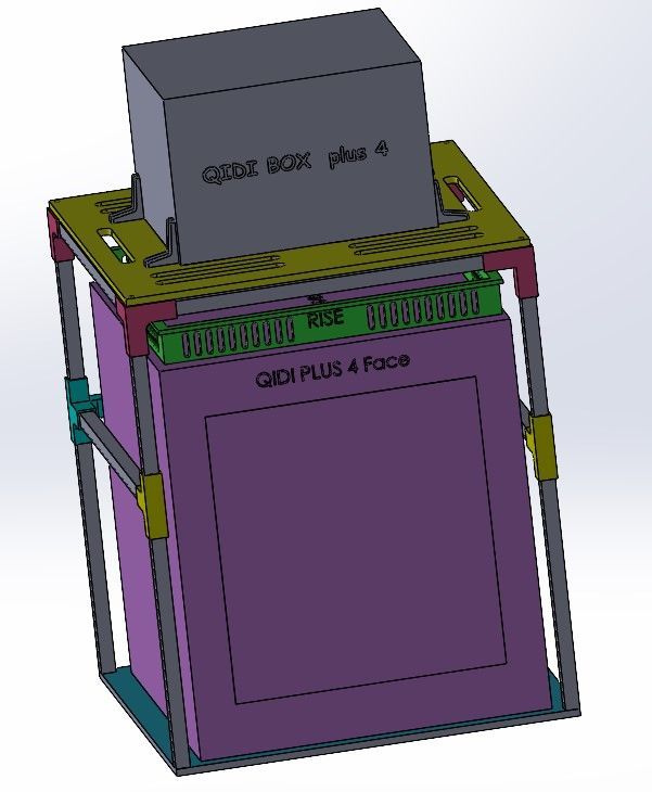

bonjour @vap38, tout cela déplace le centre de gravité vers le haut avec une masse suspendue (4.3 kg + 4 x 1 kg),  sans contreventement sur l'axe X.
je me suis amusé à faire très rapidement une petite simulation, les efforts sont réels
Qui plus est les inserts pour les poignées qui en tant normal subissent une utilisation très très ponctuelle, vont se retrouver à supporter seuls des milliers de cycle 😕
je verrais plus un appui en U qui prendrait les 2 côtés et l'arrière en totalité, l'avant servant à enlever la plaque en verre comme l'indiquait @Jean_Luc
les vis sont une très bonne idée pour le positionnement mais sans autre appuis, elles vont encaisser (enfin surtout les inserts) tous les efforts dans le plan XY
en définitive c'est plus une autre version de ton Riser que je verrais 😉
Merci de ton observation @pjtlivjy @JDL61 j'ai amélioré le montage  et voilà c'est déjà mieux.🤔
hélas je ne vais pas modifier le Riser car trop de temps à imprimer je vais conservé ce montage !
J'ai rajouté deux tubes de Ø12mm et un support au milieu de la box avec une entretoise qui prend appuie sur le montant extérieur de la Plus 4 . 😃
La semelle médiane prendra appui sur la traverse de la QIDI avec deux vis M4
 les deux potences bleues prennent appuis au fond des logements des poignées sans toutefois utiliser les visses initiales.
Ce montage sera plus rigide avec les deux tubes et l'entretoise médiane.

@vap38, c'est vrai qu'a regardé ton plan, je n'ai rien vu d'anormal, mais il est vrai que le poids de ta structure et celle du filament, doit dépassé les 5 kgs.
Donc pas négligeable de faire des renforts. 😉
il y a 7 minutes, Jean_Luc a dit :
rien que la box avec 4 bobines pleines, c'est 7,3 kg, ça n'est pas rien quand ça bouge pendant des heures

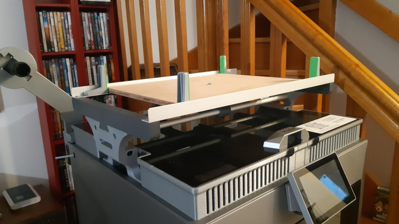

Ok merci pour vos informations j'ai imprimé une console latérale bleue pour test, elle s'insère parfaitement dans le logement de la poignée sans trop de jeux latéraux c'est indispensable.(plus de gigue à ce sujet c'est déjà çà 😀) je peux ajuster la console en largeur à moins de 0.5mm...
comme quoi la console sera bien maintenue avec un ablocage avec deux tubes de Ø12mm.
Je vois utiliser des cornière de 25x25x2 mm pour parfaite la rigidité du montage.

le plus difficile c'est de concevoir des pièces qui peuvent prendre place sur le BED de la + 4  (en l'occurrence les 4 bras assemblés en queue d'aronde pour les imprimer sans trop de difficultés sur le BED.) 🤔
Chaque pièce est pensée pour s'imprimer sans soucis et sans supports.
je sais que nous pouvons faire mieux, mais l'idée est d'utiliser le logement des poignées latérales.
Hélas le centre de gravité est assez haut compte tenu du montage et de la dimension de la BOX
Je pourrai consolider encore l'axe Z si çà de révèle utile en cours d'utilisation de la BOX.
J'ai prévu un logement de Ø8mm si le cas se présente pour deux axes qui peuvent prendre deux appuis dans l'axe X médian. 😀
Bon je ne peux rivaliser avec mon fils qui est designer chez Caterpillar c'est autre chose ! nous sommes dans une autre dimension.
En ce moment il est en vacances et j'entretien son jardin et piscine çà change 😄  dès son retour je vais l'interroger sur la question.
On dis toujours trois points d'appuis c'est stable; 4 points d'appuis c'est probablement un peu bancal...
