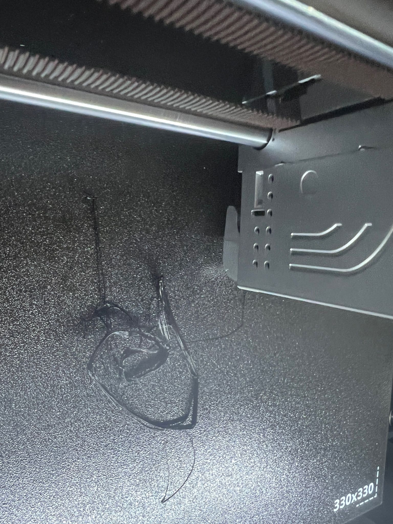

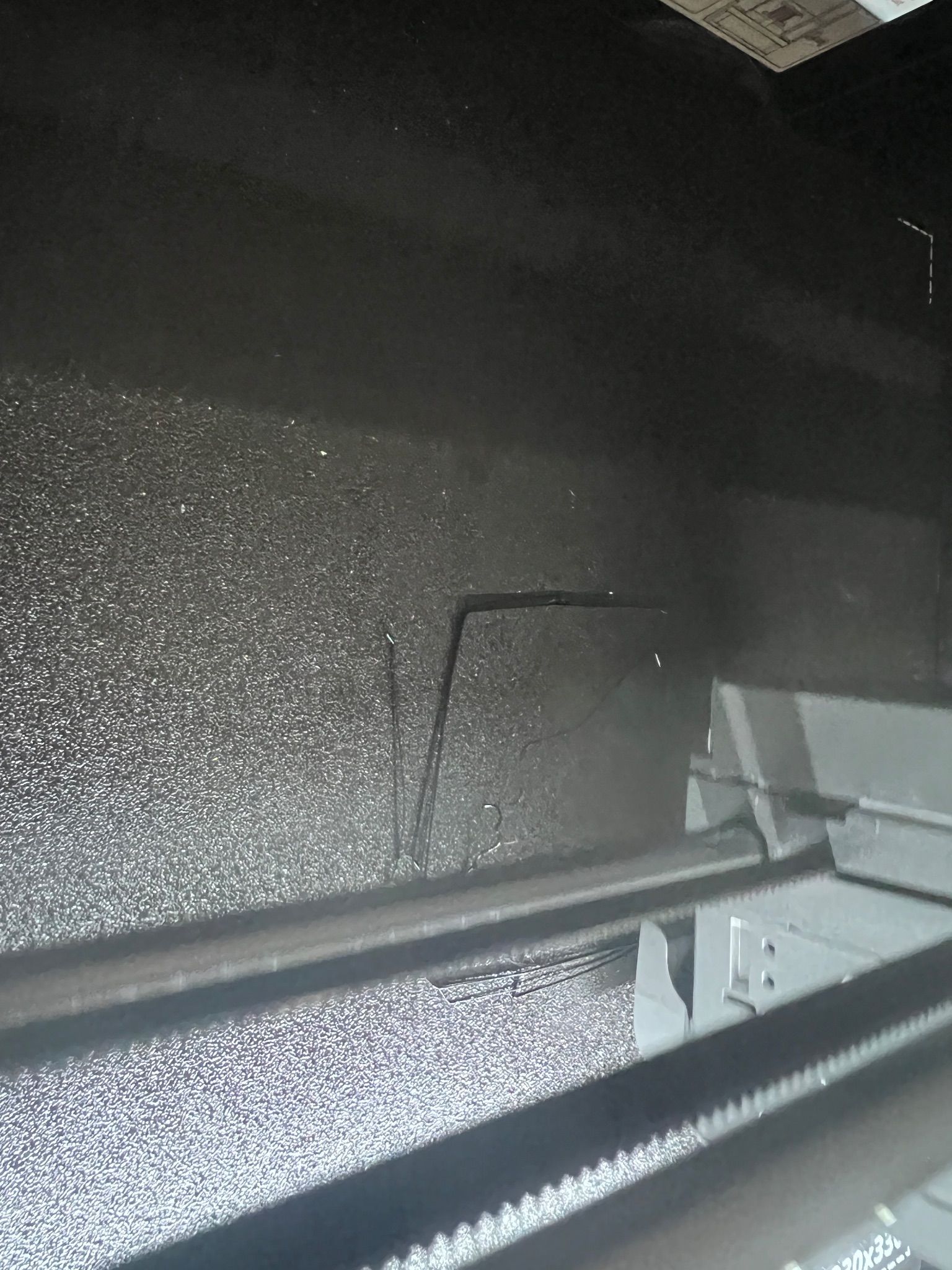

je ne sais pas si c'est Freedi qui pose pb ou l'imprimante...
lors d'un debut d'impression agglomérâtes de filament en sortie de buse comme sur la photo

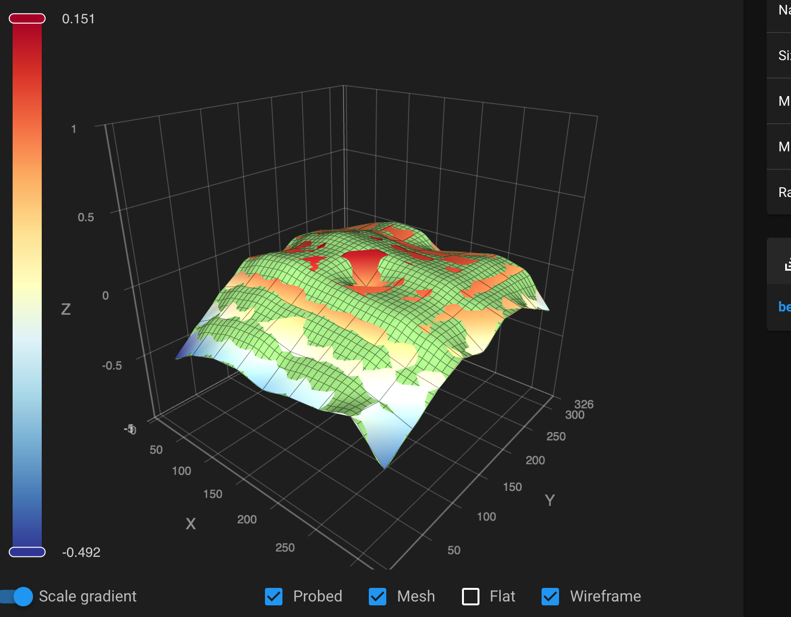

Le bedmesh n'est pas superbe (cf photo)
comment résoudre ces deux problèmes
Merci beaucoup

Il y a 13 heures, jefseg a dit :
Bonjour @jefseg,
Ayant très peu de temps pour donner une réponse:
Ma Xplus3 fonctionne sur "FreeDi" avec l'aide de @fran6p et je n'ai pas eu de soucis de ce genre lors du lancement d'un 'print'
Étant novice dans ce domaine, je pencherai plus vers un mauvais paramétrage de température avec le Slicer qui est utilisé.
Ceci étant, je suis content de cette version FreeDi V2.0

il y a une heure, jefseg a dit :
les pré-réglages de FreeDi
@jefseg faire un test avec "QiDI Slicer ou ORCA " avec les réglages de la Plus4 de chez QiDi et non FreeDi - (d'après la photo cela ressemble à une Plus4)

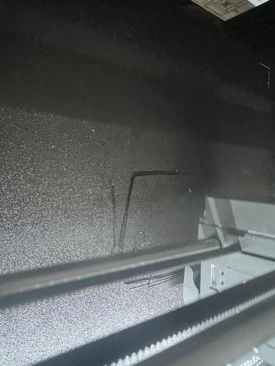

re
toujours même problème d'impression
extruder changé
pas moyen d'imprimer
si solution je suis preneur
merci par avance

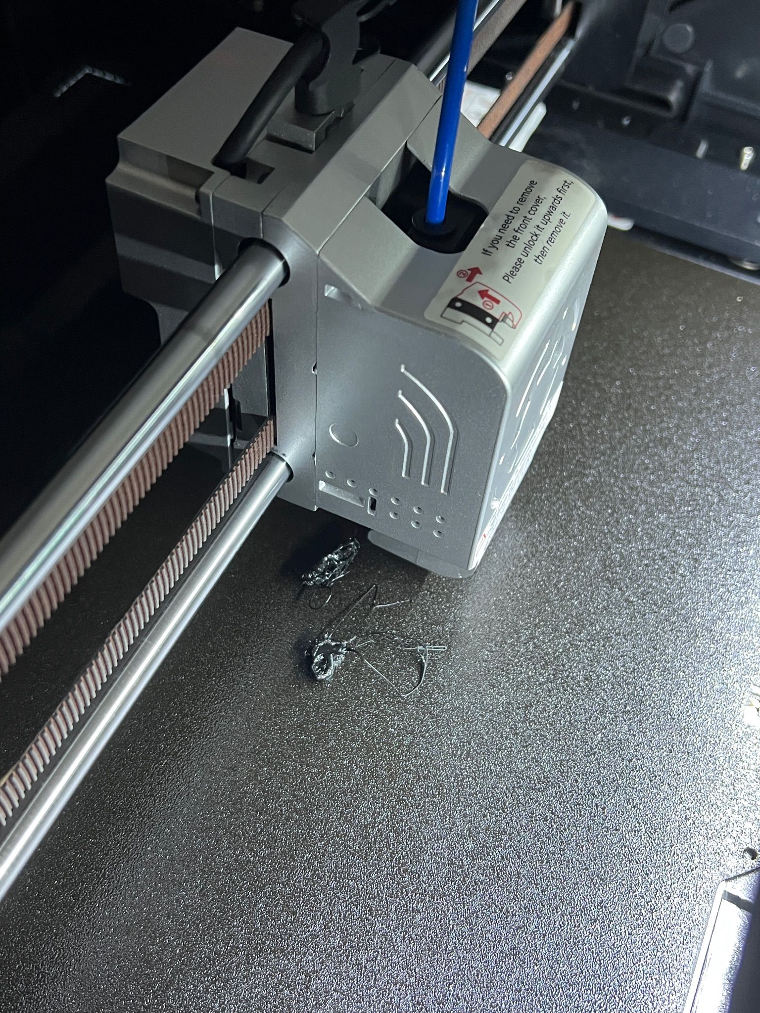

cf photos
il y a 6 minutes, jefseg a dit :
vu la tête du filament sur le plateau, la buse n'est pas assez proche du plateau (ou le plateau est sale - ou les deux).
il faut régler le z-offset pour corriger ce point.
et nettoyer le plateau à l'eau chaude et au liquide vaisselle + bon rinçage.
La Xmax3 (ce serait bien de l'ajouter dans ton profil 😉), avant de passer à Freedi, elle imprimait correctement ou pas ?
Il semble que le plateau soit le PEI noir texturé ? Celui originel ?
Très rapidement (moins de 300 h d'impressions) avec ce plateau, les pièces imprimées tenaient de moins en moins, malgré un bon nettoyage (eau chaude + liquide vaisselle +rinçage + séchage).
Sur ta Xmax3, tu as le Bltouch originel ou la sonde inductive ?
Dans un premier, suis les conseils de @Savate (nettoyage plaque + réglage Zoffset) car un filament qui sort en forme de cylindre sur le plateau est caractéristique.

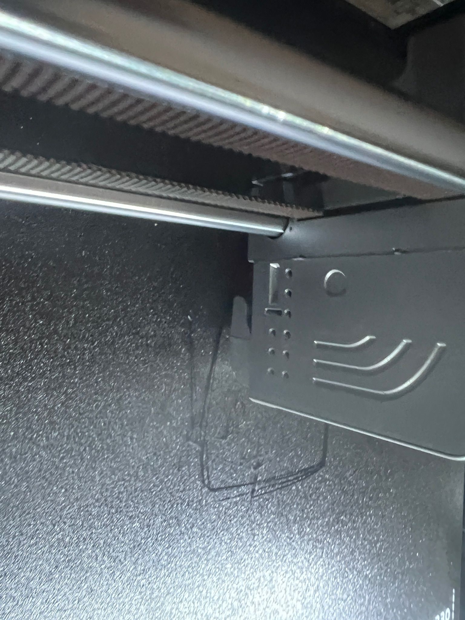

re Fran6p
oui à la 1ere question, elle imprimait correctement sous le logiciel original (crash complet de l'emmc....)
les plateaux (j'en ai 2) sont des originaux de chez Qidi
j'ai le BLTouch original
lors du réglage du z-offset, elle me met le message Z position: ?????? --> 5.148 <-- ??????
par contre il ne me mémorise aucun bedMesh
pour le nettoyage du plateau cela a été fait plusieurs fois....mais sans succès

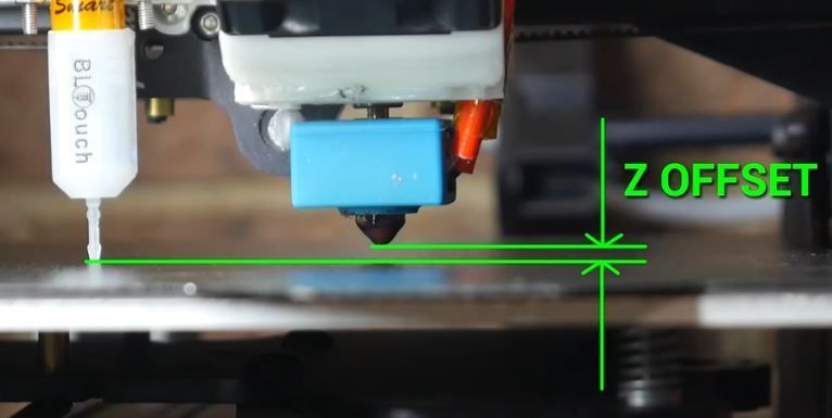

Ça me semble beaucoup comme valeur pour un Zoffset. Normalement, cette valeur indique la différence de hauteur entre la pointe de la buse et le bas du pointeau quand il est déployé 🤔 :
Lors du réglage, il faut utiliser la méthode feuille plastifiée et descendre progressivement la buse jusqu'à frotter le plastique, accepter, voir la méthode officielle Klipper (PROBE_CALIBRATE, TESTZ Z=-1, s'approcher du lit, répéter TESTZ Z=-x avec x de plus en plus petit, ACCEPT, un SAVE_CONFIG ne fera pas de mal 😉).
Le maillage ne sera sauvegardé que si un SAVE_CONFIG est effectué (enregistré alors à la fin du fichier printer.cfg dans la partie à ne pas éditer manuellement).

@jefseg Pour te rassurer, j'ai également le même problème que toi et j'ai bien galéré pour la calibration du Z-offset. J’avais aussi Z position: Z position: ?????? --> 5.148 <-- ??????  et j’étais d’ailleurs surpris d’avoir une aussi grande valeur. Nous sommes bien d’accord qu’avec le système original Qidi, un coup de feuille, cela frotte un peu, validation et c’est tout bon (j’ai dû le faire seulement 3 fois en 18 mois et la dernière fois c’était pour le changement de mon lit chauffant). Là avec Freedi V2, même si la buse frotte la feuille, à la première impression, le filament n’adhère pas au lit. J’ai même fait le test de la calibration Z-offset avec la feuille bloquée par la buse. Même résultat, cela n’adhère pas. J’ai l’impression qu’il y a un décalage entre la valeur du z-offset à l’écran et l’enregistrement de celle-ci.
Voilà comment j’ai fait. J’ai utilisé mon Qidislicer avec mes paramètres d’impression et j’ai utilisé un cube 60x60x1 que j’ai slicé, envoyé à l’imprimante et imprimé (avant j’utilisais le fichier z-offset_calibration_X-Plus3_PLA_4m4s fourni avec l’installation mais j’ai vite abandonné). Lors de l’impression j’utilise le babystepping et j’y vais à tâtons. A la fin de l’impression, je valide l’enregistrement de la valeur du z-offset. J’ai dû recommencer 4 fois pour afin arriver à une première couche parfaite. Ce n’est pas une solution mais cela fonctionne ^^ Avec ce satané z-offset (cela me rappelle le bon vieux tempas avec les premières imprimantes 3D), j’ai failli abandonné Freedi et revenir à l’ancien système Qidi (voir mon post ICI).

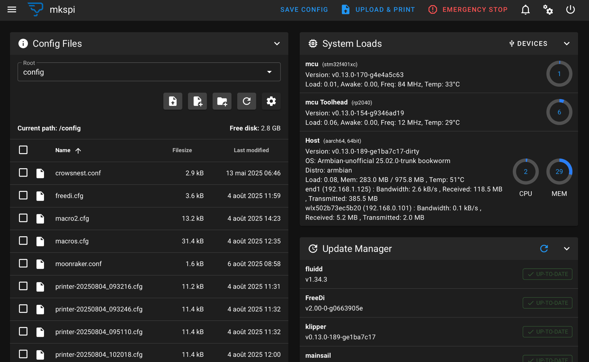

le Klippy en PJ
je vais essayer la méthode de Palermo et j'ai ajouté le save_config dans le macros.cfg (Macro Z-OFFSET sous freedi)
je vais me renseigner pour le BLTouch, il se peut qu'il ait un pb
je vous tiens au courant, fin de journée forcement...🙂
Merci beaucoup pour votre aide et pour les mêmes galères vécues  😆
bonne soirée 🙃
klippy.log.txt
