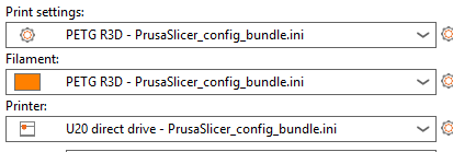

Ah oui, tu as bien celui du PETG R3D?

On dirait bien oui :

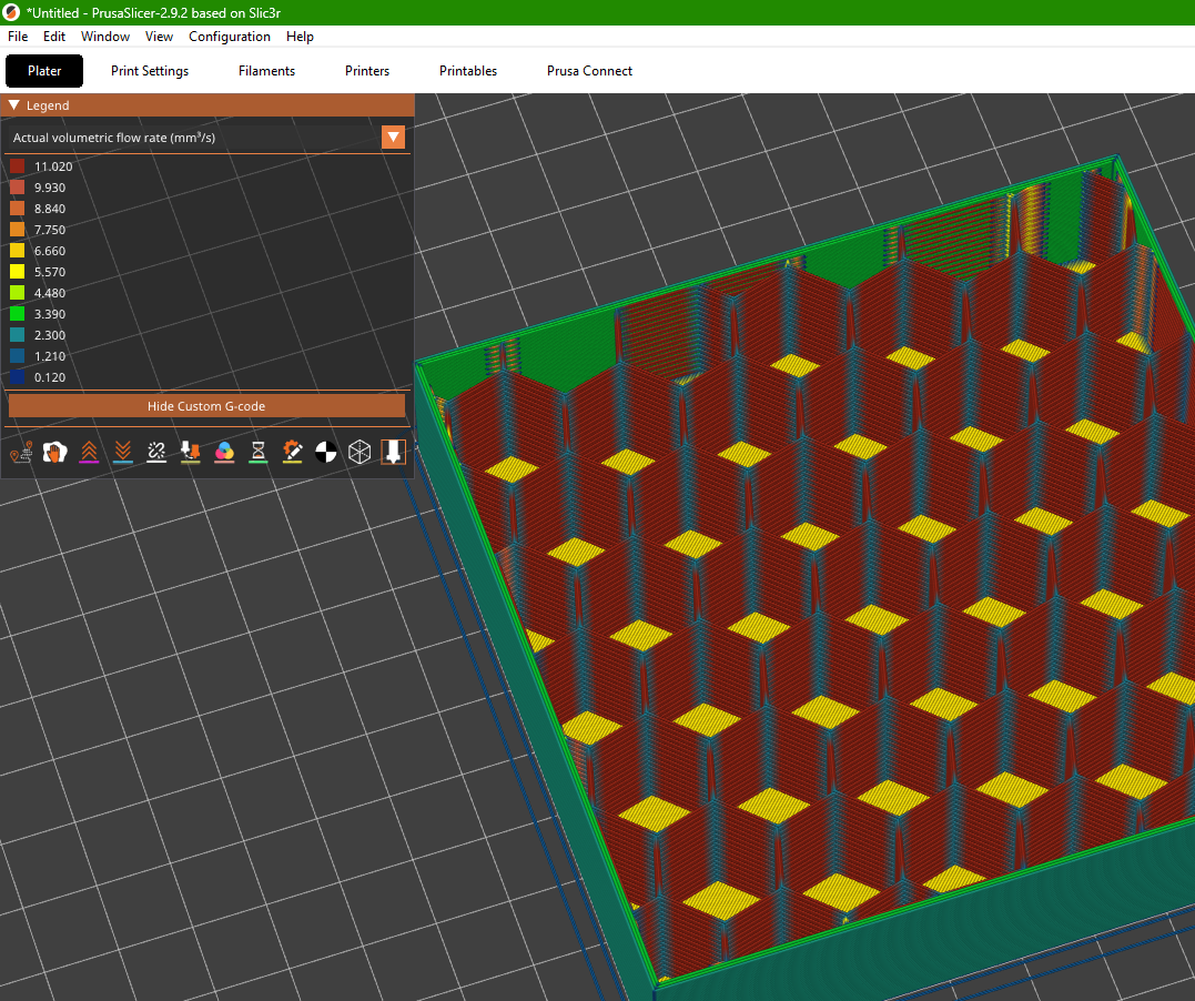

En tout cas lorsque je fais une simulation, le MVS n'est pas déconnant, même assez conservateur avec un plafond à 11mm³/s (vitesse max 80mm/s) :
La piste que je voiyais c'était la température trop basse qui fait forcer l'extrudeur. Sur les machines récentes c'est 250-255°C, mais sur ces vieilles machines lentes c'est plutôt 240-250°C. Il faut te limiter à 245°C grand max à cause du PTFE dans la hotend.
L'Alfawise U20 étant très proche d'une Creality CR-10S, tu peux utiliser/t'inspirer de son profil. J'ai fait une simulation avec le profil par défaut de PrusaSlicer pour cette machine, et même avec le profil le plus rapide (0.28mm SUPERDRAFT SPEED), ça ne plafonne qu'à 7mm³/s (60mm/s). Moi qui pensais que 11 c'était conservateur. 😅 Faut dire que les E3D V6 de l'époque allaient à 15mm³/s et aujourd'hui on est plutôt sur du 25.

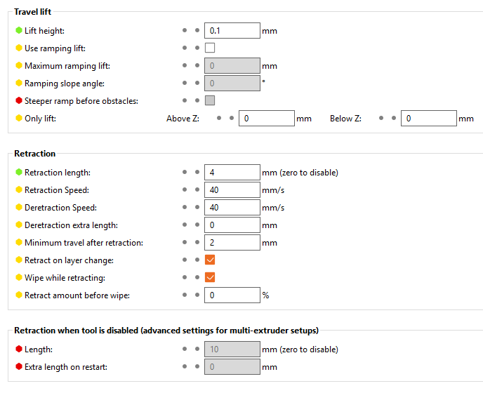

EDIT: Je viens de voir le nom de ton profil "U20 direct drive". Si c'est bien le cas, alors 4mm de retract c'est beaucoup trop ! Peut-être une autre piste ?

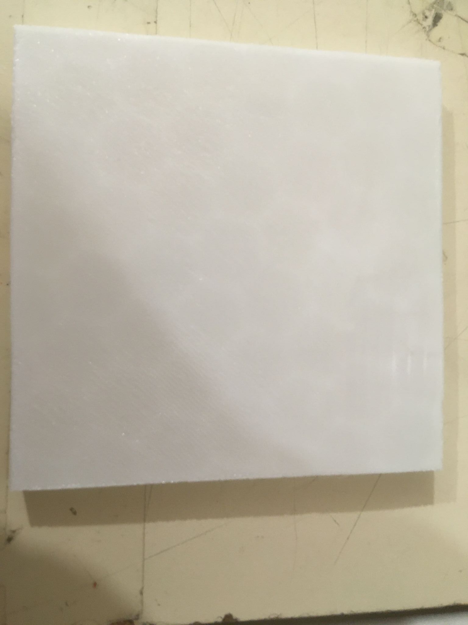

Actuellement, je fais le test du cube 100x100x30, j'imprime en réel mais sur 1cm seulement.
Déjà la première couche prusa est déformée, voir photo. par contre avec simplify, c'est nickel

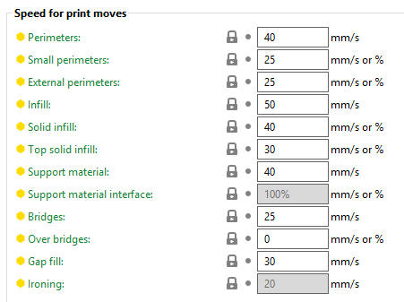

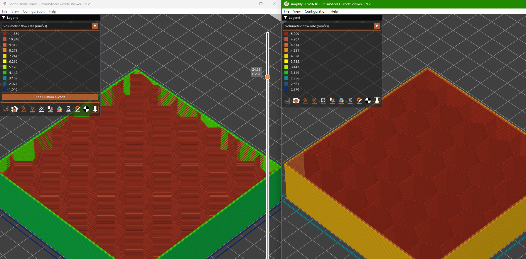

Merci pour les g-code, ça confirme l'ihypothèse que S3D imprime (deux fois) plus lentement que PS, faisant moins souffrir ton extrudeur.
Bien que la couleur soit rouge pour les deux, PS est à 11mm³/s là où S3D n'est qu'à 5mm³/s. 80mm/s pour PS contre 60mm/s pour S3D
Il faut réviser ton profil pour l'adapter à ta machine. Sur les captures de S3D on voit que le filament est à 245°C, le retract à 2mm. Tu as un direct drive ou pas finalement ?

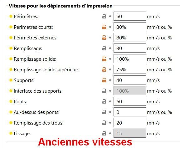

Pour ton problème de 1ère couche, S3D est réglé sur 40% des 60mm/s, soit 24mm/s, ce qui est très raisonnable. Pour le profil PS si je décode bien, la vitesse du remplissage est de 50% des vitesses par défaut, le solid infill étant à 100% de l'infill qui est à 80mm/s, ça nous fait 40mm/s pour le remplissage de la première couche. C'est déjà rapide, pour atteindre cette vitesse de manière fiable en première couche il faut un bon plateau propre et un filament assez chaud, sinon ça fait vite des vaguelettes.
Bref, il est normal que ton impression avec PS soit mauvaise, mais ce n'est qu'une histoire de tuning du profil. 🙂

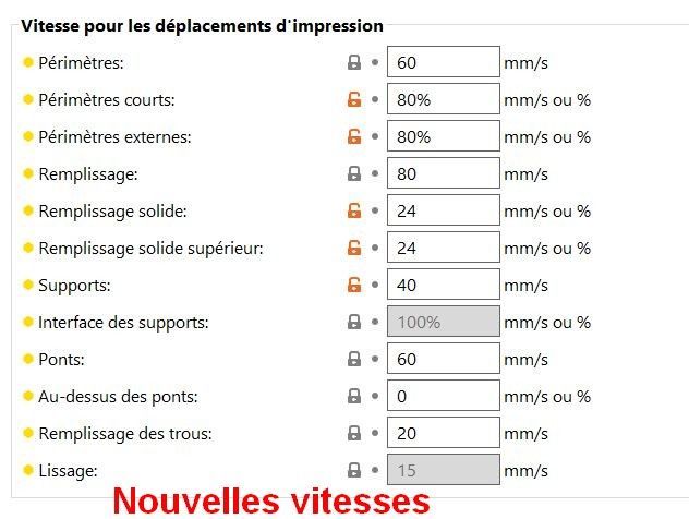

Je dois donc diminuer les vitesses de PS soit le remplissage solide à 24mm/s de la vitesse de remplissage comme pour S3D, idem pour le remplissage solide supérieur.

Tu ne l'avais pas précisé et ton profil indique une U20 d'origine. Le retract est trop important pour du direct drive, ça devrait être moins d'1mm, mais tu me dira que ça fonctionnait sur S3D. 😉

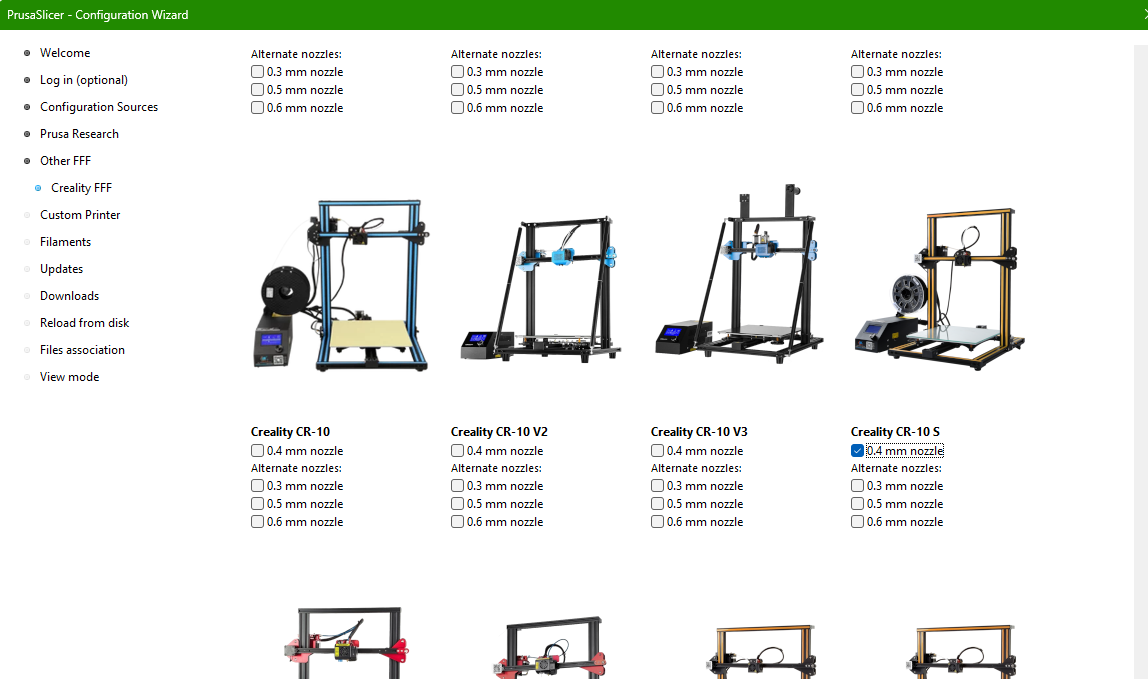

Comme je disais, tu peux t'inspirer du profil de la CR10S qui est pratiquement un clone, à l'exception du direct drive :
Tu vas récupérer une floppée de profils qui te donneront un bon point de départ.

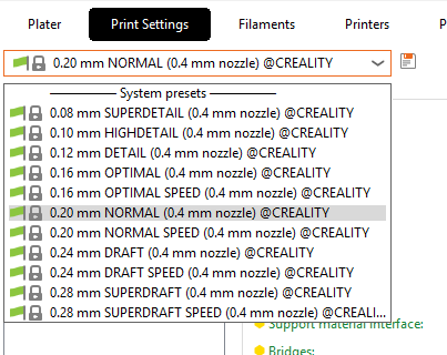

Exemple avec le profil PETG pour la CR10S.

Voici le résultat de la première couche avec PS et sa nouvelle config

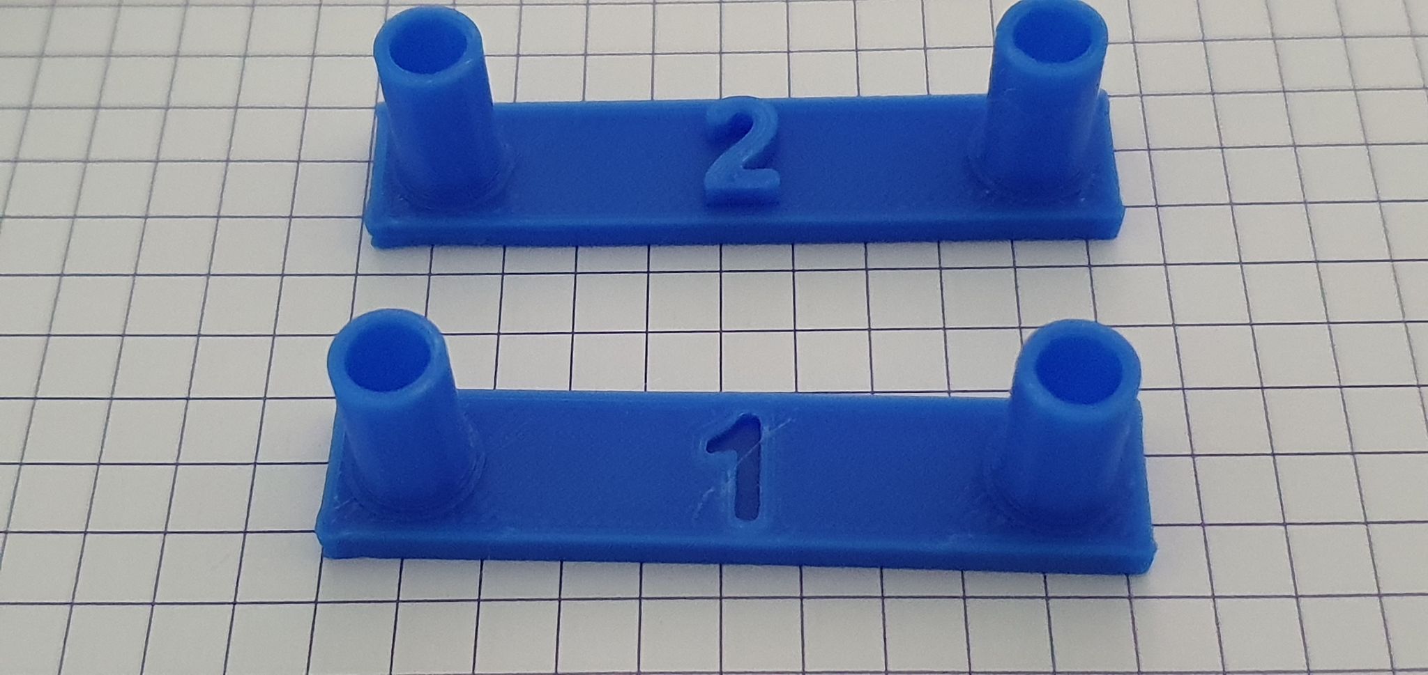

J'utilise depuis 5 ans une Genius (serie1) avec S3D et j'ai commencé les premiers essais, sur un cube de calibrage.
J'ai aussi constaté que la reprise des parametres de S3B ne donnaient pas satisfactions, mais j'ai fait le choix d'y passer le temps nécessaire.

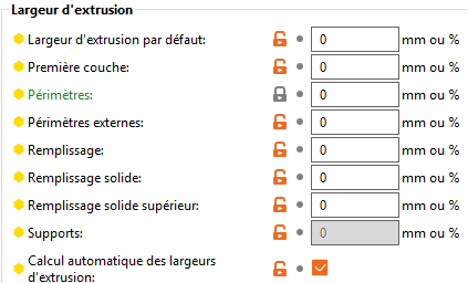

après quelles cubes pas encore très jolis je tombe sur une case "Calcul automatique des largeurs d'extrusion".
Je coche et je sors un cube bien mieux...Bon faudra voir sur des objets plus complexes...

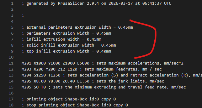

quelqu'un pourrait-il satisfaire ma curiosité, savoir quelles valeurs Prusaslicer a-t-il pris, peux-t-on les lires qcq part?

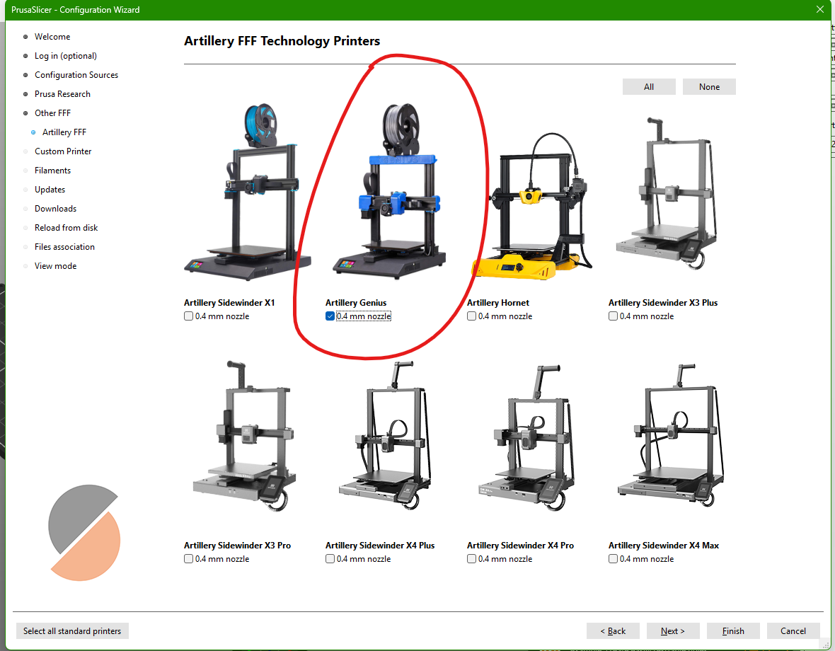

Salut @Jeep16
Tu es parti du profil de la Genius ?
Sinon pour répondre à ta question, il suffit de générer un gcode et de l'ouvrir avec un éditeur de texte. Tu les trouvera au début :
De même que tout à la fin tu retrouves l'ensemble des paramètres utilisé par PrusaSlicer lors de la génération de ce gcode. C'est très utile lorsqu'on souhaite ré-imprimer une pièce en changeant juste un paramètre, il est possible d'importer la configuration depuis un gcode. 😉

Une precision: j'utilise avec succés l'option "calcul automatique des largeurs d"extrusion": nickel et sans prise de tete sur ce sujet déjà.

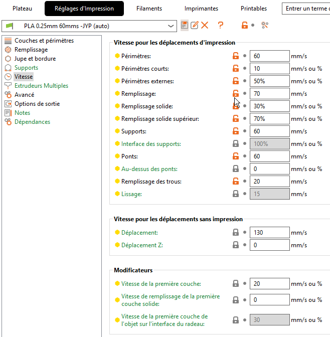

ET voici les vitesses que j'ai modifiées après être parti de la congiguration Genius, en effet.

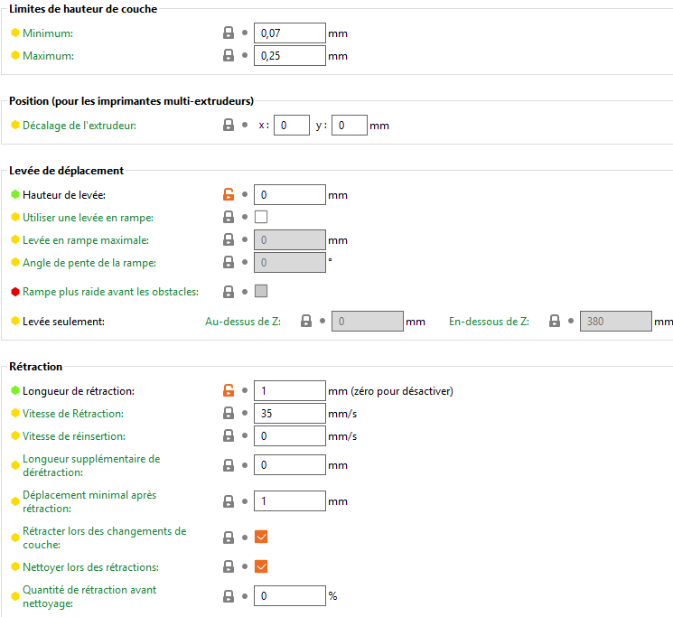

...et côté extrudeur
je viens de regarder le Gcode correspondant à mon test:
; external perimeters extrusion width = 0.45mm
; perimeters extrusion width = 0.45mm
; infill extrusion width = 0.45mm
; solid infill extrusion width = 0.45mm
; top infill extrusion width = 0.40mm

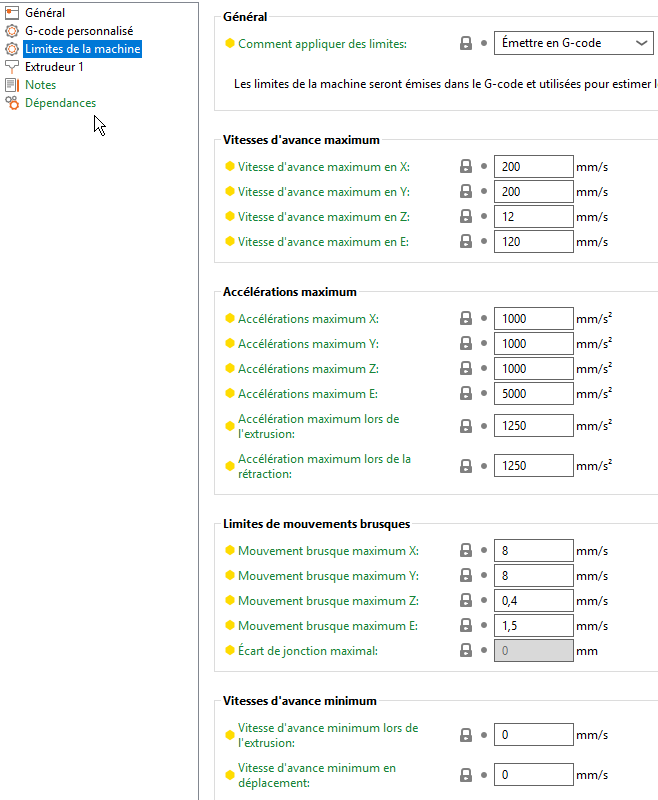

M201 X1000 Y1000 Z1000 E5000 ; sets maximum accelerations, mm/sec^2
M203 X200 Y200 Z12 E120 ; sets maximum feedrates, mm / sec
M204 S1250 T1250 ; sets acceleration (S) and retract acceleration (R), mm/sec^2
M205 X8.00 Y8.00 Z0.40 E1.50 ; sets the jerk limits, mm/sec
M205 S0 T0 ; sets the minimum extruding and travel feed rate, mm/s
si je lis bien au début: les lignes en REM indiqueraient les fameuses largeur d'extrusion automatiques?
ensuites les paramètres d'acceleration et qui seront utilisées?
...et enfin ce qui est dans "Imprimante" / "limites de la machine":
