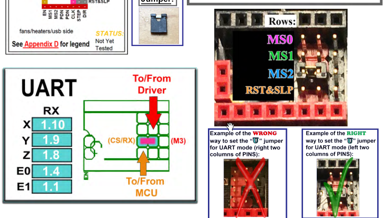

ThLDQ Posté(e) Septembre 1, 2025 Auteur Posté(e) Septembre 1, 2025 Bonsoir PommeVerte Je pense avoir tout fait, il me manquait le courant que j'avais laissé à 800. Marlin se compile avec juste 3 messages d'avertissements en jaune. Je dois toujours mettre des cavaliers sur la carte pour l'UART (encore un truc que je ne sais pas à quoi ça sert !) ? Thierry Configuration.h Configuration_adv.h

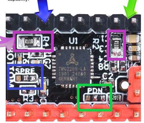

pommeverte Posté(e) Septembre 1, 2025 Posté(e) Septembre 1, 2025 (modifié) Normalement c'est le cas, mais il faut vérifier que les 2 résistances sous le module sont bien des 110 ohms (R110): Citation Si ce n'est pas le cas, il faut mettre à jour les lignes Citation #define X_RSENSE #define Y_RSENSE #define Z_RSENSE #define E0_RSENSE pour les cavaliers, d'après la documentation, il faut le placer sur la ligne MS2, colonne de gauche: Citation Modifié (le) Septembre 1, 2025 par pommeverte
ThLDQ Posté(e) Septembre 1, 2025 Auteur Posté(e) Septembre 1, 2025 Voui, ce sont des R110 ! Ok pour les cavaliers, je préférais vérifier. Bonne soirée Th
