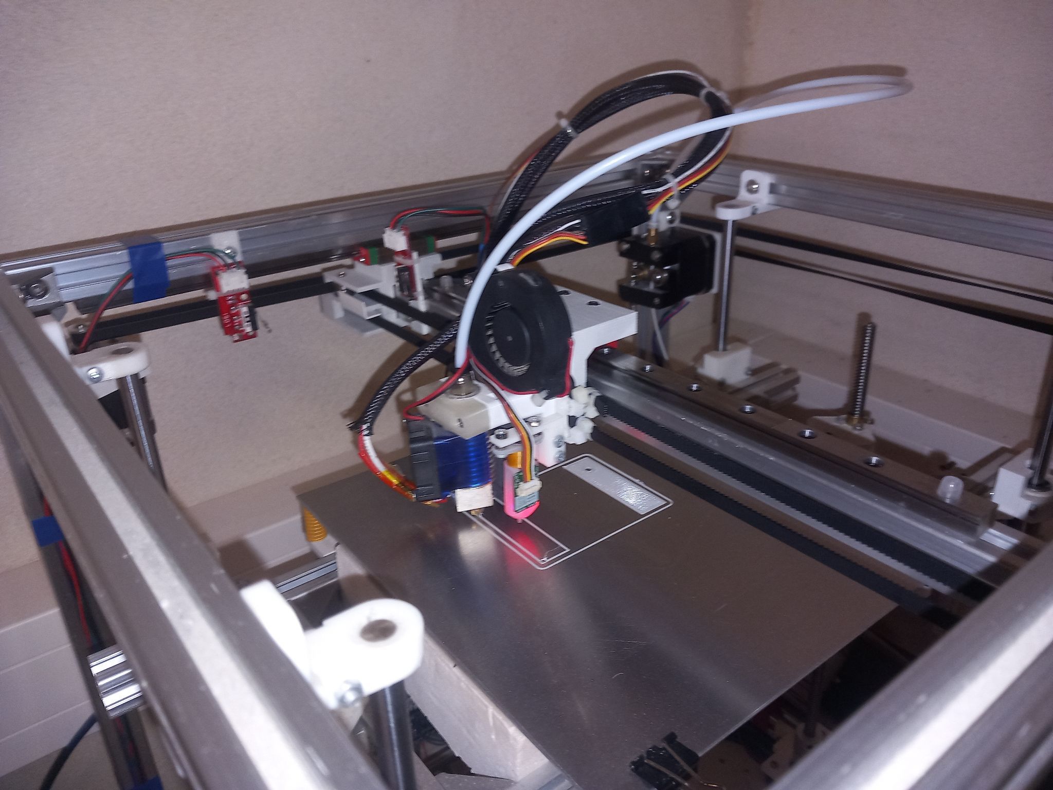

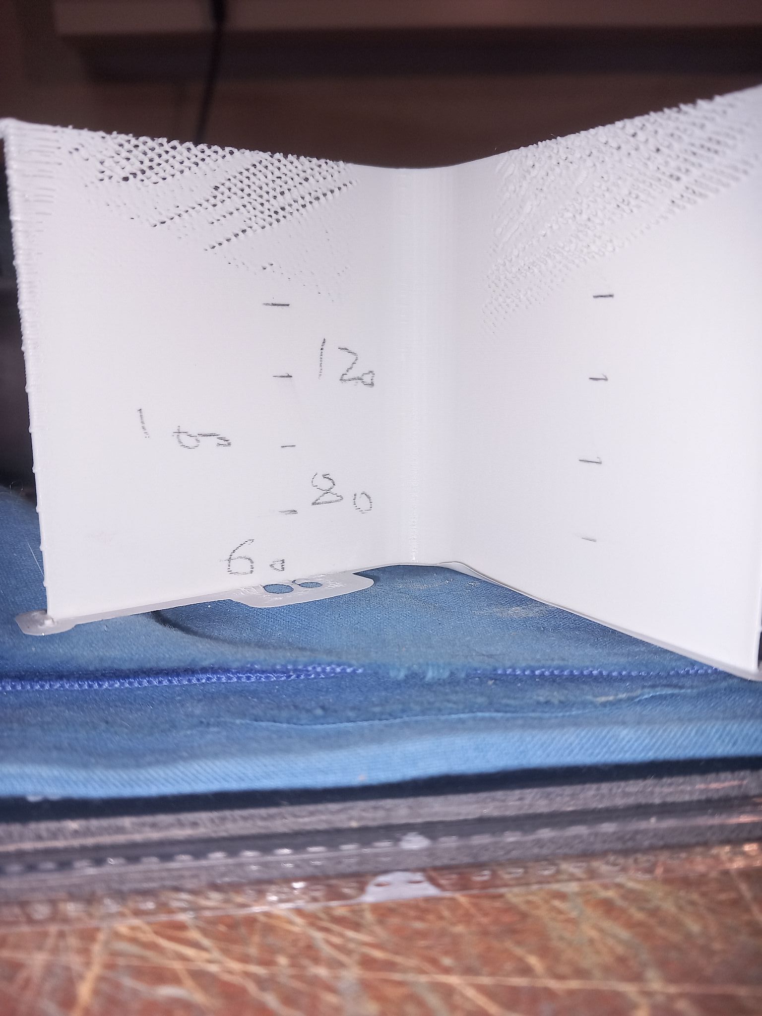

ThLDQ Posté(e) Aout 15, 2025 Posté(e) Aout 15, 2025 (modifié) Bonjour à tous, j'ai "amélioré" mon Hypercube en lui greffant des rails de guidage MGN 12 J'ai fait un test de vitesse en suivant les préconisations d'OrcaSlicer et j'obtiens ceci : Pouvez-vous m'expliquer la cause de cette dentellisation ? Par ailleurs je cherche une astuce pour la tension des courroies : comment savoir si elles sont correctement tendues ? Cordialement Thierry Modifié (le) Aout 15, 2025 par ThLDQ oublis et correction
pommeverte Posté(e) Aout 15, 2025 Posté(e) Aout 15, 2025 (modifié) Salut, Il y a 1 heure, ThLDQ a dit : Pouvez-vous m'expliquer la cause de cette dentellisation ? Est-ce que tu as réglé le linear advance (Marlin) ou le pressure advance (Klipper) ? voir ce tuto ou celui-ci pour OrcacSlicer. Il est aussi probable que ta tête impose une vitesse volumétrique maxi (MVS) trop limitée Il y a 1 heure, ThLDQ a dit : je cherche une astuce pour la tension des courroies : comment savoir si elles sont correctement tendues ? tu devrais trouver des réponses dans cette discussion (outils et validation) Modifié (le) Aout 15, 2025 par pommeverte

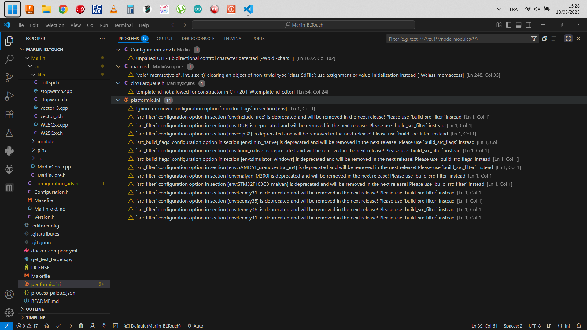

ThLDQ Posté(e) Aout 18, 2025 Auteur Posté(e) Aout 18, 2025 Bon, c'est loin d'être aussi simple à faire qu'à dire... Marlin a évolué et beaucoup de choses ont changé dans la structure, les formulations, etc. Bref je ne mets pas Marlin à jour pour l'instant, car mon "vieux" Marlin fonctionne bien comme ça. Je veux juste autoriser le "linear advance". Et voici ce que j'obtiens après compilation qui se passe avec beaucoup de lignes jaunes (avertissements non bloquants, je pense) : Comment corriger tout cela ? Je cherche mais je ne trouve pas. Thierry
pommeverte Posté(e) Aout 18, 2025 Posté(e) Aout 18, 2025 (modifié) Salut, Toutes les alertes détectées dans Platformio.ini sont des avertissements qui n'empêchent pas la compilation des sources. Il y a de fortes chances pour que ce soit la même chose avec les autres fichiers. Tu devrais donc essayer la compilation. Sinon, si ce n'est pas top secret , est-ce que tu peux fournir tes fichiers configuration.h et configuration_adv.h? Modifié (le) Aout 18, 2025 par pommeverte

pommeverte Posté(e) Aout 22, 2025 Posté(e) Aout 22, 2025 (modifié) il y a 27 minutes, ThLDQ a dit : qu'entends-tu par réglage mécanique du plateau ? Des ressorts sous le plateau ? Y'en a ! oui, mais il y a un réglage avec des molettes? c'est difficile à discerner sur la 1ère photo. il y a 27 minutes, ThLDQ a dit : Je n'ai pas d'endstop pour le Z max juste une limitation dans le software Comme sur la majorité des imprimantes . Je faisais allusion au défaut de synchronisation entre les 2 Z. Tu as un détecteur de fin de course en Z- pour chaque axe Z? il y a 27 minutes, ThLDQ a dit : Ok pour les 2209. S'il n'y a que ça à faire...Mais pour quel(s) avantage (s) ? D'accord le bruit. Et puis ? réduction voire disparition de l'effet peau de saumon. Exemple sur la cabine: Citation Modifié (le) Aout 22, 2025 par pommeverte
ThLDQ Posté(e) Aout 22, 2025 Auteur Posté(e) Aout 22, 2025 Y'a des molettes j'utilise un comparateur pour régler le plateau. Y'a pas d'endstop max sue les axes Z. Et c'est vrai qu'il n'y a pas de synchronisation des Z ; mais comment faire ? Ok pour le saumon. De toute façon je n'ai pas pris ma carte de pêche cette année. Thierry 1
pommeverte Posté(e) Aout 22, 2025 Posté(e) Aout 22, 2025 (modifié) il y a 9 minutes, ThLDQ a dit : Y'a pas d'endstop max sur les axes Z j'imagine qu'il faut lire Endstop Min (= en haut des axes Z) il y a 8 minutes, ThLDQ a dit : Et c'est vrai qu'il n'y a pas de synchronisation des Z ; mais comment faire ? Comme j'ai activé le Gcode G34 dans le fichier configuration_adv.h que j'ai proposé, tu auras juste à ajouter G34 sous le G28 de ton Gcode de démarrage. Modifié (le) Aout 22, 2025 par pommeverte

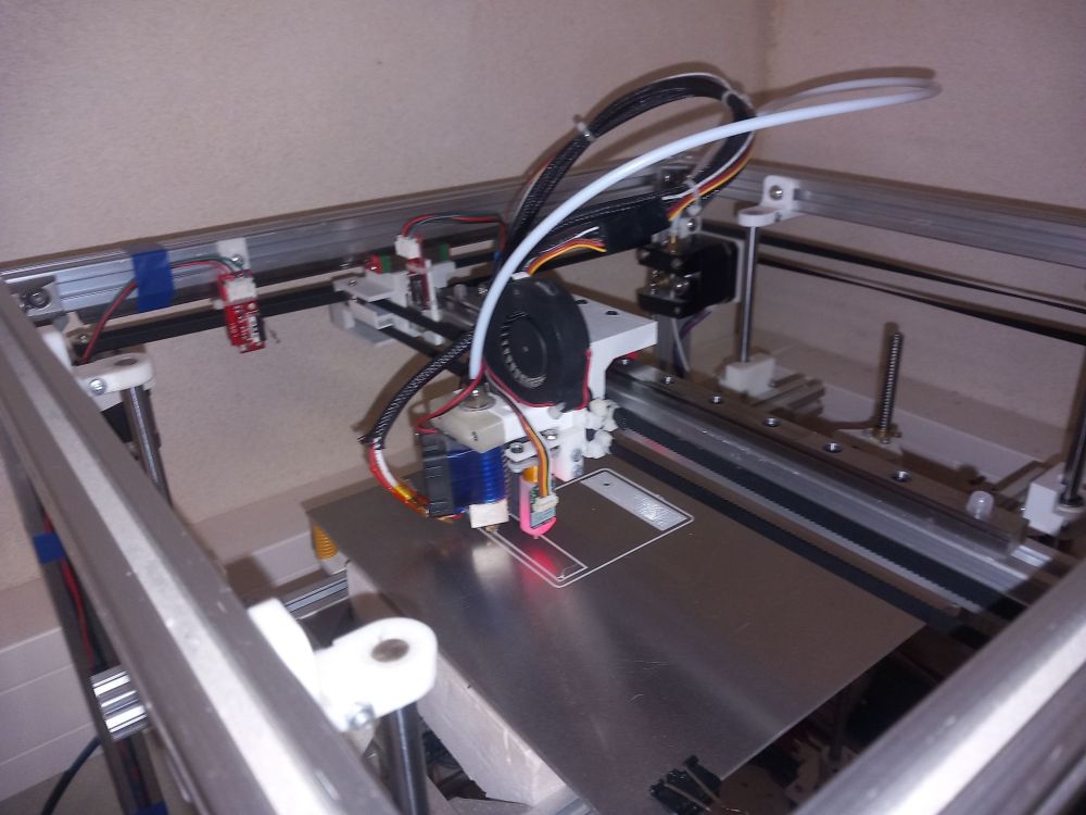

ThLDQ Posté(e) Aout 25, 2025 Auteur Posté(e) Aout 25, 2025 (modifié) Tout se passe bien , l'imprimante frétille grâce au nouveau firmware. Un petit problème : les mouvements se font correctement sauf quand le BLTouch a fini son travail et qu'il va à sa position de début d'impression les axes saccadent énormément ! Un peu comme si les moteurs ne suivaient pas ou que la buse accrochait le plateau (ce qui n'est pas le cas). Le Jerk et l'accélération n'ont jamais été affinés / réglés. Serait-ce cela ? Le test de Pressure advance est en cours d'impression. Thierry Modifié (le) Aout 25, 2025 par ThLDQ
pommeverte Posté(e) Aout 25, 2025 Posté(e) Aout 25, 2025 Salut, Il y a 4 heures, ThLDQ a dit : Le Jerk et l'accélération n'ont jamais été affinés / réglés. Serait-ce cela ? je ne pense pas. Le mouvement se fait à quelle vitesse? il ne serait pas trop lent? Est-ce que tu pourrais nous faire une p'tite vidéo postée sur un site comme youtube, vimeo,... pour qu'on ait une idée plus précise du phénomène?
