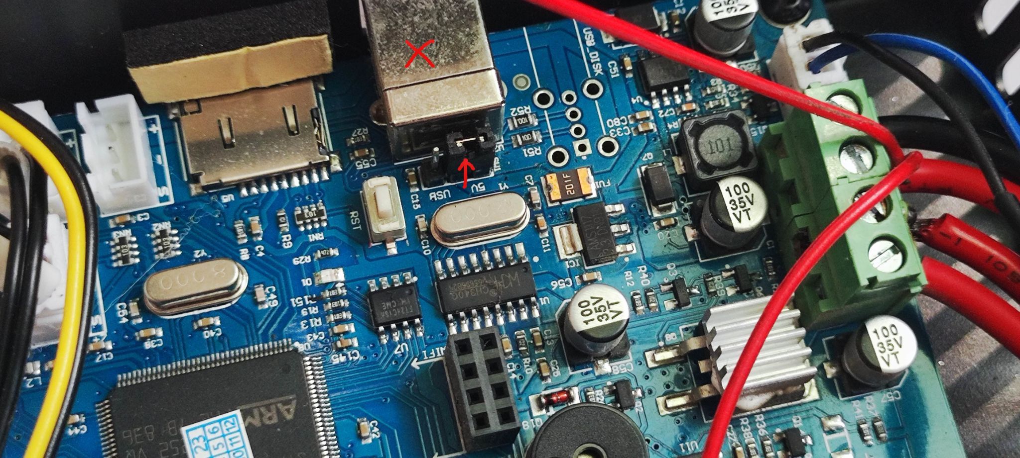

Bonjour a tous, après quelques gros soucis de santé j'ai repris l'impression 3D que j'avais délaissée et je rencontre quelques difficultés avec ma machine, et après une batterie de tests il semblerait que la seule solution soit le remplacement du Firmware, toutes les autres pistes de structure et de paramétrage ayant été éliminées... j'ai donc deux questions basiques pour entreprendre ce remplacement :
Pour commencer, quelqu'un pourrait-il me dire où se trouve le Jumper Boot sur la carte mère, ci joint  une photo d'icelle,
j'ai mis une croix rouge sur la prise de sortie USB et une flèche sur le jumper"5V/USB". mais je ne vois aucun Jumper Boot nulle part...
Car pour pouvoir me connecter avec STM32 CubeProgrammer et flasher le Firmware, je dois déplacer le jumper sur la gauche de l'image, pour le mettre sur USB et retirer le jumper BOOT... oui mais où est-il? Car sans cela la connexion avec STM32 n'est pas possible...
Ensuite, quelqu'un pourrait-il me dire quel Marlin je dois sélectionner et télécharger depuis https://github.com/MarlinFirmware/Configurations pour remplacer l'actuel qui semble défaillant.
Il me faut la version la plus récente compatible Tronxy et STM32F446ZET. mais laquelle est-ce?

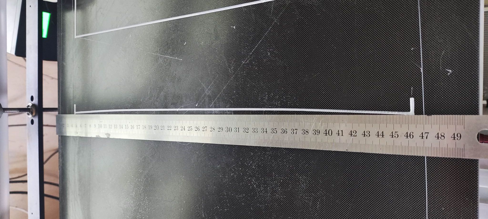

Et question problème, ne trouvant pas la cause d'une déformation j'ai commencé des investigations multiples et assez poussées, et je me suis fait aider par "Perplexity" je ne sais pas si tu connais, c'est une IA dont je me sers énormément dans la vie courante et particulièrement en matière d'astronomie.
Alors, c'est un peu long a expliquer...

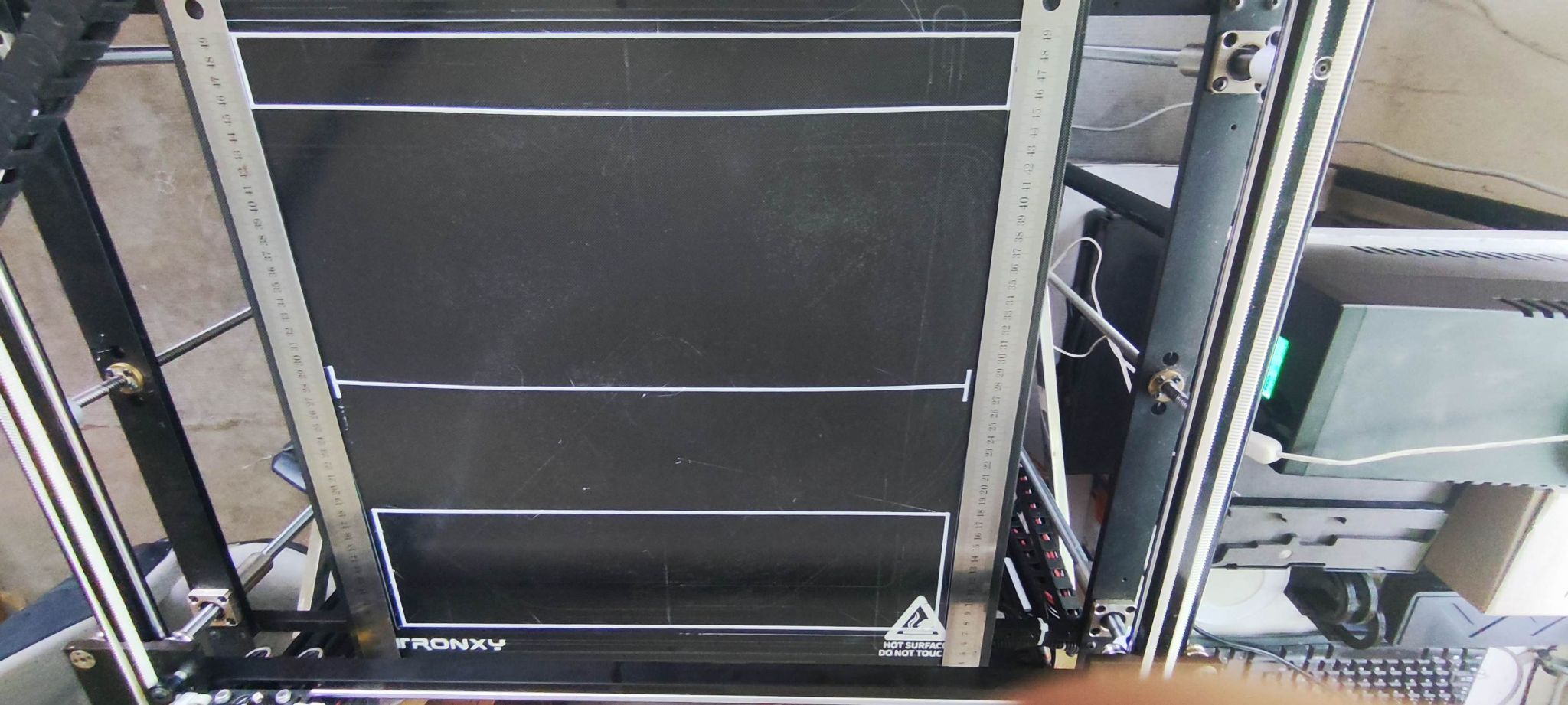

les impressions réalisées sont déformées par rapport au dessin demandé. Les réglages de calibration ont été vérifiés minutieusement sous tous les angles, et le parallélisme de l’imprimante malgré ses défauts de structure initiaux ne sont pas en cause toutes les investigations très poussées ont été réalisés pour éliminer cette piste, y compris le décalage volontaire dans les deux sens pour tester d’éventuelles modification du défaut constaté, qui reste quasiment identique et dans les mêmes proportions.
La seule piste restante est l’interprétation aberrante de l’ordre reçu...

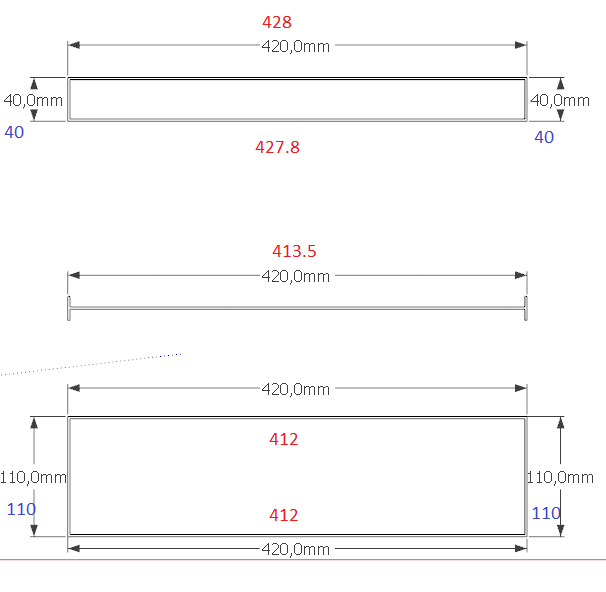

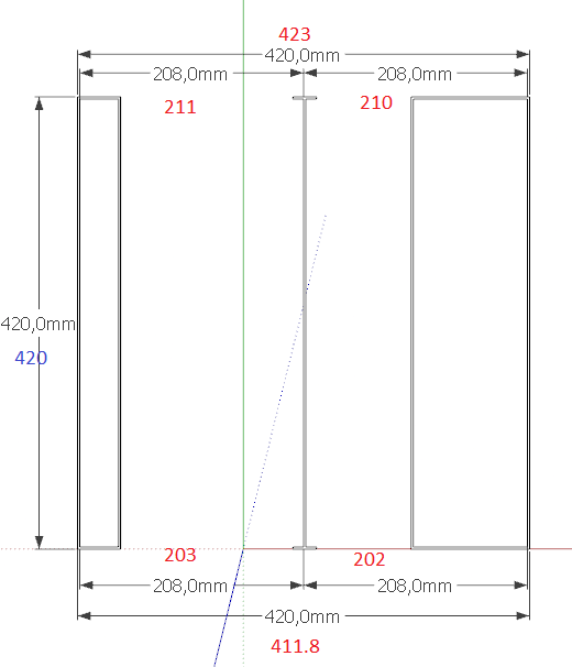

Ce défaut consiste en un décalage essentiellement sur l’axe X le long de l’axeY dans la proportion suivante :
en prenant les milieux de la pièce comme base de calibration, sur une pièce carrée de 420 mm de côté, le résultat obtenu au lieu de 420 est un X de 412mm en avant du plateau pour 428mm au fond du plateau, alors que sur l’axe Y la longueur obtenue reste bien de 420mm pour 420 demandé tout au long du déplacement en X.
j'intercale qq photos et dessins cotés pour visualiser...
Cotationcalib-01-b.png.ff2eb25e030390447d5279fedc54c893.pngCotationcalib-02-b.png.ae80a9e7bb3d292957912080b955b90c.png
Ce sont des rectangles et des lignes que j'ai imprimées dans les deux sens du plateau pour comparer le résultat obtenu...
en noir la demande, en bleu  la cotation est bonne, en rouge le résultat déformé...
Indépendamment du défaut de mesure en avant du plateau de 412 obtenu pour 420 demandé, la progression parallèle en y reste constante sur une certaine distance le défaut ne commence à s’accentuer qu’à partir de 120 mm pour parvenir à son maximum vers 380 mm du départ, soit à 4 cm du point d’arrivée, zone pendant laquelle le trait redevient parallèle au plateau mais avec donc un écart final de 428 mm pour420 mm demandé…
J'ai placé des réglets parallèles au plateau pour visualiser le défaut...
je constate également une incurvation très nette de la ligne transversale du X qui commence à 120 mm et atteint son maximum de 5 mm d’incurvation au milieu de la pièce et le conserve jusque à 4 cm avant l’arrivée pour finir par rattraper le défaut, la ligne du X en fond de Y redevient parfaitement parallèle au plateau, de même que la ligne équivalente en avant de plateau… seule la longueur change de 412 à 428, soit 16mm en tout, 8 mm de chaque côté
Ce phénomène est incompréhensible, il a été évoqué une option de paramétrage caché du firmware sensé devoir rattraper un hypothétique défaut de plateau et qui serait restée activée, mais la commande d’annulation de ce paramétrage testée plusieurs fois n’a rien donné, à chaque fois le défaut reste absolument régulier, j’ai tenté également de réinitialiser la machine pour repartir avec les paramètres d’usine, et c’est toujours pareil…
J’ai également tenté de trancher la pièce et les modèles de calibration avec un slicer différent, mais le problème persiste à l’identique avec Cura comme avec Prusa Slicer… à défaut de savoir l’analyser, je suppose donc que le Gcode n’est pas non plus en cause puisque provenant de source différente et indépendante de la machine et au sujet de laquelle je ne fournis que les paramètres de dimension plateau et chauffage filament, j’imprime plateau froid, en ajustant les paramètres nécessaires.
La conclusion logique est le remplacement du Firmware qui peut avoir été corrompu mais que je soupçonne également d'etre pourri depuis le départ d'où un grand nombre de mes tâtonnements et de mes difficultés... un problème de moteurs est envisageable mais à la marge, car l'importance et la localisation systématique du défaut ne peut pas s'expliquer sur ce seul critère... avec un firmware sain, je ferai le test et j'envisagerai éventuellement un remplacement moteurs s'il en existe de plus fiables et robustes compatibles avec ma bécane.
Voilà, tu as voulu savoir, tu sis tout, désolé pour la longueur, mais ça évite de revenir sur chaque point déjà plusieurs fois contrôlés, calibrations, tension courroies, parallélisme etc.

Cependant, il manque:
  • la référence de la carte-mère, normalement inscrite à droite des connecteurs des moteurs Y et Z. Exemple avec cette CXY-446-V10:
Citation
02-2_2048x2048.jpg?v=1679544042
 Sur ta photo, on ne voit pas de cavalier / double broches à coté du bouton reset 😱

Pour ce qui est de ton défaut, j'ai du mal à croire qu'il existe une correction du X en fonction du Y dans Marlin... 🤔 en tout cas, c'est intéressant 😅
Tu as vérifié la rectitude des profilés qui définissent l'axe Y (profilés latéraux supérieurs)? la qualité/propreté des galets?

Sinon je ne l'avais jamais remarqué mais effectivement je viens de voir qu'à l'allumage en haut à gauche de l'écran c'est écrit en tout petit V 1.64   très fin et très brièvement, complètement collé dans l'angle et presque illisible, j'ai du éteindre et rallumer 2 fois pour être sûr...   ça peut être ça?
Pour le coté mécanique tout a été démonté, nettoyé, mesuré, là je suis bien certain sur ce point là... il y a quelque part une corruption et mauvaise interprétation de l'ordre qui est transmis par le Gcode, un moment Perplexity m'a indiqué une ligne de commande pour annuler une correction automatique censée compenser un éventuel défaut de plateau, j'ai suivi la procédure et l'ai refaite plusieurs fois en éteignant et redémarrant la machine après enregistrement mais ça n'a strictement rien changé... je ne me souviens plus de cette ligne de commande par Gcode  suivie de M500, et je n'ai pas conservé cette partie de l'échange qui s'est fait sur plusieurs jours... j'ai même faussé très légèrement et volontairement équerrage dans les deux sens consécutivement pour vérifier si cela avait une quelconque incidence sur le défaut.. que dalle... j'ai donc tout remis au poil et je cherche à présent à remplacer le firmware... à moins que ce ne soit la carte mère qui déconne... mais là je ne sais pas investiguer...

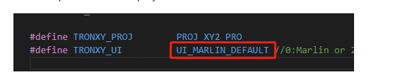

Je me suis peut-être emballé. Je n'arrive pas à comprendre ce passage :
Citation
Remember the current UI name, otherwise, when you want to switch back to the factory interface, you will forget which UI it is, because different UI correspond to different resolution screens. If you switch incorrectly, an exception will be displayed
Dans le doute, je préfère ne pas tenter le diable et ne pas te proposer l'affichage Marlin 🥴

Réponse 3: Contrairement à @pommeverte, Je suggère de mettre l'interface Marlin image.png.24df1d6a93d079fdc5d0abd546bfe35f.png
L'interface "Tronxy" reste trop limitée et on a pas accès aux configurations comme le Z-offset, babystep, et les steps/min des moteurs.
Réponse 4: Alors j'ai eu des défauts, mais celui là, jamais. Alors je ne suis pas aussi pointu que @pommeverte sur l'électronique (et il l'a prouvé à maintes reprises). Par contre, je regarderai dans un premier temps du coté mécanique, il y a peut être un point dur, une tension de courroie trop lache par rapport à l'autre.
Alors pourquoi je dis ça, si ça venais du firmware ou de l'électronique, le décalage serait constant et non en "parabole"

Avant la compilation du Marlin "Tronxy", si l'on veux conserver l'interface "Tronxy", on met (ou laisse car je crois que c'est par défaut)
image.png.77221cf27e7e21be526597be3e9d93fc.pngEt on respecte les autres instructions. On compile. On copie le dossier update dans une sd, Clic-Clac Merci kodak. Bref,
Mais effectivement, si tu mets l'interface Marlin, Mais que pour une raison X ou Y tu veux revenir en arrière, il faudra recompiler et ajouter les fichiers précédemment cité. Je vais fouiller dans mes posts et mails, j'ai peut être le lien google drive vers les fichiers en question
