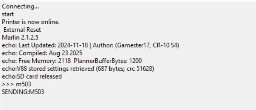

gaston54 Posté(e) Aout 22 Posté(e) Aout 22 salut a tous j ai récupéré une cr104s avec une carte mère neuve mais l imprimante ne fonctionne pas elle est allumée et l écran tactile fonctionne mais aucune action ne fait réagir l imprimante (mouvement ou chauffe) j ai vérifier les branchements qui m ont l air ok a part capteur de filament qui est absent sur l imprimante mais le cable est là. j ai essaye d installer le firmware via USB mais l imprimant n est pas reconnue, et aussi via xload mais après plus de 45 min toujours en upload... quelqu un pourrait il me donner une piste ?

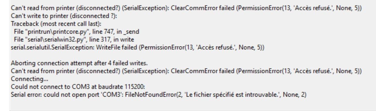

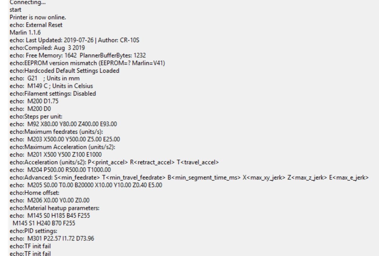

gaston54 Posté(e) Aout 22 Auteur Posté(e) Aout 22 je reussi a connecter l imprimante que lorsqu elle est eteinte !!! je branche l usb et l ecran s allume.. j ai ce message sur pronterface
pommeverte Posté(e) Aout 22 Posté(e) Aout 22 Apparemment, il y a un souci avec le lecteur de carte µSD. Est-ce que tu as retiré la carte µSD? il y a 18 minutes, gaston54 a dit : je réussis a connecter l imprimante que lorsqu elle est éteinte !!! Perso, je débrancherais tout sauf l'écran et je mettrais l'imprimante sous tension. Si la communication s'établit, alors je rebrancherais les éléments 1 à 1 en testant la communication à chaque fois.

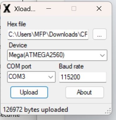

gaston54 Posté(e) Aout 23 Auteur Posté(e) Aout 23 (modifié) il y a 41 minutes, pommeverte a dit : Salut, et si tu débranches également l'écran, est-ce que tu peux communiquer avec la carte-mère? En ce qui concerne le pilotage de l'imprimante via l'écran, je me demande si le firmware est bien adapté puisque l'écran n'est pas d'origine. Actuellement, tu es branché sur le port série de l'écran... je n ai pas touché au branchement de l ecran j ai supposé qu il etait bon sans l écran : même résultat je ne vois le port com que quand l imprimante n est pas alimentée j ai re essaye xload sans l ecran et j ai eu ce resultat : avec pronterface toujours imprimante eteinte est ce que j essaie de tout rebrancher? Modifié (le) Aout 23 par gaston54

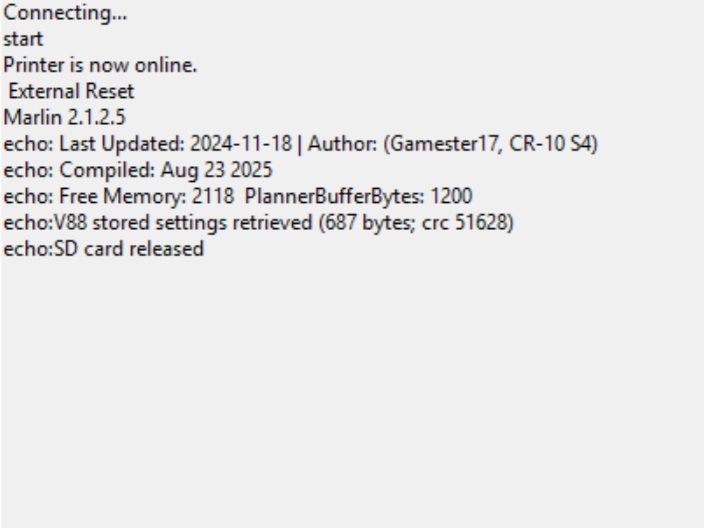

pommeverte Posté(e) Aout 23 Posté(e) Aout 23 Il y a 2 heures, gaston54 a dit : est ce que j essaie de tout rebrancher? Pour moi, non. Il faudrait résoudre ce problème d'alimentation avant de passer à la suite. Le souci c'est que je n'ai plus de pistes... Il y a 20 heures, gaston54 a dit : j ai récupéré une cr104s avec une carte mère neuve est-ce que la carte-mère était déjà installée dans l'imprimante? est-ce que tu l'as achetée à part? si oui, est-ce que tu peux fournir le lien de la page d'achat? En attendant, j'ai préparé un firmware basé sur Marlin V2.1.2.5: firmwareV1.hex avec les fichiers de config: Marlin_configV1.zip J'ai un doute sur la déclaration de l'écran mais d'après cette discussion, ce devrait être correct
gaston54 Posté(e) Aout 23 Auteur Posté(e) Aout 23 j ai recuperé l imprimante comme ca la carte été changée car la carte d origine avait grillée mais il n a pas réussi a la remettre en route comment l installe la config ?
pommeverte Posté(e) Aout 23 Posté(e) Aout 23 Les fichiers, c'est juste pour que tu puisses compiler le firmware. Pour le transfert, tu fais comme d'habitude avec Xloader et le fichier firmwareV1.hex. il y a 4 minutes, gaston54 a dit : la carte été changée car la carte d origine avait grillée intéressant. Est-ce que tu pourrais essayer d'alimenter la carte-mère avec une autre alimentation, même si ce n'est qu'une 12V ~1A ou 2A (type chargeur d'appareil,...)?

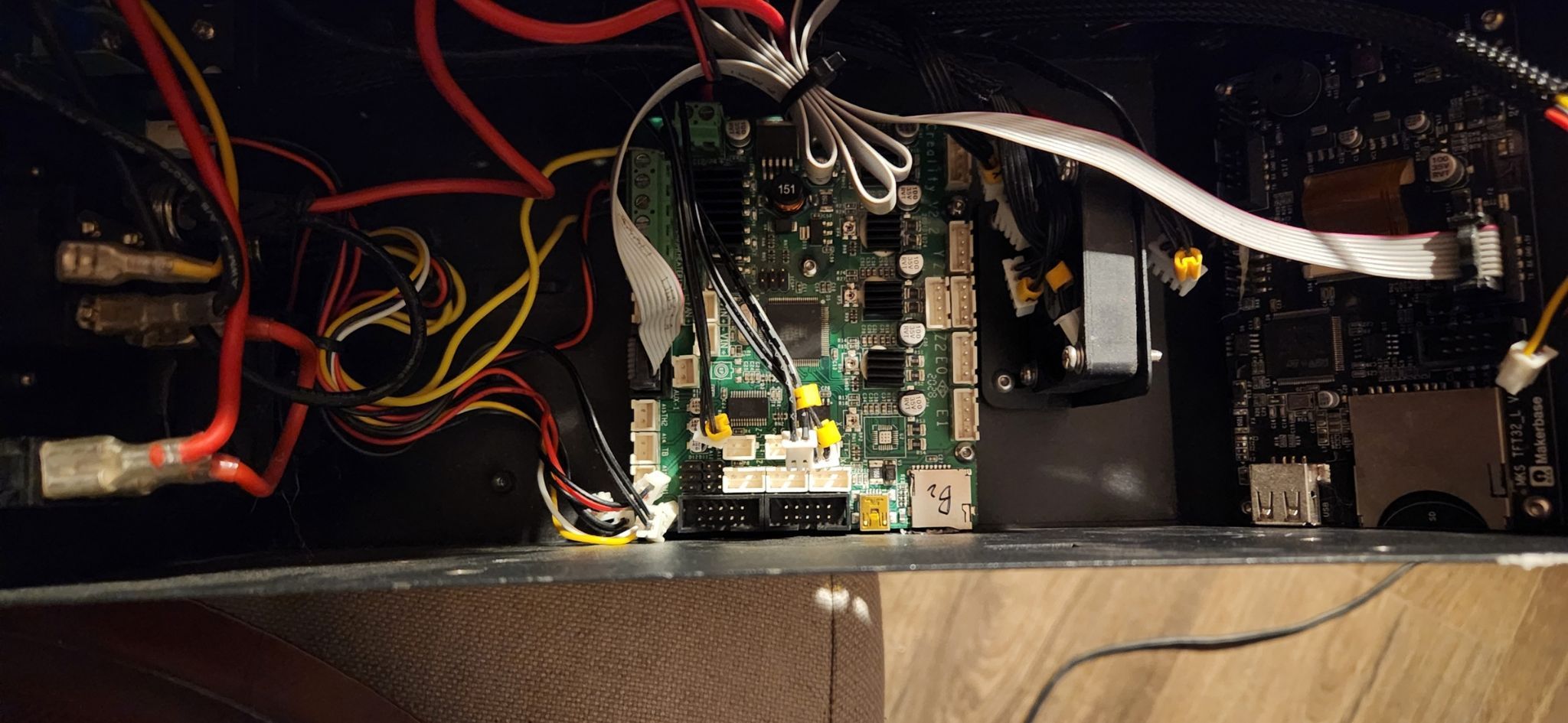

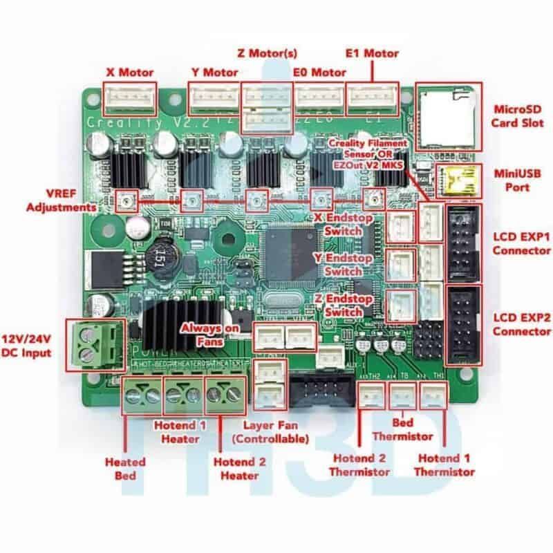

pommeverte Posté(e) Aout 23 Posté(e) Aout 23 J'essaierais aussi de ne pas alimenter la carte avec le 5V de l'USB en ajoutant un bout de scotch sur la piste + / 1 , du connecteur du câble: Citation

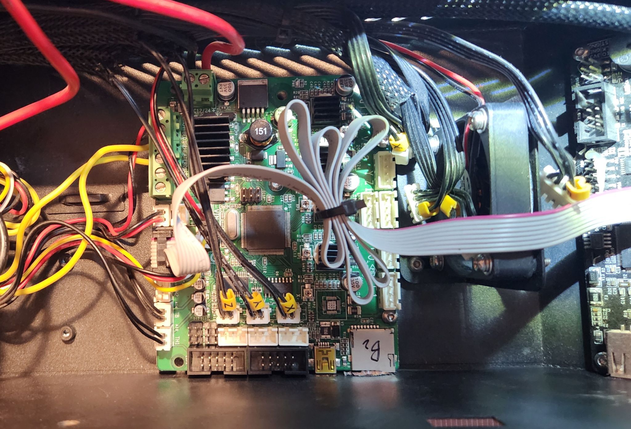

pommeverte Posté(e) Aout 23 Posté(e) Aout 23 il y a 25 minutes, gaston54 a dit : meme sur pronterface pas de temp Quelle réponse as-tu quand tu envoies M105 dans Pronterface? il y a 26 minutes, gaston54 a dit : les sondes sont biens les connecteurs avec deux fils noirs ? comment les reconnaître? oui, ce sont eux. Si il n'y a rien d'indiqué sur le câble, alors il faut remonter à la source (tête ou plateau) il y a 27 minutes, gaston54 a dit : ensuite j ai trois connecteurs rouge et noir et un jaune et blanc normalement, ce sont les ventilos (refroidissement du filament (x1 ou x2 ?), radiateur de la tête, ventilateur du boitier?) Le refroidissement du filament se branche sur les connecteurs (identiques) à gauche du connecteur de l'écran, les autres sur les connecteurs au dessus (VIM): Citation

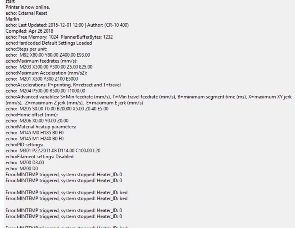

gaston54 Posté(e) Aout 23 Auteur Posté(e) Aout 23 pas de reponse quand j envoi m105 c est juste marqué SENDING:M105
gaston54 Posté(e) Aout 23 Auteur Posté(e) Aout 23 il y a 54 minutes, pommeverte a dit : Bizarre. As-tu une réponse quand tu envoies M503 ? j ai rien je n ai plus les parametres quis affichent quand je connecte sur pronterface
