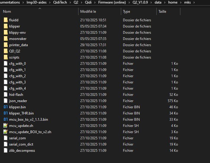

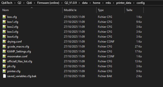

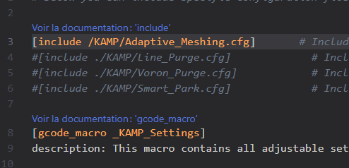

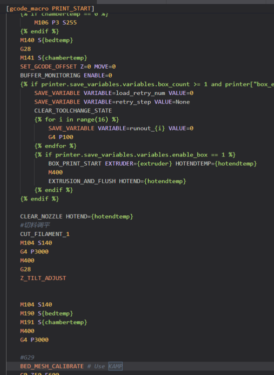

fran6p Posté(e) Novembre 1 Auteur Posté(e) Novembre 1 Il y a 3 heures, Grayshif a dit : est-ce que cette modification sera toujours active après une maj systeme Non. Les mises à jour système de Qidi écrase de nombreux fichiers de configuration en les remplaçant par ceux de la mise à jour . Les modifications du dossier personnel de mks : Les fichiers de configuration printer_data/config : A minima, pour KAMP, vérifier le contenu de KAMP_Settings.cfg et modifier dans gcode_macro.cfg la macro PRINT_START en commentant la ligne G29 et en ajoutant une nouvelle ligne contenant BED_MESH_CALIBRATE : #G29 BED_MESH_CALIBRATE # Use KAMP

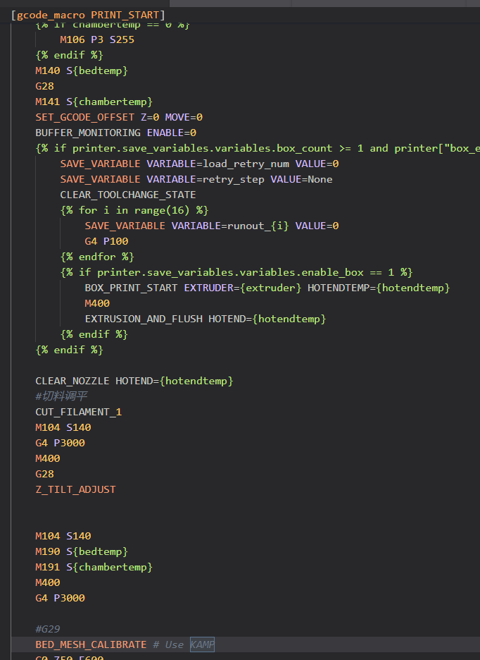

Grayshif Posté(e) Novembre 1 Posté(e) Novembre 1 j'ai fais cette modification et enlever le point sur la ligne du haut merci premier test, tout semble fonctionner 1
fran6p Posté(e) Novembre 1 Auteur Posté(e) Novembre 1 Il y a 1 heure, Grayshif a dit : et enlever le point sur la ligne du haut Tu as supprimé le «dièse» => décommenter un paramètre ( # et ; sont les caractères utilisés pour commenter, ce qui suit ces caractères n'est pas interprété par Klipper) .
