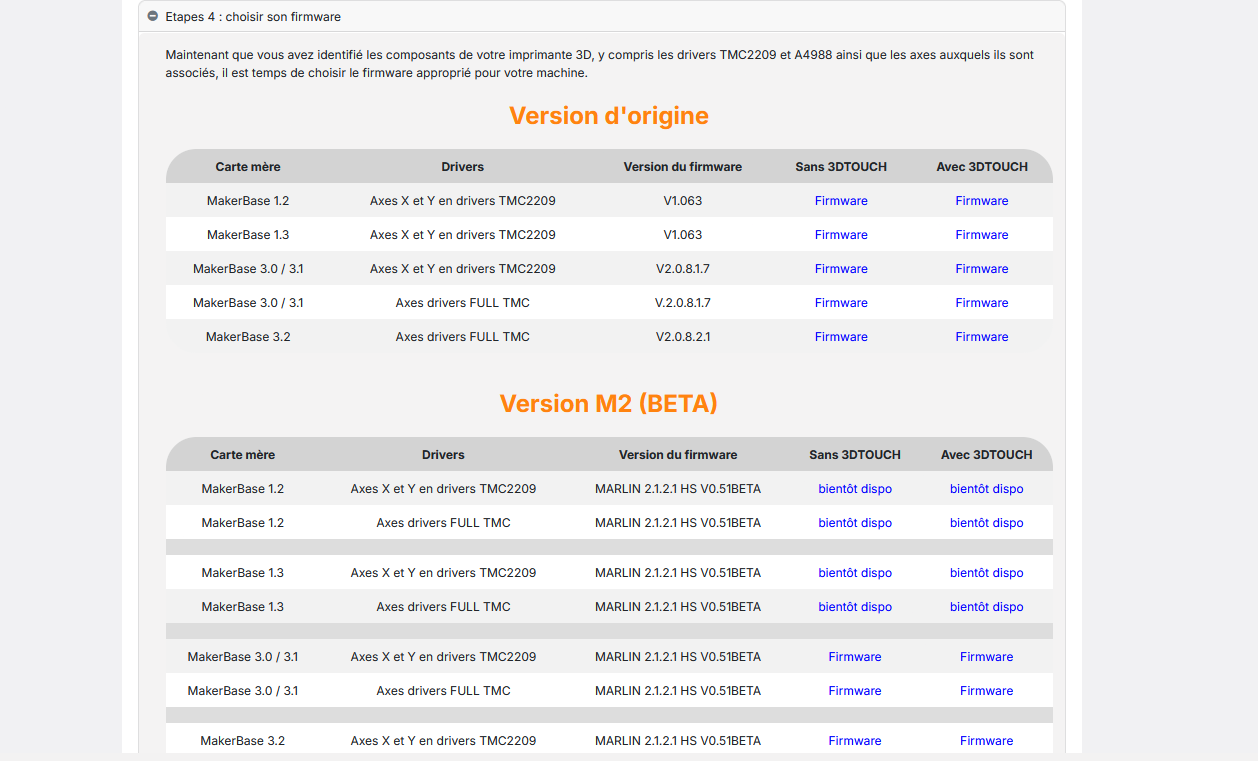

lif Posté(e) Aout 24 Posté(e) Aout 24 Bonjour, Je suis un tuto d'installation d'un 3D touch sur ma D12/230. tout s'est bien passé pour la partie montage , j'ai chargé le Firmware pour ma carte 1.2 avec 3D touch mais lorsque je vais pour sur l'icône "plus" pour avoir les menus permettant de régler finement la hauteur de la tête, je suis bien ennuyé, le répertoire affiche toutes des icones sans nom, juste 3 points... impossible donc de faire quoi que ce soit. Pensez vous pouvoir m'aider ? merci
pommeverte Posté(e) Aout 24 Posté(e) Aout 24 (modifié) Salut et bienvenue sur le forum, il y a 32 minutes, lif a dit : Pensez vous pouvoir m'aider ? on peut toujours essayer il y a 32 minutes, lif a dit : Je suis un tuto d'installation d'un 3D touch sur ma D12/230 est-ce que tu peux nous indiquer où tu as trouvé le tuto? Est-ce qu'il ne fallait pas mettre à jour le firmware de l'écran? Modifié (le) Aout 24 par pommeverte
lif Posté(e) Aout 24 Auteur Posté(e) Aout 24 Pour la petite histoire : J'ai acheté l'imprimante l'an dernier, dans un magasin d'électronique. je pensais bien faire un tas de trucs sympa avec mais mon idée était de créer des objets et j'ai coinçé avec les logiciels de création 3D... c'est très chronophage et je n'ai pas pris le temps. Bref, j'ai imprimé quelques bibelots à partir de STL trouvés sur le net. puis elle est restée en sommeil. quand la question s'est posé : vente ou utilisation, j'ai opté pour l'utilisation... donc, dégager du temps. de plus, je me suis vu offrir des pieces d'upgrade , c'était donc l'occasion de renouer, j'ai donc installé le pack direct drive et le pack 3D touch. le nouveau firmware vient de chez Wanhao : https://formation.wanhaofrance.com/slides/slide/firmware-d12-230-758 voici le lien vers le tuto :"https://www.youtube.com/watch?v=I-JyFTIj-80", mais il n'est pas à jour pour ses références, le site Wanhao a changé depuis. je vais essayer de voir si je peux dénicher un quelque chose pour l'écran. merci pour la piste. Lif
pommeverte Posté(e) Aout 24 Posté(e) Aout 24 il y a une heure, lif a dit : je vais essayer de voir si je peux dénicher un quelque chose pour l'écran. désolé, j'ai dit une grooooosse bêtise puisque c'est la carte-mère qui gère l'affichage. Quelle version as-tu choisie? version d'origine ou bêta? Edit:@lif Sinon, suite à ce sujet, j'ai récupéré les sources de Marlin (voir ce message) et compilé un firmware qui correspond à ton modèle: FirmwareD12-230_3DTouch.zip Le fichier est à décompresser et copier sur une carte µSD. Je joints les fichiers de configuration: Marlin_config.zip
lif Posté(e) Aout 24 Auteur Posté(e) Aout 24 Il n'y a pas mort d'homme je n'ai eu d'autre choix que de prendre le premier de la liste , donc le V1.063 avec 3D Touch, le M2 etant affiché "bientô dispo"

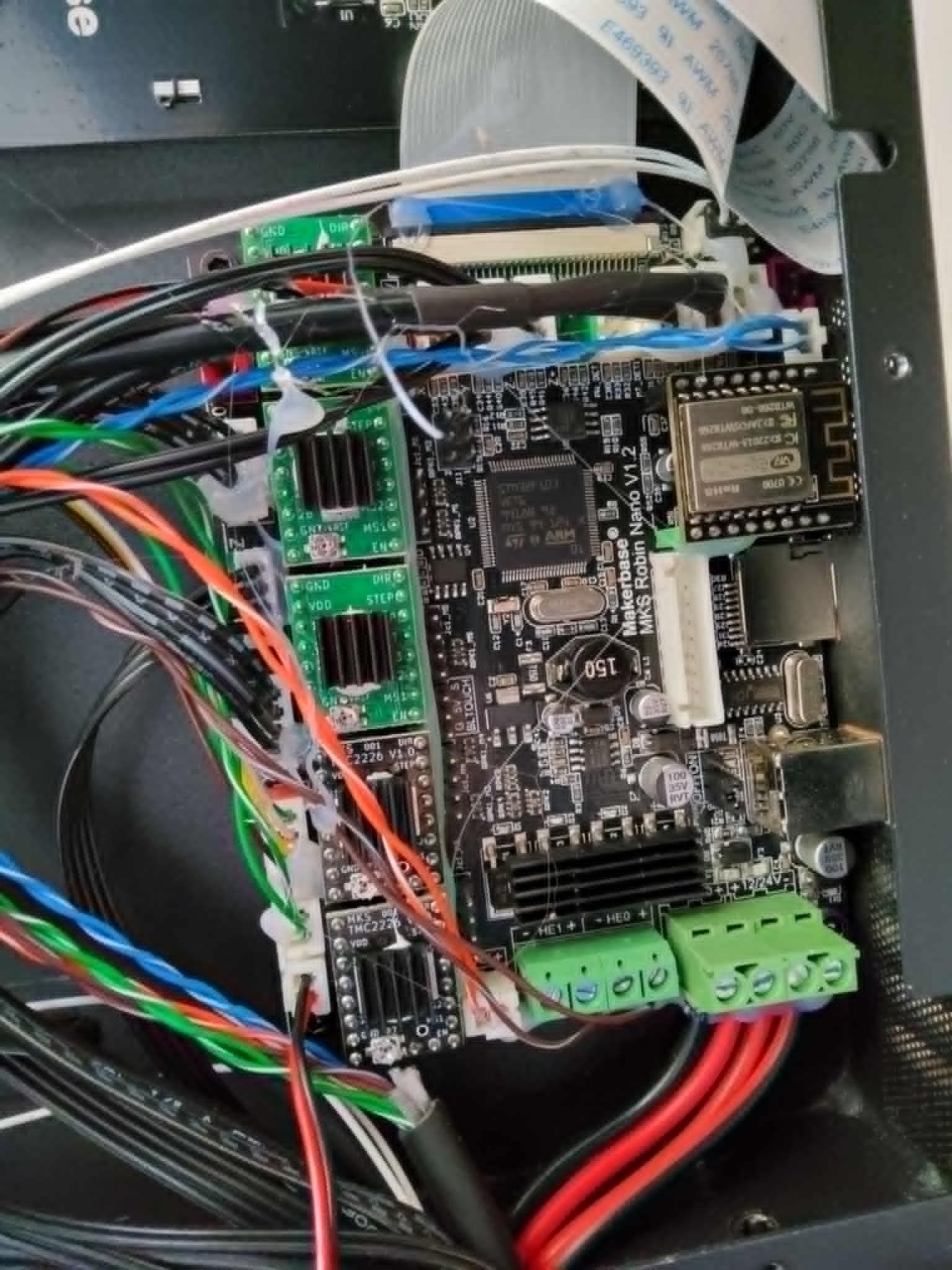

lif Posté(e) Aout 25 Auteur Posté(e) Aout 25 Bonsoir, bon, je viens d'essayer de tester sauf que l'axe Z est inversé... je suis allé lire un peu et certains posts parlent d'un fichier txt à modifier , sauf que cette version du firmware n'en contient pas. une idée ? inversion de la polarité moteur ? ça m'apparaît radical... Merci ptite phot de ma CM, des fois que...
pommeverte Posté(e) Aout 25 Posté(e) Aout 25 (modifié) Salut, En effet, il n'y a pas de fichier txt avec ces sources. Il faut donc modifier le fichier configuration.h (ligne 1460 INVERT_Z_DIR passe de false à true) et recompiler les sources, ce qui donne cette nouvelle version: FirmwareD12-230_3DTouchV2.zip edit: je vois que tu as un module WIFI. Malheureusement avec le type d'affichage actuel, cette fonction n'est plus possible. Est-ce que c'est un problème pour toi? si tu comptais dessus, il faudra compiler une nouvelle version Modifié (le) Aout 25 par pommeverte

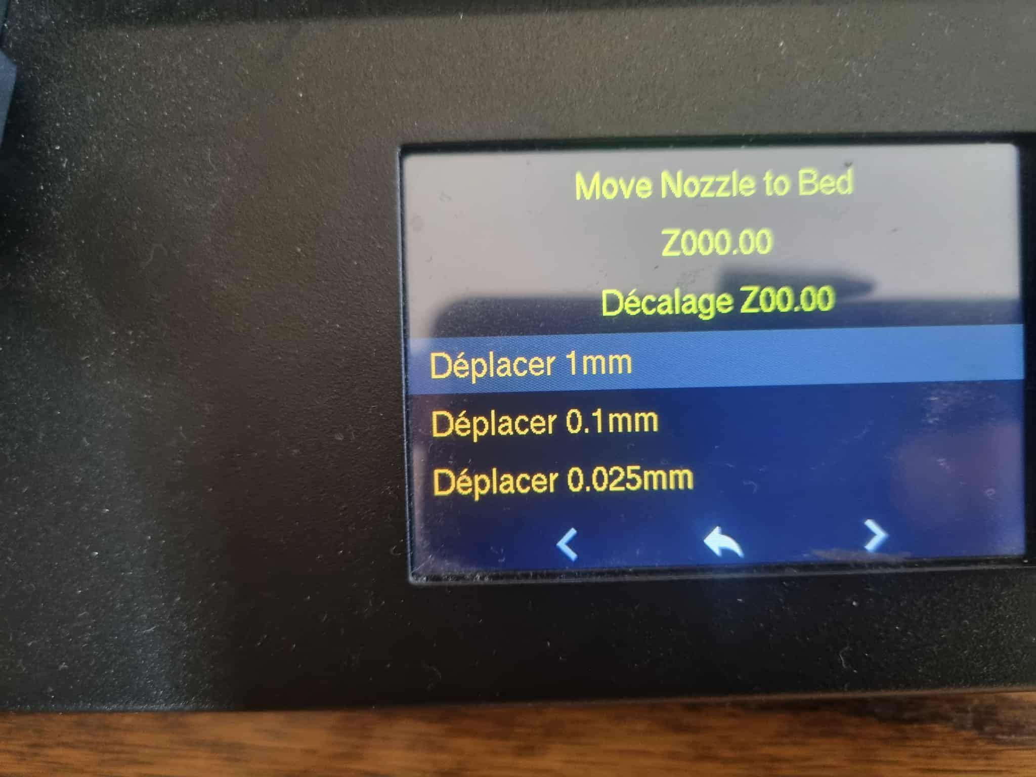

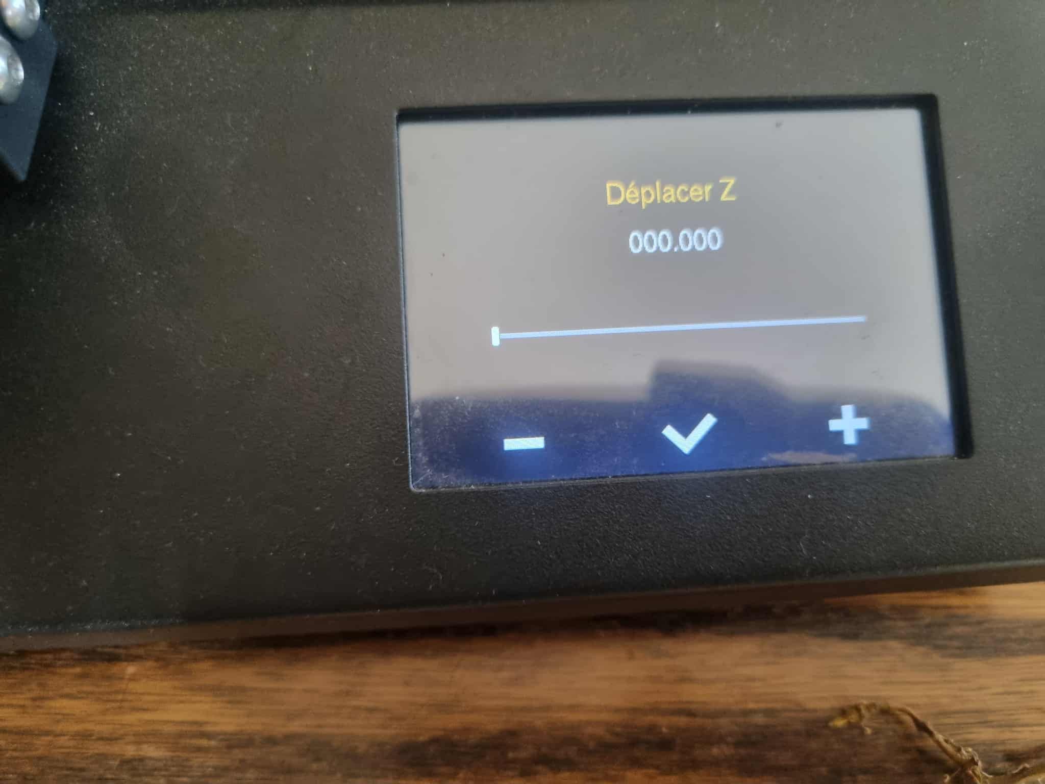

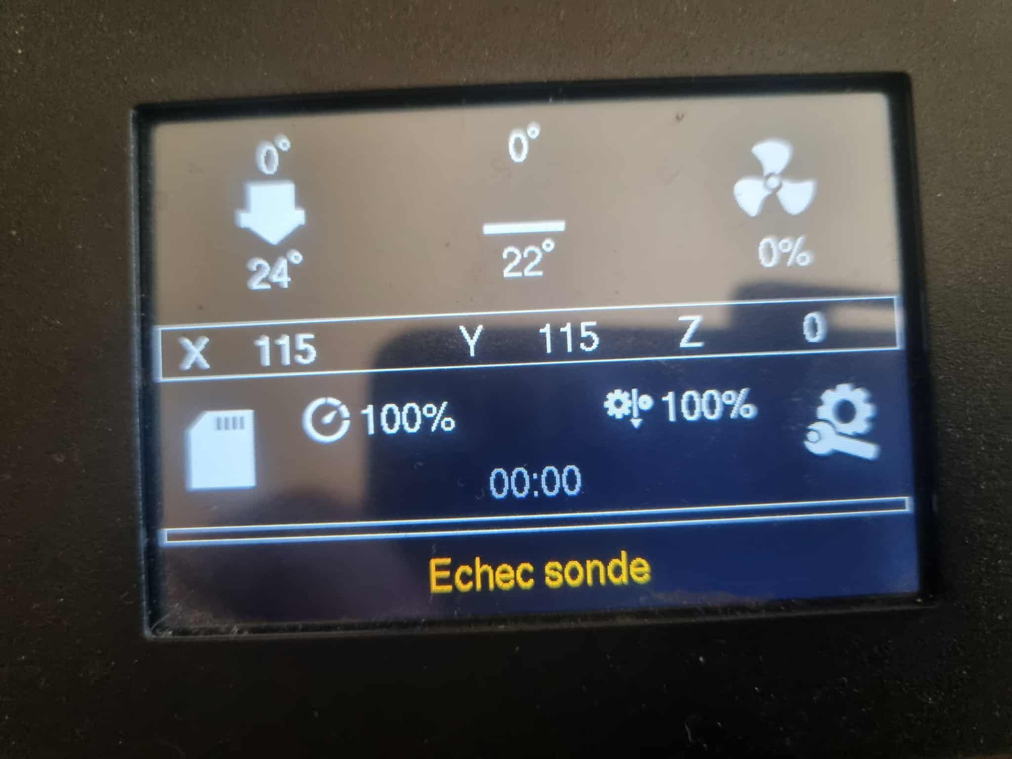

lif Posté(e) Septembre 7 Auteur Posté(e) Septembre 7 Bonjour, Je viens d'effectuer la manoeuvre pour l réglage : appuis ur icone config, choix de config, choix de config avancée, choix de position zone Z. il lance 'origine XYZ' et 'Mesure de référence' et place la tête à environ 1 à 2mm du lit. il m'affiche ensuite un menu pour bouger la tête vers le lit (Move Nozzle to bed) où j'ai le choix du pas d'avance: soit 1mm, soit 0.1mm , soit 0.025. je choisis 0.1mm et là j'arrive sur une page 'déplacer Z'.... sauf que je ne sais rien faire, ni monter, ni descendre. lorsque j'ai remonté tous les menus jusqu'au menu initial, je vois qu'il est affiché 'Echec sonde' merci et déjà bon dimanche à toutes et tous. Lif
pommeverte Posté(e) Septembre 7 Posté(e) Septembre 7 Salut, il y a une heure, lif a dit : lorsque j'ai remonté tous les menus jusqu'au menu initial, je vois qu'il est affiché 'Echec sonde' apparemment, c'est normal puisque la valeur du Zoffset est vide quand tu lances cette procédure. il y a une heure, lif a dit : il m'affiche ensuite un menu pour bouger la tête vers le lit (Move Nozzle to bed) où j'ai le choix du pas d'avance: soit 1mm, soit 0.1mm , soit 0.025. je choisis 0.1mm et là j'arrive sur une page 'déplacer Z'.... sauf que je ne sais rien faire, ni monter, ni descendre. si tu choisis 1mm, est-ce que la buse bouge? 0.1mm, c'est petit, tu n'as peut-être pas vu le mouvement...
lif Posté(e) Septembre 7 Auteur Posté(e) Septembre 7 je viens de réessayer les 3 pas possibles (1 - 0.1 - 0.025) tant en positif qu'en négatif, l'écran paraît inactif. rien ne bouge. le seul endroit qui soit actif sur l'écran, c'st le 'V' en bas au centre qui valide la valeur et me permet de sortir de l'écran. SI je relance en sortant un 'assistant sonde Z', il relance la procédure 'Origine XYZ' mais là, comme la t est à environ 2mm du lit, le 3Dtouch sort son doigt 2 fois puis, reste à clignoter rouge, l'écran est figé sur 'Origine XYZ' à mon avis c'est en erreur..... je dois avoir 2 mains gauche je gratte un peu via chatgpt (je suis pas fan mais ça peut aider...) il dit ceci : Ce que tu décris correspond à un bug classique de l’écran tactile sur certaines Wanhao avec Marlin : L’assistant sonde Z lance le menu de réglage. L’écran affiche bien le titre “Déplacer Z” et le curseur, mais les boutons + et - ne réagissent pas. Seule la validation (V) fonctionne → impossible de modifier le Z-offset via l’écran. Causes probables Firmware Marlin pas totalement compatible avec ton écran tactile Sur certaines versions précompilées pour Wanhao i3, le menu Z-offset wizard est affiché mais les entrées tactiles ne sont pas mappées → seule la validation fonctionne. Ce n’est pas un problème matériel : l’écran fonctionne bien pour d’autres menus. Menu “wizard” prévu pour un autre type d’écran Certaines versions Marlin sont compilées pour écran LCD rotatif classique → sur écran tactile, les boutons + / - restent inactifs.

pommeverte Posté(e) Septembre 16 Posté(e) Septembre 16 Salut, J'ai fait quelques tests, notamment avec un écran similaire au tien et avec les sources Marlin V2.0.9.2 (même base que le firmware que je t'ai proposé). Le résultat c'est que la tête se déplace bien en Z dans le menu "assistant sonde Z". Après, tu as d'autres alternatives pour définir la valeur du Zoffset: raccorder ton imprimante à un ordinateur avec un câble USB. Dans Pronterface, tu suis cette procédure régler la hauteur de buse lors de l'impression de la couche initiale en allant dans (voir cette vidéo pour le principe)
