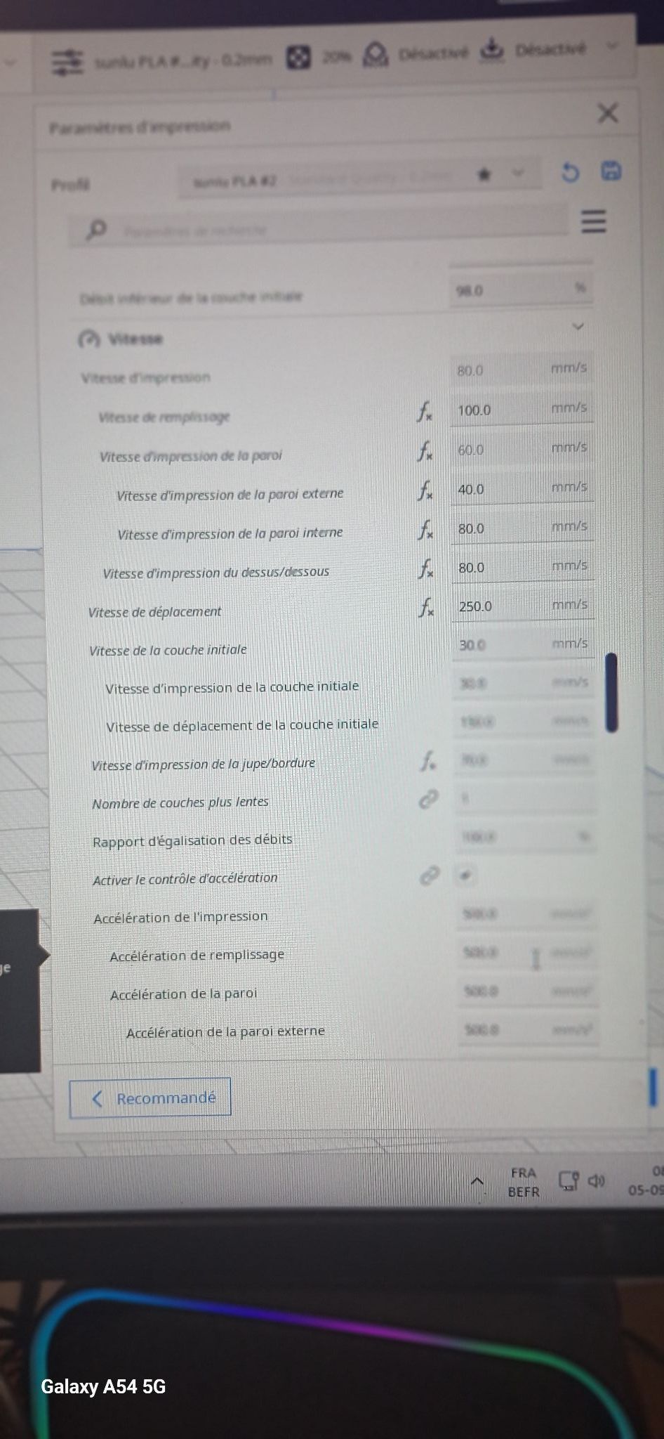

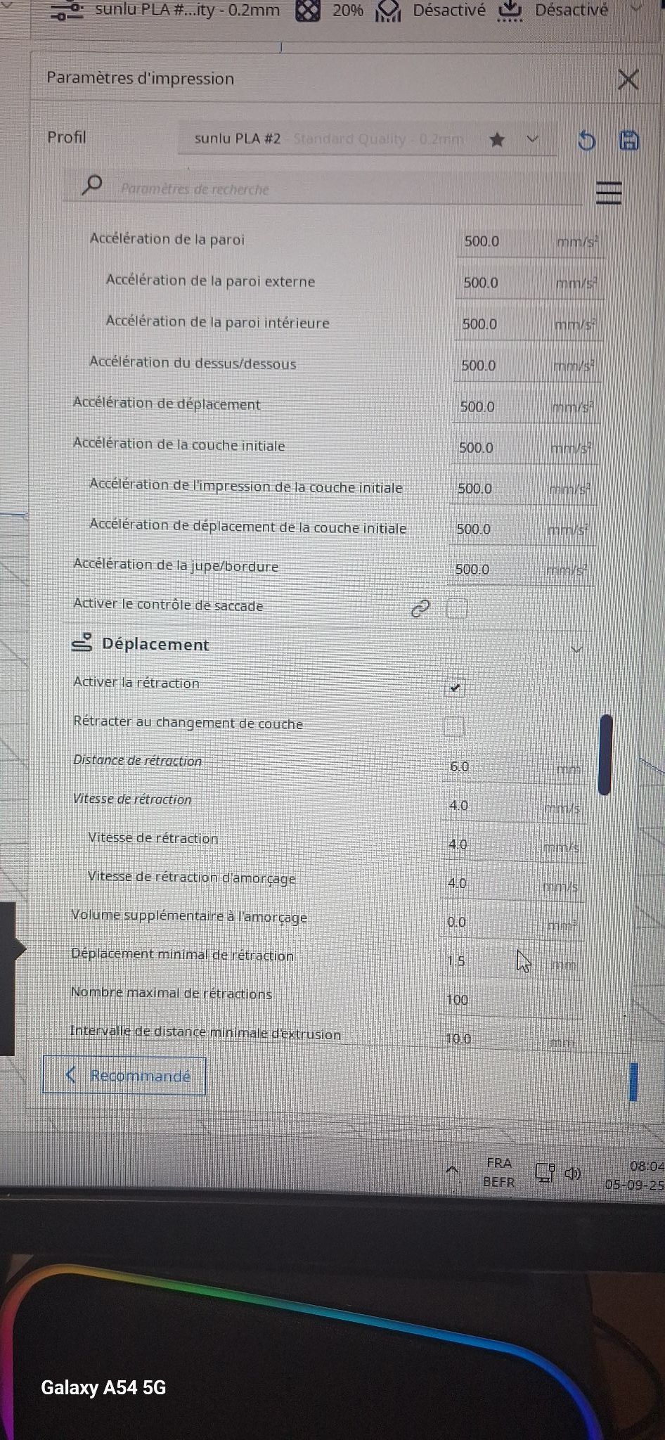

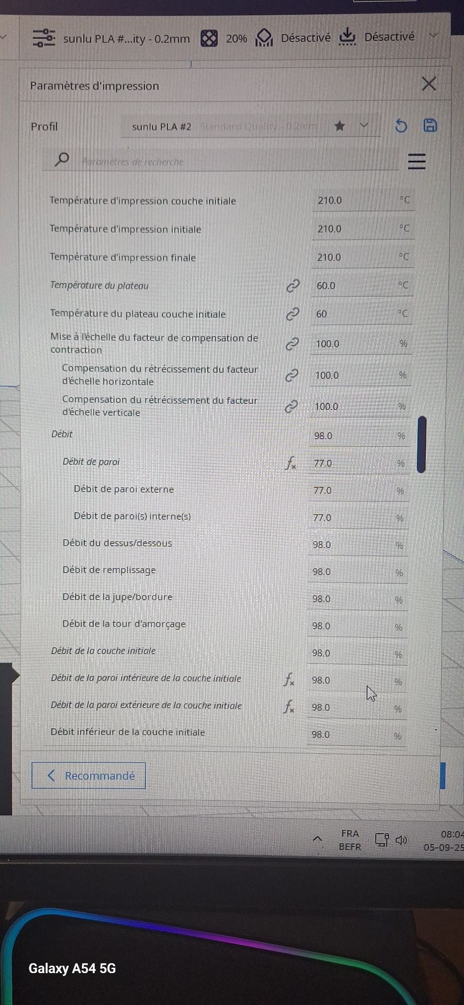

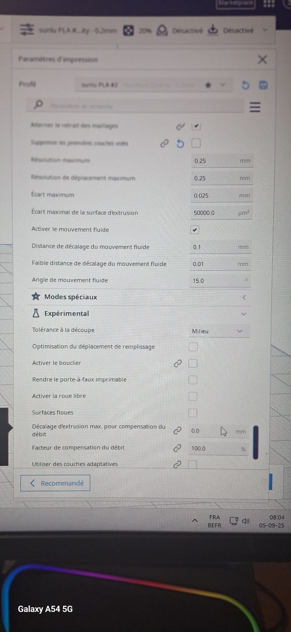

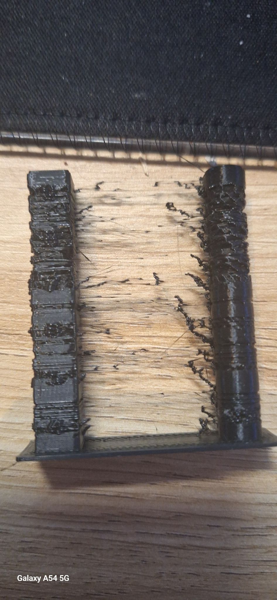

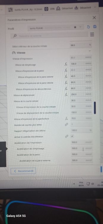

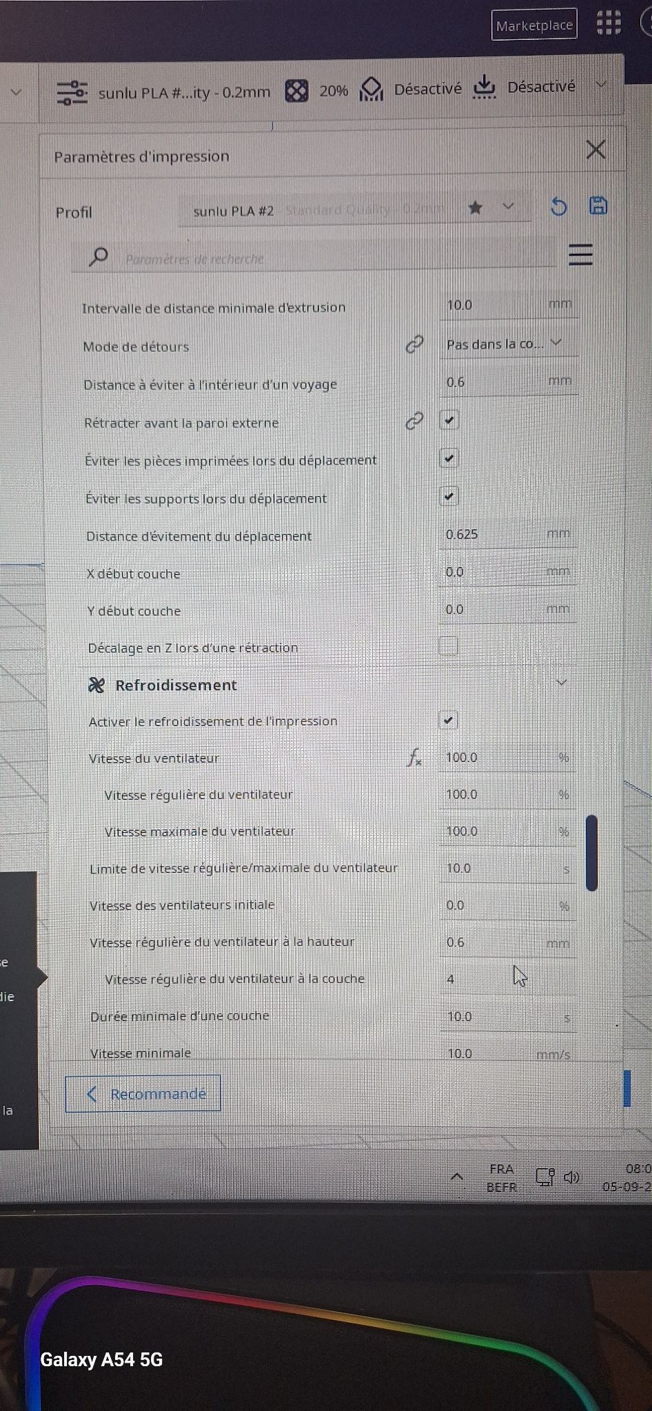

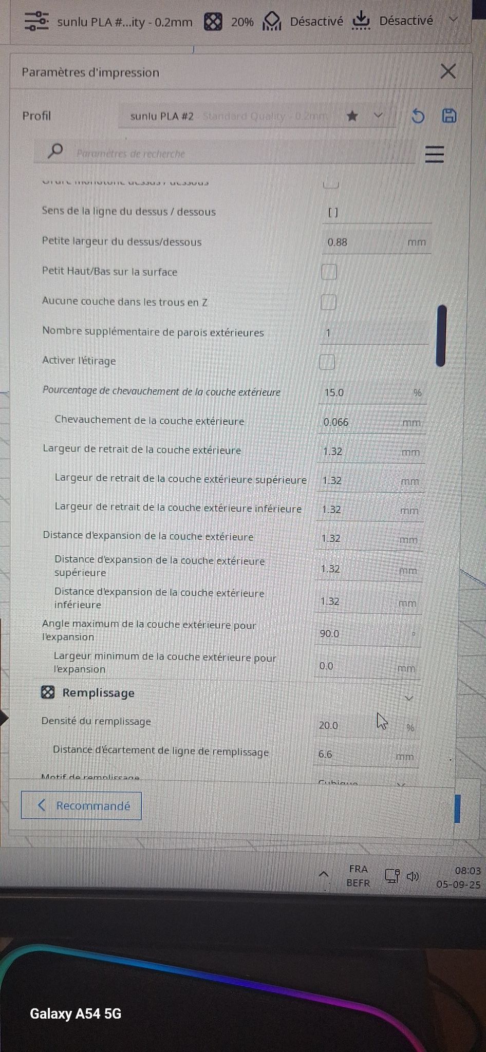

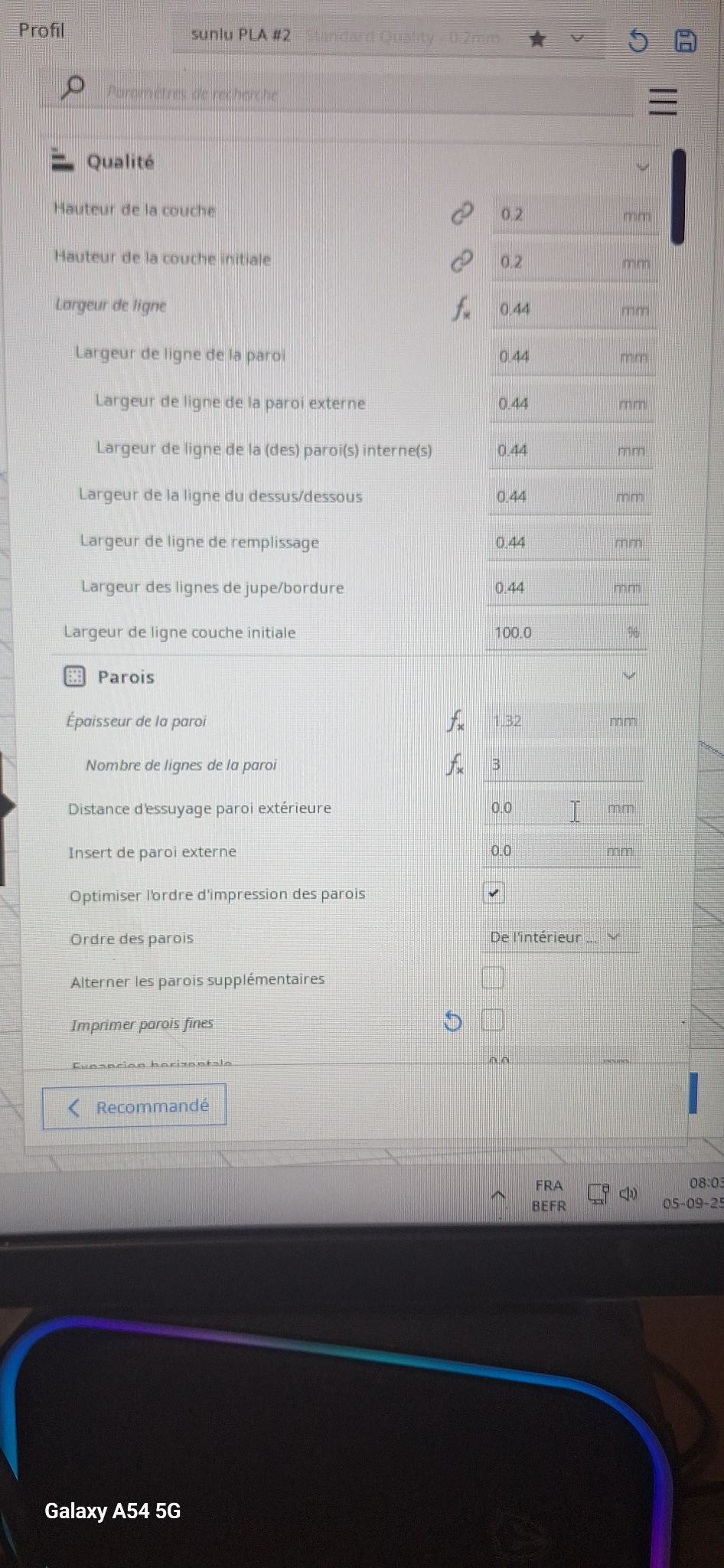

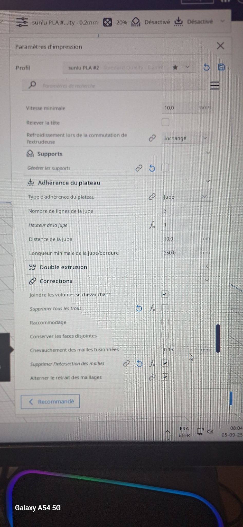

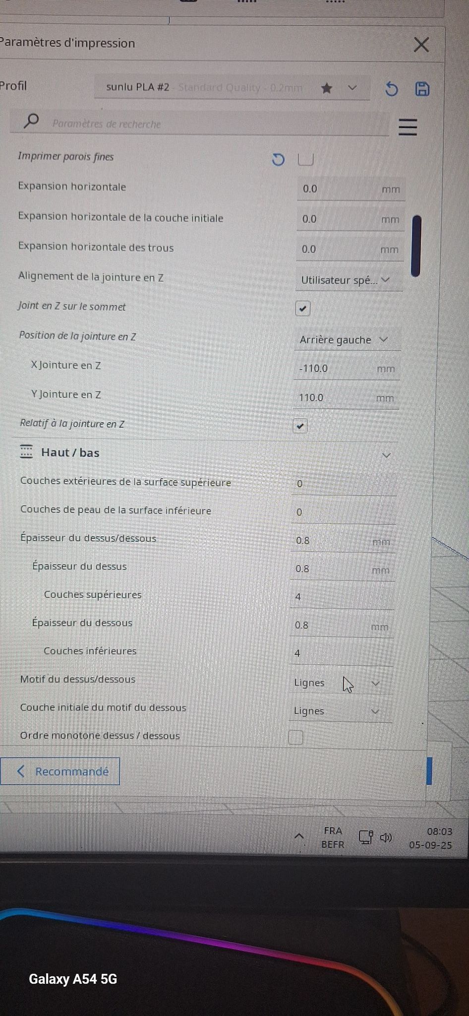

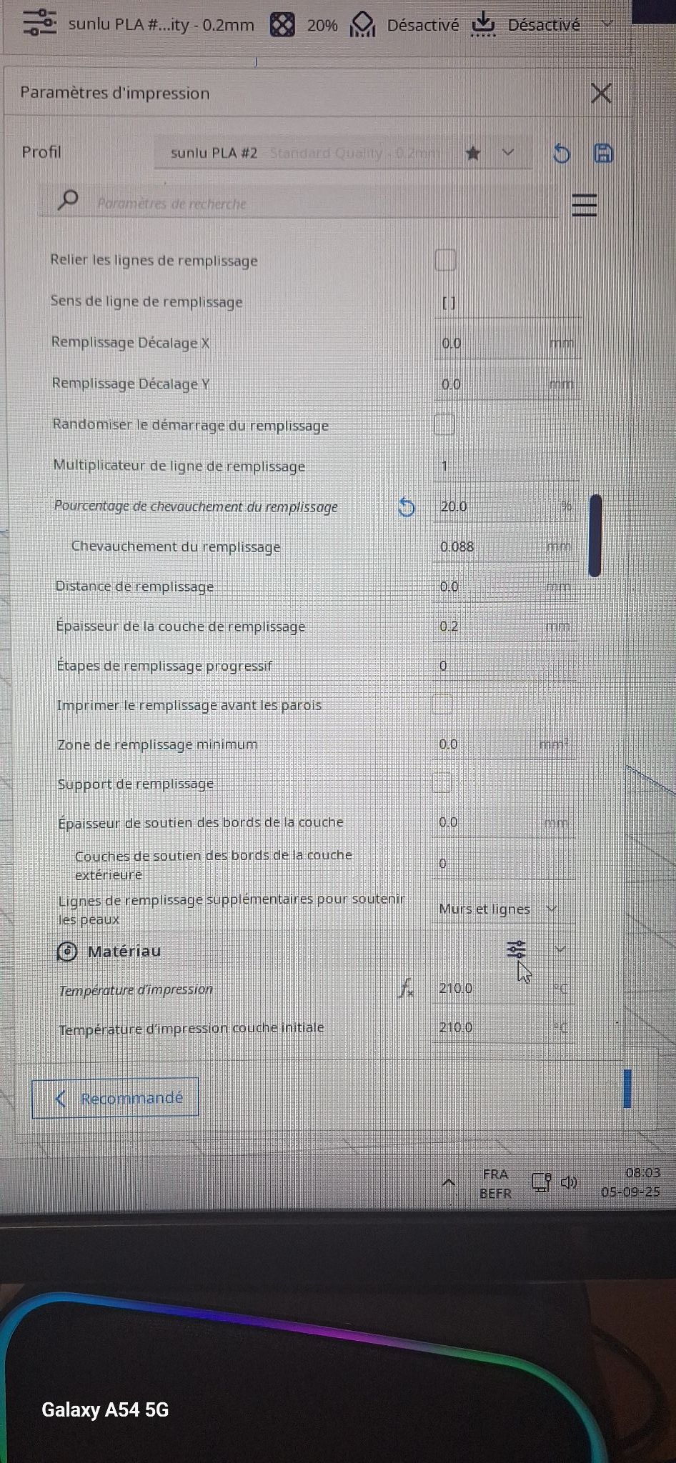

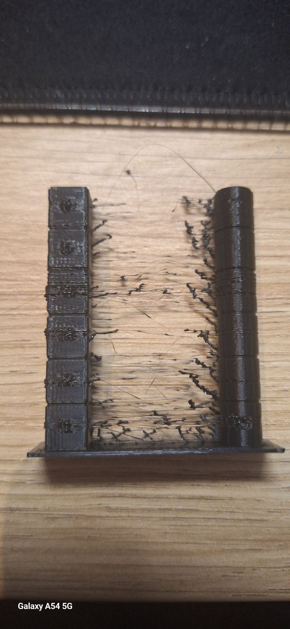

sarsarote Posté(e) Septembre 5, 2025 Posté(e) Septembre 5, 2025 (modifié) bonjours a tous, voila je vous explique mon problème, je n'arrive pas a trouvé la bonne rétraction sur mon ender 5 pro. j'ai fais les tour . j'ai fais de 1 a 6 et de 4 a 9 les chiffre ne sont même pas lisible et j'ai que des cheveux d'ange sur les 2 tour la je vais faire le teste de vitesse, ce que je comprend pas c'est que le teste de vitesse sa démarre a 10 a 50 mon paramètre de rétraction est de 6 pour la distance de rétraction et 4 pour la vitesse. voici la photo. je vous ai joints les photos de ma config sur cura. je ne sais plus quoi faire je suis perdu. je suis désespérer. j'espère que l'on vas trouvé une solution merci a vous. bonne journée. Modifié (le) Septembre 5, 2025 par sarsarote
RFN_31 Posté(e) Septembre 5, 2025 Posté(e) Septembre 5, 2025 Bonjour, Quelle température de buse ? Le filament est sec ?
sarsarote Posté(e) Septembre 5, 2025 Auteur Posté(e) Septembre 5, 2025 bonjour merci de ta réponse ma température est de 210° et le plateau 60° oui le filament est a chaque fois dans un sac hermétique et sous vide.
RFN_31 Posté(e) Septembre 5, 2025 Posté(e) Septembre 5, 2025 Bon, ben commence par descendre la température de buse à 200 °C et refait tes tests de rétraction.
sarsarote Posté(e) Septembre 5, 2025 Auteur Posté(e) Septembre 5, 2025 ok merci beaucoup je dois refaire tout les teste calibration extrudeur,les axes... ?
RFN_31 Posté(e) Septembre 5, 2025 Posté(e) Septembre 5, 2025 non, non, juste tes tests de rétractions dont tu as posté le résultat en tout début de dsicussion.

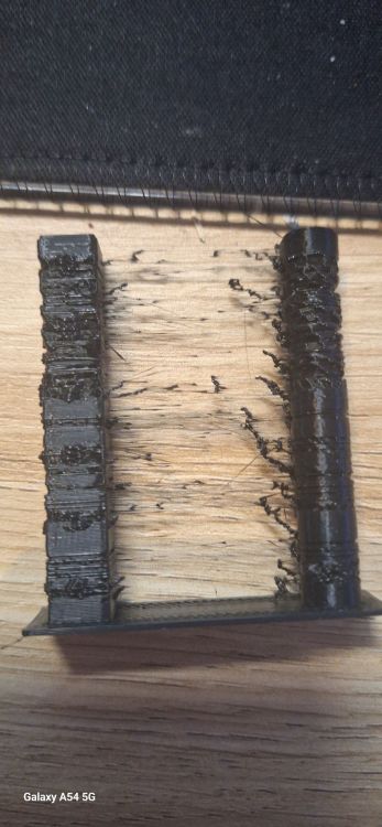

sarsarote Posté(e) Septembre 5, 2025 Auteur Posté(e) Septembre 5, 2025 (modifié) ok voici le résultat après avoir changé de température de 4 a 9. Modifié (le) Septembre 5, 2025 par sarsarote
patdam64 Posté(e) Septembre 5, 2025 Posté(e) Septembre 5, 2025 Tu a essayé un autre filament (neuf). Je l'ai déjà dit, mais je le redit. j'ai énormément galéré à essayer de corriger des problèmes en bidouillant les réglages, pour finalement revenir d'origine et elle va très bien. Si l'imprimante à correctement fonctionné avec les réglages de base, il n'y à pas de raison pour que d'un seul coup il faille tout modifier. Même en direct drive, je suis sur les retrait de base distance 3 mm et vitesse 45 mm/s
RFN_31 Posté(e) Septembre 5, 2025 Posté(e) Septembre 5, 2025 Ca a l'air un peu mieux, essaie d'imprimer une tour de chauffe afin d'identifier la meilleure température pour ce filament.
