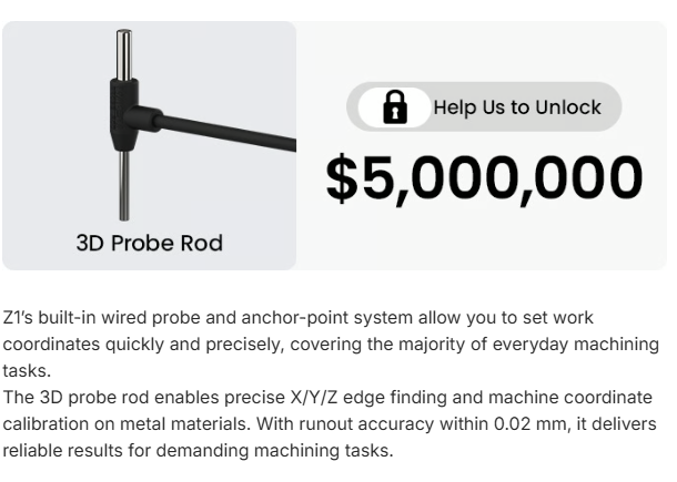

Carlito06 Posté(e) Octobre 29 Posté(e) Octobre 29 ca veut dire quoi le stretch goal à 5M$? s'il est atteint, tous les contributeurs auront le 2nd plateau?
silvertriple Posté(e) Octobre 30 Auteur Posté(e) Octobre 30 Le 3D probe rod devrait permettre de pouvoir se passer du probe block mais ne fonctionnera qu'avec les matériaux conducteurs : c'est une solution simple basée sur un comportement NO, cela permet de connaitre la position au moment du contact... Par contre si le déplacement est trop rapide on peut casser l'outil. Et cela limite les possibilité de reprises de pièces (en particulier sur les pièces non métalliques)...
Carlito06 Posté(e) Novembre 3 Posté(e) Novembre 3 en fait je comprend toujours pas ni comment ca fonctionne, ni comment ca diffère de ce qui existe de base
silvertriple Posté(e) Novembre 3 Auteur Posté(e) Novembre 3 C'est ce que l'on appelle un edge finder, sauf qu'il est juste très simpliste... Le but est d'identifier la position d'une ou plusieurs bordure d'un stock pour définir proprement l'origine du travail. C'est particulièrement utile quand on retravaille des pièces existantes... Démonstration ici sur la Carvera Air avec une probe CNC touch V6 que l'on trouve assez facilement sur Aliexpress et le combo Community Firmware et Community controller (qui à l'heure actuelle sont absolument nécessaire sur une Carvera ou une Carvera Air pour faire fonctionner la chose de cette manière).
silvertriple Posté(e) Novembre 7 Auteur Posté(e) Novembre 7 Le probe rod fonctionne bien sur un principe NO (normalement ouvert), le contact est probablement opéré par les pins qui positionnent l'ancre sur le lit. Sur une Carvera Air, seuls les pins permettent le contact, le filetage dans le lit pour les fixations étant fermés... Indépendamment de l'impossibilité de palper des matériaux non conductifs, cela limite aussi les utilisations possibles par rapport à un vrai palpeur 3 axes... 1
Carlito06 Posté(e) Novembre 7 Posté(e) Novembre 7 (modifié) cool merci, donc si je comprend bien, lui fonctionne sur les 3 axes alors que celui qui est par défaut sur le coté de la tete, il ne marche que sur l'axe Z? et donc ben si on usine du bois, de l'acrylique, du chewing gum, il ne sert à rien Modifié (le) Novembre 7 par Carlito06
silvertriple Posté(e) Novembre 7 Auteur Posté(e) Novembre 7 il y a 5 minutes, Carlito06 a dit : cool merci, donc si je comprend bien, lui fonctionne sur les 3 axes alors que celui qui est par défaut sur le coté de la tete, il ne marche que sur l'axe Z? et donc ben si on usine du bois, de l'acrylique, du chewing gum, il ne sert à rien c'est exactement ça... 1
