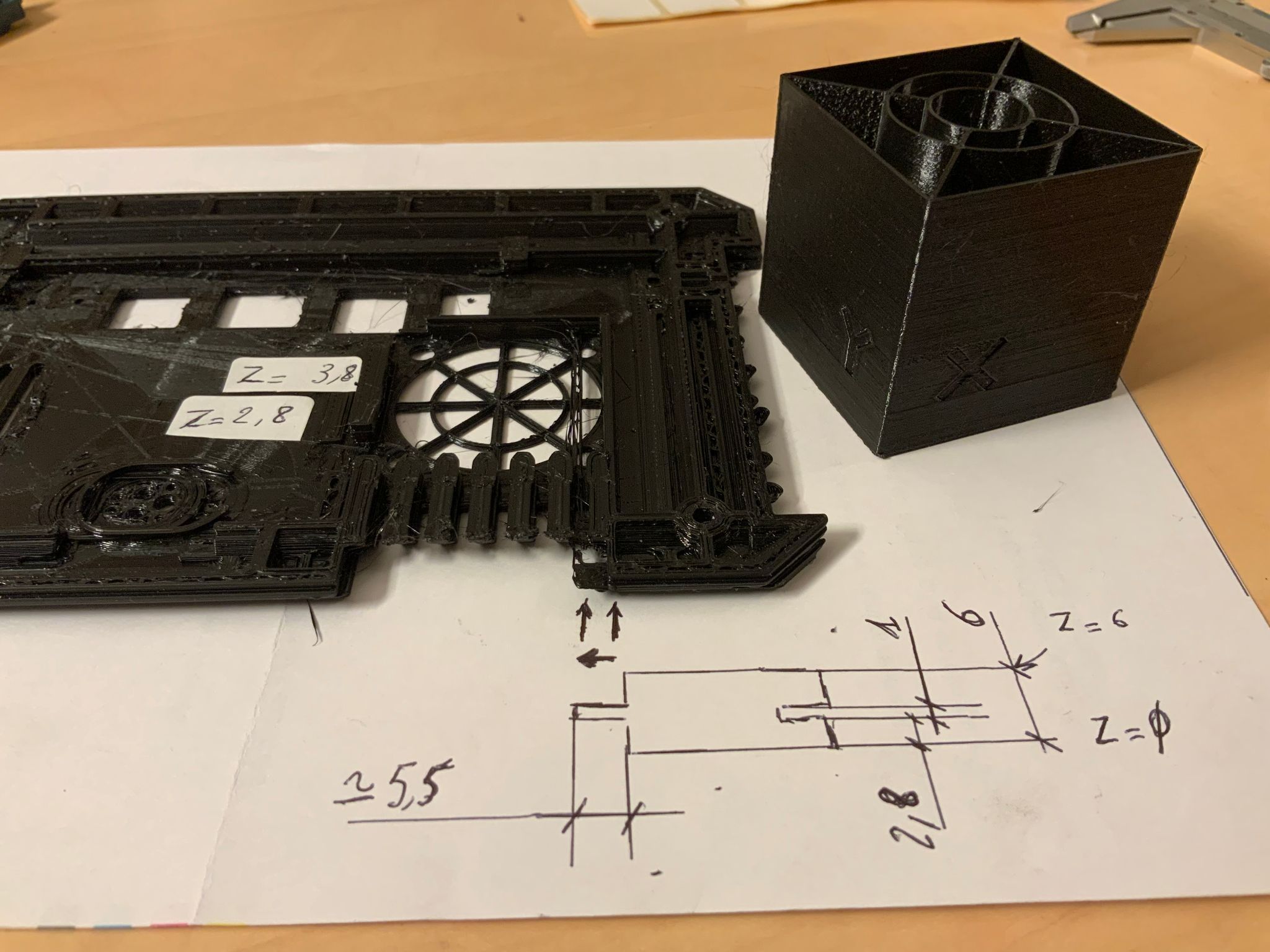

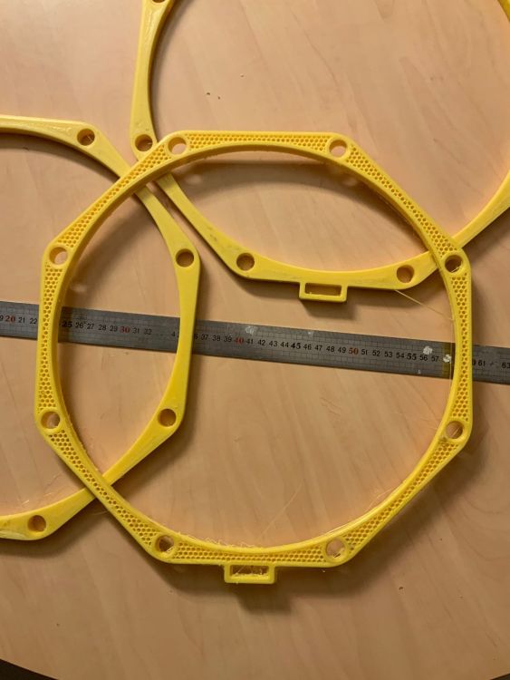

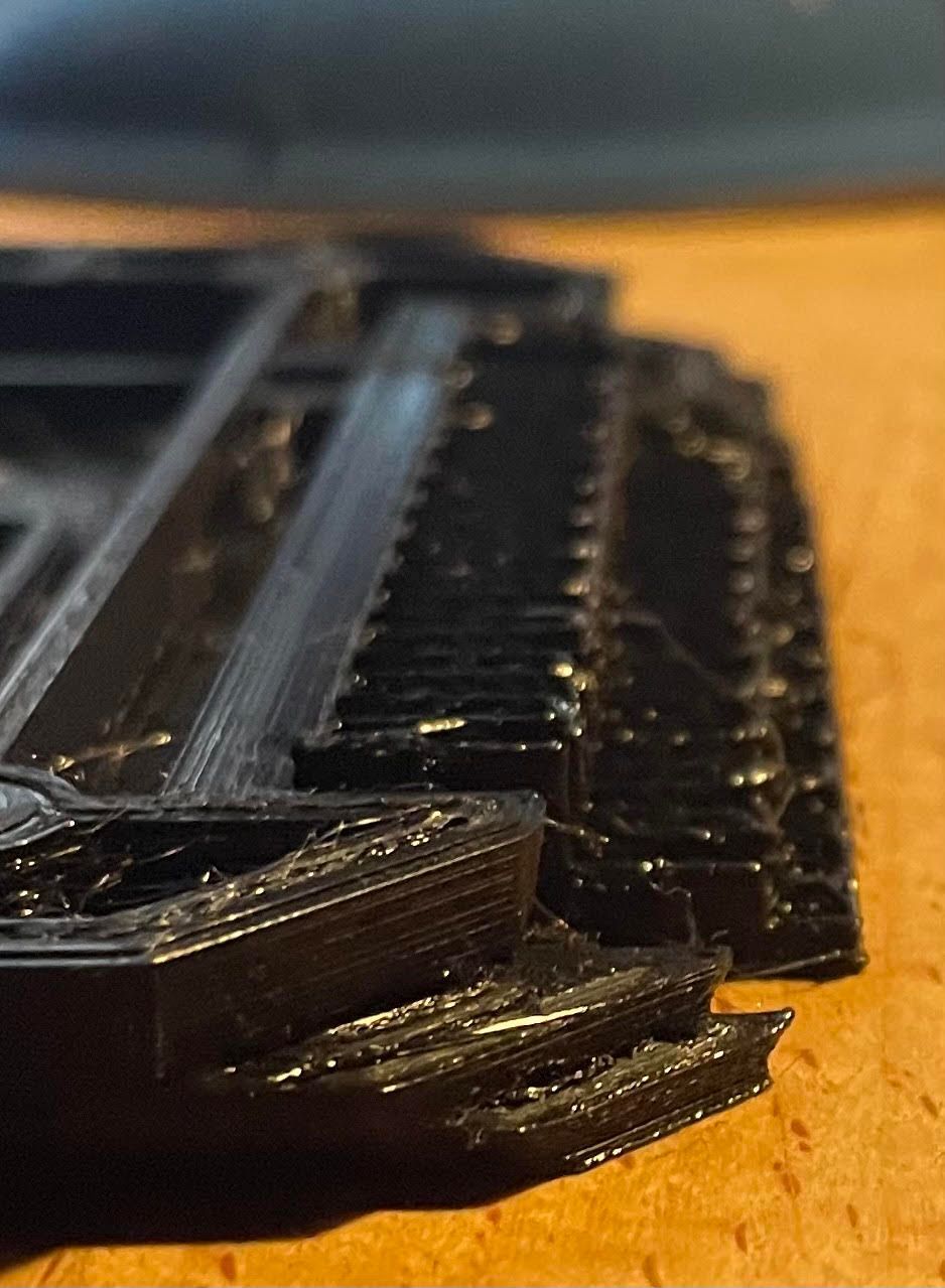

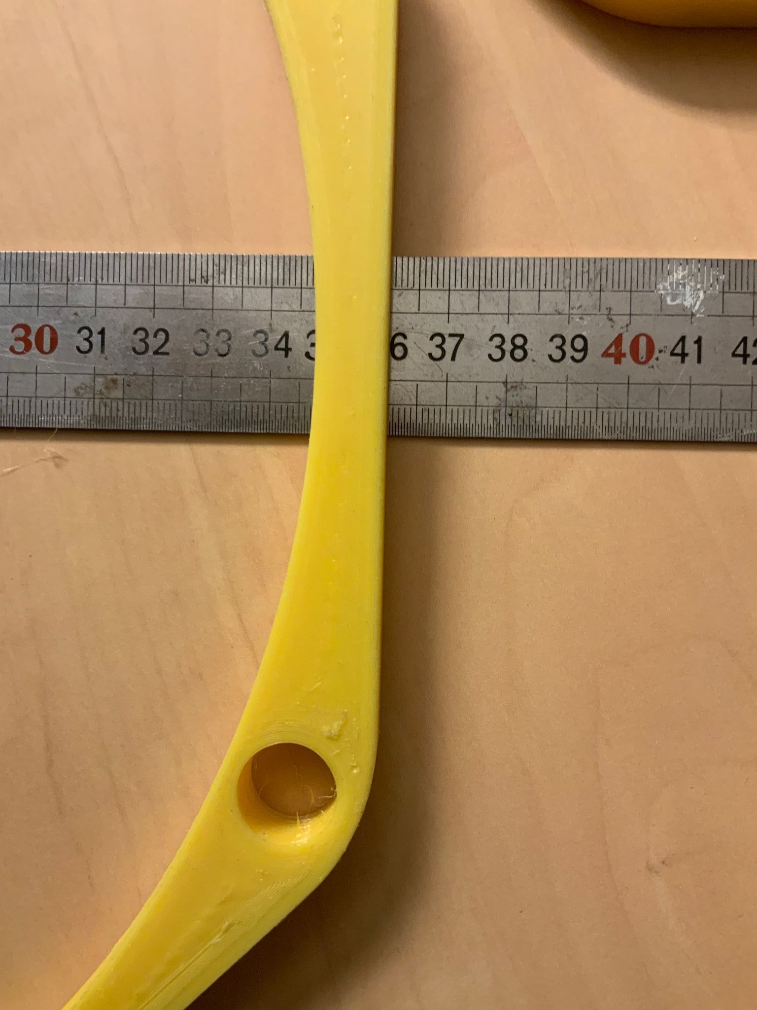

J'ai cherché sur le forum, les propositions pour régler un décalage de couches . Après deux pièces de grande dimension réussies, je me retrouve avec ce problème de décalage selon une diagonale du plan XY approximativement 45°. Lorsque c'est arrivé la première fois , la pièce était réalisée a 90%. J'ai suivi des instruction et retendue la courroie sur X. Le résultat est pire.
Sur ma machine Ender 5+sous Marlin  il y' a   d’origine le capteur d'accélération que j'utilisais. Sous Klipper je ne sais pas l'utiliser. Les photos 2278 et 22278 montre le problème.
Suis a 'écoute de vos suggestions 🙏.
Merci à bientôt.

Lorsque les couches sont décalées, c'est qu'il y a pertes de pas du ou des moteurs. Généralement, c'est:
  • soit la buse se prend les pieds dans le tapis (par exemple une zone en surplomb qui remonte et constitue un obstacle sur lequel la buse bute , force). Sur ta pièce, je ne vois pas de telles zones. cela dit, tu peux activer la "levée de déplacement" hauteur de 0.6 par exemple (menu Imprimantes -> Extrudeur )
Citation
  • soit que les moteurs manquent de couple (voir à augmenter le courant sur le pilote/driver du moteur)
C'est lorsque les cylindres sont ovales qu'il est nécessaire de vérifier la tension de la courroie.

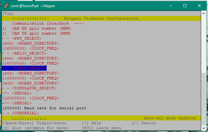

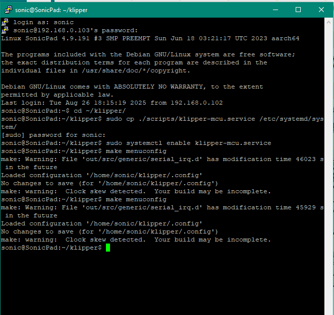

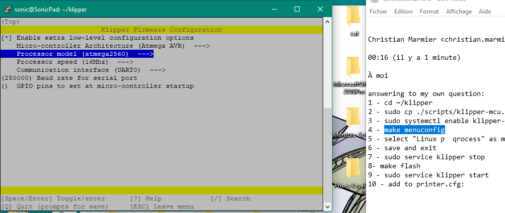

Salut Pommeverte,
Jusqu'a la ligne...select "Linux p  qrocess" as microcontroller architecture...ça va...
Mais je n'ai pas trouvé Linux P.... il y avait un Linux ''n''... mais le flash n'a pas fonctionné.
Je n'ai pas trouvé de sous menu dans LINUX n..
Coté décalage  , ça c'est décalé a 9 mm sur 12 ...c'est galère. J'ai redétendu ma courroie, que j'avais tendu fort. Comme j'étais aux limites de ma machine, j'ai pu décalé le Endstop sur X et gagné 2 mm en taille plateau avant d'être aux butées et mieux centrer ma pièce en découpage. Donc je vais refaire un essai, lorsque j'aurai réglé ce problème d’accélération qui est pour l'instant  gérer dans Prusa.
A te lire pour des conseil sur le flash. Merci pour ton aide.

Il y a 10 heures, Chris-25250 a dit :
Linux process 😉 (faute de frappe probablement). Cliquer sur la ligne «micro-controller architecture» pour accéder à la liste proposant entre autres «linux process».
Même si ce n'est pas spécifique à ton microcontrôleur, tu peux t'aider des étapes (avec images) décrites ici (uniquement pour le MCU linux, les autres contrôleurs sont différents de ce que tu as sur ton imprimante).

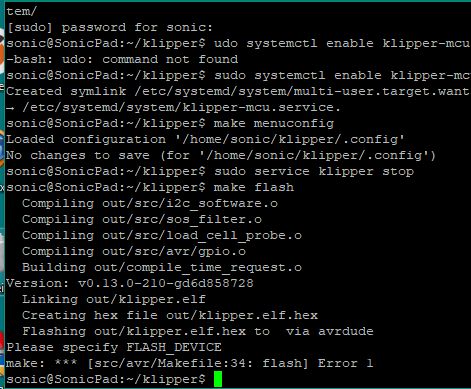

j'ai essayé en suivant tes instructions  sur la page que tu m'as donnée, mais j'ai un message me disant que la procédure est  incomplète.... Pourrais tu me dire ou je me plante stp?  Merci A +

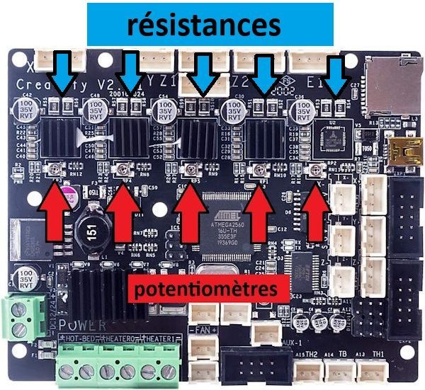

les potentiomètres de réglage  sont  intégre à la carte silencieuse 2.2.1  est ce repérable facilement ?
ils sont ici:
Citation
Pour les valeurs, si les pilotes sont bien des TMC2208 et les résistances 150mOhms: (fichier de calcul: TMC_Vref_V2.xlsx)
  • en X: un peu moins que le moteur Y, donc 0.8A soit 1.05V
  • en Y: d'après cette discussion, ce serait 0.9A soit 1.18V
  • en Z: laisser le réglage actuel
  • en E0 et E1: laisser le réglage actuel
Il faudra surveiller la température des moteurs. Si ils sont trop chaud ( > ~50°C), il faudra diminuer les valeurs
En complément, tu as cette vidéo qui explique en détail la procédure de réglage

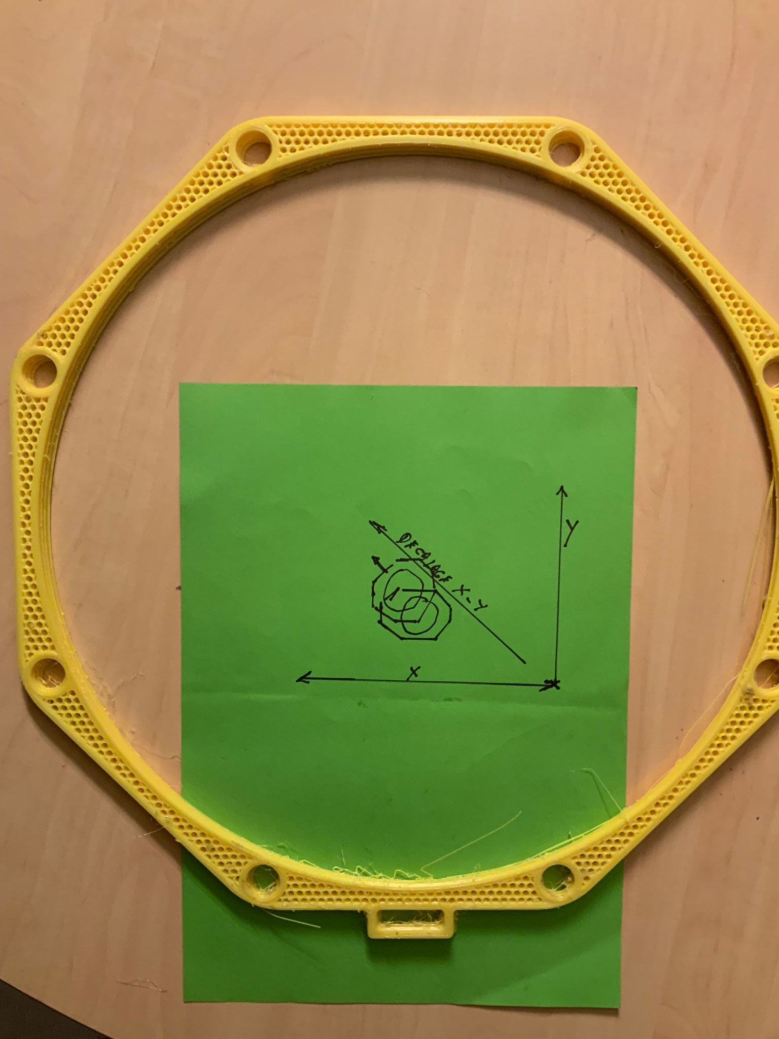

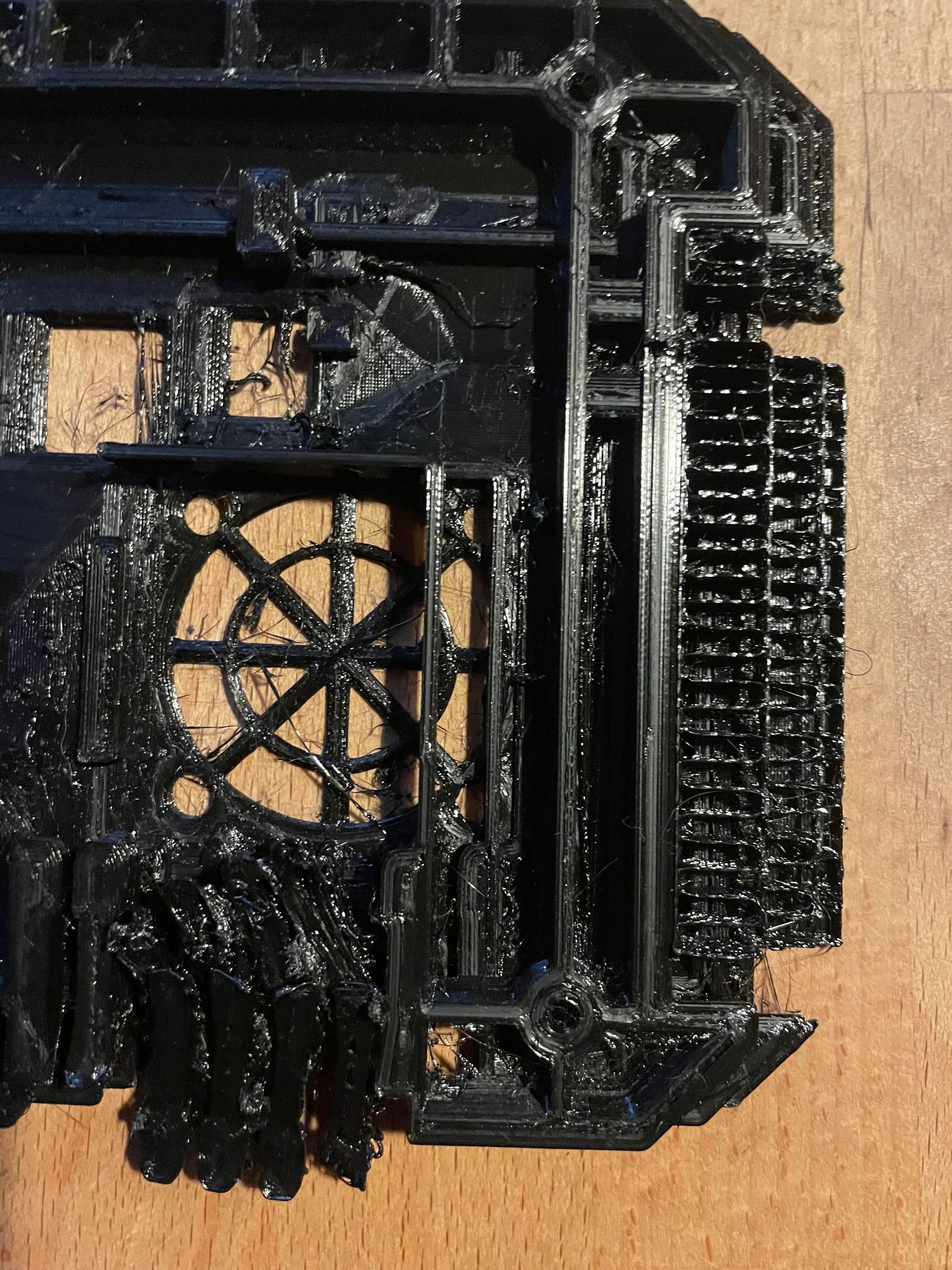

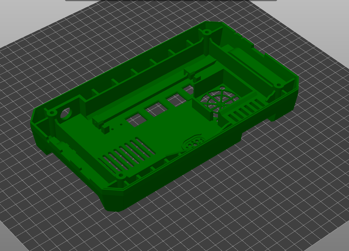

Comme tu peut le constater ,j'ai un gros soucis de déplacement sur l'axe X. Sur l'axe Y il semble qu'il n'y aie pas de décalage.
Les mesure donne que le  premier décalage a lieue a environ 2mm de Z et un décalage vers la gauche de 2mm, ensuite ça monte droit. A 4mm de Z nouveau décalage de 7mm .J'ai arreté le print A la cote 9.3 mm. Est ce un mauvais découpage par Prusa ou un défaut machine. J'ai fais des ajustements manuels  de Z en cour de print pour améliorer l'état de surface. et je suis parti avant le premier décalage.

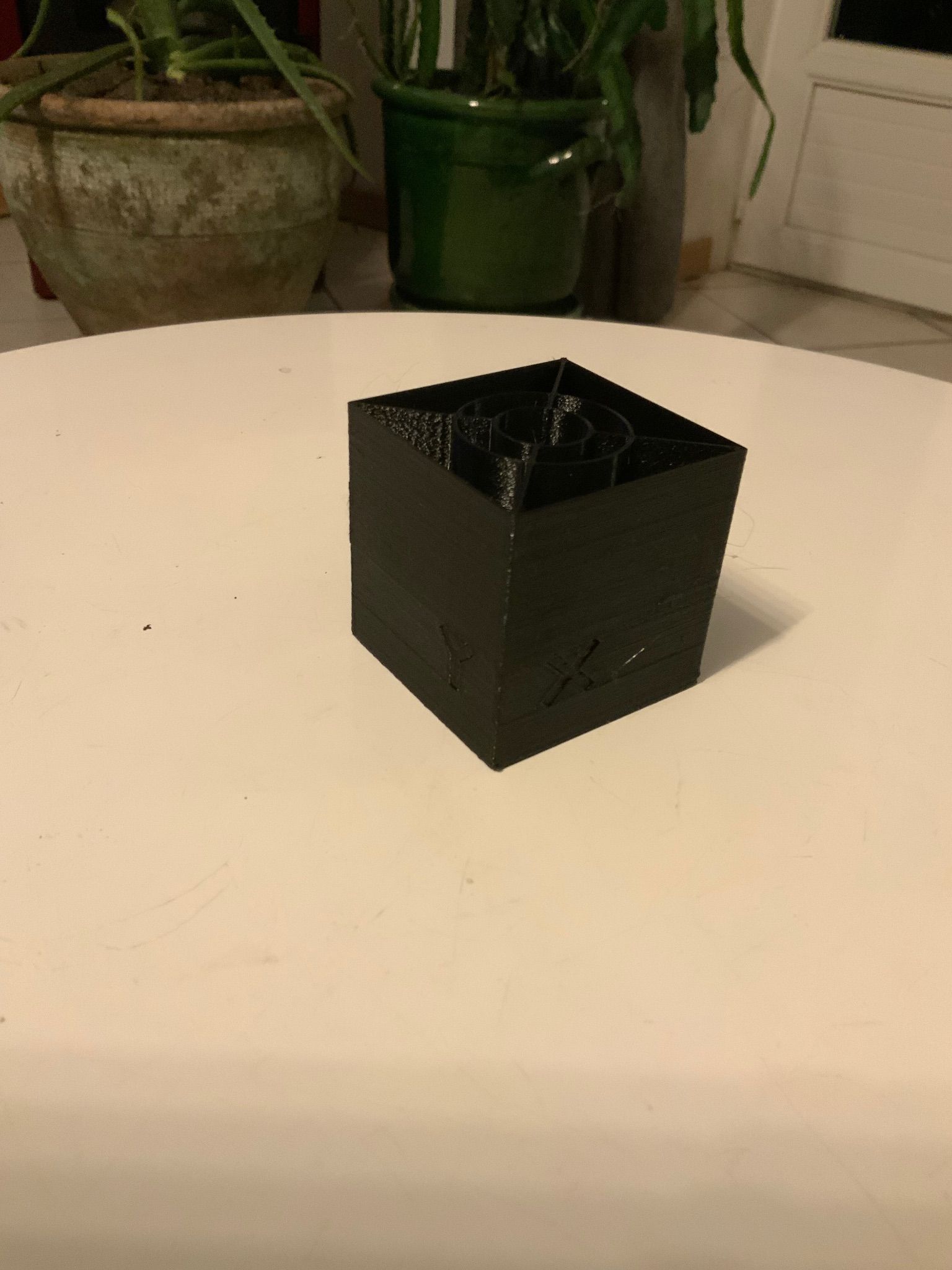

J'ai un cube test qui est déja dans le pad .Je vais le lancer pour voir si c'est CE découpage qui pose problème maintenant et si un découpage antérieur est réussi.
Bonne soirée. Merci pour tes conseils.

est-ce que tu as essayé la "levée de déplacement" dans PrusaSlicer?
Le 11/09/2025 at 13:20, pommeverte a dit :

Je n'ai pas solutionné mon problème adxl345
dans ta copie d'écran, on peut voir le message "no changes to save" à l'étape 4/5/6. Est-ce que tu es bien sorti du menu en appuyant sur la touche "q"?

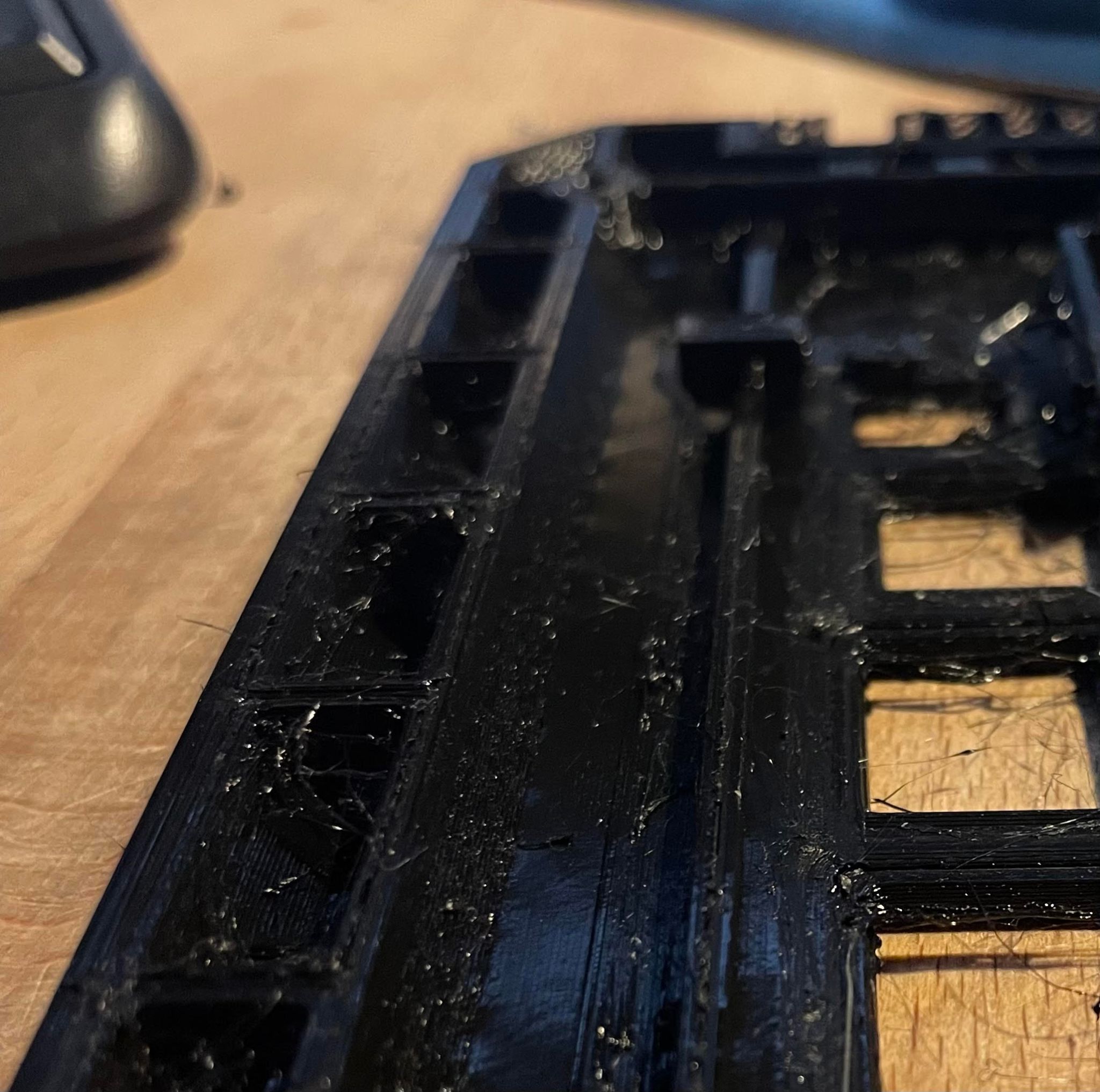

Bonsoir Pommeverte,

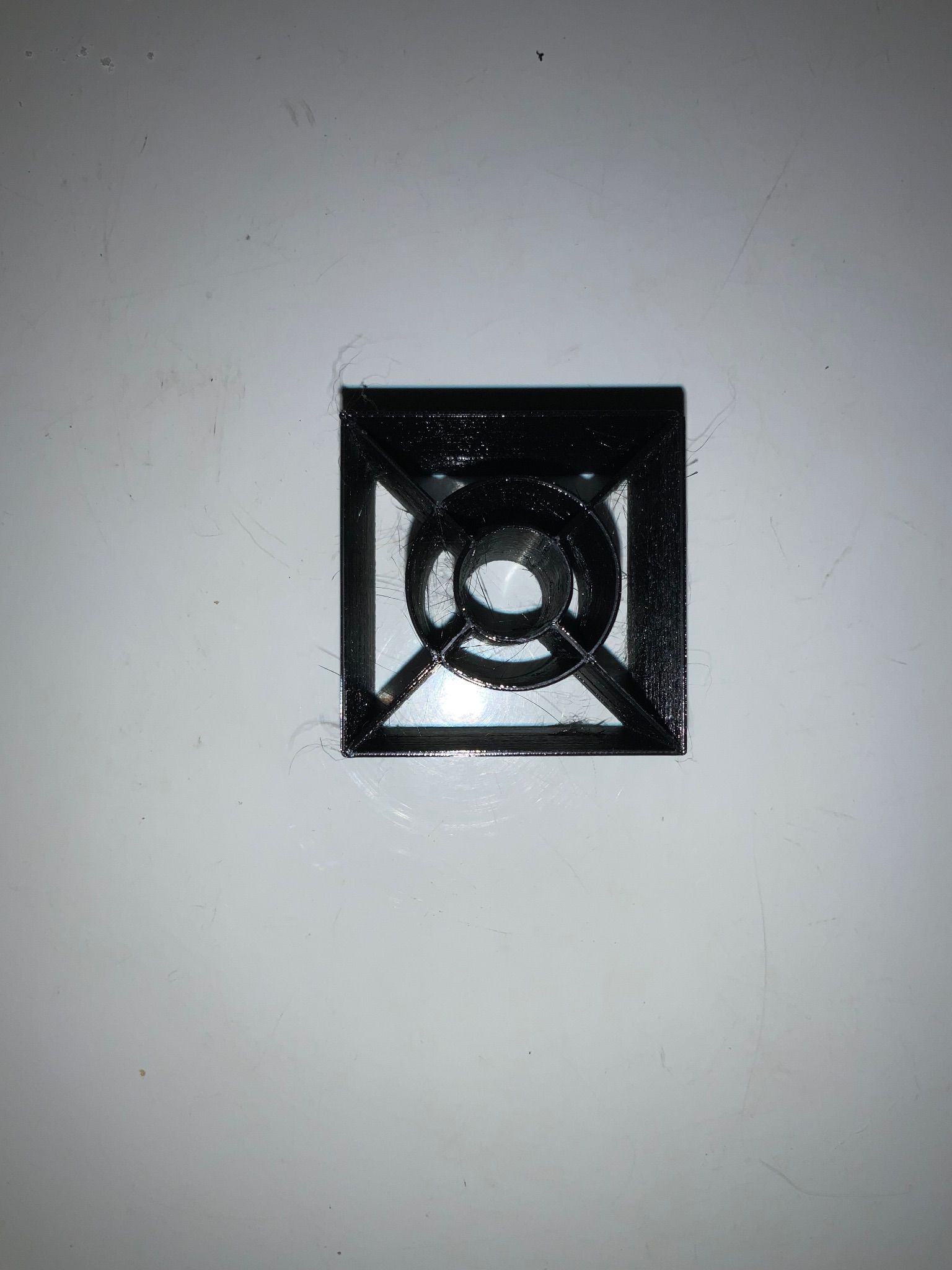

Le cube fait 50*50*50 mm épaisseur de paroi 0.8. perçage 16mm et 30mm.
Coque fait avec les mêmes réglages de découpage.
Le décalage se produit a la fin de la couche d'épaisseur (2.8mm), sur environ 1mm de haut et un déplacement latéral de 5.5mm environ , puis reprend sa position normale cote 4,8mm... Après 6mm l'extrudeur se bouche....
Je ne comprends pas le problème. Je n'ai plus le temps pour terminer ce que j'ai commencé  et je manque de pièces de rechange. Je fais une pose de trois ans pour une période en Guadeloupe et je n' emmène pas de machine. Juste une canne a pêche et des chaussure de marche. Mais je continuerai  a suive le forum. Merci a tous. Prenez soin de vous   👍.
