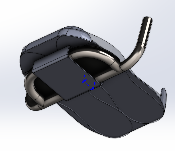

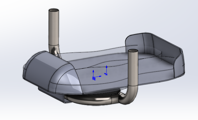

RomWheel69 Posté(e) Septembre 11 Auteur Posté(e) Septembre 11 J'ai pour objectif principal de faire un système d'attache de mes pieds sur la palette de mon fauteuil qui me servira quand je fais de longue distance, mes pieds bougent beaucoup avec la spasticité (comme de gros tremblements) et derrière un autre système d'accroche à adapter sur une trottinette électrique. C'est ce qui va me demander le plus de résistance mécanique. La Elegoo est peux être un bon compromis..
pascal_lb Posté(e) Septembre 11 Posté(e) Septembre 11 il y a 15 minutes, RomWheel69 a dit : J'ai pour objectif principal de faire un système d'attache de mes pieds sur la palette de mon fauteuil qui me servira quand je fais de longue distance, mes pieds bougent beaucoup avec la spasticité (comme de gros tremblements) et derrière un autre système d'accroche à adapter sur une trottinette électrique. C'est ce qui va me demander le plus de résistance mécanique. La Elegoo est peux être un bon compromis.. Si tu avais un modèle à nous montrer
RomWheel69 Posté(e) Septembre 11 Auteur Posté(e) Septembre 11 Bien sur c'est du schématique, je suis encore en recherche de solution. Peut-être aussi un pivot sur l'avant pour laisser un peu de liberté à mes pieds et réduire les contraintes. L'attache au fauteuil fixe avec du réglage et pour les pieds en 2 parties (avant / arrière) avec une sangle à cliquet ou pièce en TPU.
pascal_lb Posté(e) Septembre 11 Posté(e) Septembre 11 il y a 51 minutes, RomWheel69 a dit : Bien sur c'est du schématique, je suis encore en recherche de solution. Je suppose que c'est pour faire les reposes pieds, les tubes sont déjà existants ?
RomWheel69 Posté(e) Septembre 11 Auteur Posté(e) Septembre 11 Oui c'est ça et oui les tubes font parties du fauteuil.
pascal_lb Posté(e) Septembre 11 Posté(e) Septembre 11 Il y a 2 heures, RomWheel69 a dit : Oui c'est ça et oui les tubes font parties du fauteuil. Peut-être que le PETG suffirait avec un bon remplissage mais il est plus mou que l'ABS... A voir 1

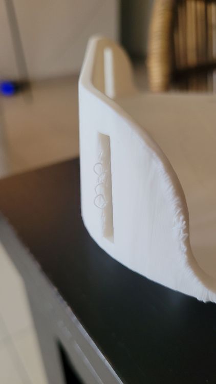

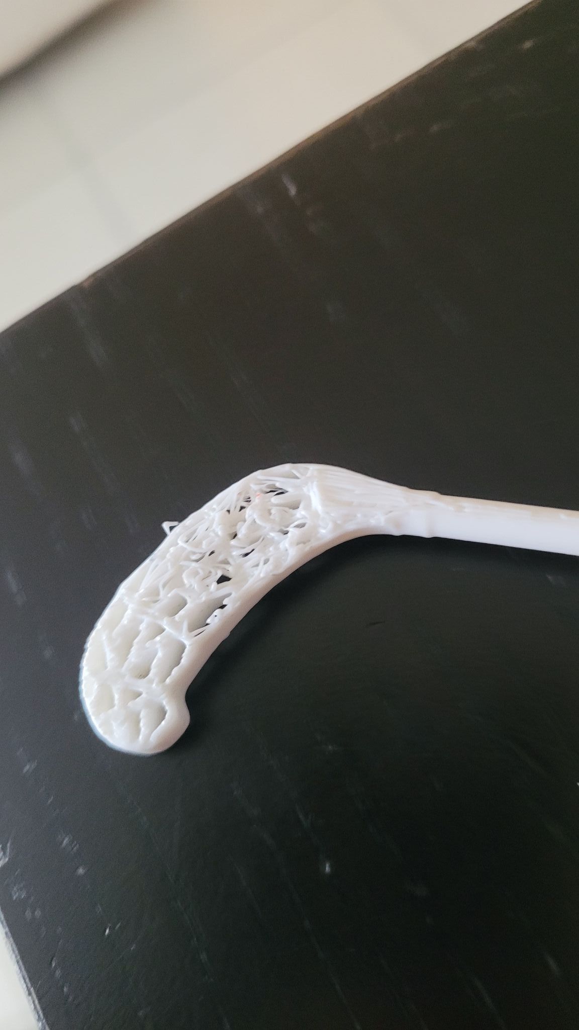

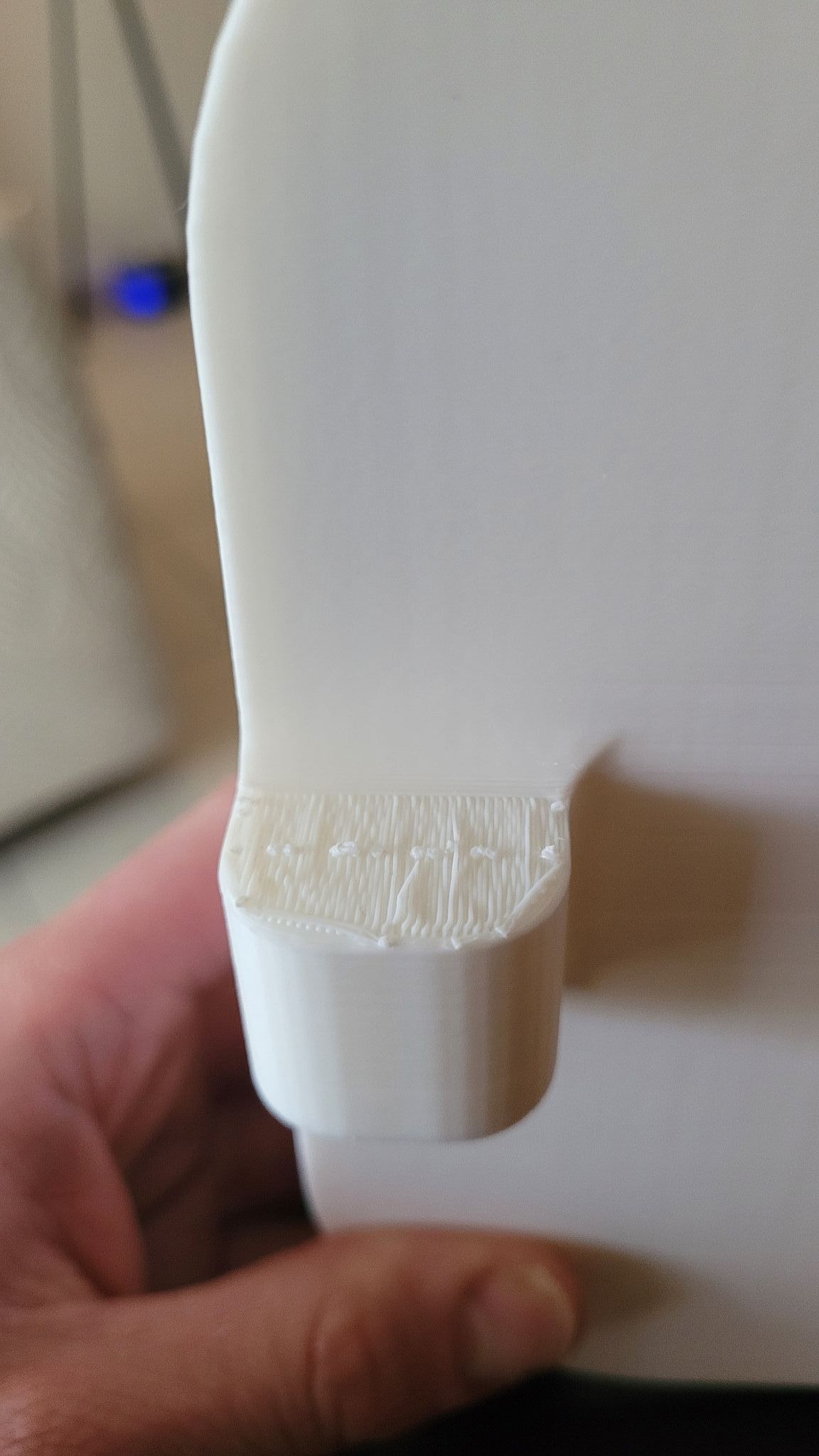

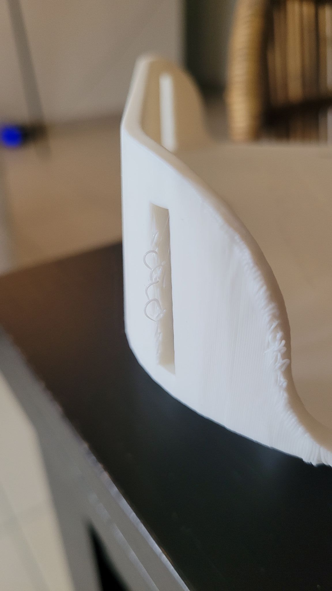

RomWheel69 Posté(e) il y a 15 heures Auteur Posté(e) il y a 15 heures Salut à tous, j'ai bien reçu la Centaury Carbon et elle marche du tonnerre !! J'en suis hyper content Cependant j'ai ces défauts et j'ai du mal à trouvé une solution, est-ce que vous avez des conseils sur quels paramètres jouer pour les éviter ? Je travail pour l'instant sur avec le PLA. Supports arborescents fins. Pas de supports. Supports basiques. Merci à vous.
