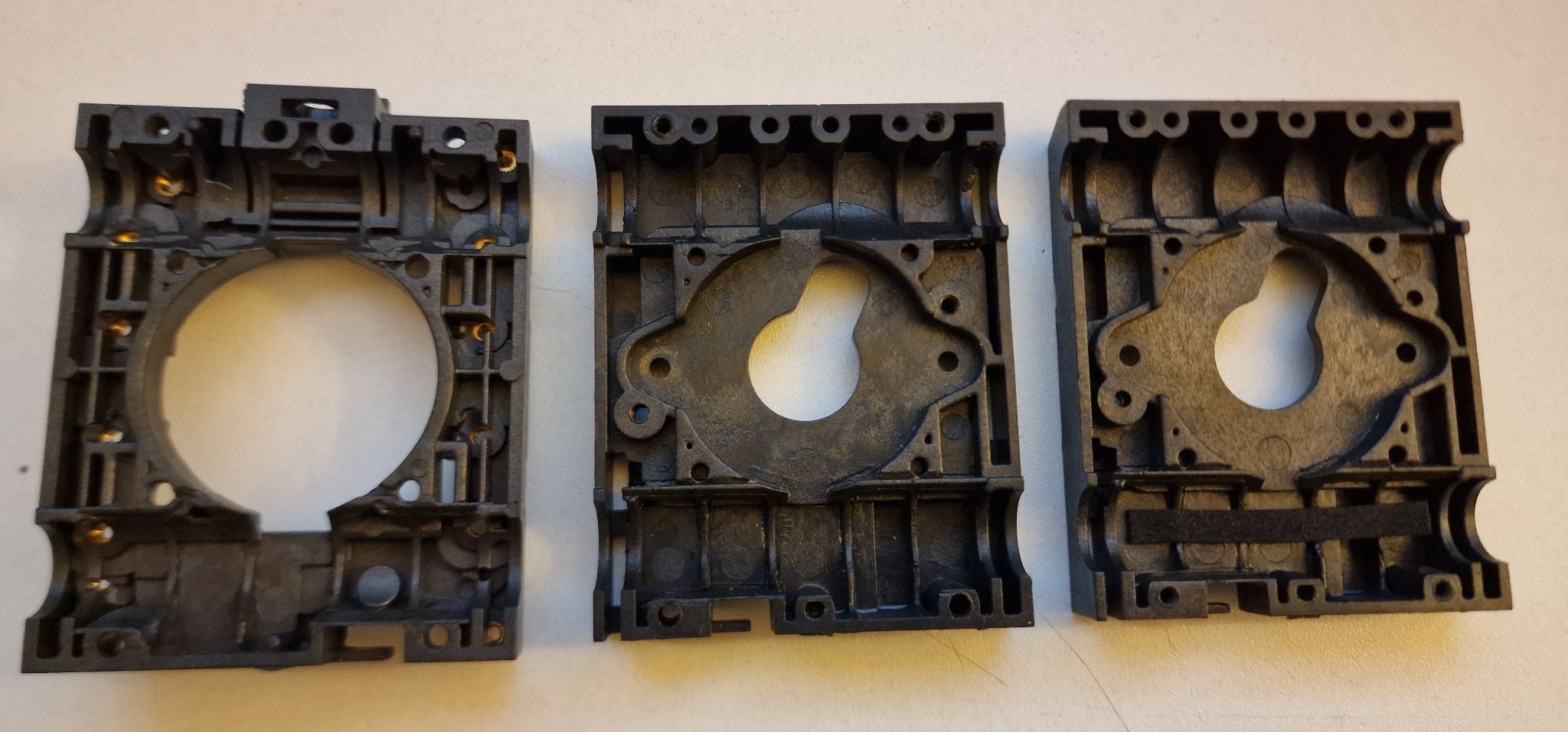

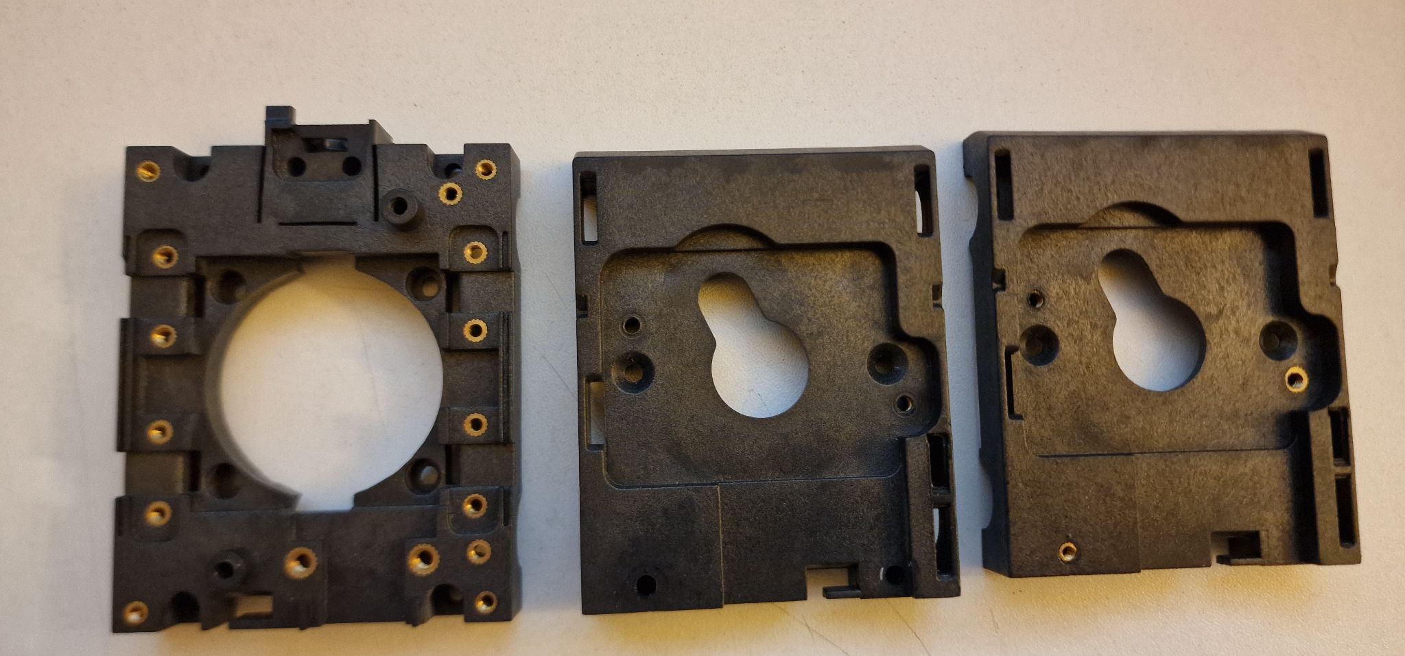

V3DP Posté(e) Septembre 22 Posté(e) Septembre 22 Bonjour à tous J'ai récupéré un peu de jeu sur la tête d'impression d'une de mes X Max 3. C'est sur la bague inférieure, à priori du jeu entre les plaques de support plastique et la douille, comme souvent sur cette série. Les plaques Qidi sont assez fragiles (pour ne pas dire autre chose) et n'aiment pas beaucoup être dévissées / revissées, faute d'inserts filetés pour les vis de fixation. J'ai déjà du en changer après avoir changé un moteur d'extrudeur. Est-ce que quelqu'un aurait trouvé les modèles 3D de ces pièces ? J'ai bien envie de faire un peu de rétro engineering pour y mettre des inserts filetés au niveau des 4 vis de serrage qui les réunissent autour des axes X. Et les imprimer en PA CF. Merci !

V3DP Posté(e) Septembre 22 Auteur Posté(e) Septembre 22 @fran6p Merci beaucoup ! Fichiers de CAO de super qualité. Il ne manque juste que le diffuseur du ventilateur de pièce et toute la tête est complète. Ca va m'éviter de scanner les pièces pour faire du rétro engineering. Un peu de travail pour simplifier les pièces pour l'impression car elles sont optimisées pour de l'injection et faire la place pour les inserts. Peut-être que je vais en profiter pour refaire le capot arrière version minimaliste pour améliorer le refroidissement tout en gardant le ventilateur du RP2040 et donnant accès aux connecteurs du ventilateur de pièce, hotend et aux boutons de BOOT et RESET. Et si j'ai le temps un capot avant sans ventilateur d'extrudeur, mais là encore minimaliste et avec un ventilateur de pièce standard + buse optimisée.

V3DP Posté(e) Septembre 22 Auteur Posté(e) Septembre 22 @souriceaux Merci c'est très gentil. J'en ai aussi un jeu complet dans mes pièces de rechange, mais comme elles sont fragiles au niveau des 4 vis de serrage, on risque de devoir en changer si on démonte la tête. Ca m'est arrivé en remplaçant un moteur d'extrudeur. C'est pour cela que je voudrais modifier le design pour mettre des inserts filetés, ce qui permettra le démontage / remontage sans soucis. Garde les, tu pourrais en avoir besoin si jamais tu dois démonter ta tête d'impression pour un problème de courroie, de jeu ou de moteur d'extrudeur.

V3DP Posté(e) Septembre 23 Auteur Posté(e) Septembre 23 il y a 27 minutes, fran6p a dit : Sous réserve, il me semble que les pièces de la XM3 et de la XP3 sont différentes . Pas sûr que ce soit interchangeable. Il faudrait mesurer , mais ça ressemble beaucoup à mes pièces d'origine Qidi que j'ai en rechange. J'ai regardé de plus près la fixation des deux plaques entre elles. Le souci des pièces d'origine vient de la tolérance des canons de vissage, ce qui fait que pour certaines vis, il n'y a pas beaucoup de matière pour visser, donc on foire facilement. Je pense pouvoir mettre des inserts M3, au prix d'une pièce légèrement plus grande en hauteur. Mais on a les dégagements suffisants.

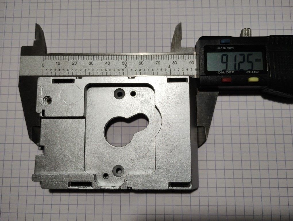

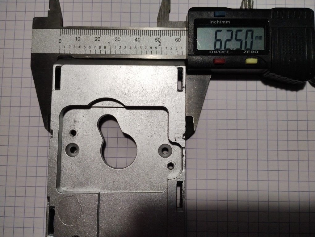

fran6p Posté(e) Septembre 23 Posté(e) Septembre 23 Mesures d'une des deux plaques que j'avais à portée de main : Largeur : 62,5 mm, hauteur : 91,25 mm 1
souriceaux Posté(e) Septembre 23 Posté(e) Septembre 23 Il y a 9 heures, fran6p a dit : Largeur : 62,5 mm, hauteur : 91,25 mm Différence - pour les pièces de la Xplus3 - 62.50 / 78.20
V3DP Posté(e) Septembre 24 Auteur Posté(e) Septembre 24 Il y a 8 heures, souriceaux a dit : Différence - pour les pièces de la Xplus3 - 62.50 / 78.20 Donc pas les mêmes références entre X Plus 3 et X Max 3. Même design globalement, mais la partie sous l'extrudeur est plus haute sur la X Max 3. Merci @fran6p !
