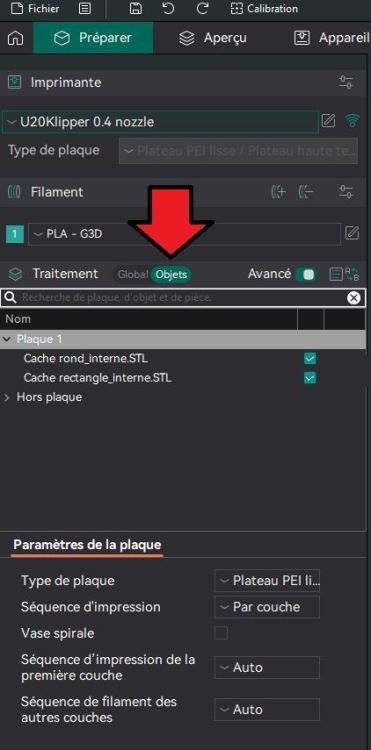

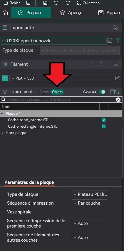

Je n'ai pas tout compris 😅, mais pour placer une pièce sur une autre dans Orca Slicer et probablement dans Creality Slicer, il suffit de sélectionner les 2 pièces puis faire un clic droit -> Assembler. Dans la fenêtre de gauche, tu choisis le traitement par "objets" et tu cliques sur la ligne du logo. Tu pourras ainsi le déplacer en Z avec l'icone de déplacement

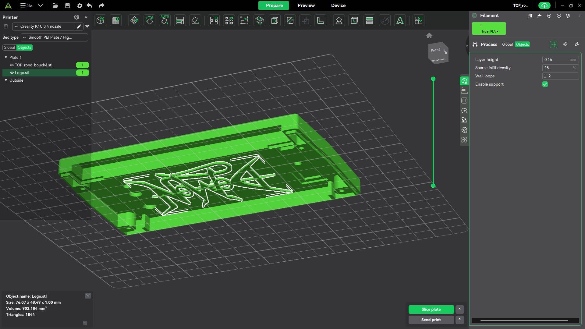

Alors, probleme résolu sur le déplacement du second object sur l'axe Z (encore merci)
Du coup, maintenant ça m'amène sur le second soucis.
On peut voir sur l'image ce-dessous, pour une raison que j'ignore, en fin d'impression du 1er object il commence déjà à préparer 'l'empreinte' du logo
ça... pas bon, car je vais retomber sur mon probleme initial de creation de poche (voir derniere image)
Couche juste au dessus, le logo, ça c'est bon maintenant.
Mais du coup, comme il 'prepare' une sorte d'empreinte, ça va me donne un ironing pas bon

il y a 49 minutes, Giants a dit :
Tout à fait,
Teste le remplissage  à 100% au moins sur la partie haute (mais cela risque d'être pareil)
Tu utilises, Crealityprint pas Creality Slicer (basé sur Cura, obsolète).
Après imprimer le logo tout seul et le coller.
Modifié (le) par hyoti
ça à l'air bien. (en déplaçant un poutiem le logo vers le haut)
Je lance l'impression, résultat dans 2h 🙂

Bon, l'impression se termine et c'est juste N I C K E L
Le ironing est passé nickel sur l'ensemble de la surface final de la cartouche, et le logo est en train de s'imprimer.
Impécable 🙂
