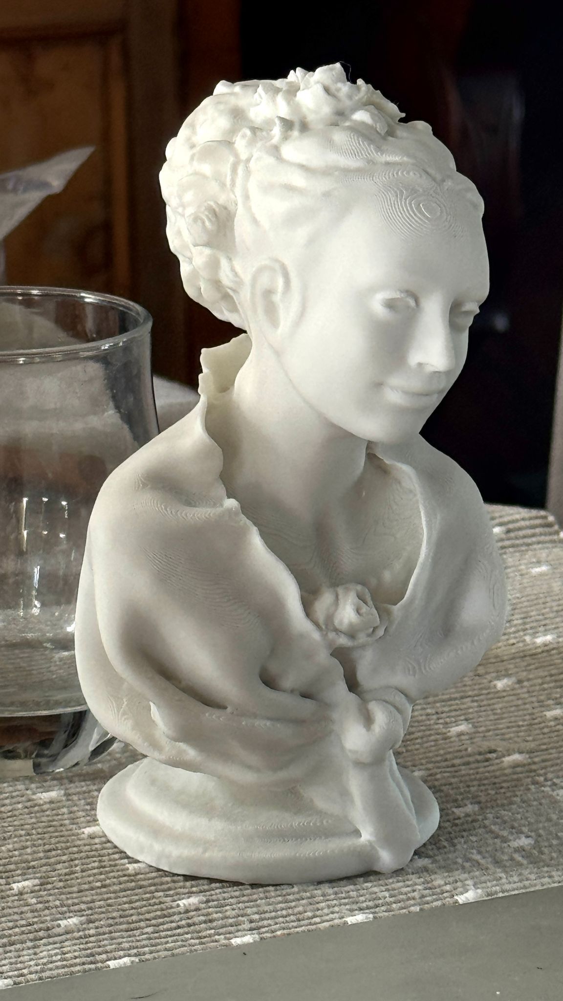

Desp27 Posté(e) Octobre 4, 2025 Auteur Posté(e) Octobre 4, 2025 @pommeverte, @Kachidoki, Bon voilà un premier jet avec le fichier que j’ai obtenu avec RealityScan en mode test. Petite photo avec un verre à côté pour se rendre compte de la taille. C’est une sortie FDM, car mon essai avec la résine n’a pas été très concluant. Va falloir que j’apprenne à mieux maitriser la calibration de la résine, et surtout le placement des supports. j’avais des déformations. Bon on voit bien les couches sur le front, il faut dire que j’ai fait un tirage en couche de 0.20, c’est un peu gros en couche de 0,20, mais lorsque lorsque j’ai sélectionné 0.08 il y en avait pour 3 jours d’impression…..Pour faire un test. L’orientation n’améliore pas la présence de couches sur le front, mais je ne voulais pas avoir de problème de support sur des zones fines et sensibles comme les yeux le nez, etc… Sur le front en plus c’est facile de poncer. Je pense que là, il y a un souci, peut-être trop de polygones sur le fichier pour que cela prenne autant de temps en 0.20 en plus, il va falloir que je simplifie le fichier sans perdre pour autant en détail. Là encore un point à apprendre et tester. 1

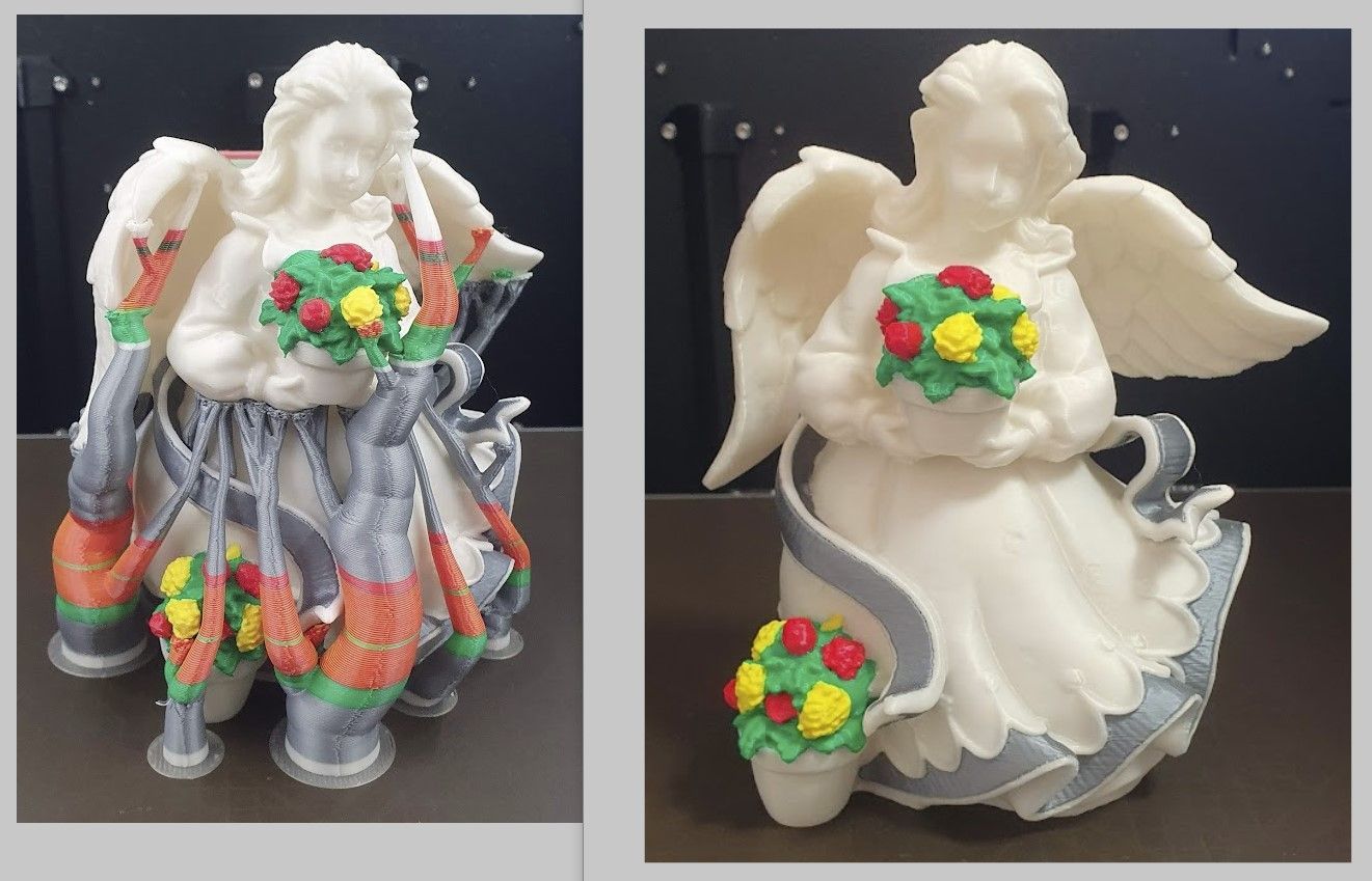

Kachidoki Posté(e) Octobre 4, 2025 Posté(e) Octobre 4, 2025 il y a 12 minutes, Desp27 a dit : Je pense que là, il y a un souci, peut-être trop de polygones sur le fichier pour que cela prenne autant de temps en 0.20 Ce n'est pas forcément une histoire de polygones. Parfois c'est même l'inverse, pas assez de polygones dans les courbes et le slicer met une série de segments de droite au lieu d'un arc, ce qui ralenti la machine. Tu pourrais partager le STL pour se faire une idée ? En tout cas c'est vrai que c'est pas mal du tout. Pour une commande il y a quelques temps j'avais imprimé un scan trouvé sur thingiverse, auquel j'avais mis quelques touches de couleurs. C'était pas aussi défini (le blanc vanille n'arrange rien), mais il est possible que l'objet original lui-même manquait de définition, c'est pas clair sur la photo...

Kachidoki Posté(e) Octobre 4, 2025 Posté(e) Octobre 4, 2025 Pas de souci pour le modèle. Bonne idée de scanner un gadget quelconque pour voir. Le PrusaSlicer propose une fonction de simplification du STL pour réduire le nombre de polygones (clic droit sur le modèle). Après il est possible de jouer aussi sur la résolution du slicing pour optimiser un peu, mais toujours au détriment des détails. Le mieux est d'avoir un modèle correct dès le départ, mais peut-être que c'est tout autre chose. Par exemple ce modèle très détaillé (95Mo le STL) en taille max sur la CORE One (27cm de haut), me donne 14 heures en partant d'un profil 0.25mm SPEED.
pommeverte Posté(e) Octobre 5, 2025 Posté(e) Octobre 5, 2025 Salut, Il y a 20 heures, Desp27 a dit : Bon on voit bien les couches sur le front tu peux réduire ce défaut en utilisant les couches adaptatives (cura) ou les hauteurs de couche variable dans Prusa Slicer et tous ses dérivés comme Bambu Lab Studio (explications). En passant, ça te permet de gagner en temps d'impression
Desp27 Posté(e) Octobre 6, 2025 Auteur Posté(e) Octobre 6, 2025 (modifié) Il y a 18 heures, pommeverte a dit : Salut, tu peux réduire ce défaut en utilisant les couches adaptatives (cura) ou les hauteurs de couche variable dans Prusa Slicer et tous ses dérivés comme Bambu Lab Studio (explications). En passant, ça te permet de gagner en temps d'impression @pommeverte Oui, je connais mais j’avoue que je n’y ai même pas pensé. En fait j’avais paramètré le fichier sur une hauteur de couche tres fine, 0,08, donc là forcément les couches adaptives ne servent à rien et lorsque j’ai vu le temps d’impression à plus de 3 jours, ben pour un test j’ai vu moins fin en hauteur de couche, et j’en ai eu tout de même pour plus de 12h d’impression pour une chtiote statuette. Ça calme. Mais faire des couches adaptives juste pour le front cela n’aurait peut-être pas changé énormément le délai. Après c’était un test et au besoin le fait de l’orienter de cette manière me laissait des couches visibles sur des parties faciles à corriger. J’imagine pas cela sur des zones délicates comme les yeux ou le nez…. De toute manière, hormis pour des statuettes plus grandes, je pense que la résine est un meilleur choix pour cette taille et en plus, ici, de part la technologie, l’impression sera beaucoup plus rapide. Mais pour le coup j’ai besoin de progresser sur le placement des supports, puisque je débute en impression résine, et mon essai n’était pas concluant avec des déformations de la pièce. Modifié (le) Octobre 6, 2025 par Desp27
